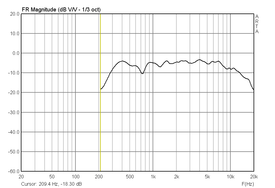

Никакой корректор вам не выправит спад ачх у 3ГД-32 выше 6 кил. Без пищалы там не обойтись. Хотя, в приемнике очень красиво звучит.
Ну так у 3ГД32 уже и так есть до 12 кгц всё, что нужно. На кой ему ещё и пищалка?
Насчет 12 кгц у меня крутые сомневания. И с направленностью траблы. Чуть в сторону- уже не наши 8 кгц, а три. Вот и весь фокус, зачем нужна ему пищала.
    143.6 KB · Просмотры: 241
Если верить АЧХ от KSV, то разница между 6 и 12 кгц - 3 дб. Не так уж и много. Мне лично на них ВЧ не хватало, но корректор Жбанова всё добавил. Хотя потом, когда поставил вместо 3ГД-32 его младшего брата 3ГД-42 - стало ещё лучше.

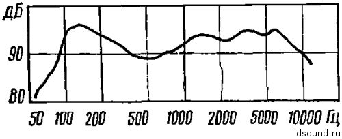

Кстати, АЧХ разных динамиков, снятые разными людьми, несколько разные, но не слишком сильно.
Это неудивительно т. к. динамики выпускались много лет и все они очень старые.
Кстати, худшая АЧХ здесь, на этом сайте.
Масштаб здесь 20 дБ, а я ратую за 70-80 дБ, но фактически масштаб близок, просто при 20, верх и низ отрезан. АЧХ здесь имеет подъем на резонансе между 100 и 200 Гц, скорее всего замер был в ЗЯ.
