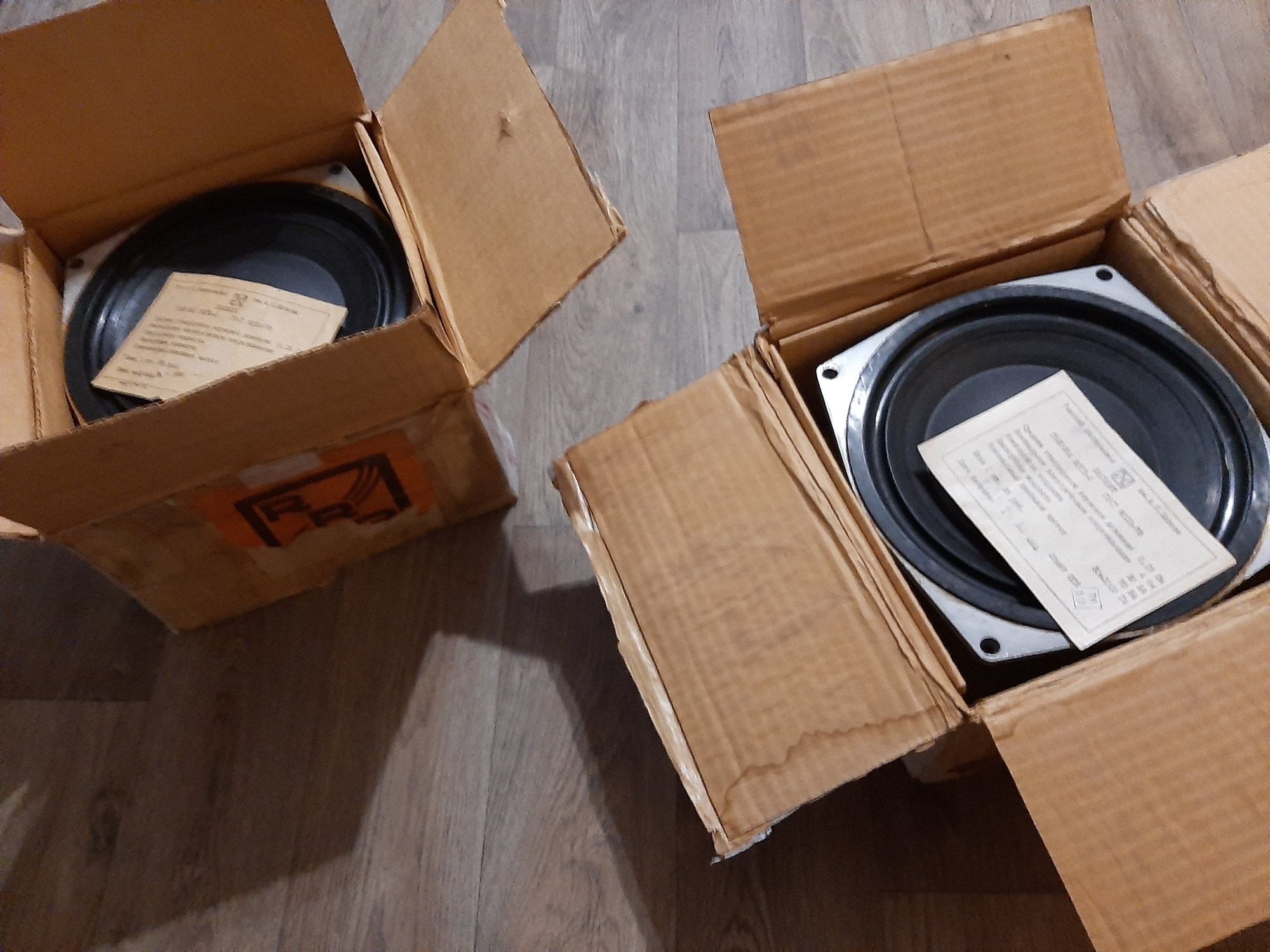

Лежат новенькие 2ГДШ-16, жду момента прошуметь их заново, прежний экземпляр с витрины оказался поврежден. Цена 271 руб, магазин Вольмастер в Ростове. А в Чип-Дипе они по 400р.

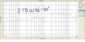

Цена хорошая, но как у них с направленностью? Сильно лучше, чем у 1ГД-36 или также?
    181.4 KB · Просмотры: 199

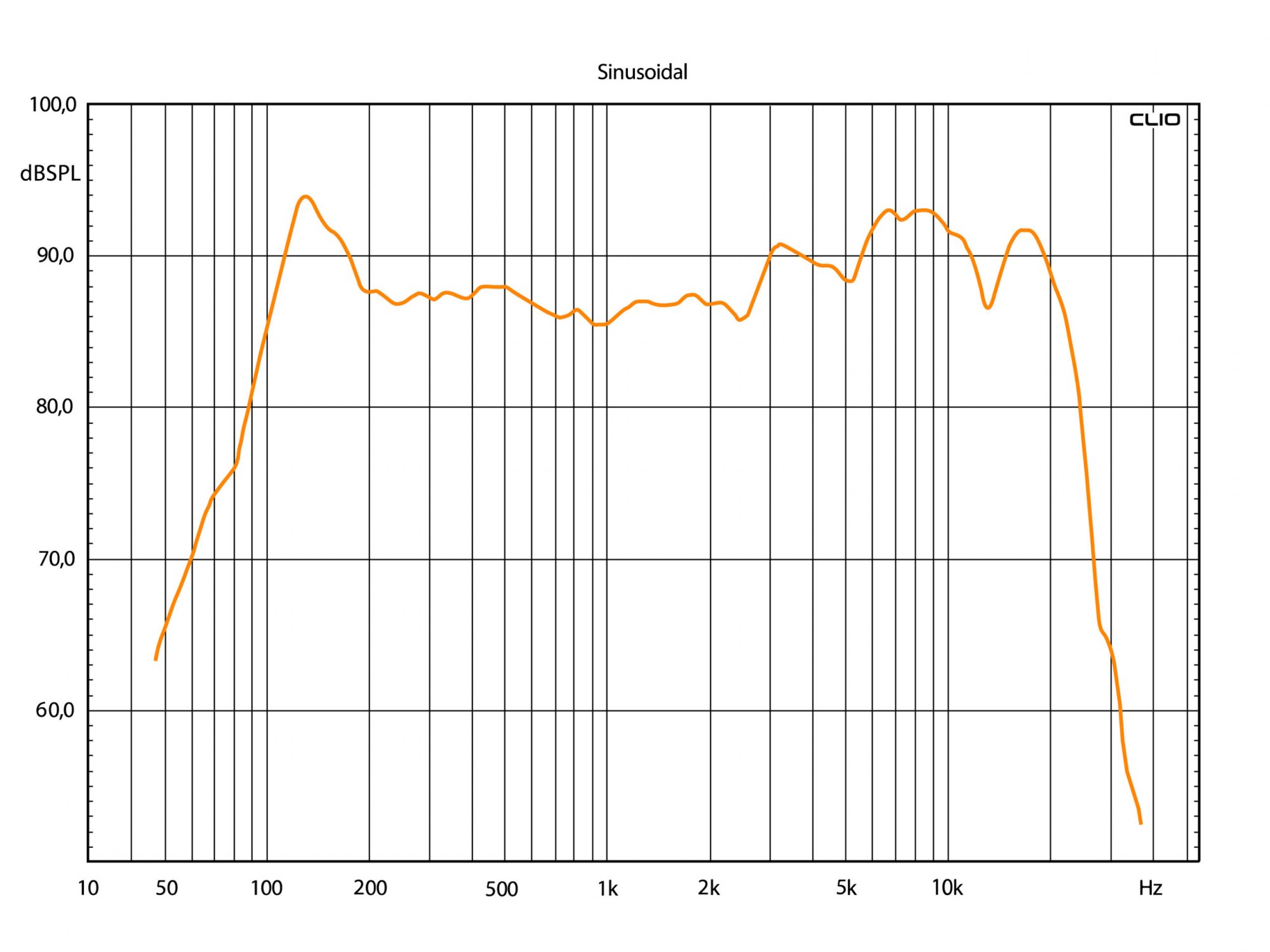

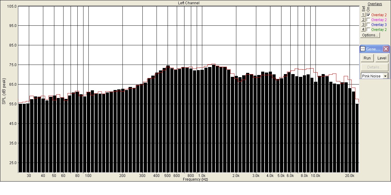

Уже приводил АЧХ переделанной Радиотехники S-30 с 10ГД-34 и 1ГД-36 (овал):
Ни капли не верю в эту АЧХ в РАБОЧЕМ помещении.
По отдельности АЧХ динамиков кривые, а вместе - линия?
Не верю. Вот посмотришь справочник Гурко, так там одни тояматоканавы, а здесь 10ГД-34 - идеал.
Приманка для легковерных.
Посмотришь замеры журнала АЗ, так у всех без исключения полочников спад от 100 Гц, у многих - от 200 Гц, и стоимость тамошних динамиков, минимум на порядок выше.
Поэтому не верю. Многие пишут, как дацзыбао на заборах, лохам лапшу на уши навесить.
Беру из шкафа справочник Гурко, стр.317, 1ГД-36.
Эфф.раб. диапазон частот
1-ый вариант - 140-12500
2-ой вариант - 100-10000
Предельная шумовая мощность 1,5 Вт.
Это мощность обычно при 10% искажений или вовсе они не нормипуются. Ну и получается мощность колонки на уровне 1 Вт. Бывает и этого достаточно, но далеко не всегда.
В благостные АЧХ пятикопеечных динамиков может поверить только человек не имеющий опыта измерений.

А может у них есть заглушенная камера?
Иногда бывает и такое, да. Особенно, если фильтром подшаманить.
Там клетка 8 дб на картинке, кстати. Прошу это учитывать.

Да посмотрите повнимательнее АЧХ, что я выложил, и цену деления на графике: там же видно, что после 10 дб спад. От 10 кгц до 18 кгц падает на 6-7 дб.
Ни о какой "линейке" и речи нет.
Если есть такая камера, об этом с гордостью пишут, а рабочее помещение - мы их часто видим на фото, обычно подвал или гараж с зеркально отражающими стенами.
Помнится, раньше во всей Москве была одна заглушенная камера с нижней частотой 70 Гц.
Видел видеозапись заглушенной камеры RRR в Риге - впечатляет, помнится писали, что стоимость таких камер не менее миллиона долларов (сейчас раз в 10 больше).
Сумлеваюсь, что у кооператоров такое есть, а вот наглости им не занимать.
Учёл. В сказки про подшаманиевание не верю, как и в такой результат ОДНИМ ЗАМЕРОМ. А если снимали по малым кусочкам и сшивали-подгоняли, как лоскутное одеяло, то это должно быть написано.
От 10 до 20 - линейка, это невозможно.
"Помнится, раньше во всей Москве была одна заглушенная камера с нижней частотой 70 Гц"
Это не так. В АКИНе - самая большая в Европе безэховая камера от 16 Гц (сертифицирована от 20 Гц), в МГУ на Физфаке - от 20 Гц - это камеры с поглощающим полом. Обе камеры выполнены на отдельном фундаменте с заглублением более 20 м. Собственный шум камеры: 20 - 26 дБ А (дневное время); 13 - 14 дБ А (вечернее время)
В МЭИС камера аттестована от 100 Гц с отражающим полом. Предназначена для исследования частотных характеристик в условиях близких к комнатным. Некий компромисс.
просто там 20дб на клетку, скорее всего, судя по спаду вертикальному сверху. Вот и весь секрет.
Вертикальный спад сверху - конец диапазона измерений, но он соответствует 20 кГц.
Абсолютно ровное поведение снизу от 60 до 100 Гц создает впечатление, что там горизонтальная линия до нуля герц идет, а срезан график только для того, чтобы обман был не таким явным.
По опыту - это несомненно ФИ, ну не может этот 10ГД-34 работать так в линейку в ЗЯ. А измерить АЧХ ФИ - сложнее, а найти помещение не влияющее на АЧХ внизу - фантастика.
Клетка 8 дБ - на графике написано.
Кто верит в этот и подобные графики - может верить дальше, переубеждать - время терять.
Впервые вижу шкалу с такими собачьими цифрами, когнитивный диссонанс в полный рост.
И в то время, как вся страна измеряет ачх розовым шумом в октавных полосах. одна маленькая но гордая птичка сказала : лично я -буду мерить белым шумом!
Я уже высказался, на мой взгляд - это ловкость рук, недаром низ отрезан.
Думаю, что снимали АЧХ в гараже на две машины. Ниже 60 гц - стояк, на 170 гц - стояк. Верить можно тому, что выше 400-500 гц. А выше 500 гц - вполне себе похоже на правду.
