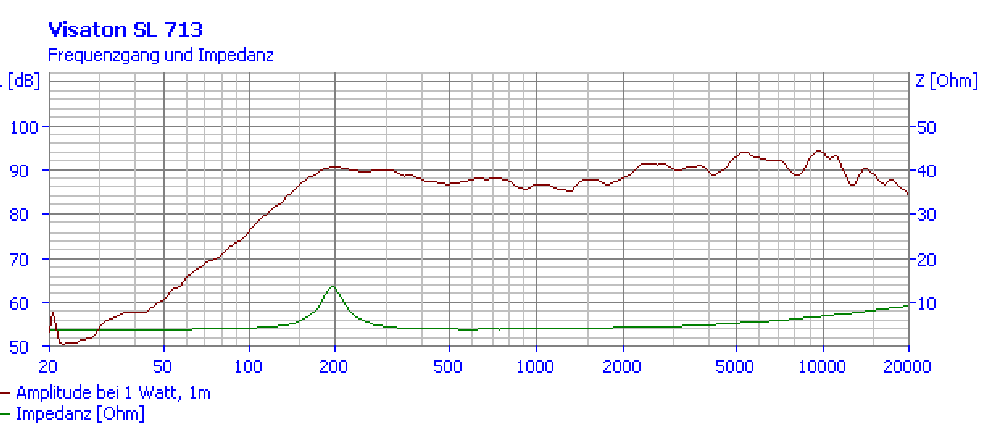

А как на счёт Visaton SL713 ?
По паспорту резонанс 180 Гц и ровнейшая АЧХ от 200 Гц до 20 кГц (90 дБ, 4 ом). Если разделить на 500 Гц - не будет ли с ним и 10ГД-30 идеальная двухполоска?

Во-первых, померить бы её по-хорошему надо. Одно дело - в даташите график, а другое - в реале.
И во-вторых "холмик" на 5,5 кгц может оказаться противным.
другое - в реале.
Поэтому и интересуюсь - может кто-то знает в реале.
Посмотрел в интернете, есть упоминание, что динамики для речи с соответствующим подъемом. Если так, то нехорошо.

Кажется, игнорируемый вами просто коля носится по форуму с таким разделом. Если вы сами пришли к такой мысли, то остается попробовать. И расскажите про результат. У меня никак ни на 300, ни на 500 Гц подобные овальчики не сыгрываются ни с 35ГДН-1, ни с 25ГДН-1. Как только СЧ пропускаю и через 47 мкФ, и через 100 мкФ, для меня теряется диапазон 500 - 1000 Гц, подобные овальчики (на самом деле и другие широкополосники тоже) начинают играть только ВЧ, хочется НЧ динамик протянуть повыше и на ВЧ поставить именно ВЧ динамик.
И ровнейшая АЧХ этого визатоновского огурчика +10 дБ от 1 кГц до 5 кГц правда ровнейшая?
На "просто" моего терпения не хватает. Но 500 Гц я брал не с потолка, делал прикидки. Кроме того, так можно уйти от проблемной для 10ГД-30 области 1...2 кГц. И на память до 500 Гц - поршневой диапазон.
Проблема в том, что тогда нужна 3-х полоска или 2-х полоска с отрезанными выше 12 кГц высокими частотами, что не очень радует.

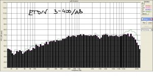

Есть динамик уникальный, привозили на прослух. Итон средник, на этих Итонах выполнены многие колонки с Российского Хаенда. Редкий по сочетанию параметров динамик с роскошным звуком. Только найти его вава. Да и цена его крепко перевесит цену всей пары колонок с потрохами.
    204.4 KB · Просмотры: 212
Внеосевую увидать бы.
А чего там видеть? Понятно, что валится вне оси. Но для того Шоров и делал верхние секции своих АС поворотными, чтобы можно было на слушателя их развернуть. Мы же, когда музыку слушаем, на месте сидим, а не мечемся по комнате.
