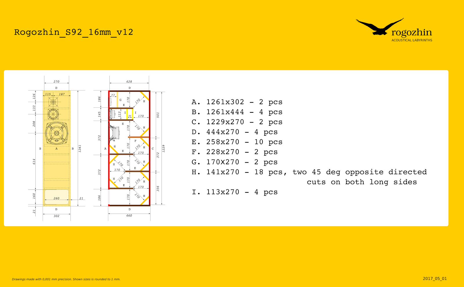

    200.8 KB · Просмотры: 295

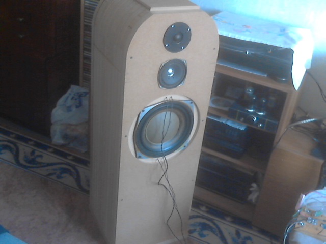

Хочется уместить все в одном корпусе, а то вообще шифонер получиться =)
НаклОните на себя, и будет Вам Фокаловская Утопия)

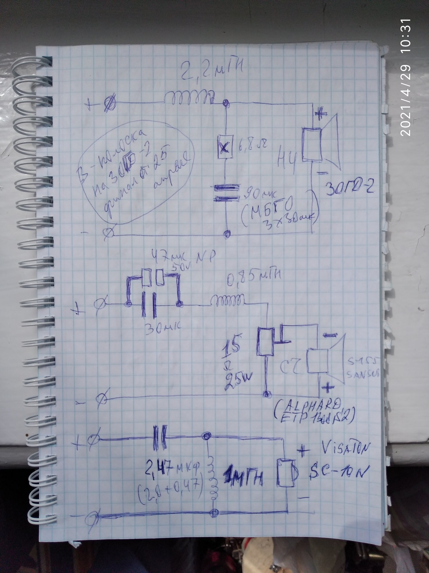

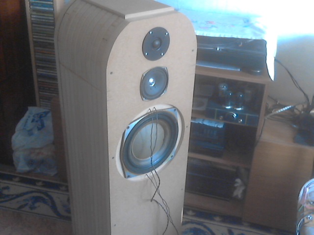

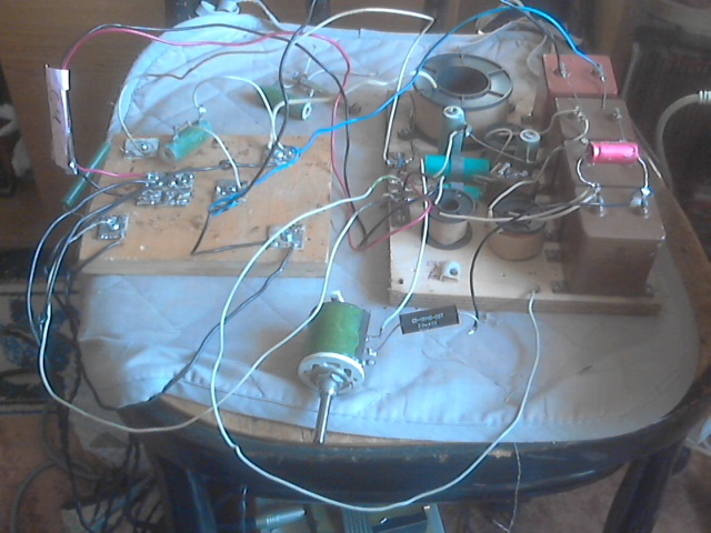

Нашел утерянную тетрадку со схемами 3-полоски на 30ГД-2. Поделюсь .
Звук лабиринтов и меня впечатлил, микрофон тоже кивнул довольно, там есть чему удивиться. Но сундук огроменный- не то слово....

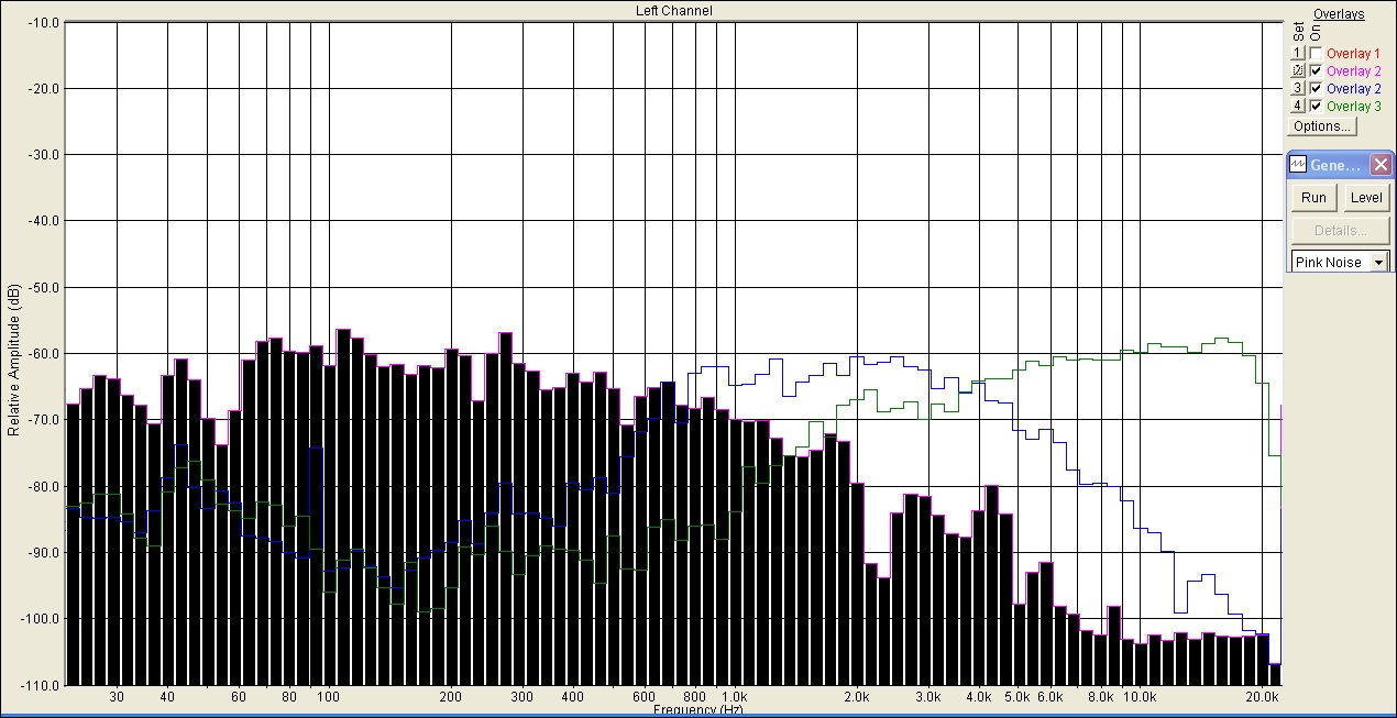

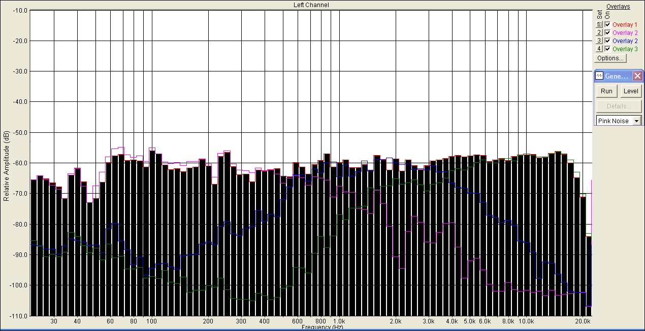

Трехполоска  на 30ГД-2.1.jpgЯ.  30 ГД2  полосы раздельно.jpgЯ. 30ГД-2   S155     SC10N   финал.jpgАльфард седник ETP-1300S2.JPG
Александр спасибо за схему. Вопрос на сч мбго можно поставить или лучше к73 16?
Родные кондеры МБГО нужно же куда-то девать, они на нч справляются на 120 проц. И на сч тоже. Схема тому свидетель.

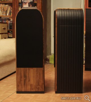

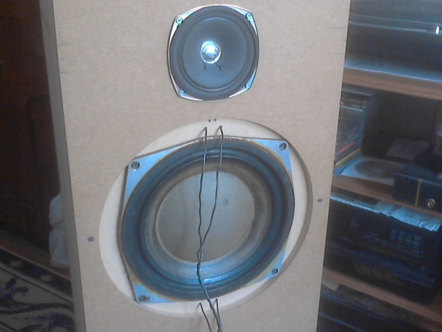

А гроб на 30ГД-2 выглядел так
Picture 61.jpgPicture 62.jpgPicture 64.jpgPicture 65.jpgТрёхполоска Ярцева.jpg
Хорошие корпуса, но ещё лучше было бы сделать их пирамидальными - расширяющимися книзу.
Расширяющийся лабиринт - что-то новенькое)

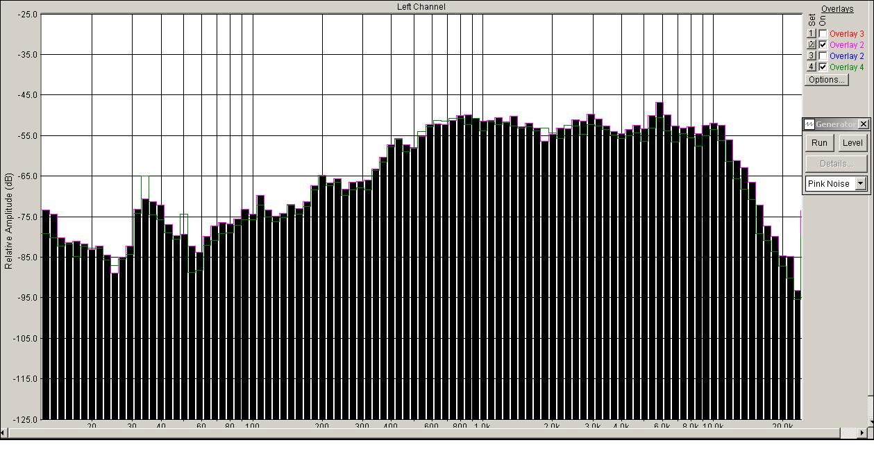

Разрешите придолбаться. А почему на стыке НЧ и СЧ суммарная кривая вообще не получила добавки? Разница фаз далека от 180°, и сильно. Вижу огромный конденсатор в СЧ звене, и не вижу помощи НЧ динамику от СЧ. Мой вывод: конденсатор в СЧ слишком велик, при меньшем лучше сложатся фазы.
