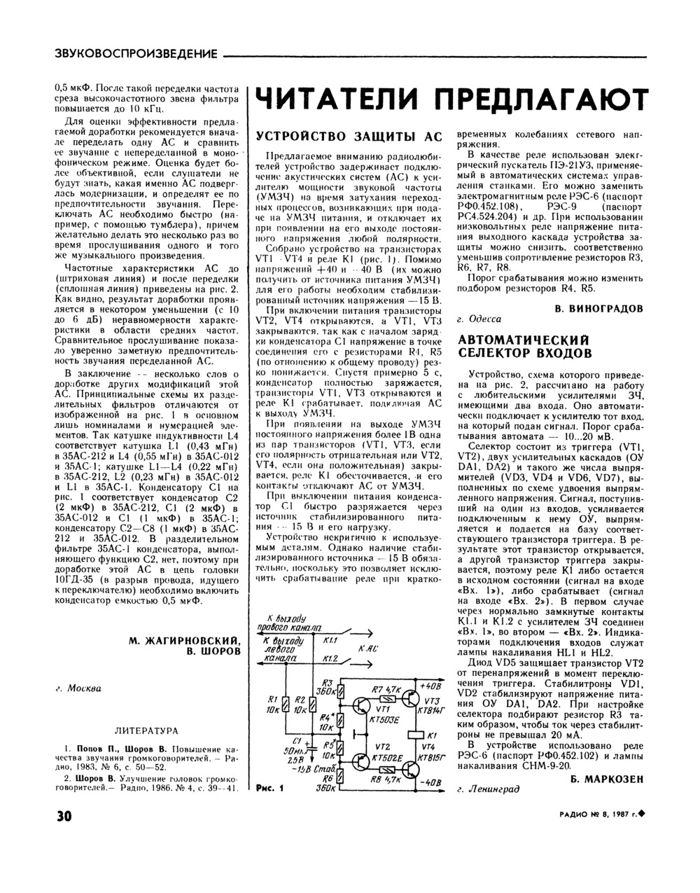

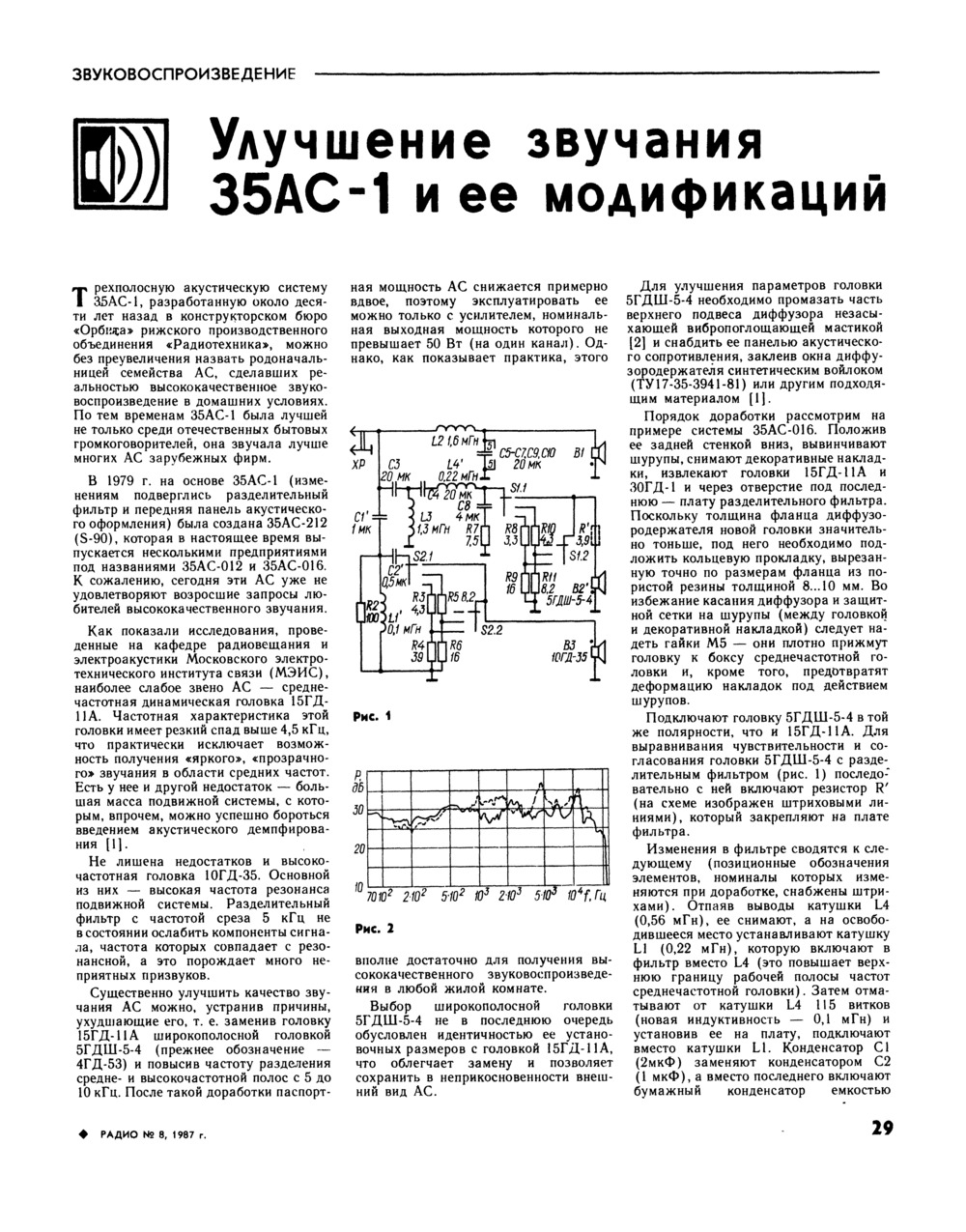

Рекомендую посмотреть статью Шорова. Эту разработку приняли все ведущие аудиофилы. Сам в конце 80-х переделывал по "лекалам". Почитайте. Если интересно, то подкину схемку фильтров и динамики для СЧ.
    401.5 KB · Просмотры: 339
    432.2 KB · Просмотры: 336

Всё-таки удивляет тот факт какой информацией сейчас мы можем располагать и располагаем.Прочёл эти странички из радио,хм,очень мало,не наелся.Не привычно как-то.

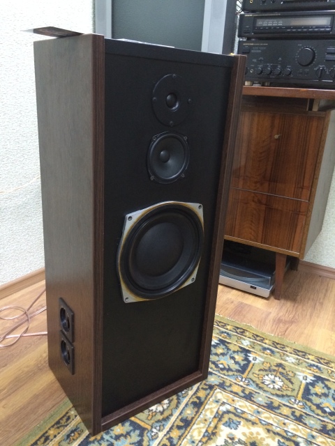

В трехполоске на базе останков отS90 прекрасно прижилась пищалка Визатон SC10n . Средником работал Альфард ETP1300S2 . Результат превосходный.
Только ситуация непростая. Вот фото моей колонки, а вот ваша колонка, потроха внутри. И что с ними делать и как понять, что сделал правильно- тут я вам плохой помощник. Точнее- никакой. Далеко сижу, в никуда гляжу.
Умеете сами- сделаете. Не умеете- лучше купите готовое. дешевле выйдет.

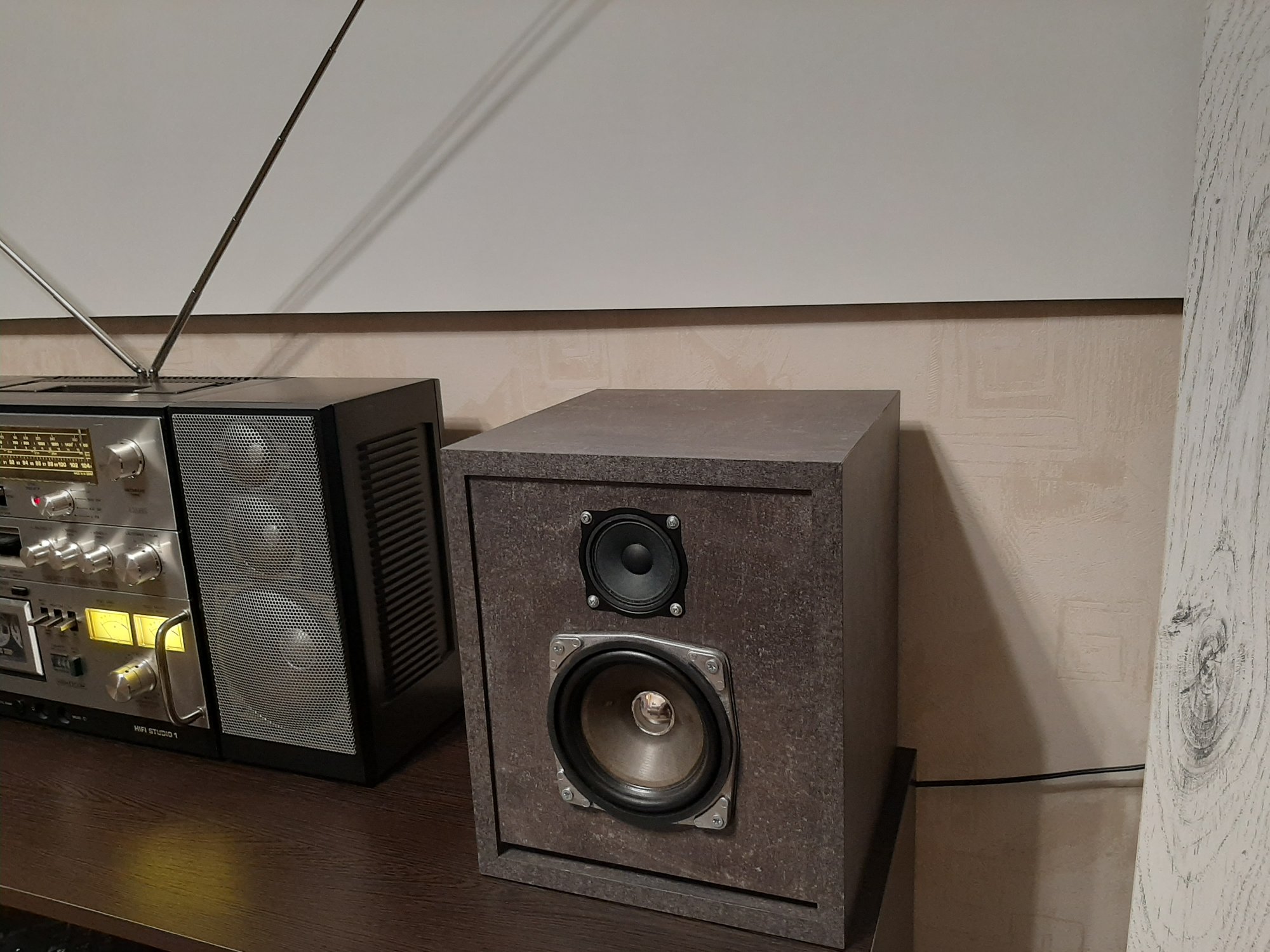

Собрал кубики Шорова на НЧ фильтр Салтыкова на ВЧ Ваш. Звук хороший но был слышен порт, собрал лабиринт звук на мое ухо шикарный бас мощьный сч-вч класс. Теперь интересно на 30гд2 лабиринт собрать, а что лучше на сч-вч поставить не знаю.
