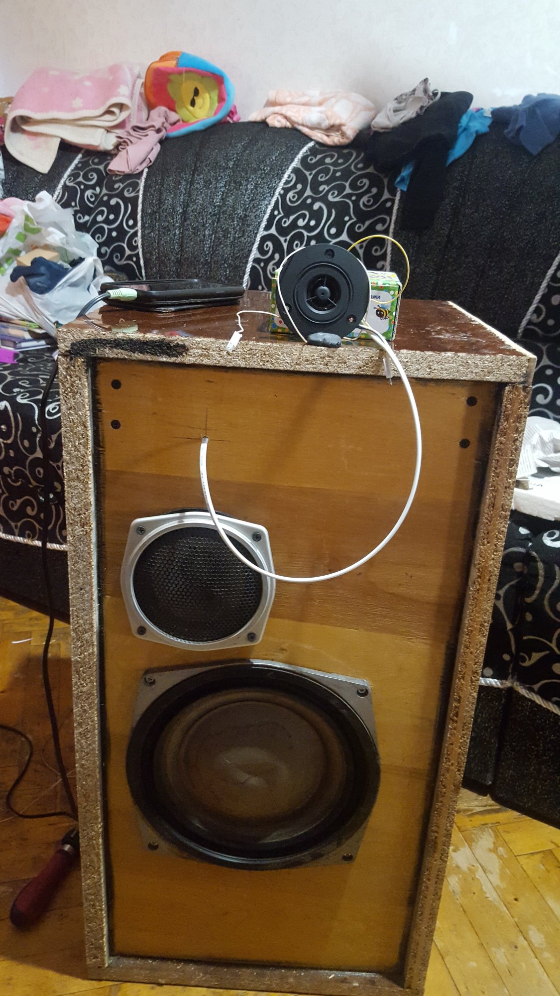

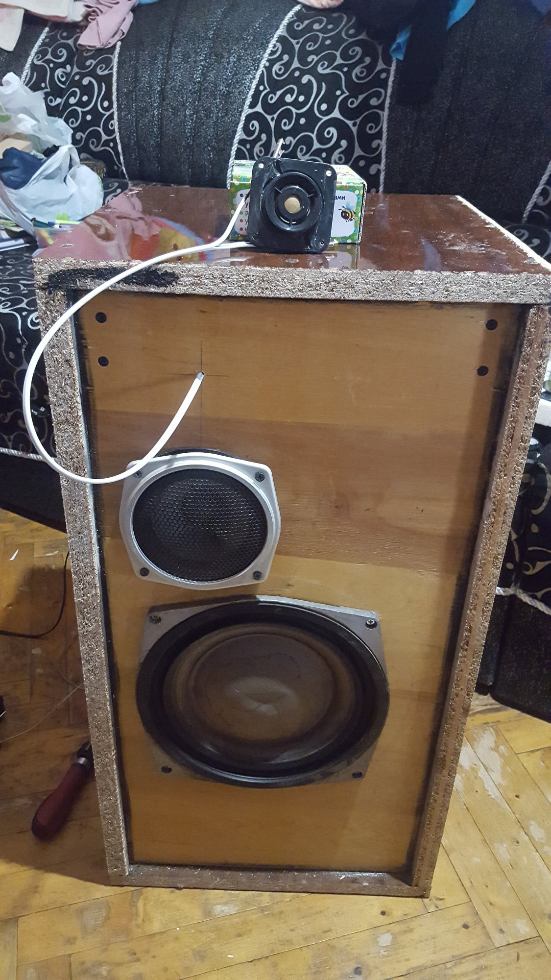

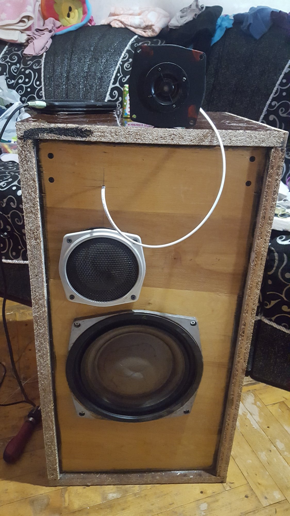

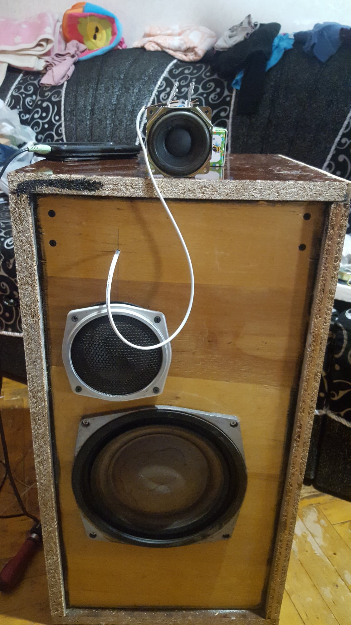

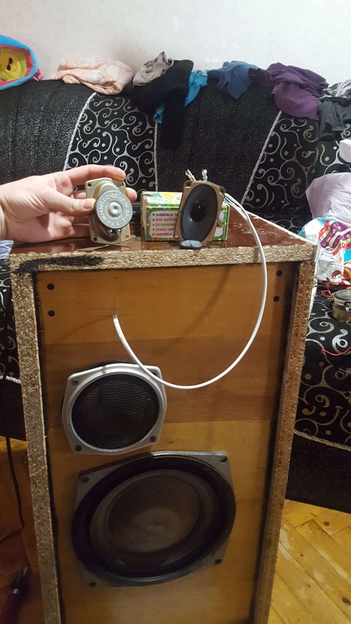

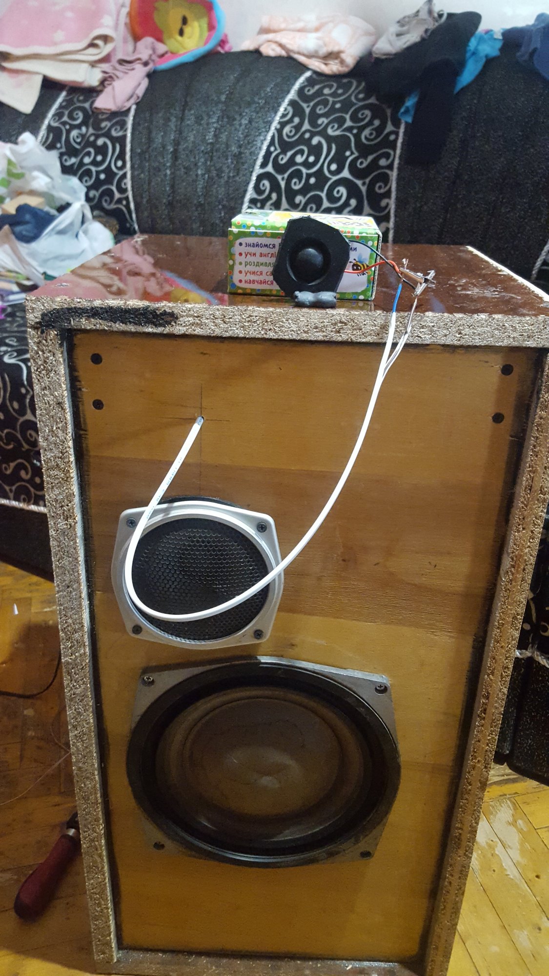

Привет всем. Сегодня послушал одну собранную колонку S90 ЗЯ 60 литров с разными динамиками: 6 ГДВ 6 -звук песочный и резкий,
6 ГДВ 1 (3 ГД 2) - нейтральное и прозрачное звучание.
свеновские ВЧ динамики по 15 Вт от BF11 (результат хороший, но громковато), еще одни динамики с китайских Microlab b73 (начал захлебываться и репеть)
6 ГДВ 2 (8ом) - результат такой же как у динамика от Microlab
Широкополосник сателлита домашнего кинотеатра samsung справился неплохо, но выдавал ожидаемо больше сч чем вч звуков.
Решил поставить в колонки 6 ГДВ 1 (3 ГД 2)
Если кому интересно, записал на петличку видео звук с 6 ГДВ 1 (3 ГД 2), можно послушать и проанализировать несколько отрывков песен

Правильно.Лучше ВЧ не торопиться привязывать к корпусу.Только после всех прослушиваний закрепить сверху в лучшем месте на "фанерочке".И если плоскости сч и вч совпадут-можно на законное место.
Нельзя оттаскивать пищалку, тем более 3ГД-2, далеко от средника, потому что стыковать со средником её придётся высоко, иначе никак - такой динамик, вниз её особо не стянешь.

Вы сравнивали очень разные динамики с одинаковым фильтром. Результат получен хотя и интересный, но сильно приблизительный.
Так оно,да только уже накосячили с корпусом,чтобы делать вч выносным.Зато хоть опыт будет и будет представление что такое стыковка фаз вч-сч.
С ВЧ разобрался. СЧ работает, ну и ладно. А вот с низкими частотами теперь можно поразбираться. Как думаете, нужно ли добавлять ФИ? Амплитуда НЧ динамика была очень небольшая (относительно). Ваты в корпус закинул 1,5 кг
Хотите бООльше баса-ставте ФИ.
Хотите качественного баса-не ставте ФИ.(точЕка)

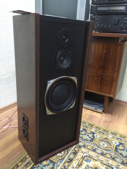

На фото колонка на останках отS90, собрана с моей техподдержкой одним рукастым парнишей из Таганрога. Средник и пищалу выкинули сразу в мусорку, мерзость а не динамики. Поставили средник Альфард 1300s2, пищалка Визатон SC10n. Ящик 60 литров, из ЛДСП.
