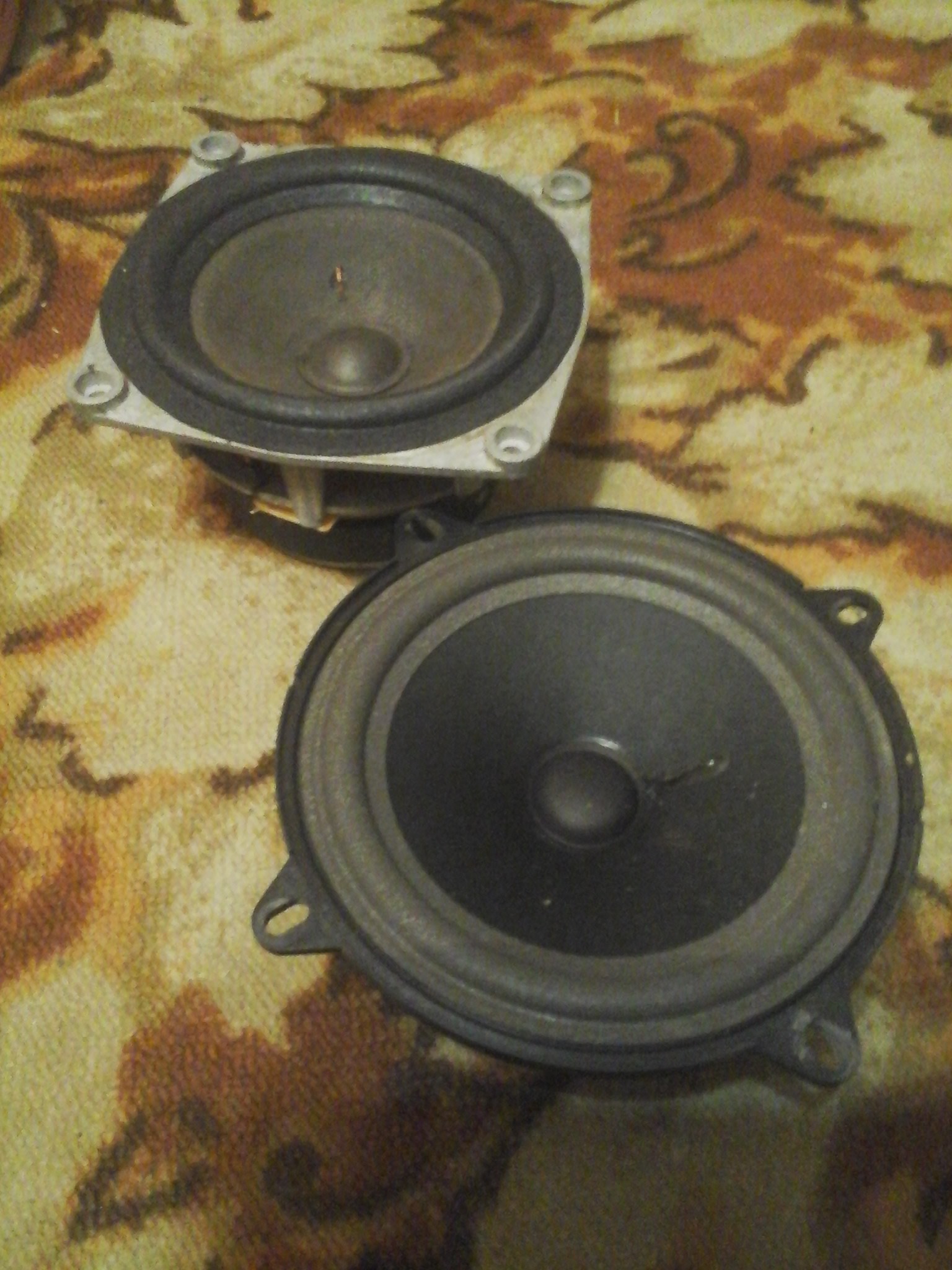

Пользительная инфа для меня и таких же как я новичков. Но вот хочу признаться, ни разу не слушал ни одних S90. Поэтому чтоб было с чем сравнить, поставлю сперва оригиналтные СЧ динамики.
Времени пока на спиловку нет, но для экспериментов с моими самопальными S90 прикупил пару пищалок 3 ГД 2 по 16 Ом. Сравню со штатными и оставлю лучшие.

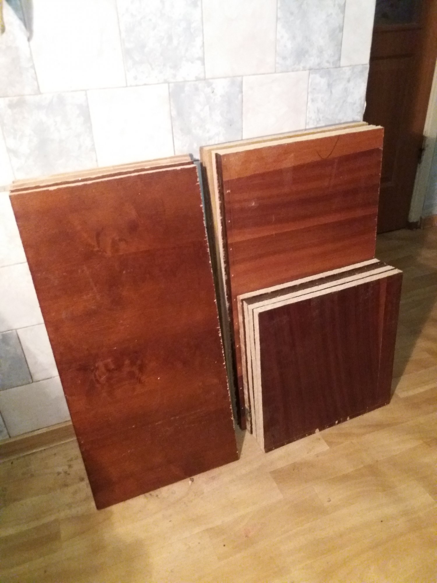

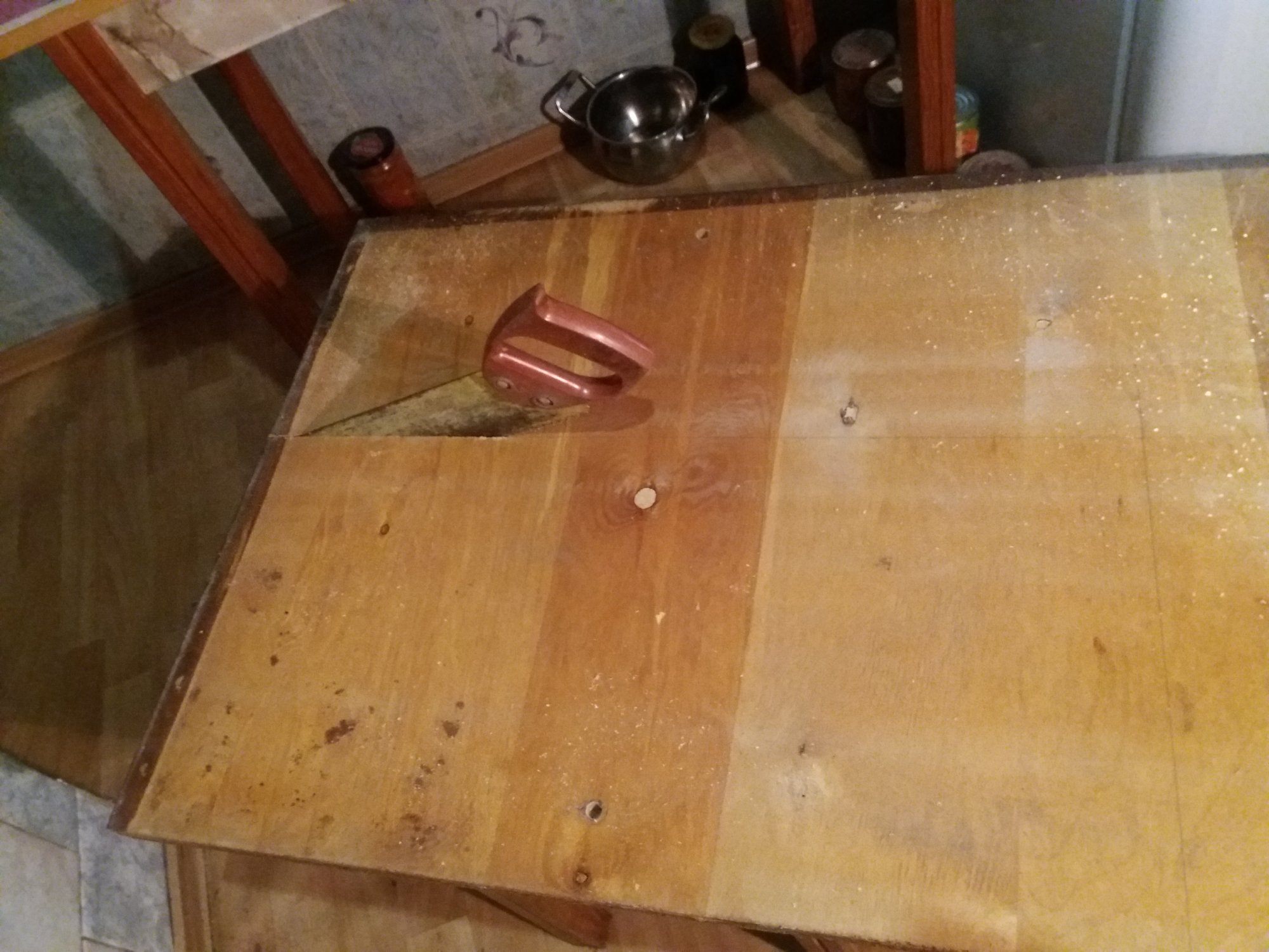

С раскроем покончил. Дальше вырежу отверстия под динамики и начну сборку. Размеры (может кому пригодиться): передние и задние стенки 678х328х21
Боковые стенки 678х378х21
Днище и верх 370х378х21

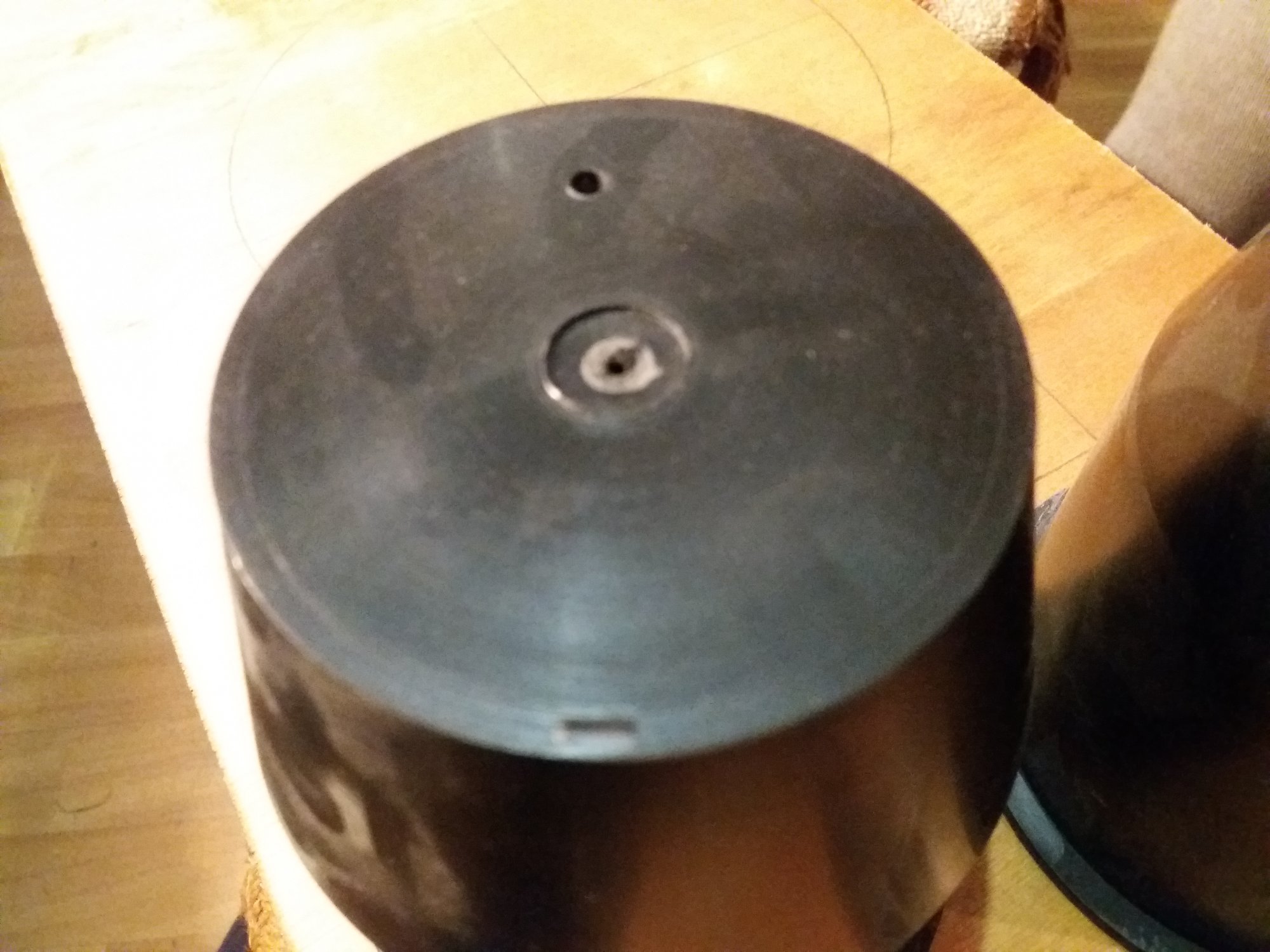

Может кто знает, отверстия в стаканах СЧ динамика 20 ГДС диаметром 4,5 мм так и должно быть или лучше его заглушить?
Думаю, что это для проводов. Завести провод, потом загерметизировать пластилином или силиконом.
Спасибо, Дмитрий. Я как-то и не догадался

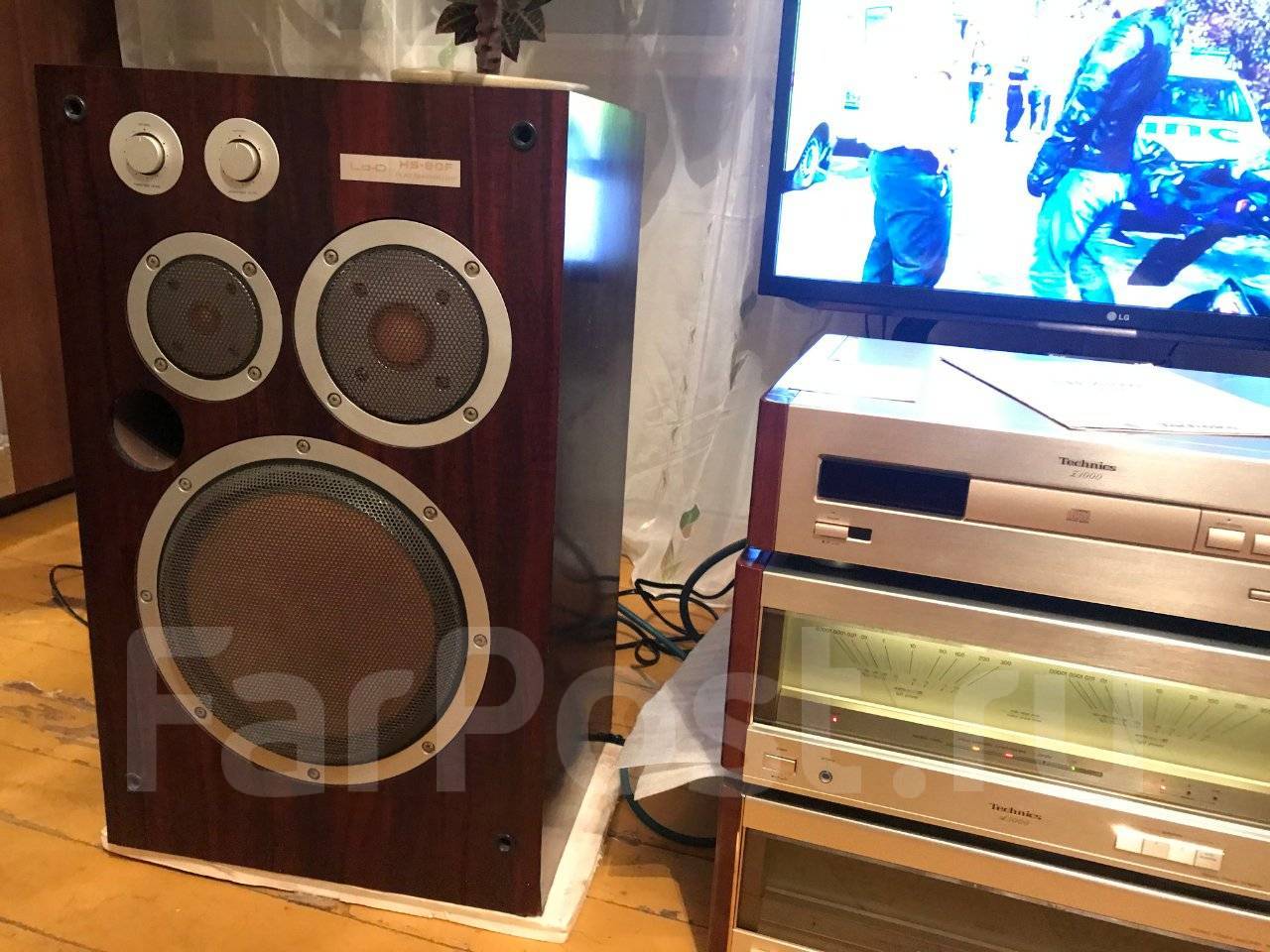

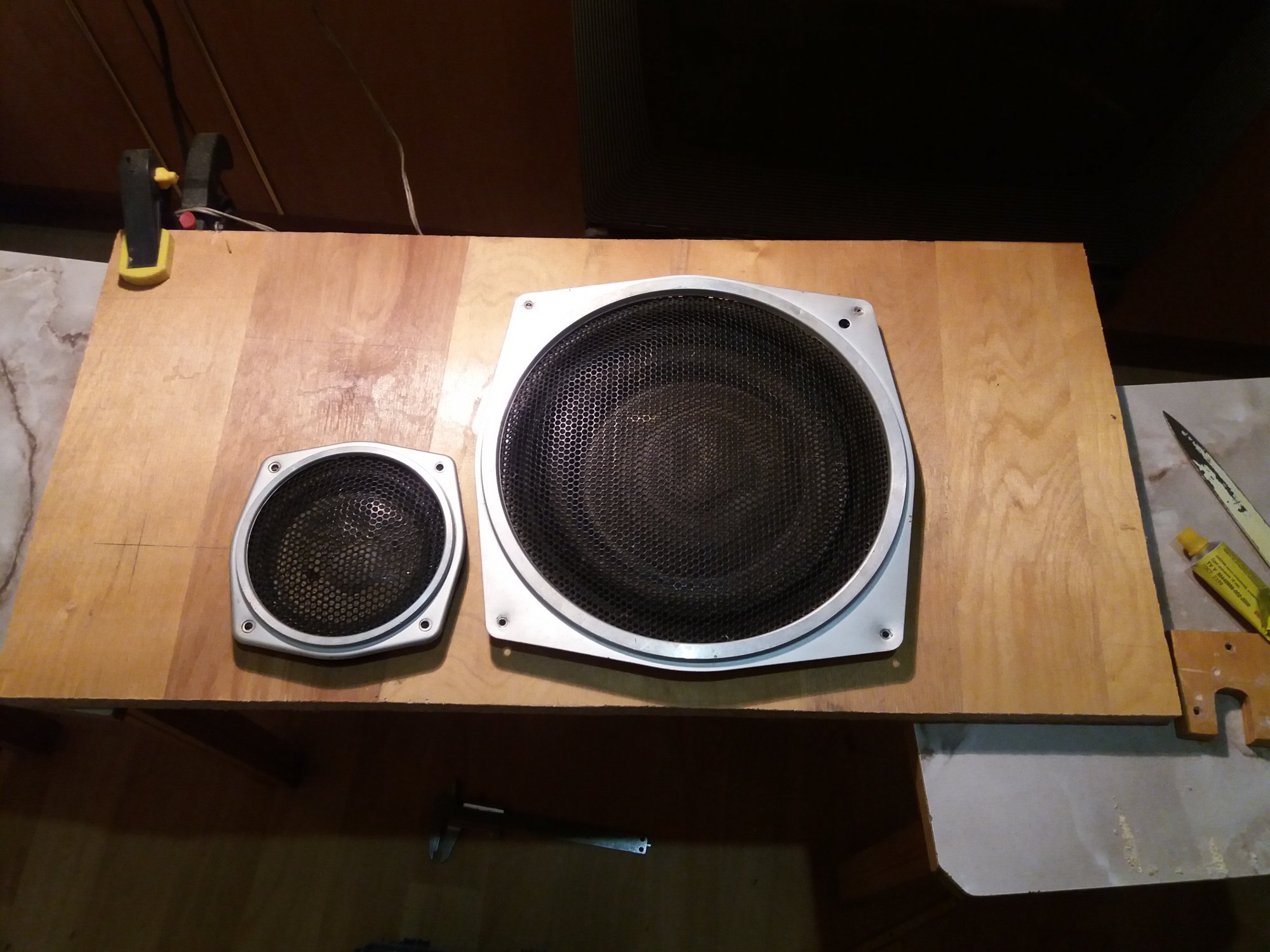

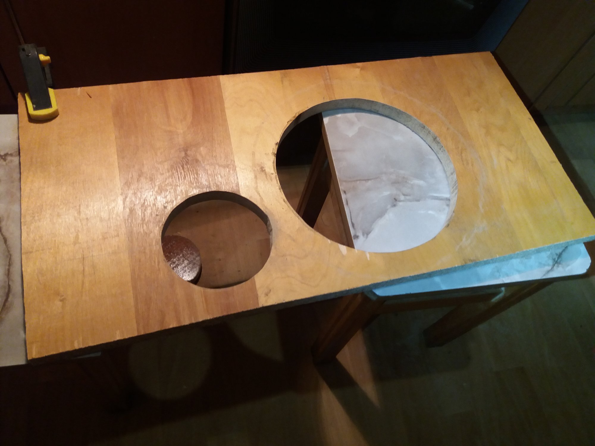

Работа кипит) Пришлось отремонтировать давно поломанный эл. лобзик чтоб вырезать круглые отверстия под динамики. Под ВЧ пока резать не буду, еще не определился какие будут.
На одной вертикальной оси, было бы лучше динамики расположить. Или Вы решили соблюсти концепцию?
Мне кажется s90 этим и прославились. И мне нравиться их несимметричность. Симметрия скучна, а в акустике еще и вызывает вредные резонансы.
    337.7 KB · Просмотры: 209
Вас обманули. Как раз в делах колоночных симметрия полезна. А когда у вас пара колонок с косорылым расположением динамиков , одинаковых, без зеркального расположения, ваши дела неважные.
Позже динамики стали делать по одной вертикали, но и габариты выросли вверх.
Спасибо за разъяснение. Стал немного умнее.

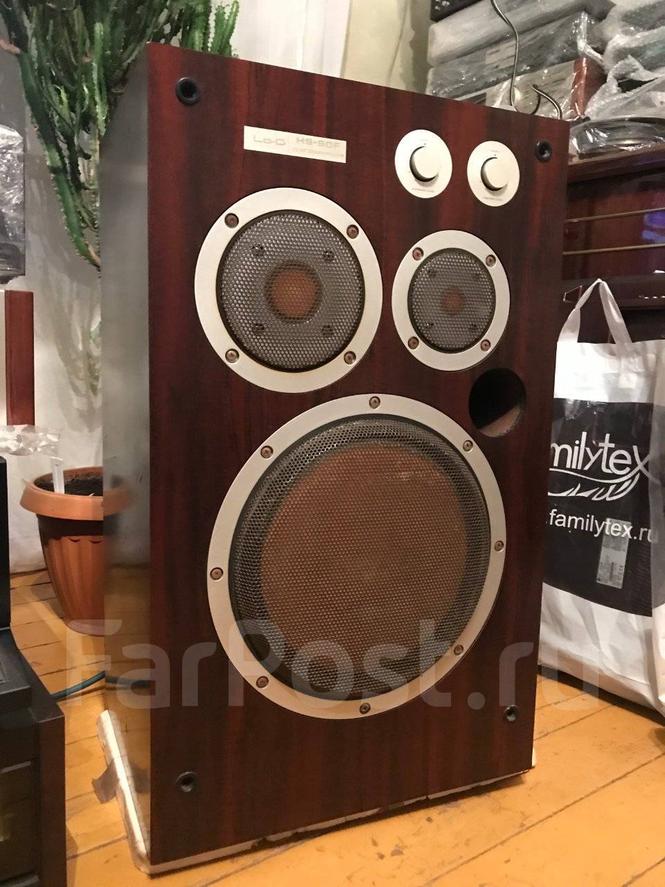

Прикиньте, может понравится как у "Lo-D HS-90F"
Посмотреть вложение 11456Посмотреть вложение 11457

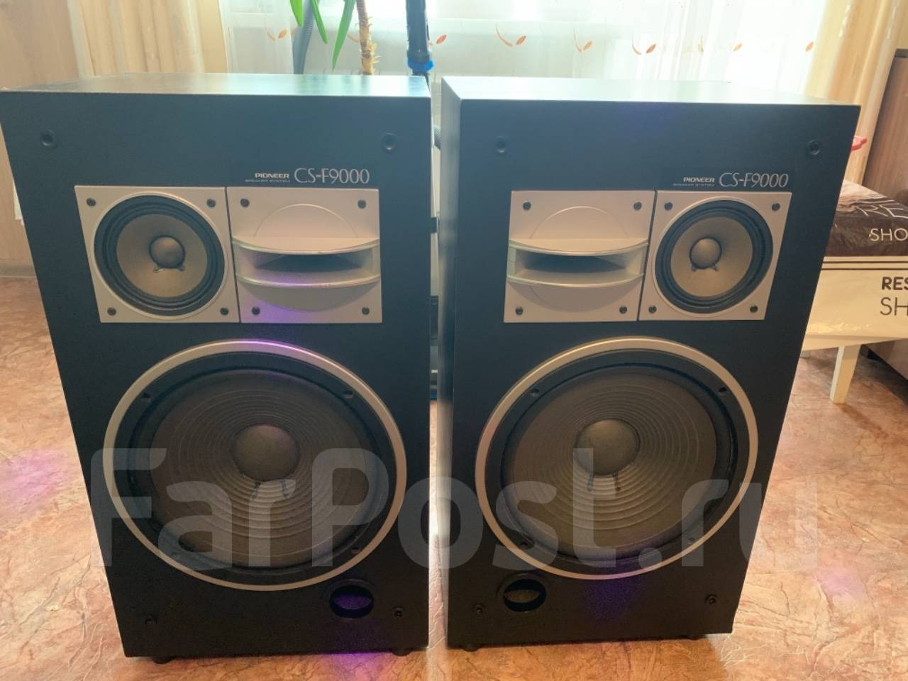

Ну или как у "Pioneer CS-F9000"
Спасибо, но я уже одну переднюю панель вырезал. Я так понял высокочастотный динамик должен быть расположен выше чем среднечастотный динамик по законам акустики?
Сколь угодно моделей акустических систем с ВЧ головкой установленной ниже СЧ головки.

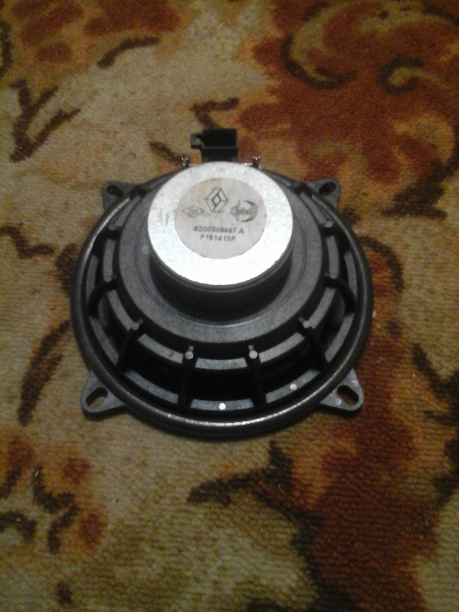

И кстати да,динамики из рено дастер,логан,сандеро,самбол,13см которые.Они там все похожи.На больших авторазборках достаточно и даже выбор по косметике бывает.Главное чтобы дифф был без травм и корзина без сколов.Ну и первичные беглые простукивания запястьем по магниту и ухом к диффу на предмет шуршалочек и расклеиваний.Малоли после чего они у них там появляются,так как правило после аварий с тачек сняты.
Сейчас глянул по номеру ,видимо они немного вылизывают параметры динамиков от года в год и есть с чёрным и зелёным цветом дифа и колпачёк выпуклый и вогнутый.Не знаю какой лучше.Думаю лишь бы пара и одинаковых.Ну и конечно чтобы маркировка 1в1,что даст максимальное подобие параметров(замерял 6 штук таких..Те что не с одной машины сняты,отличаются,но не сильно и не китично на самом деле).Код для поиска :8200309487 или подобные с буковками на конце.

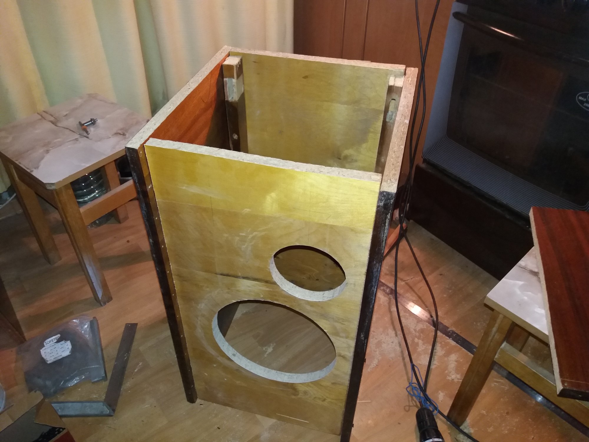

Потихоньку дела продвигаються. Сборка началась...
Ради интереса взвесил собранный 1 пустой короб - вышло 17 кг. Дальше пересоберу короба с герметиком и буду ставить динамики.
