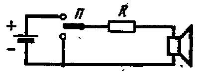

Можно воспользоваться вот этим методом проверки достаточности демпфирования головки:
""Достаточность демпфирования проверяется с помощью схемы, приведенной на рис. Сопротивление резистора R берется около 0,5 ом. Если же известен коэффициент демпфирования К усилителя, с которым будет работать агрегат, и сопротивление звуковой катушки громкоговорителя переменному току r, то его можно определять из формулы R=r/K ом. Переводя переключатель из одного положения в другое, прислушиваются к щелчку в громкоговорителе. Если он вполне отчетлив я нет «бубнения» или «звона», значит демпфирование достаточно. Окончательное решение принимают после прослушивания оркестровой музыки с хорошо выраженными басами и верхними котами.
Статья составлена по материалам журнала «Electronics World», 1966, январь.
(РАДИО № 1 1968г., с.29-30)""
Я раньше использовал четырёхвольтовую квадратную батарейку. Меня устраивала схемка и её работа.

Принцип схемы правильный: переходной тычок и выслушивание отзыва. При дурной добротности слышно определенный тон. Но ФИ, например, и должен гудеть. Следовательно. схемка для ЗЯ. И обратно, слух у людей разный. Значит, один остановится при добротности 1,2, а второй - залепит ватой до 0,6. Резистор 0,5 Ом имитирует ухудшение демпфирования проводами, катушкой фильтра, клеммами и т. д. Можно его посчитать и уточнить, при необходимости.

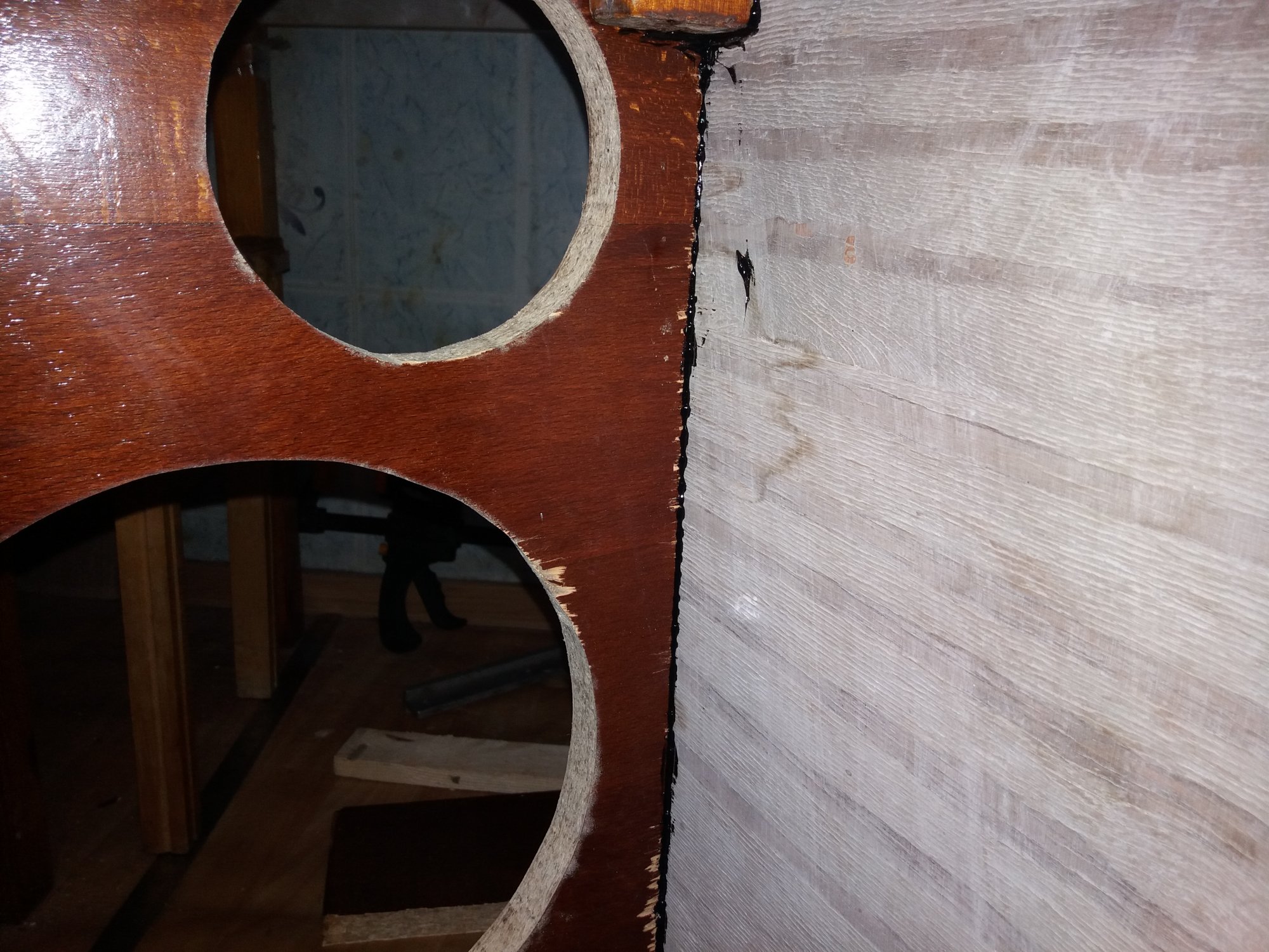

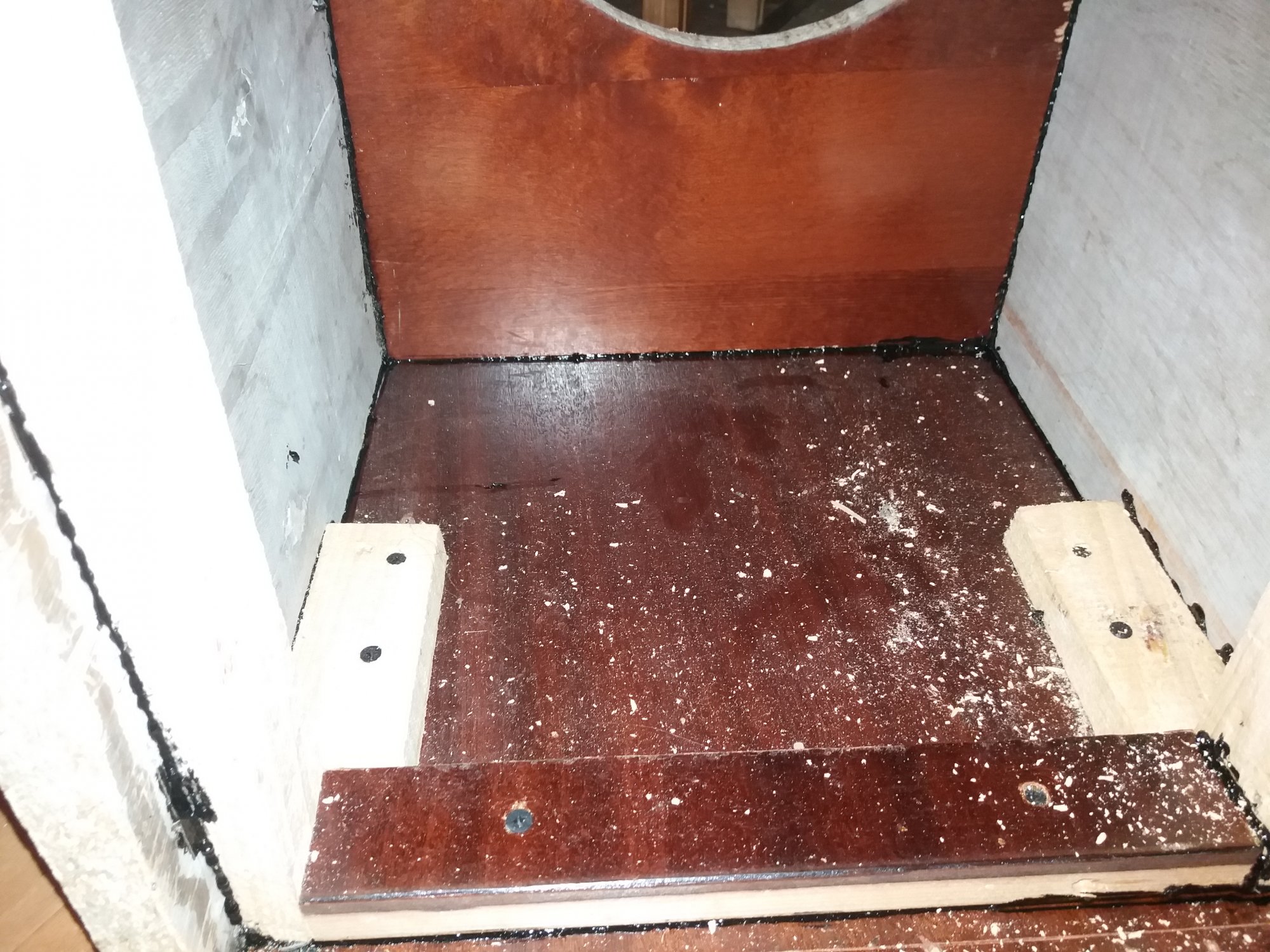

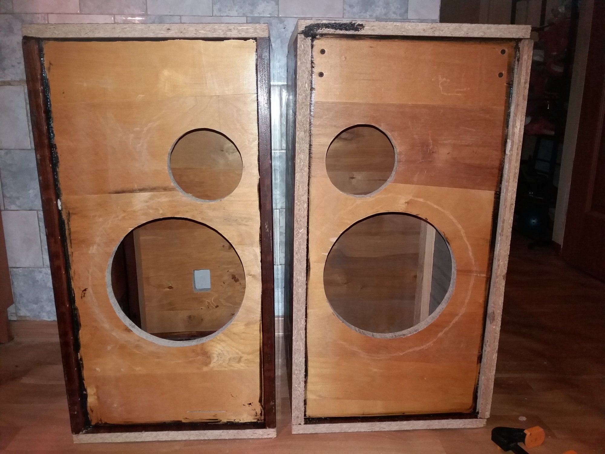

Собрал коробки на силиконовом герметике (черном). Пришлось повозиться чтоб все совпало, думал повторная сборка будет немного быстрее.

Теперь обрабатываю стыки герметиком изнутри

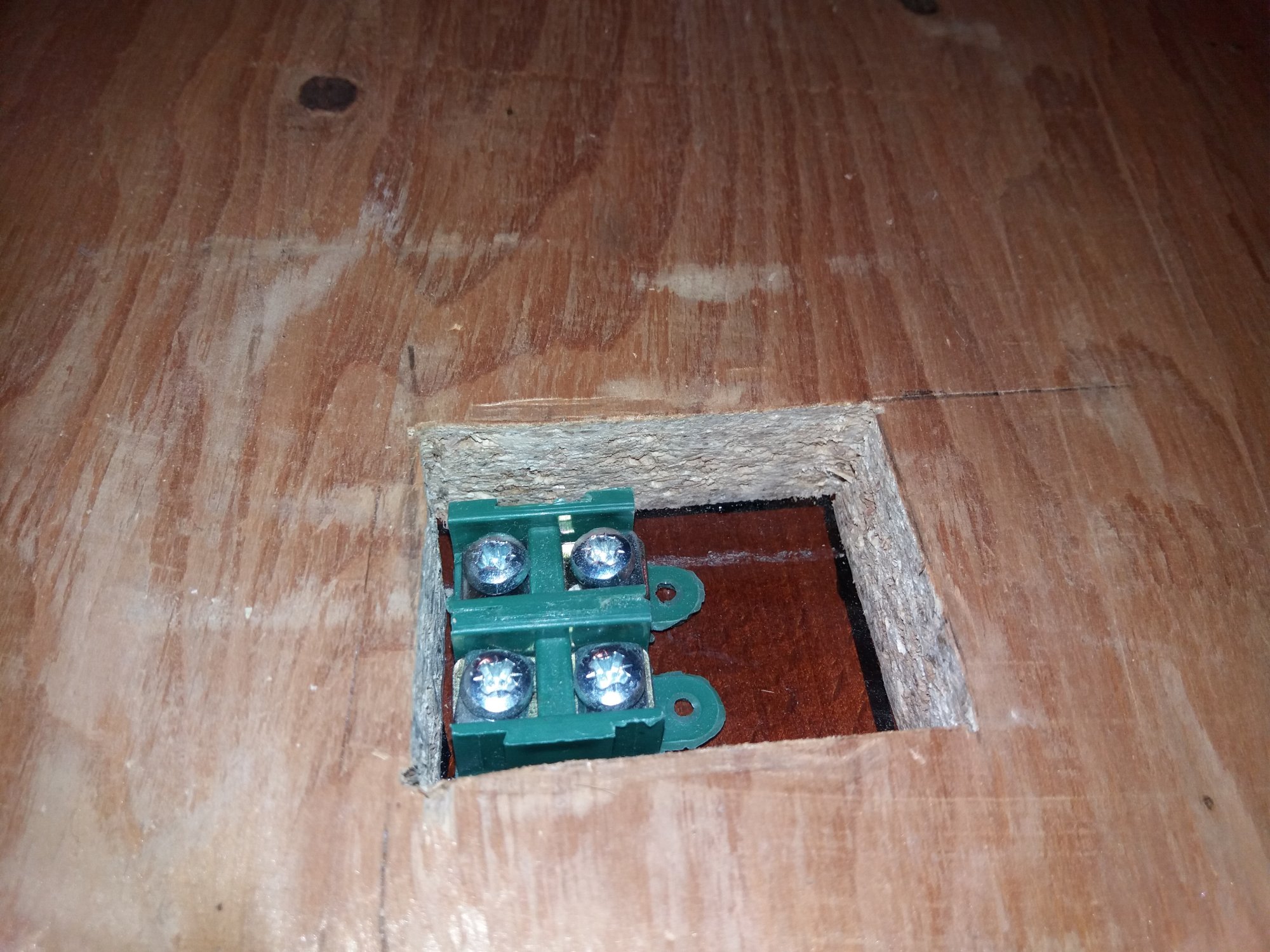

Пришла пора устанавливать фильтры и клемы. Клемы звял простые, из электромагазина. Звуковые китайские пружинные вообще мне не нравяться.

В роли соединительных клемм - стальная колодка? Не есть "гуд"...

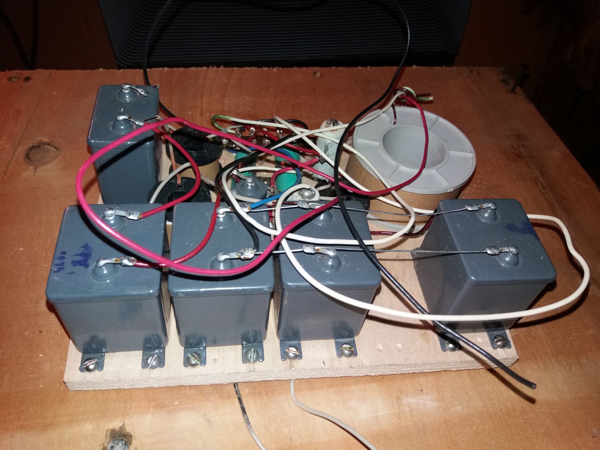

Фильтры от С90 без изменений?
