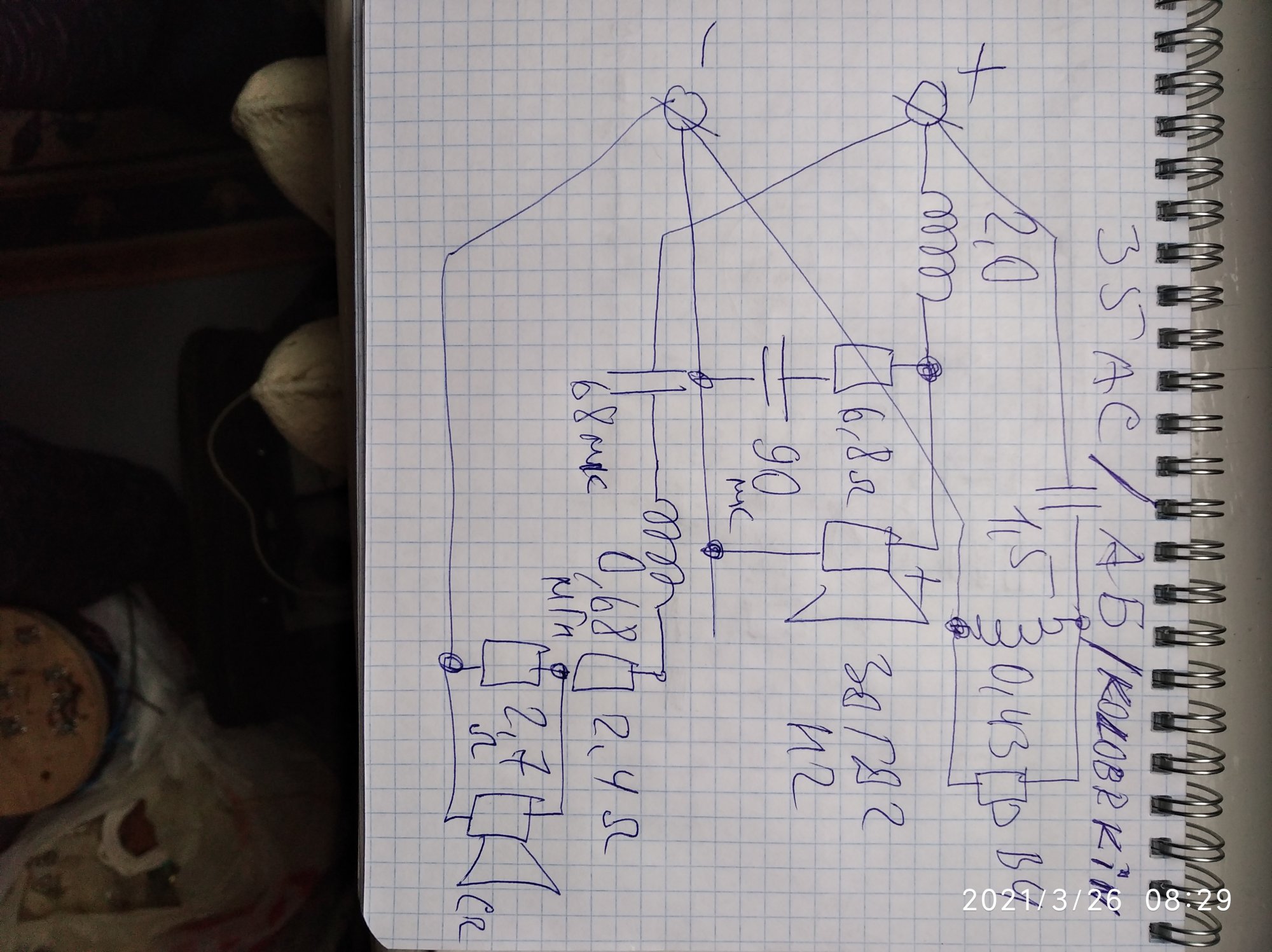

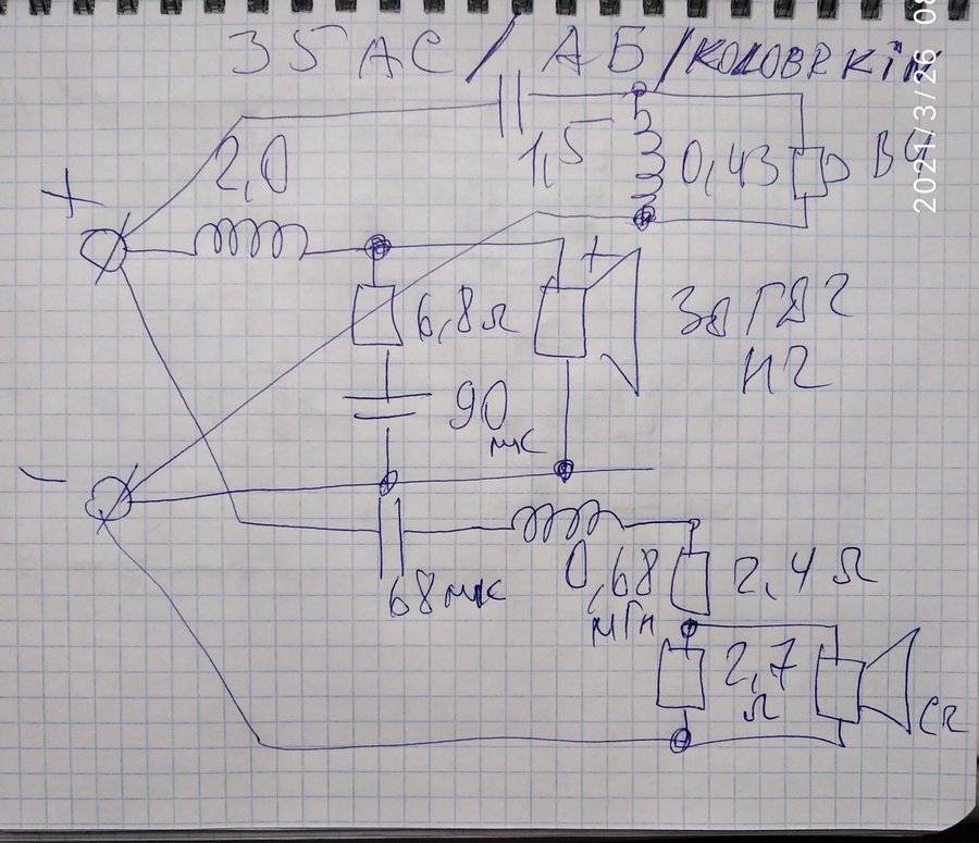

НЧ фильтр: (от + к -) 2,0 мгн, 6,8 ом, 90,0 мкф. Динамик между стыком индуктивности с резистором и "-". Фильтр СЧ: (от + к -) 68,0 мкф, 0,68 мгн, 2,4 ом, 2,7 ом. Динамик параллельно резистору 2,7 ом. Фильтр ВЧ: (от + к - ) 1,5 мкф, 0,43 мгн. Динамик параллельно индуктивности, через резистор 6,2 - 7,5 ом. На мой взгляд это максимум того, что можно "выжать" из имеющихся динамиков. P.S. Полярность подключения динамиков лучше определить "на слух". (НЧ фильтр "слизан" у А. С. Бокарева, СЧ частично, ВЧ у Гаусса):)
Я не смог бы так обстоятельно и понятно рассказать, поклон вам за неспешное и подробное изложение.
Для закрепления материала делаем вот что.
    373.2 KB · Просмотры: 452
Благодарю за столь развёрнутый ответ.

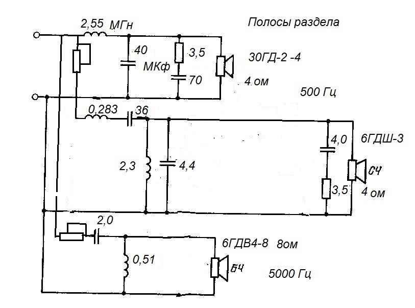

Предлагаю другой фильтр, который основан на фундаментальных исследованиях ВНИИРПА в конце 80-х годов и с разными вариациями внедрен на АС высшего класса типа 100АС.
Такой фильтр, названный всепропускающим (подробнее можно посмотреть у Алдошиной, Войшвилло "Высокачественные акустические системы", 1985 г. с.83-93).
В этом же материале указаны подходы к требованиям для правильных катушек индуктивности.
Есть еще нюанс. Компоненты нужно подбирать с разбросом не более 5%. Переменные сопротивления мощностью 10-25 Вт и номиналом 20-30 ом.
Ваш СЧ динамик необходимо доработать с помощью растворенного в бензине герлена и нанести на поверхность диффузора по всей поверхности, кроме подвеса. Расстояние слоя от колпачка и подвеса не более 3 мм. (Кроме того, окна диффузора необходимо заклеить толстой тканью, например, техническим войлоком.) Это снизит неравномерность ЧХ громкоговорителя в области частот 1000-5000 Гц.
Настройка ФИ может быть осуществлена только после определения параметром Тилля-Смолла НЧ динамика. Хотя бы резонансной частоты и полной добротности 30ГД-2.
Габариты корпуса для динамика 30ГД-2 подобраны ВНИИРПА довольно хорошо. Но настройка родной АС была осуществлена при частоте 25 Гц и Qts 0,35-0,38. Поскольку параметры динамика не улучшаются со временем, то приступать к настройке можно только после получения параметров Т-С.
Желаю успеха. К сведению, данная доработка 35АС была осуществлена моим предприятием в конце 80-х годов и показала очень хорошие результаты.
ВЧ динамик 6ГДВ-4-8 очень хорош был. Пожалуй лучший из всех советских динамиков и уж намного лучше, чем 3ГД47. И варианты его использовались в системах 0-й группы сложности, причем вариант с "пулей" на мой взгляд - это лучший вариант этой серии (в исправном виде, конечно). Так что смело ставьте, жалеть не будете.
Примечание. Если есть проблемы с герленом, то можно использовать натуральный резиновый клей, растворенный в бензине (без "соплей").

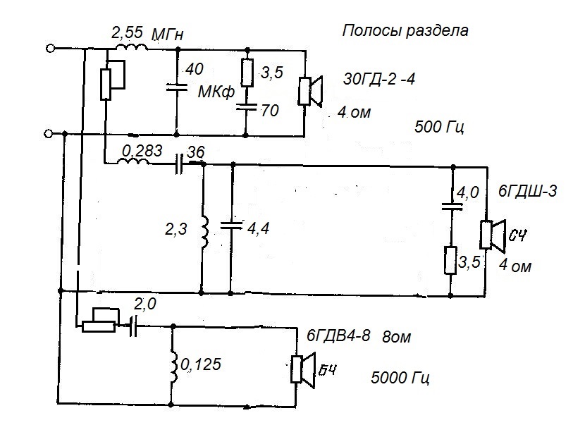

    80.6 KB · Просмотры: 386
Что касается Вашего приятеля в Таганроге, то не работает ли он на заводе "Прибой"? Этот завод мне очень хорошо знаком. Это был один из центров советской гидроакустики. Много ребят из Таганрога работают в АКИНе и проявили себя очень грамотными специалистами.
Нет. Этот знакомый не специалист по электронике или акустике. Просто обратился за помощью, собрать что-то на начинке от S90 .Жаль было выбрасывать, а вдруг получится. А оно взяло и получилось.
В данном случае текстовое описание лучше, и не надо "для закрепления материала" рисковать выворачивать голову на 90 градусов.
P.S. Давно пора пользоваться sPlan - там есть готовые рисунки всех деталей.
Спасибо огромное, герлен обязателен?
Да!!! Вы можете попробовать. Поставить один динамик с герленом, а другой без. И если возрастная тугоухость еще не проявилась, то должны услышать.
P.S. Я акустик, поэтому тугоухость это не ругательство, а естественная потеря слуховых ощущений с возрастом или болезнью.
Если сделаете и проведете анализ качества звука, напишите. Лично я проверял эту разницу как на анализаторе спектра, так и комиссией.
На будущее. Если будете что-нибудь еще 3-х или 2-х полосное сочинять (а вдруг понравится), то раздел частоты НЧ нужно делать в пределах 350-600 Гц в зависимости от диаметра НЧ. Чем больше диаметр, тем ниже частота раздела. НЧ динамик должен играть: только в поршневом режиме. И не создавать интермодуляционных искажений.
Кроме мониторов ближнего поля, когда ухо находится на расстоянии 0,5-0,7 м. Там можно использовать НЧ-СЧ + ВЧ динамики.

В смысле вашу схему в утиль?

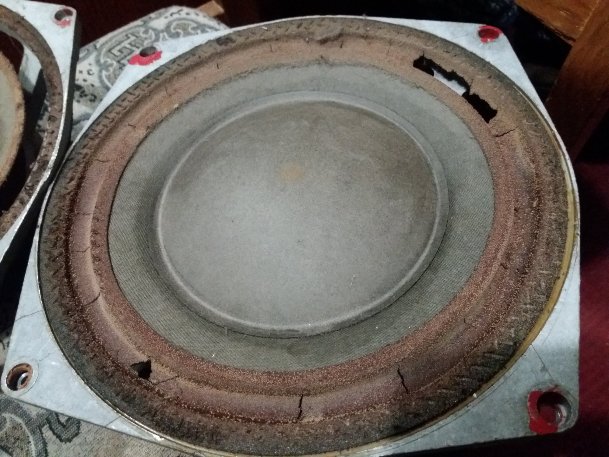

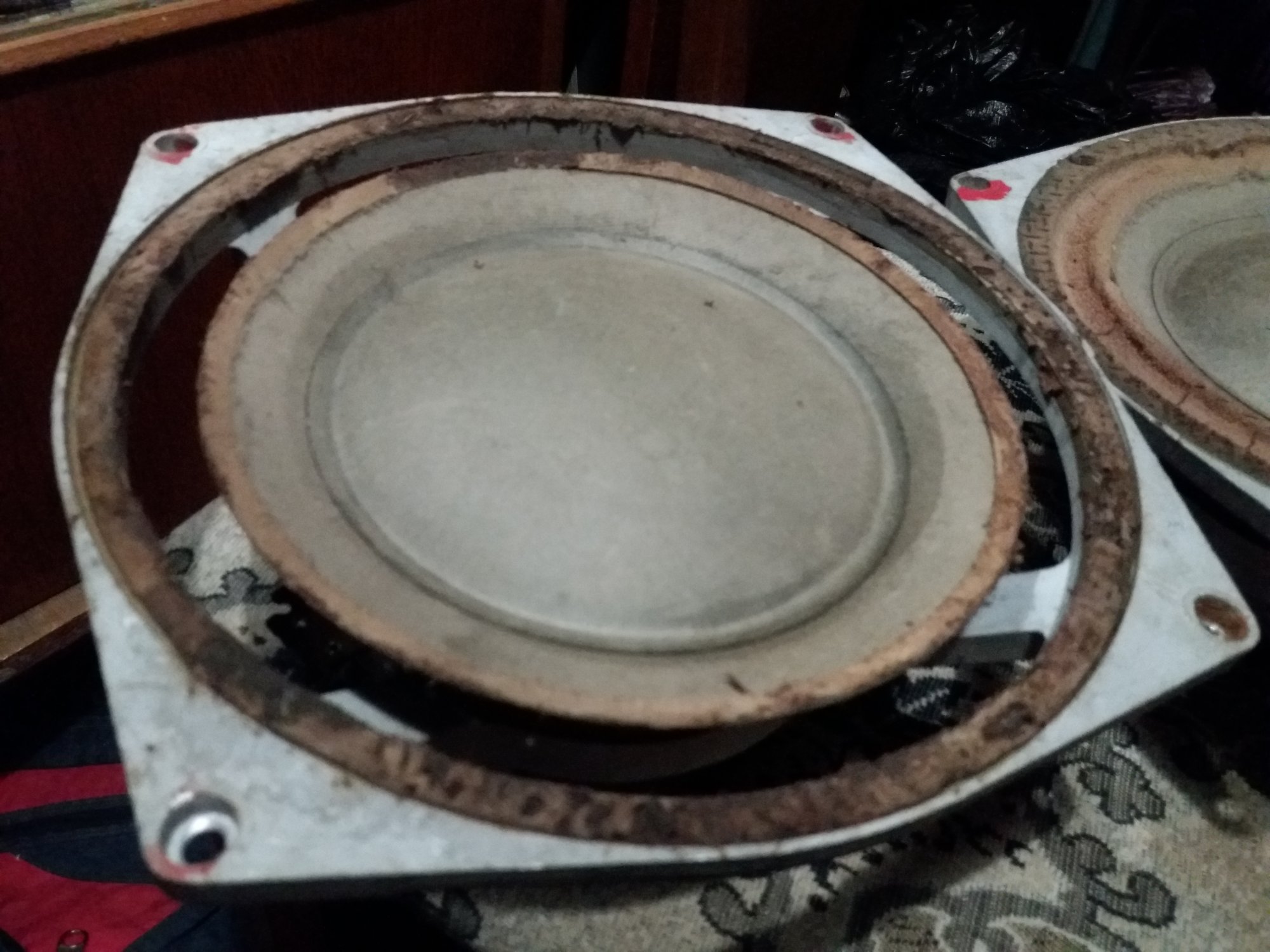

С лета валяется еще одна пара динамиков 30 ГД-2 от амфитонов которым прописана замена подвесов. Новые ппу подвесы я купил. Попробую поменять. А вот что дальше с динамиками делать, пока не придумал. В принципе можно оставить как запасные для моих свежесобранных S90. Но можно и что нибудь сделать. Кто что посоветует?
Сделаете, посмотрите резонансные частоты. Там видно будет.
Эх, Николай, если б эти резонансные частоты можно было линейкой или рулеткой померять) Я любитель и проф. микрофон из за пары динамиков покупать не очень желаю. Других вариантов не подскажете?
Дело не в "любитель-профессионал" , а в опыте. Можно обычным микрофоном для караоке глянуть ачх с достаточной точностью. А можно взять динамик в качестве микрофона и глянуть им поведение другого динамика. Все можно. Если умеешь.
Подождите недельку. Соберу нормальную измериловку, посмотрим какая добротность получается при трёхслойной катушке. Раз у Вас подвес уже испорчен, при желании легко будет снять подвижку и перемотать динамик. У большинства 30гд-2 добротность "закрытоящичная" и требуется литров 60, а с пониженной добротностью он станет нормально играть в родном ящике и с ФИ. Заманчиво ведь))
