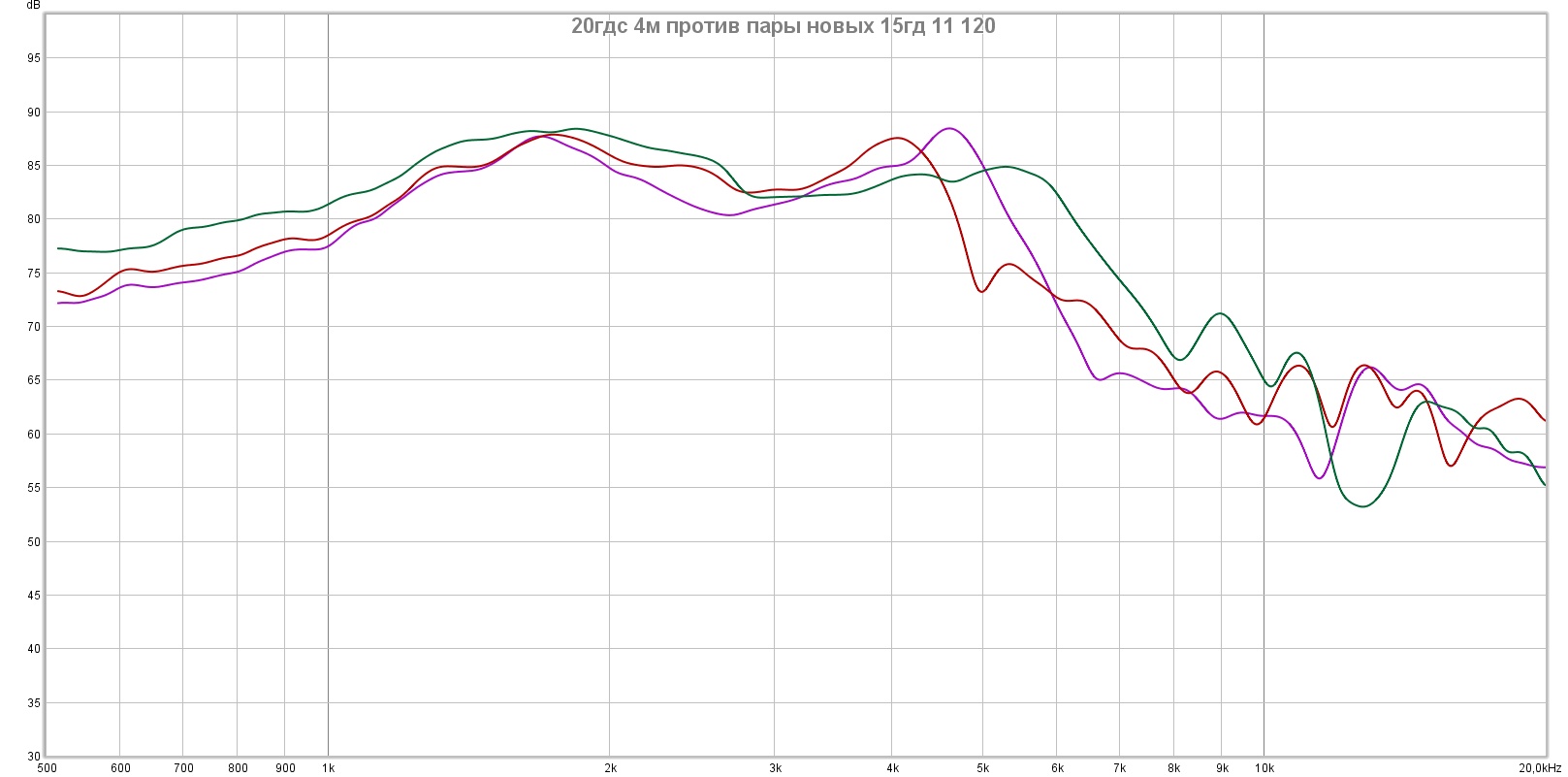

Попробуйте 20гдс 4м 8.Именно 4м, делали их в Харькове. Имеют резинотканевый подвес, в отличии от Бердского 20гдс 4.Играют намного ровнее 15гд 11 и 20гдс 1(3) 8, без горбов и до 6к герц.Вот мои замеры: 20гдс 4м (зеленый) против 15гд11 120 1979 ("новые",были в заводских коробках).
Те же яйца только в профиль, длинная катушка и чашообразный диффузор, залог провала. На железе этого динамика собираеться новый и получаеться отличный СЧ, в продаже есть очень легкие подвижки с ППУ, и катушки по 6 мм, как раз в высоту фланца, собираем все это получаем отличный СЧ-ВЧ.

Спасибо. Допилил 20гдс-3, снятый отсюда. Получил 6 кГц в полку, очень похоже на -4м. Но ВЧ меняю по любому. Делить на 6 кГц я не собираюсь.

Допилил 20гдс-3. Получил 6 кГц в полку, очень похоже на -4м. Но ВЧ меняю по любому. Делить на 6 кГц я не собираюсь.

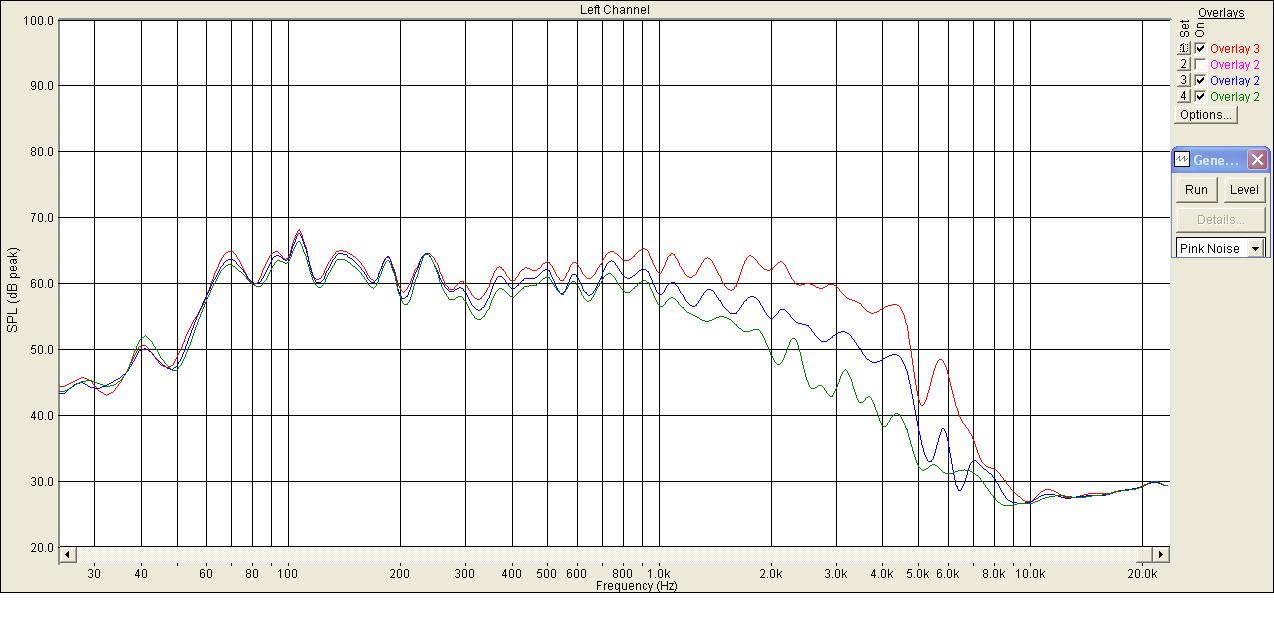

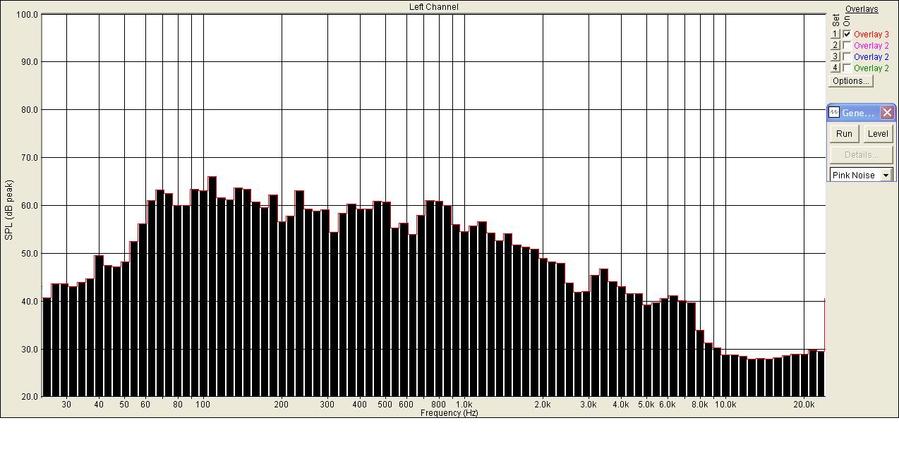

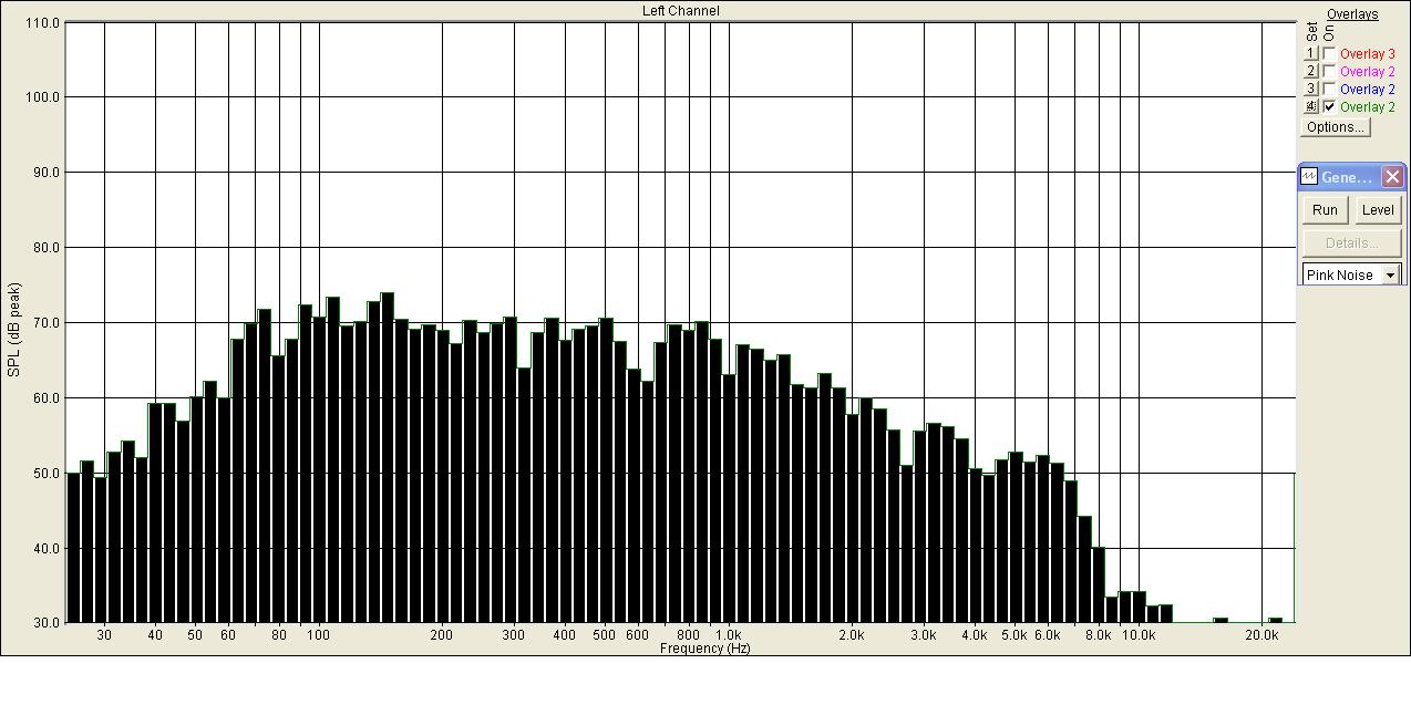

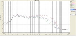

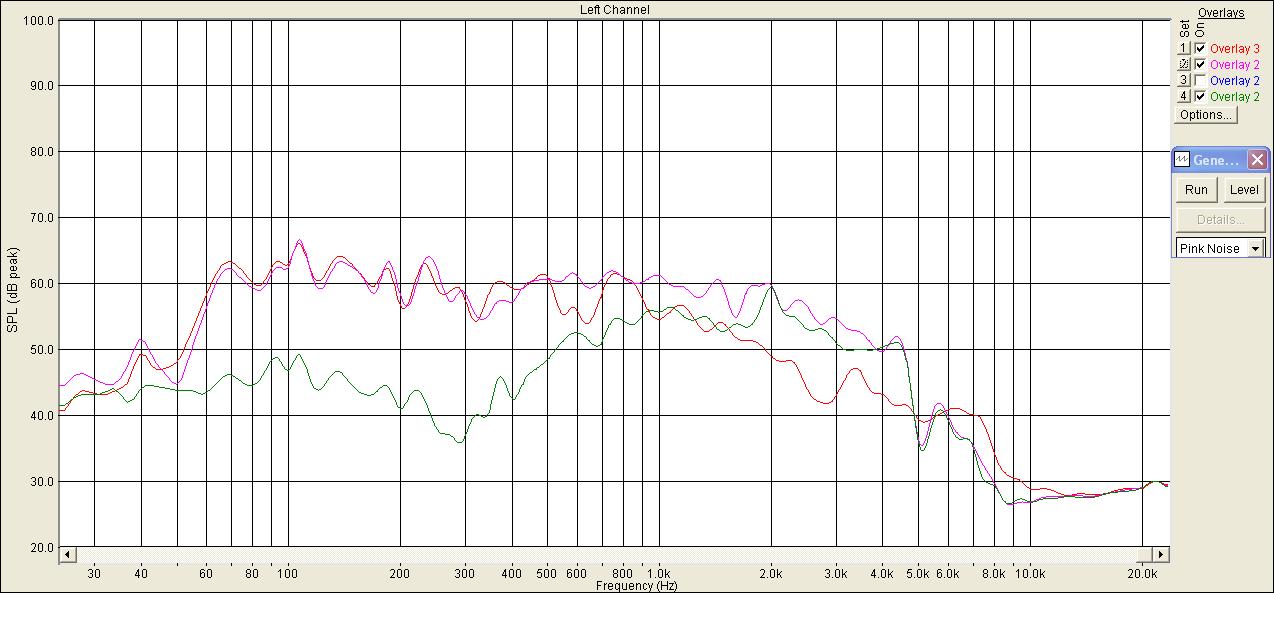

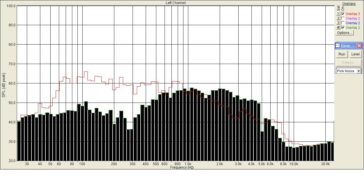

Устал направлять желающих увидеть то чудо. Тема весны 20 года, возня с колонками 25АС-309
Тоже мне, чудо, протянуть средину от 700-800 до 2500, откуда любая собака подхватит.
А вот полка с 3500-4000 это стопудово работа купольника, пищалы, а не вашего средника выдуманного .
    108.2 KB · Просмотры: 223
    102.4 KB · Просмотры: 193
    109.3 KB · Просмотры: 210
    116.9 KB · Просмотры: 191

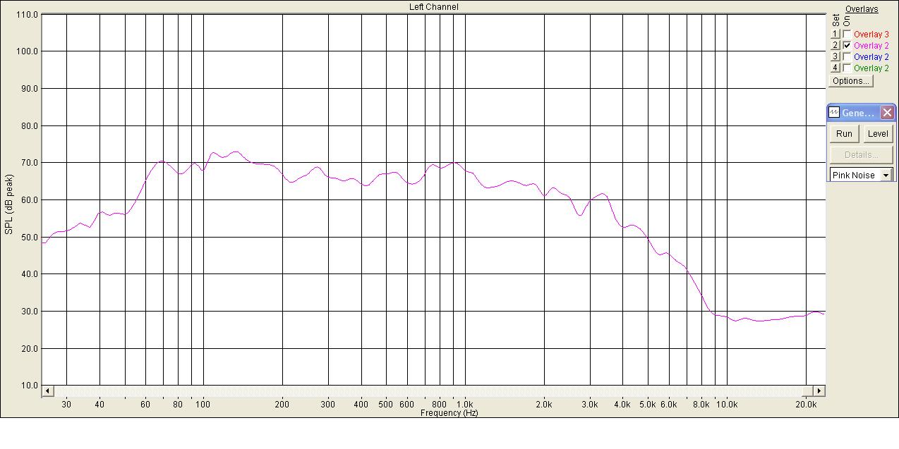

    115 KB · Просмотры: 188
    118.4 KB · Просмотры: 219
