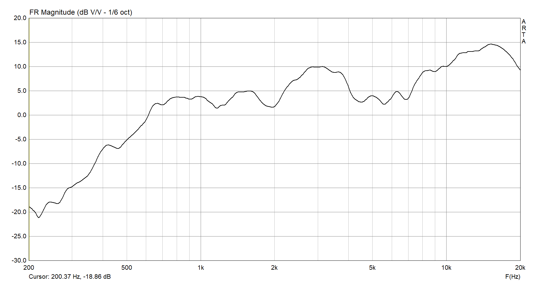

это все знаю и у меня сложилось мнение, что недостаток 15гд11 в пике на 4.5кгц и резком спаде, что не дает нормально стыковать с 10гд35.
вот и спрашиваю где 15гд11 резать по ВЧ для благозвучия) ВЧ потом подберется.
Найти живую пару 20ГДС-4 и перепроверить их на совпадение АЧХ и отсутствие лишних искажений, как вариант. В Апгрейд 25АС-109-2 (ВЧ, фильтр, корпус) раздел вышел 3,2 кГц, но работает СЧ 20ГДС-4 аж до 11к #70 Такие действительно встречаются. С точки зрения ДН нормальный раздел до 4кГц легко, смотрИте сегодняшнюю АЧХ по углом 30 градусов.
ну да вот там и есть этот провал на 4.5кгц аж 6дб

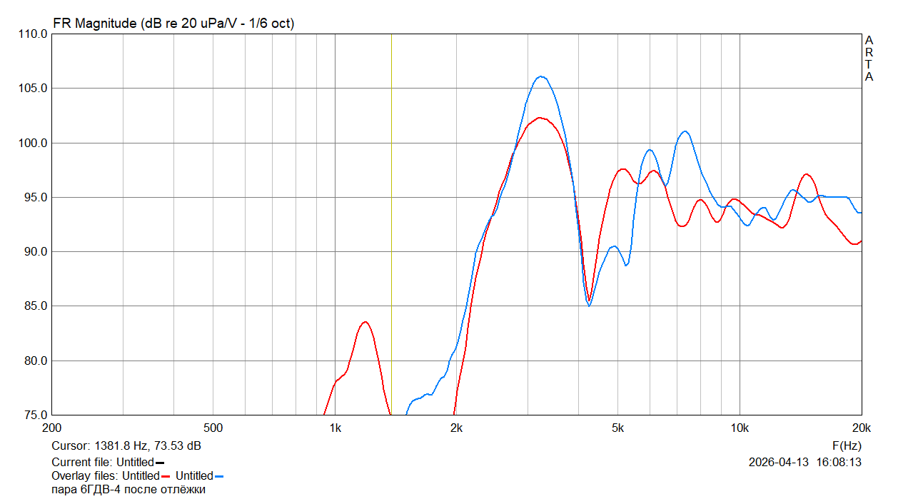

Вытянул пару 6ГДВ-4 с полочки, после 1 Июн 2023 не держал в руках, лежали в собранном виде рупорами вниз в жилой комнате. Уцепил на саморезы на расстоянии фланца 1 см от передней панели, ибо заклёпки для подпайки проводов не влезают в имеющееся круглое отверстие. Напугался... Не хочу даже ванговать, что с ними за 3 года стряслось.
Линия "90дБ" по уровню соответствует отдаче 85дБ для 4-омного динамика. Закрепить бы его изнутри передней панели, да крепить неудобно. Так, как есть - тихий ужос!

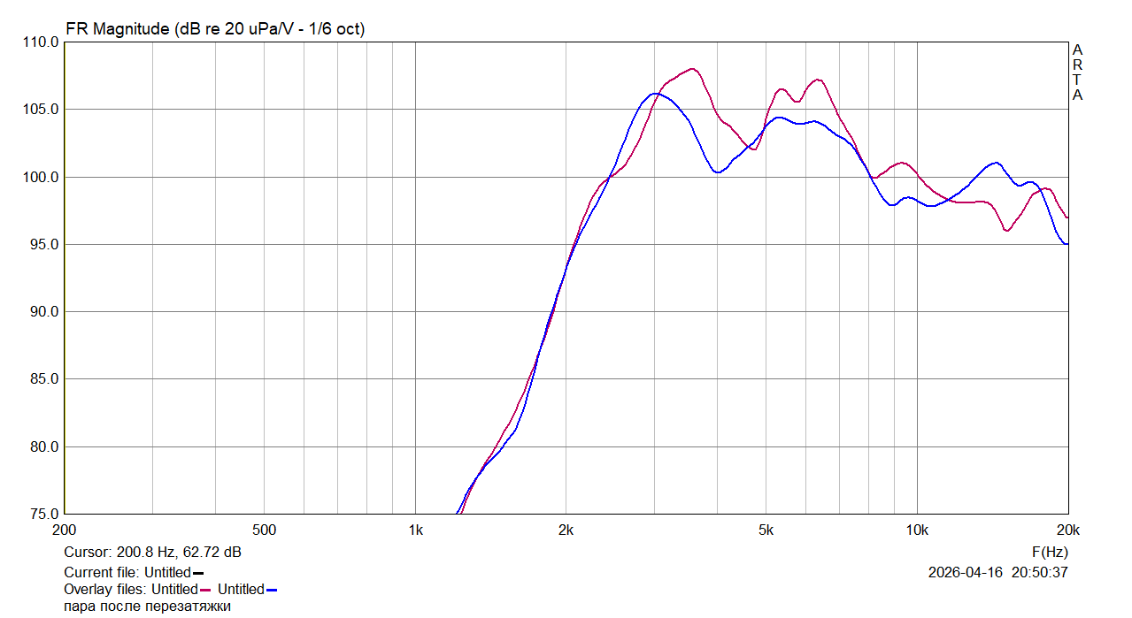

Дважды перезатянул винты, наполовину попустило 6ГДВ-4-8 (6ГД-13). Теперь на мягком одеяле вот так:

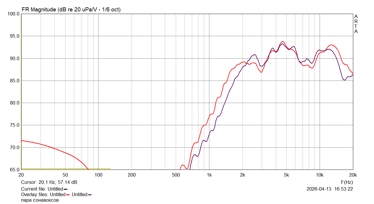

Вытянул пару Сонавоксов #1
Парочка в почти плоском рупорке/фланце как тут #5 , рупорок неплотно вставлен в отверстие передней панели:

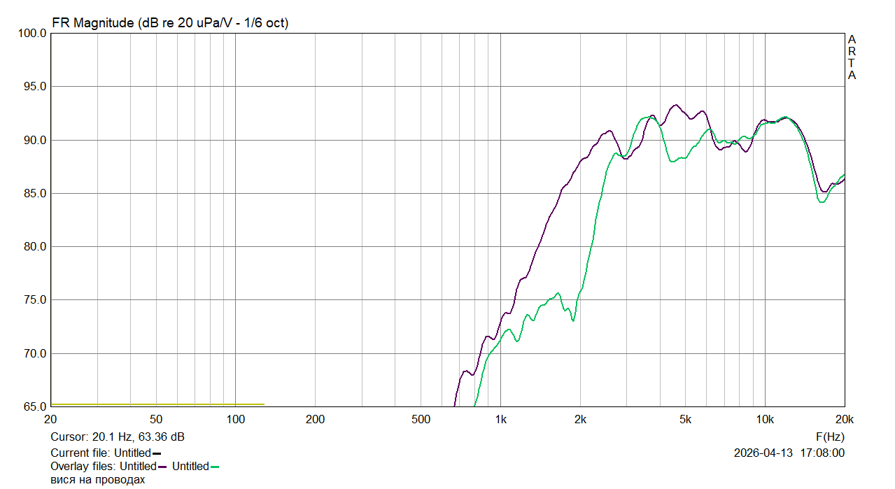

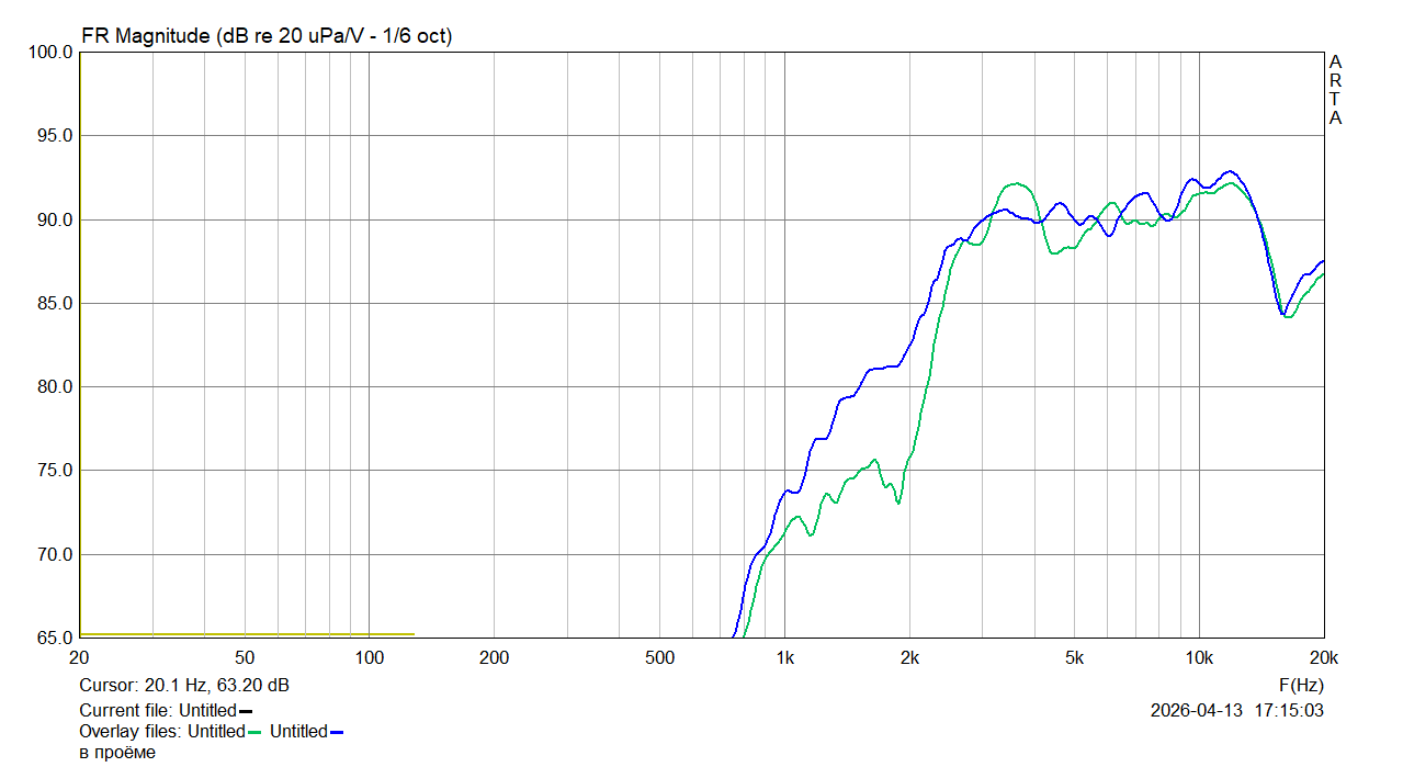

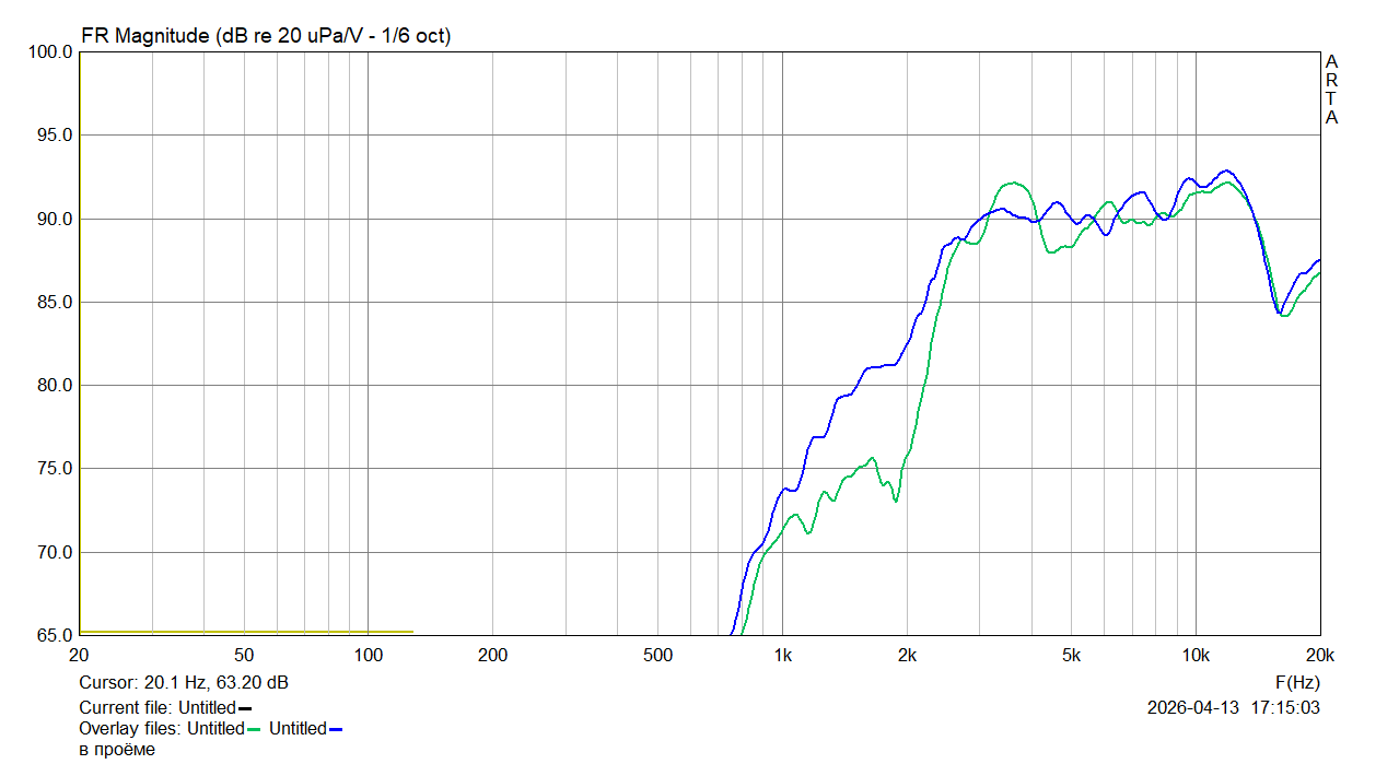

Один из них без ничего, болтаясь на проводах перед передницей (зелёная) в сравнении с фланцем (синяя):
Он же, стОя в проёме без ничего (синяя) в сравнении со свободным висением (зеленая):

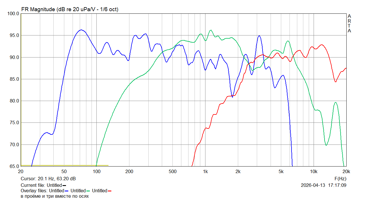

Самая ровная АЧХ, отдача чуть мала. Вот три динамика с таким раскладом:

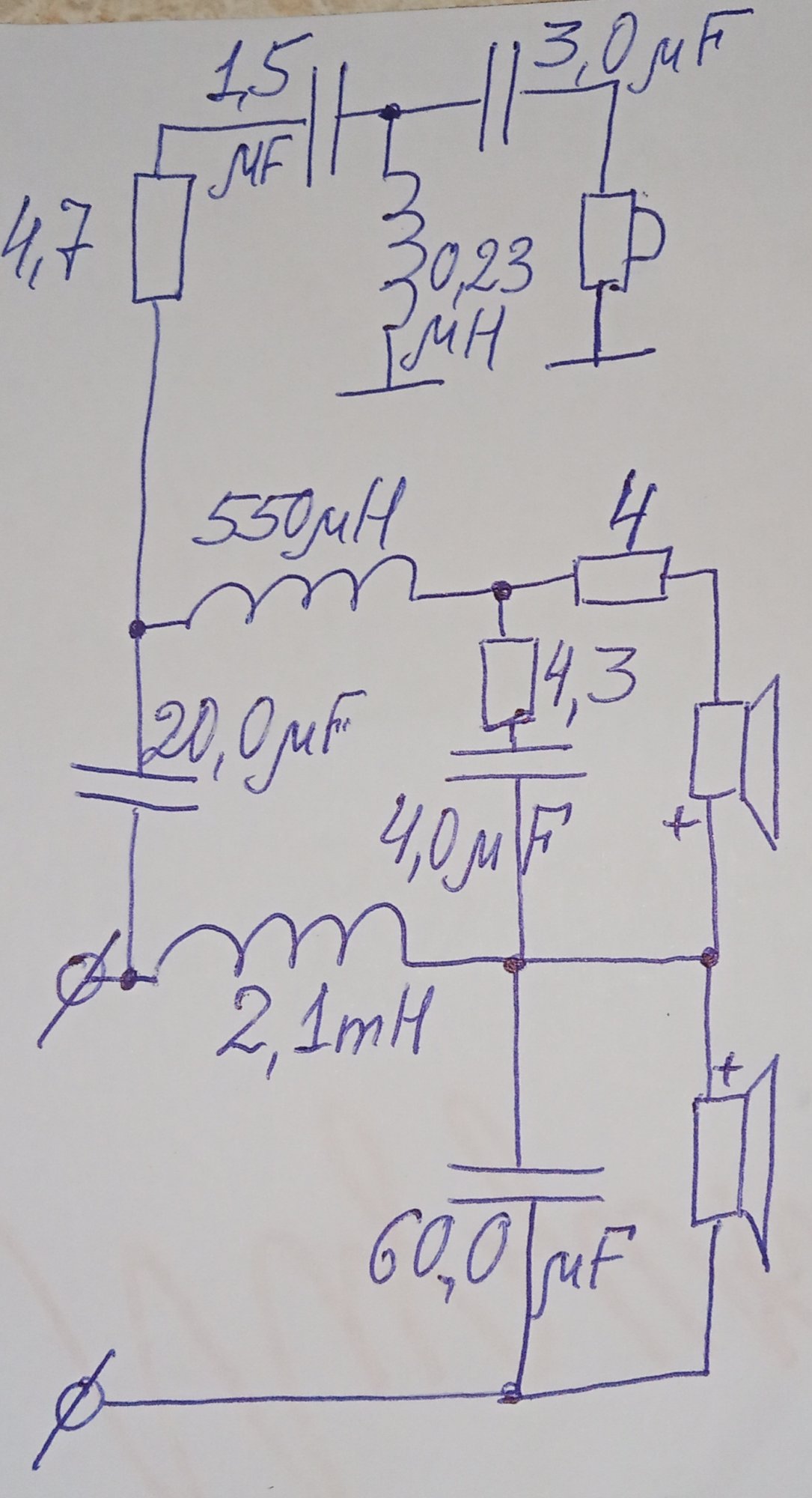

Учитывая сопротивление катушки ФНЧ 1 Ом (перематывать НЕ буду), отдачи Сонавокса впритирку хватает. Но я же его не поставлю "в дырочку"!
Многажды извиняюсь! Я не измерял индуктивности катушек, а подписал их как комплект от 35АС-012! Но в ФНЧ, судя по https://ldsound.info/35-as-018-amfiton/, должна стоять катушенция 1,4 мГн (1 Ом активное), а не 2,1 мГн... Но корпус от Эс-90, а какой фильтр я забыл, надо глянуть. А лучше катушки измерить ))

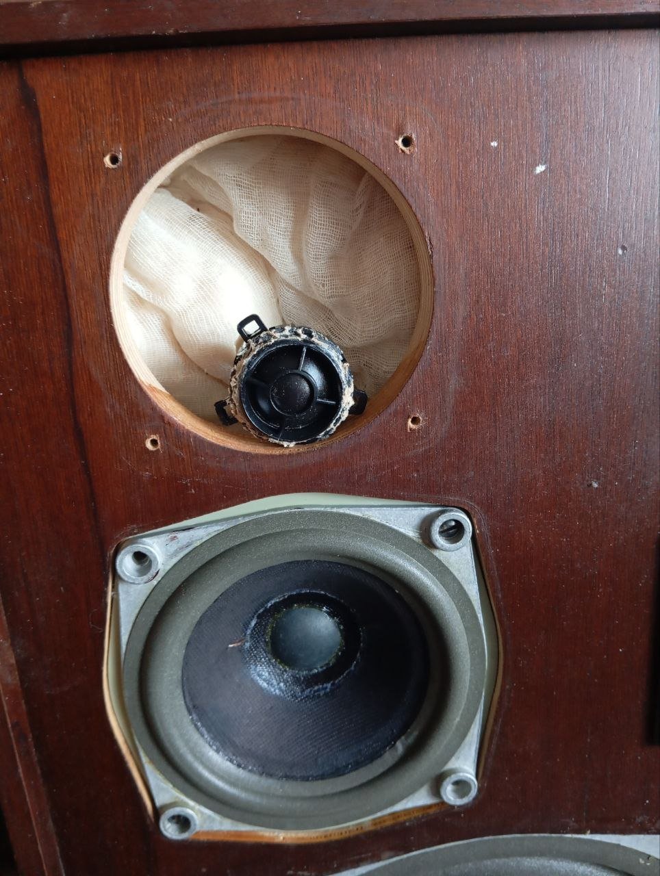

Такой маленький птенчик, а уже из гнезда выглядывает.
А он точно сможет "додуть" до уровня СЧ/НЧ при номинальной подводимой мощности, магнитная то система там совсем скудная!?
*Если что, то это мне идею подкинули, лежит парочка таких свистоперделок с маркировкой "SEAT" у которых fs - 800Гц, вот и подумал, а почему бы не вкрутить их в 35АС-013
Выглядит там всё так себе, но если чуть приложить руки и 3D печатный станок, можно вырулить
