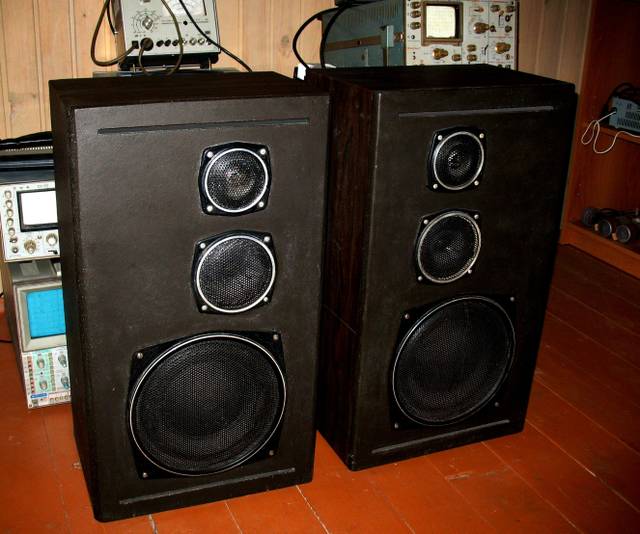

Ну да, это как гримировать Квазимодо. Вот переделка 35 АС. Вместо 15ГД11 установлены 4ГД53.

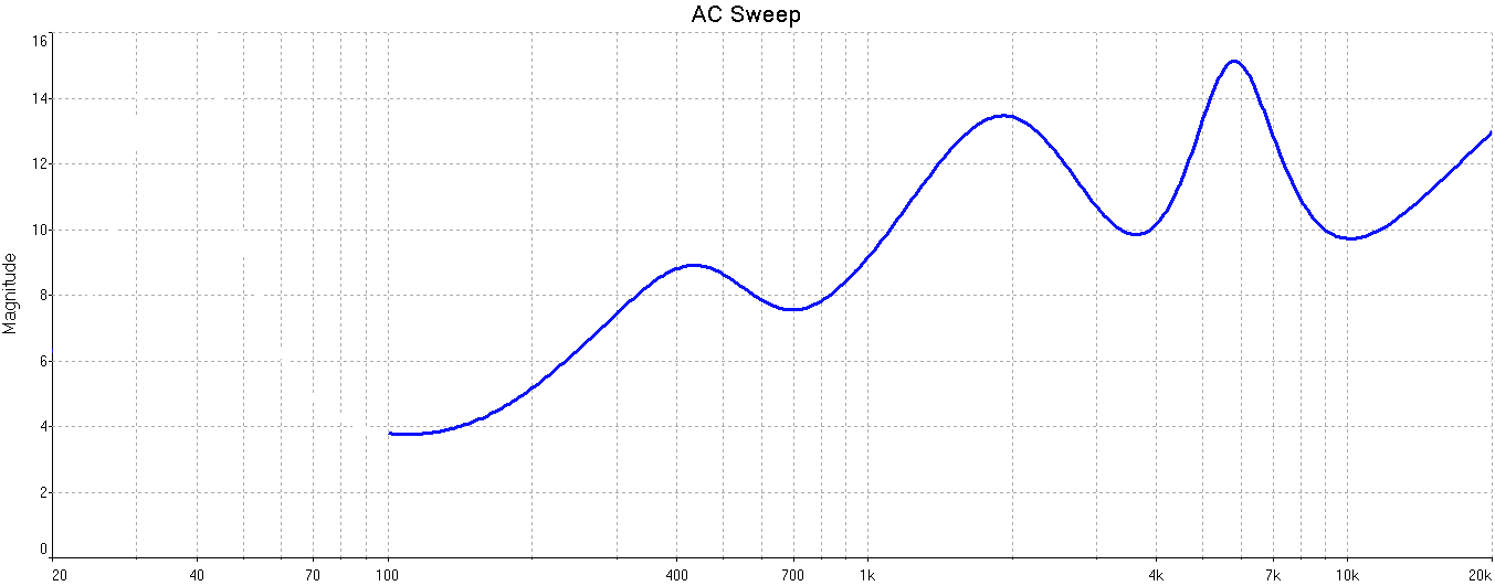

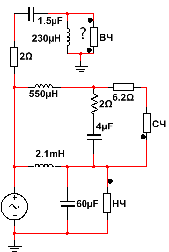

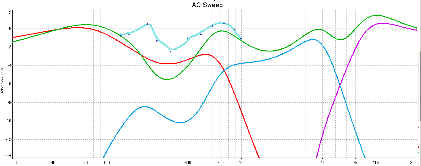

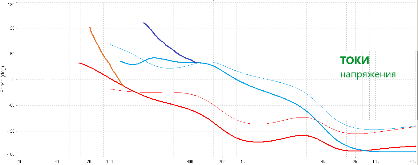

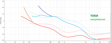

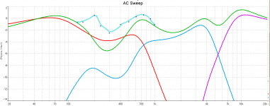

Актуальная схема, её импеданс, мулькосимка - АЧХ фильтров по амплитудам напряжений и по фазам напряжений (тонкие линии) и токов (толстые)
После корреции суммарной АЧХ фильтров в соответствии с исправленными ФЧХ токов она стала более-менее адекватной. На смещение АЦ забил, так как скат ФНЧ оказался довольно крутой. На баффл тоже наплевал. Есть реально снятая АЧХ.

Сопротивление динамиков забыли указать, СЧ и ВЧ в новых версиях были явно больше.

Более-менее штатно работает только фильтр ВЧ звена.
Хозяин - барин, но ни в коем случае не оставляю середину без ФВЧ.
Наоборот, по нижнему краю диапазона стараюсь отрезать для СЧ покруче, не ниже второго порядка, нередко с режектором или ПАС, но иногда вообще не ограничивая его звеном ФНЧ.
DVS
15 Сен 2021
1,775
594
55
ВЧ по фильтру на 8ом похоже, так?
20ГДС-1л-8 модифицированный минимизацией колпачка до 25 мм и пропиткой зоны 15мм и колпачка с баллончика Plastic 70 на протяжении 2 секунд (а надо было - 1 секунда((( ) Срезается с 4 кГц с выбросом не выше среднего уровня, что нехарактерно ни для одного 20ГДС, которые я измерял.
6ГДВ-7 стоковый, 16 Ом, перебранный.
Подгоню знакомому у него есть пара Орбит в чулане, пусть пробнет ))
СЧ работает на резонансной частоте по уровню -8дБ, это полный перебор. Слушать достаточно громко - СЧ выпрыгнет из зоны линейного смещения на раз. Хотя я слушал при 10-15 Вт с богатыми басом/мидбасом, проблем не слышал. Но выслушивать времени не было. Теоретически СЧ должен подгуживать на частоте резонанса. Требуется ПАС, в этом СЧ её нет. Другие виды 20ГДС дадут бОльшую отдачу на участке 4...5 кГц, фильтр потребуется другой. Ну и в Орбите другой НЧ, который низзя пускать высоко, в отличие от 75ГДН-3. Так что не знаю, стоит ли рекомендовать.
Я почти подобрал номиналы фильтра параллельного исполнения, имеющего подобные характеристики на участке 400...1500 Гц, но не имеющего НЧ хвоста в фильтре СЧ. Если кто не в курсе: при доработке существующей конструкции я стараюсь по максимуму использовать родные детали, особенно катушки. Также я наметил путь прочистки звучания ВЧ звена. Если у друга ВЧ волочит до 20 кГц, как и должно быть, то переделка на базе параллельного фильтра ему подошла бы, если бы был 75гдн-3. Я не помню, чтобы у 75гдн-1 была ступенька вниз выше 300 Гц.
Полярность ВЧ динамика просто не знаю.
Посмотреть вложение 30569Посмотреть вложение 30570Посмотреть вложение 30571Посмотреть вложение 30572
Думал, импеданс выйдет провальный, ан нет. Обратите внимание на большой номинал резистора последовательно с СЧ динамиком. Средних частот достаточно. Соседи бодро подпевают.

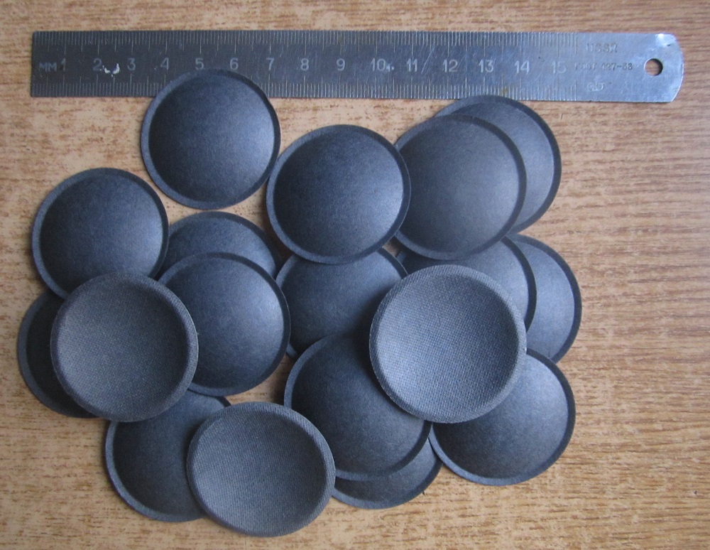

Вчера получил по почте две дюжины автентичных, древних, новых заводских колпачков от 20ГДС-1 (25ГДН-1).
Уже точно знаю, как их можно "успокоить" для нормальной работы.
Кстати, средний вес из 24 штук 0,194 г, габаритный диаметр 40 мм.

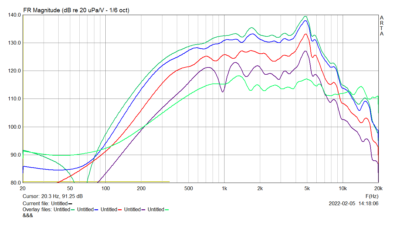

Николай, вот тут условия и сами АЧХ https://ldsound.club/index.php?threads/vch-dinamiki-bmw-d-m-pss-vw.704/#post-39602
Картонки не было, на крышке бутыля лежал. расстояние 25 см. Сделайте пожалуйста так же а потом уже с картонкой или без как хотите.
У меня была мысль сделать ШП на щитке, померять, потом Вам прислать, сравнили бы. Возможно еще кто захочет.

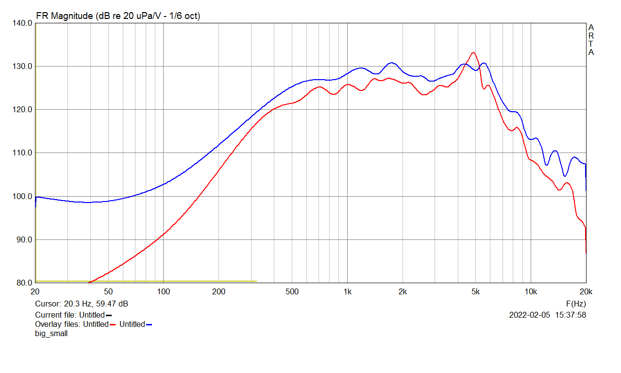

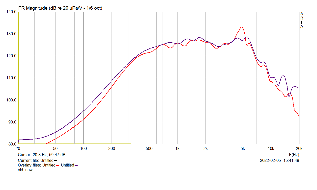

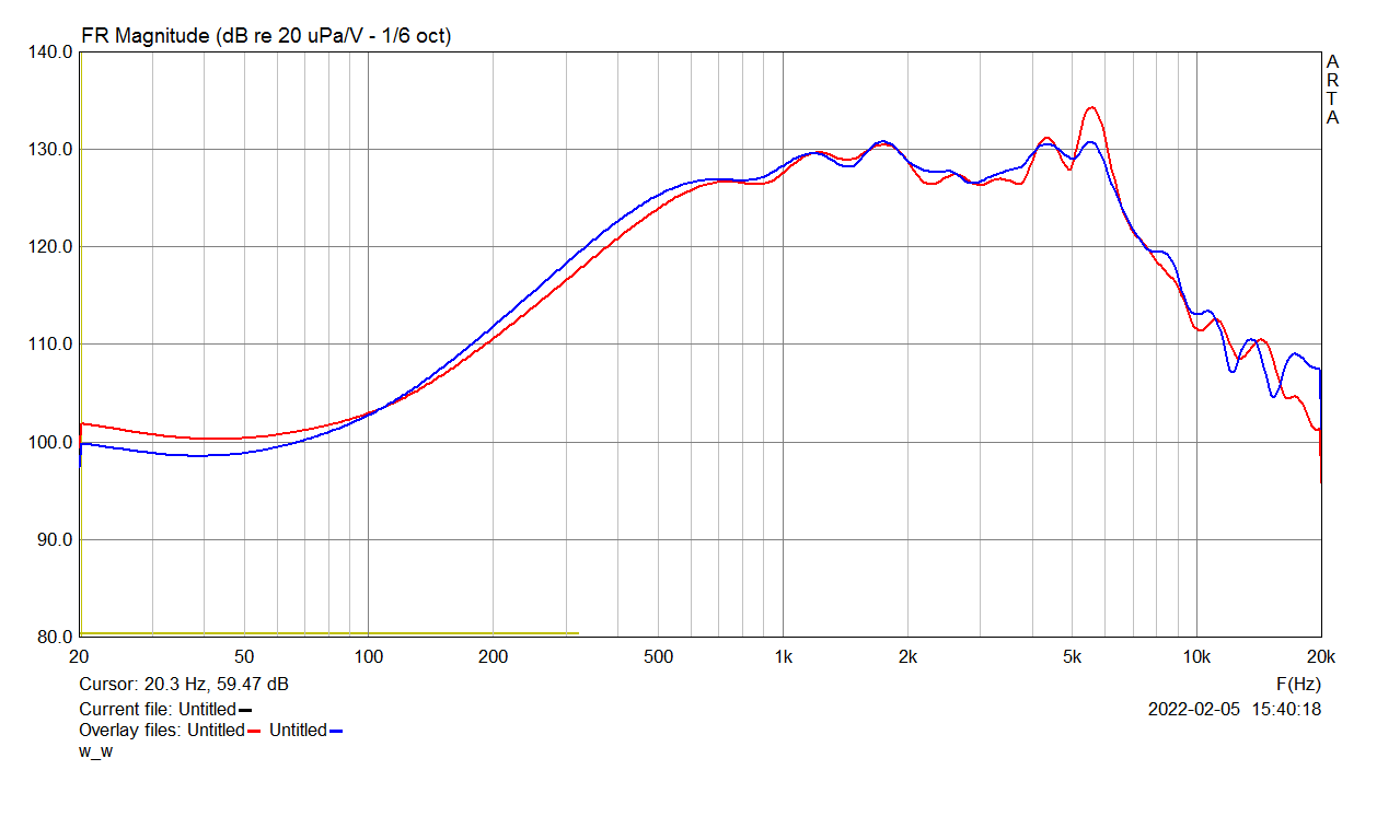

Добрался я до снятого с Эски переделанного мной СЧ динамика. Засунул в щит. Измерил с 10, 20, 50, 100 см. Интересно, где здесь яма 3 кГц в -9дБ? (Зелёным - контроль, макет сателлита с 1 метра)
Дыра в два-три раза мельче. Списать на ПАС из ковролина, которая практически вплотную к родному колпаку? На частоте 3 кГц, сзади диффузора? Ну не знаю.
Дальше играл в игру "угадай, какой колпак" Угадываю с 50 см, достоверно выше 600 Гц.
Большой вогнутый тяжёлый 50 мм (красный) против маленького выпуклого лёгкого 25 мм (синий):
Вот Вам и ручные измерения. (((
Совмещаю графики. Без комментариев.
Колпачок 25 мм выпуклый (синий) против колпачка вогнутого (красный):
Итого, 20ГДС-3 с пропитанным суперклеем диффузором на 1 см от ЗК и с родным колпачком работает до 6 кГц в полку, после чего самоубивается.
