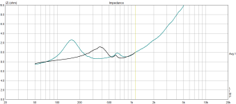

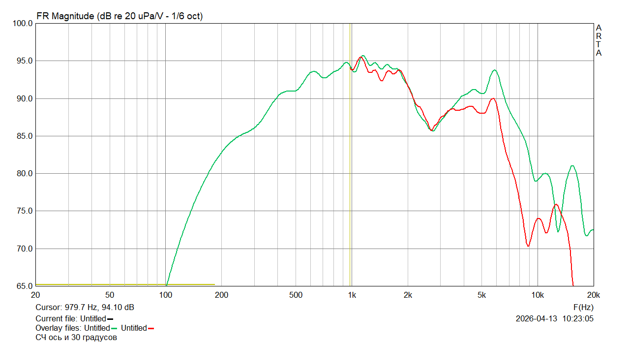

тема интересовала меня это узнать, настолько ли безнадежен 15ГД-11. Оказалось - не безнадёжен.
И выяснилось, что динамик работоспособен в весьма узком диапазоне частот. Думаю, это можно сказать про любой динамик. Вот только с такой полосой это дурнушка-прынцесса на горошине, требующая прынцев, которые шли бы к ней навстречу и потакали бы всем её капризам, а она стояла бы на месте и топала ножкой.
С таким подходом 15ГД-11 лучше заменить другим, менее капризным динамиком, и таких динамиков немало, проблема в габаритах-крепеже и мощности. Третья проблема - нужно подобрать фильтры, но судя по всему, в любом случае очень желательны новые фильтры во всех советских фабричных колонках с этими динамиками.
Пока, я так понял, первым претендентом является замена на Альфард SC13.
На мой взгляд, проблема в том, что до сих пор осталось советское наследие в виде множества трёхполосок с 15ГД-11, их часто можно купить по умеренной цене, но все они требуют доработки для улучшения качества. Главный претендент на вылет - именно 15ГД-11. К сожалению, нет динамика, которым можно его заменить без значительной переделки фильтров, и похоже, что для множества разных колонок требуется множество разных фильтров. Резко уменьшить разновидности фильтров можно только заменой и ВЧ динамика, то есть в трехполосках надо ставить новую пару СЧ+ВЧ со своими новыми фильтрами.
Опыты Николая Маркова показали, что простого решения проблемы улучшением 15ГД-11 - нет.

Ну снизу вроде бы особых проблем нет, а проблема в стыке СЧ и ШТАТНЫХ ВЧ динамиков.
Как я понимаю, нужна ровная работа СЧ динамика до частоты примерно 6 кГц, а выше - плавный спад без взбрыкивания.
Получается, что "середина" - это от 500...600 Гц (поскольку басовики от S-90 подобных систем обычно способны нормально работать до 1 кГц) до 6 кГц.
Получается примерно 3,5 октавы, вполне реально.
На это способен почти любой ШП динамик, проблема в его размерах и мощности. Поэтому и ставят 5ГДШ-5 отмечая, что номинальная мощность S-90 заметно понижается, брюки превращаются во что-то S-35 подобное, зато более качественное.

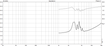

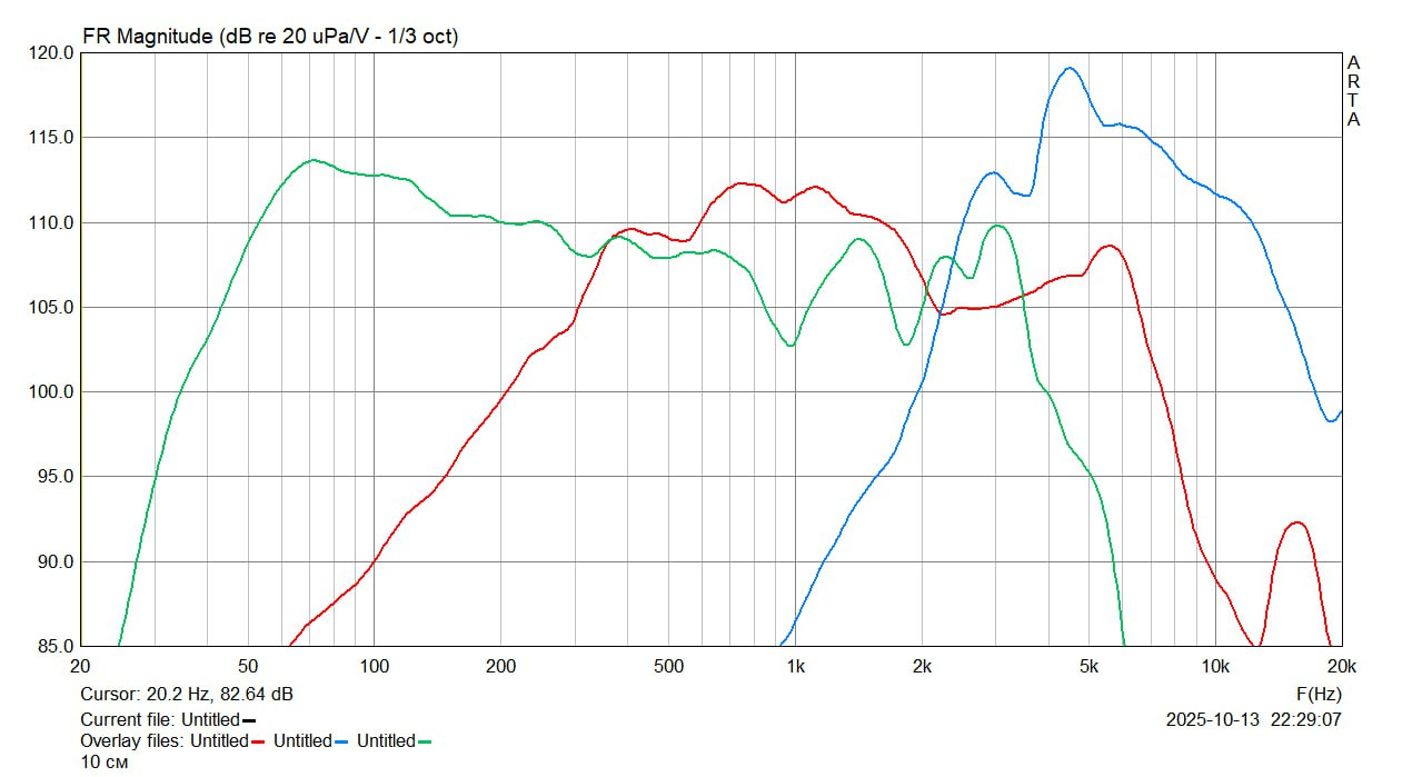

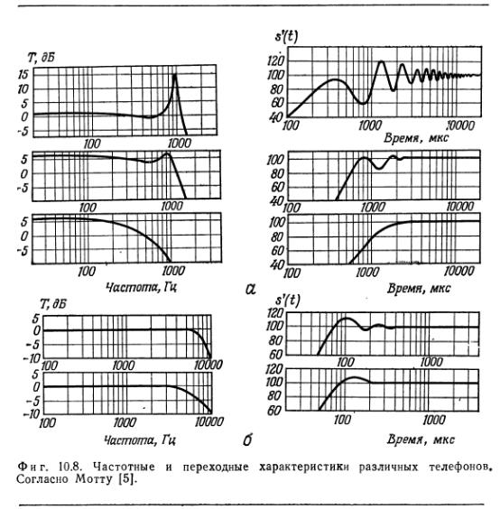

Проблема не только "в стыке". Я где-то писал и даже приводил кривые, показывающие как меняется переходная характеристика от верхней граничной частоты.
Так вот, чем выше верхняя граница частоты (ВГЧ), тем более чёткий и "ясный" отклик. И сравнив ВГЧ 15ГД11 со резким спадом (в среднем) на 4,5 кГц и 4ГД53 со спадом 12,5 кГц, причём не резким, можно заранее определить какой динамик будет звучать лучше. Хотя рабочий диапазон на октаву ниже.
Эти графики взяты из книги Е. Скучика "Общая акустика".
Мне наплевать какие выводы народ сделает, но я, в своё время, сделал.
    65.9 KB · Просмотры: 166
Очередной миф. За четкий отклик отвечает пищалка, а не средник.
Следуя вашей извращенной логике с картинками нужно и басовик выбирать с ВГЧ более 12,5 кГц.
ПС А.Б. по первой картинке вкручивает в двухполоски TW70 с взбрыкиванием 12дБ на 13кГц ,
и не парится с переходными характеристиками. Всем кто не слушал - нравится(но не мне).
ПС Спрашивал на вегалабе - не парит звон на переходной характеристике и импульсе(человек выставил на показ) - не говорит, все замечательно, таких классных пищалок еще не встречал. Если никто не слышит такой "малиновый звон на заре" - непонятно с какого рожна народ парится с порядком фильтра, там реально до 4 порядка один-полтора прыщика и все.

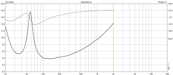

23 Май 2020
2,388
1,049
70

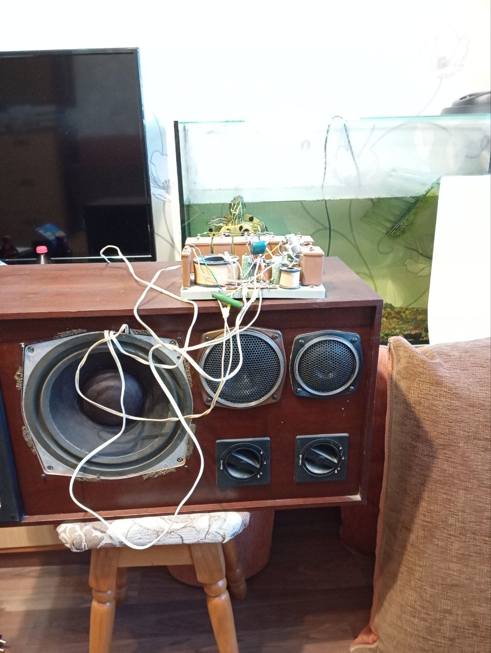

Сбылась мечта идиота!!!
Игрушка - у меня дома. Начну всё с начала, наверное.
Вижу пр0клятый (да ещё и вогнутый!) подвес на ППУ в НЧ динамике. Или это 50ГДН-3-4? Хорошо, что новый подвес поставлен (судя по виду).

вогнутый это лучше диф не разбалтывается хорошо держит центр,у меня на 027 такой формы отлично работает.
7,352
3,803
167
Без разницы, вогнутый подвес, или выпуклый. "Держит диффузор" он ровно так же.
Но динамик не родной, не 75ГДН-1. Замена не только равноценная, но даже существенно лучше.
6,677
5,252
203
Это 75ГДН-3-4 с новым подвесом #1 , колонка S90E (Брянск?), комплект динамиков с завода ставился от 35АС-018 ("Амфитон"), фильтры - от первой 35АС-012, катушка ФНЧ имеет активное сопротивление около 1 Ома (при 2,9 Ома активном у 75ГДН...)

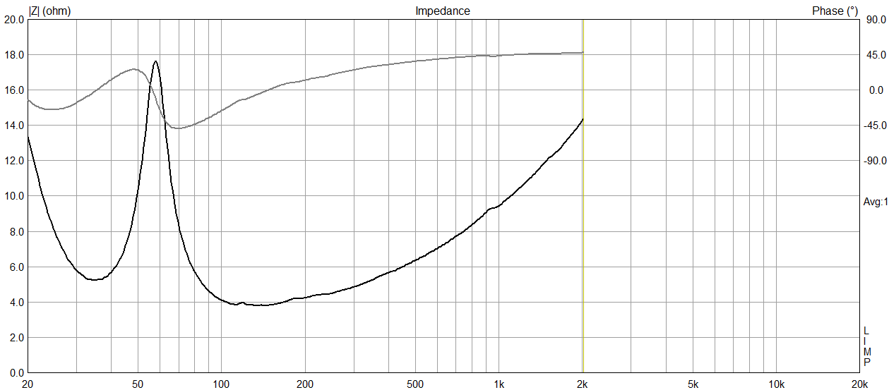

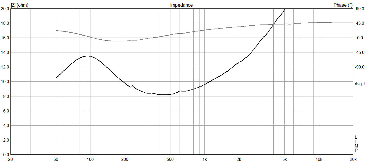

Ну и нормальное активное у катушки.
Реактивное катушки 2,8 мГн на 50 Гц 0,88 Ом.
Все вместе вытянет добротность до характерного горбика в районе 50 Гц.

6,677
5,252
203

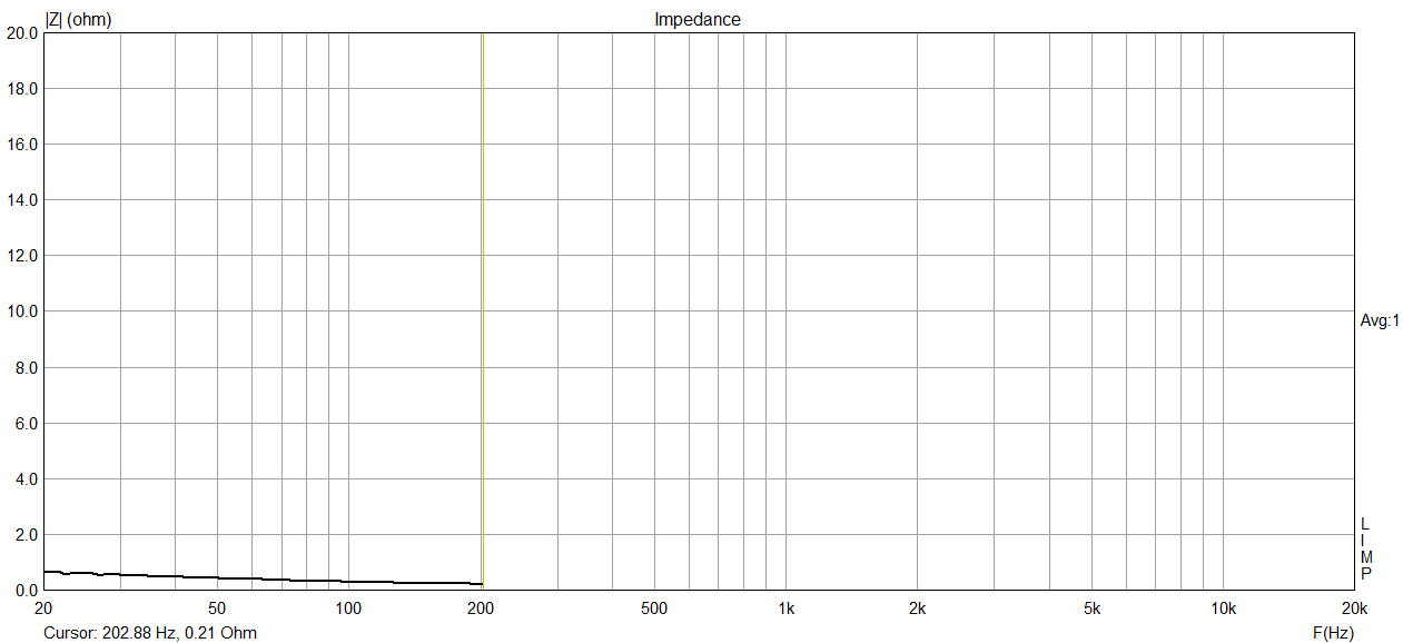

Входной контроль.
Карта при замкнутом подводящем проводе (его собственный импеданс 0,14 Ома + 1,8 мкГн) имеет глюк типа "ёмкостное сопротивление":
При попытке включить корекцию проводов величина ошибки на НЧ УВЕЛИЧИВАЕТСЯ. _shok_ Но выше 500 Гц с коррекцией ошибка стремится к 0,02 Ома.
Динамики подключались через 1 метр личного провода, 0,08 Ом для НЧ и 0,1 Ома для СЧ и ВЧ.
Вот что намерялось.
НЧ со штатным ФИ, коррекция проводов не включена, марлечка в ФИ - есть, герметичность ящика не известна (три пары проводов выпущены из-под корзины НЧ динамика), колбаса из ваты - есть, заводская:
Настройка родного ФИ = 35 Гц?? Если учесть влияние глюка карты, то частота настойки уменьшится на 1...2 Гц примерно. ФИ имеет не очень большие потери (чёткие пики, глубокое седло), ящик достаточно герметичен. Судя по минимальному импедансу, активное сопротивление ЗК явно не 2,9 Ома! Перепроверю. Если подтвердится, то данный 75ГДН-3-4 намотан более тонким проводом, чем 75ГДН-1-4. И будет иметь другую индуктивность ЗК.

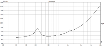

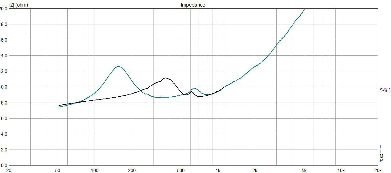

СЧ 20ГДС-1л-8 в штатном боксе без ПАС, количество ваты в боксе не помню, коррекция проводов включена.
Некрасивые артефакты, однако. Предполагаю влияние бокса; смогу переснять без него, и всё увидим.

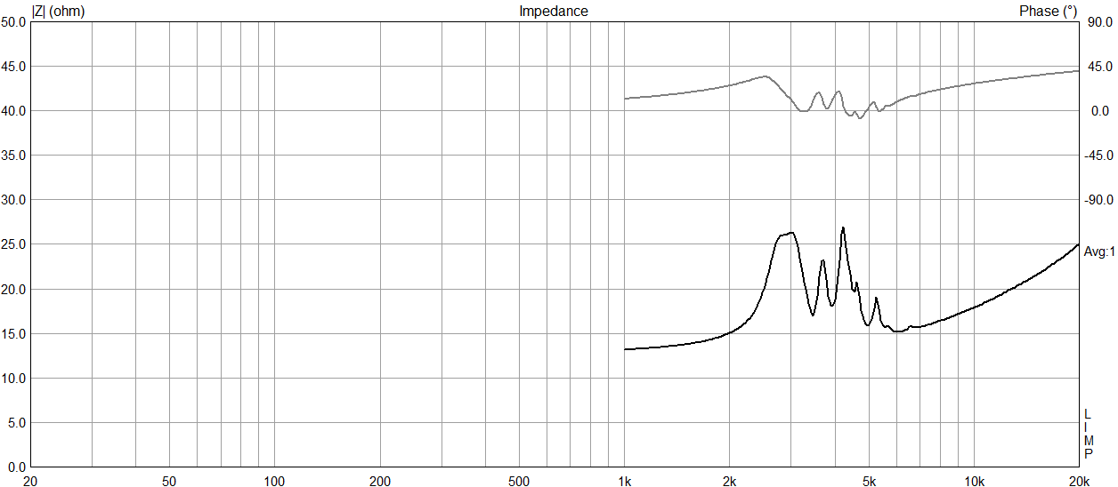

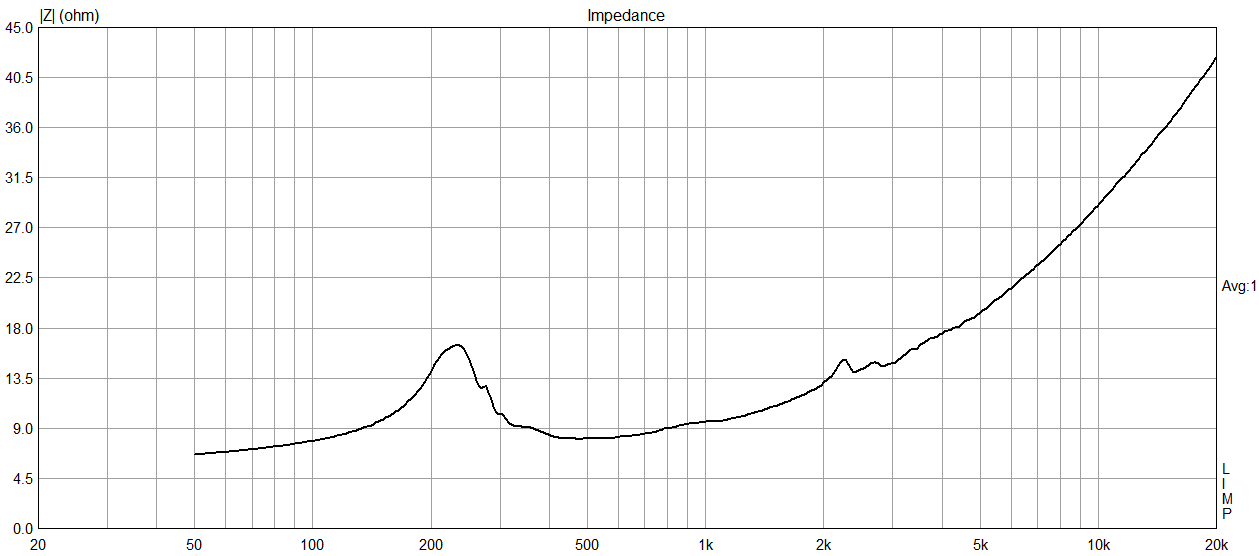

ВЧ прибил. Это я так его "перебрал" 4 года назад, или ему приснился капец от времени/окисления?
По любому сначала измерю его АЧХ не залезая внутрь. Интересно сравнить с измерением 4-летней давности.
При активном 13 Ом есть 25 Ом на частоте 20 кГц. -4,5дБ завала 20к относительно 6к по причине импеданса.

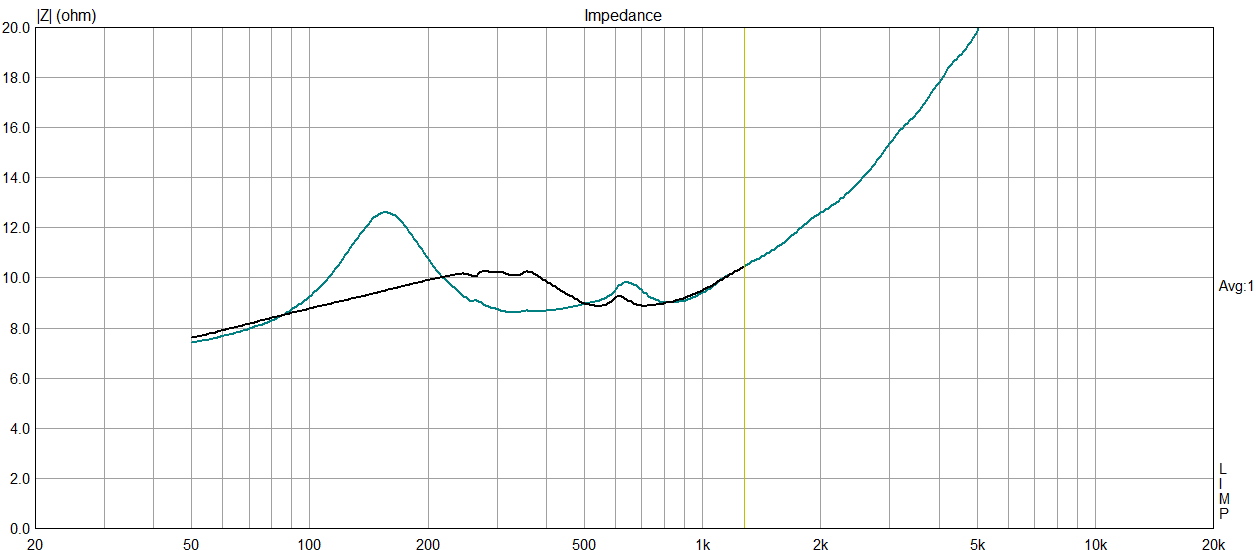

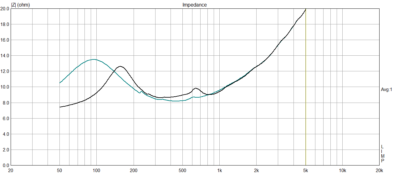

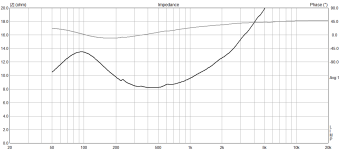

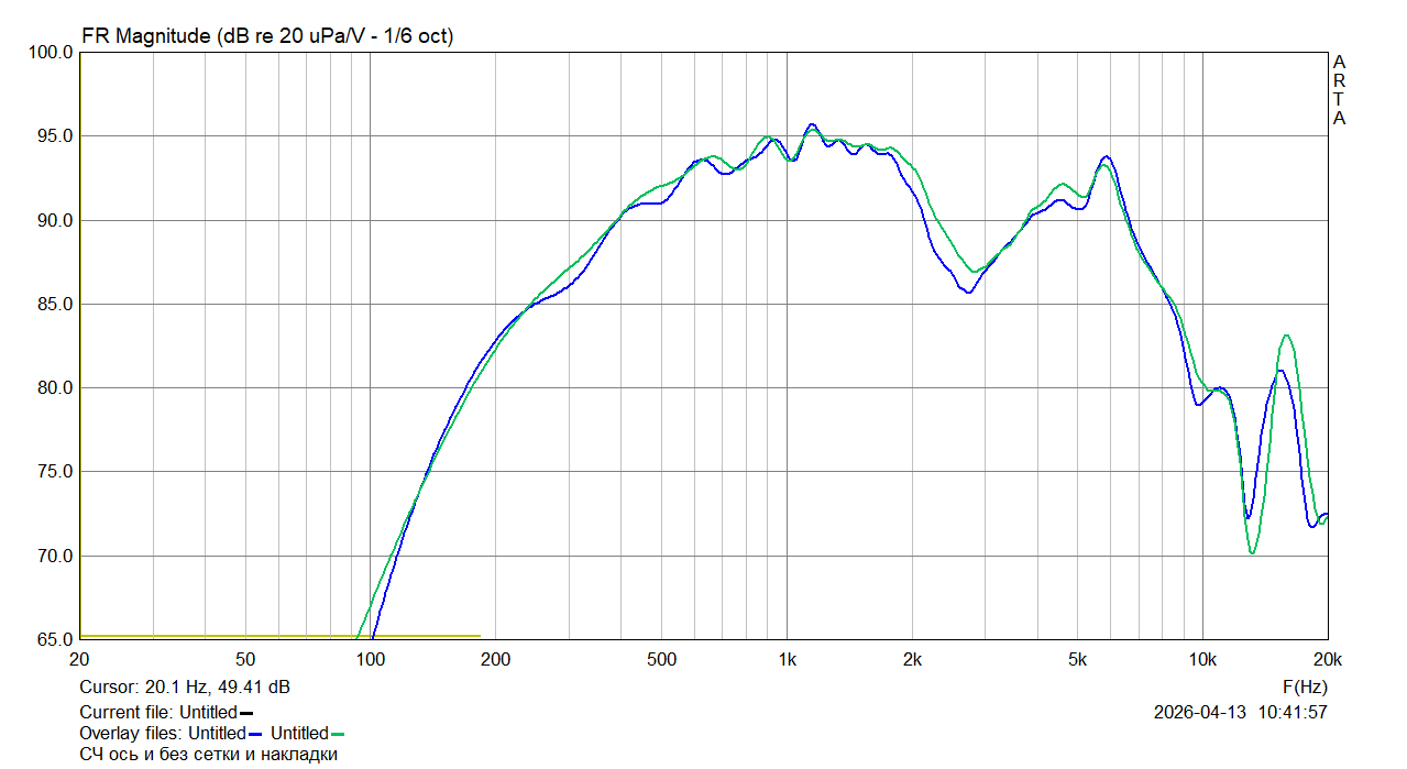

Так-с. Заменил СЧ на такой, как будет стоять: 20ГДС-3 с ПАС из ковролина в окнах. Коррекцию сопротивления проводов не включал. Его импеданс фриэйр:
Напомню, что 4 года назад, по свежему ремонту (замена подвеса), без ПАС были резонансная под 90 Гц и пик импеданса 80 Ом!
В боксе без ваты на фоне фриэйр:
С большим количеством ваты (граммов 30...50), ватой обернул магнит так, что динамик заехал на вате в бокс без люфтов:
Перебор. Вернул всю вату назад за магнит:
Тут и остановлюсь. Вряд ли мне нужна будет отдача ниже 300 Гц от СЧ динамика, а, если что, вату всегда могу ополовинить.

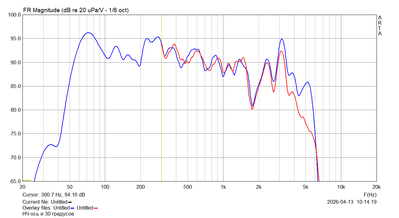

По-быстрому снял АЧХ с 10 см по осям динамиков, все установлены штатно, все - без фильтров. Результат актуален в полном объёме только для ВЧ динамика.
Да, пищик такой и был 4 года назад!.. НЧ/СЧ полосы перекрыты с запасом, СЧ позволяет стыковать себя хоть первым порядком, хоть последовательным фильтром. Выше 2 кГц намечаются траблы, но - не будем спешить, расстояние непригодно для оценки СЧ и НЧ динамиков выше 1к.

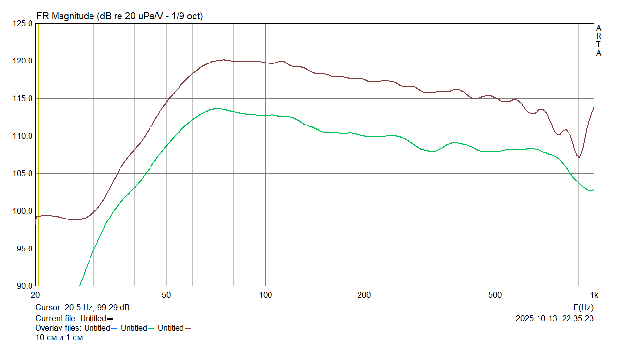

Измерение с расстояния 1 см от диффузора выше купола НЧ, во впадине, подальше от выхлопа порта ФИ, в 1/9 октавы, на фоне предыдущего измерения НЧ динамика:
Намекает на низкую добротность ФИ и на частоту настройки 30 Гц, что не очень согласуется с видом графика импеданса. Всё-таки щели есть.
