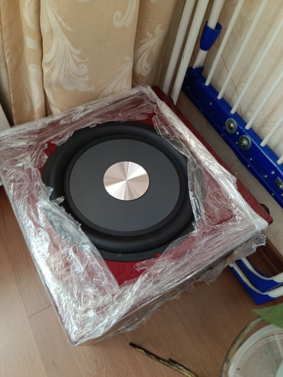

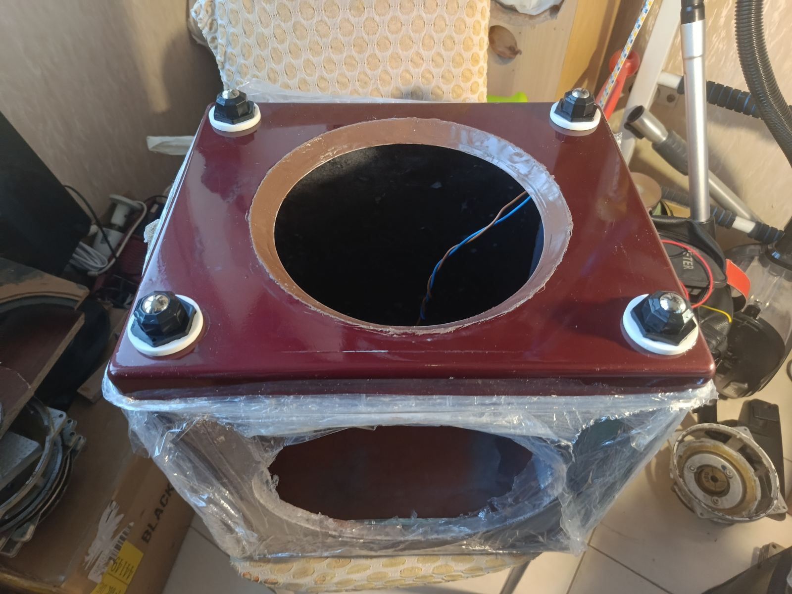

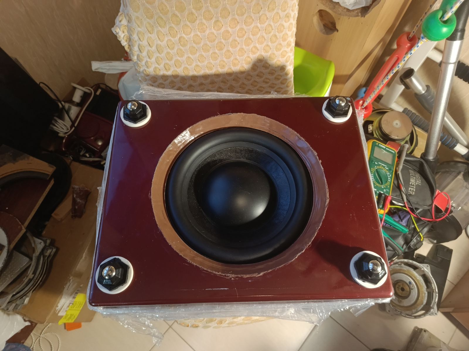

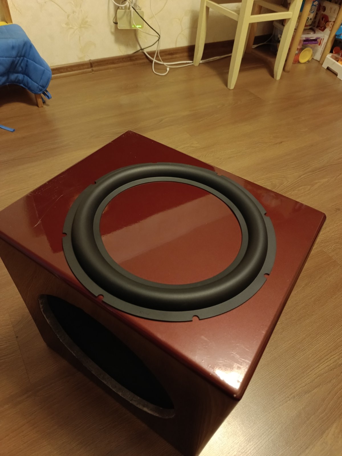

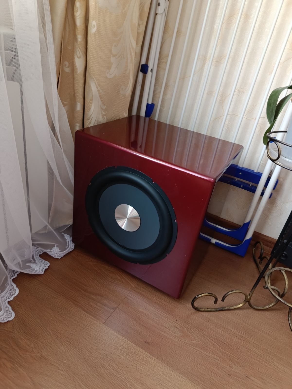

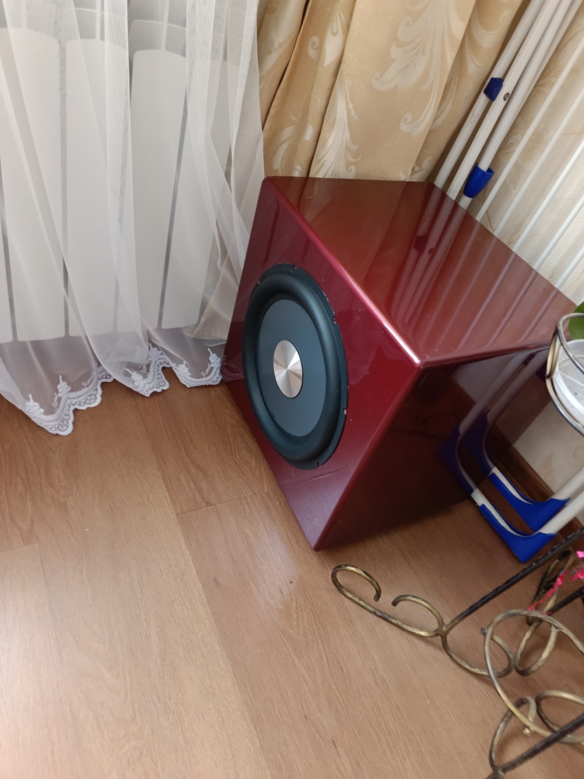

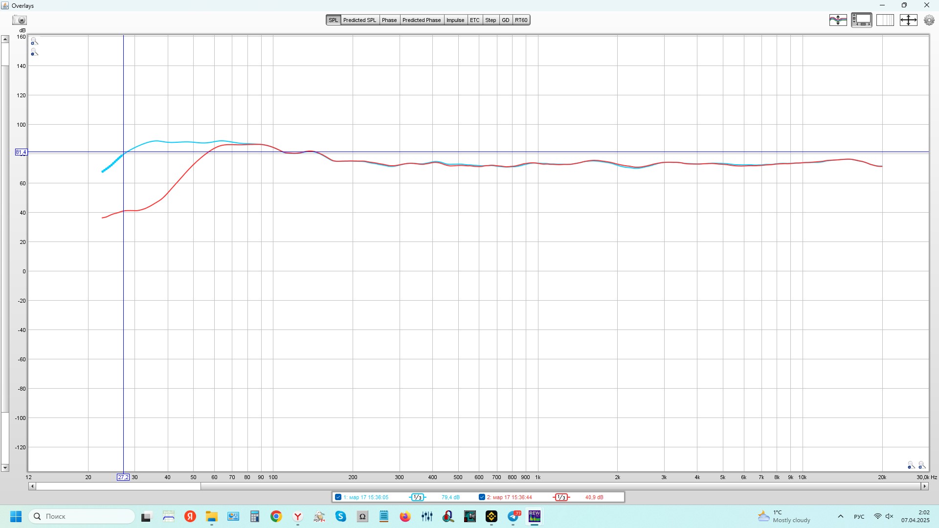

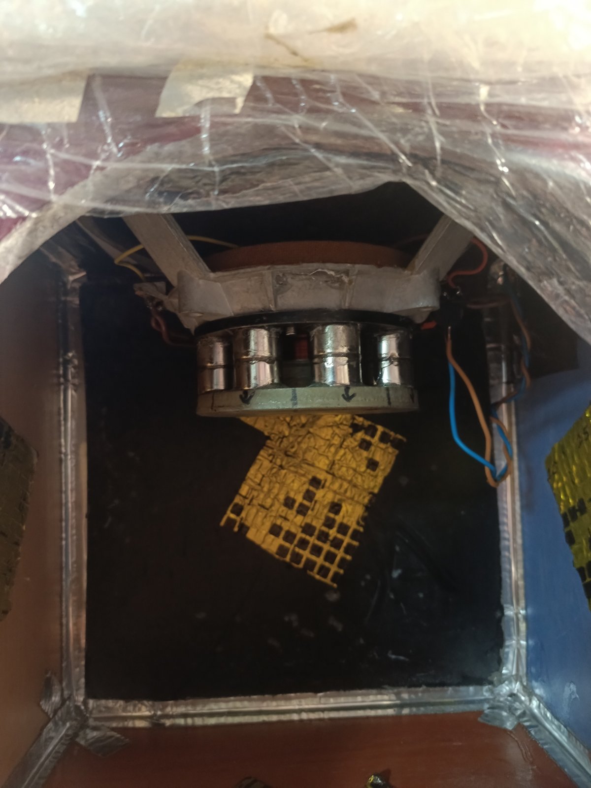

Собрал в качестве эксперимента сабик 38 литров ПИ 38 литров, частота настройки 33Гц.
Довелось приобрести самодельный короб за 12$ 38 литров, местами есть царапки и требует доработки.
Далее, использовалась головка https://ldsound.club/threads/nch-10-na-baze-zheleza-75gdn-3.3019/
Напомню, двухкатушечная 8+8 Ом на базе рамы 30гд, с неодимовой МС. Высота намотки катушки 35мм.
ПИ 12" резина, брал на Али в районе 8$. В качестве пластины использовался лист композита алюминий+пластик. Вес ПИ около 110-120Гр, точнее не помню а фото не сохранил.

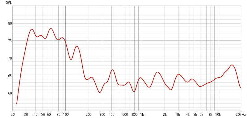

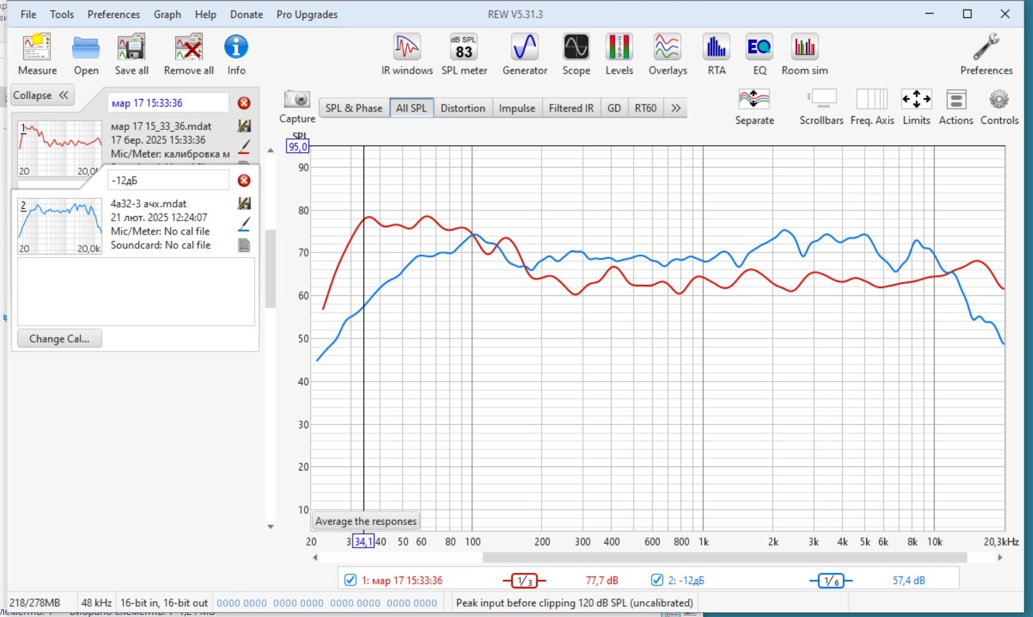

АЧХ в зоне прослушивания, сглаживание 1/3. Красный график сателлиты 10 литров, голубой сателлиты+саб. Деление в районе 60Гц.

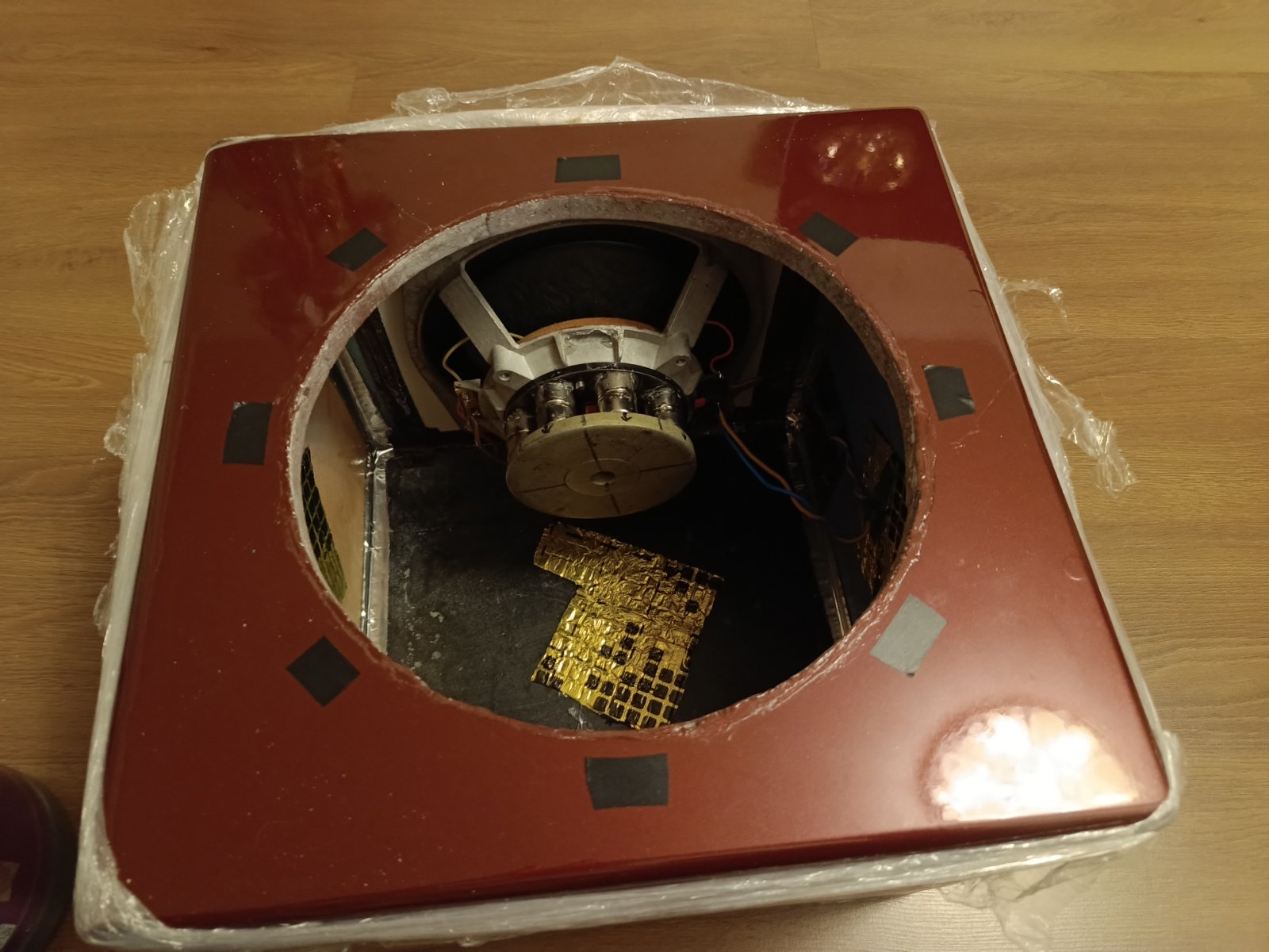

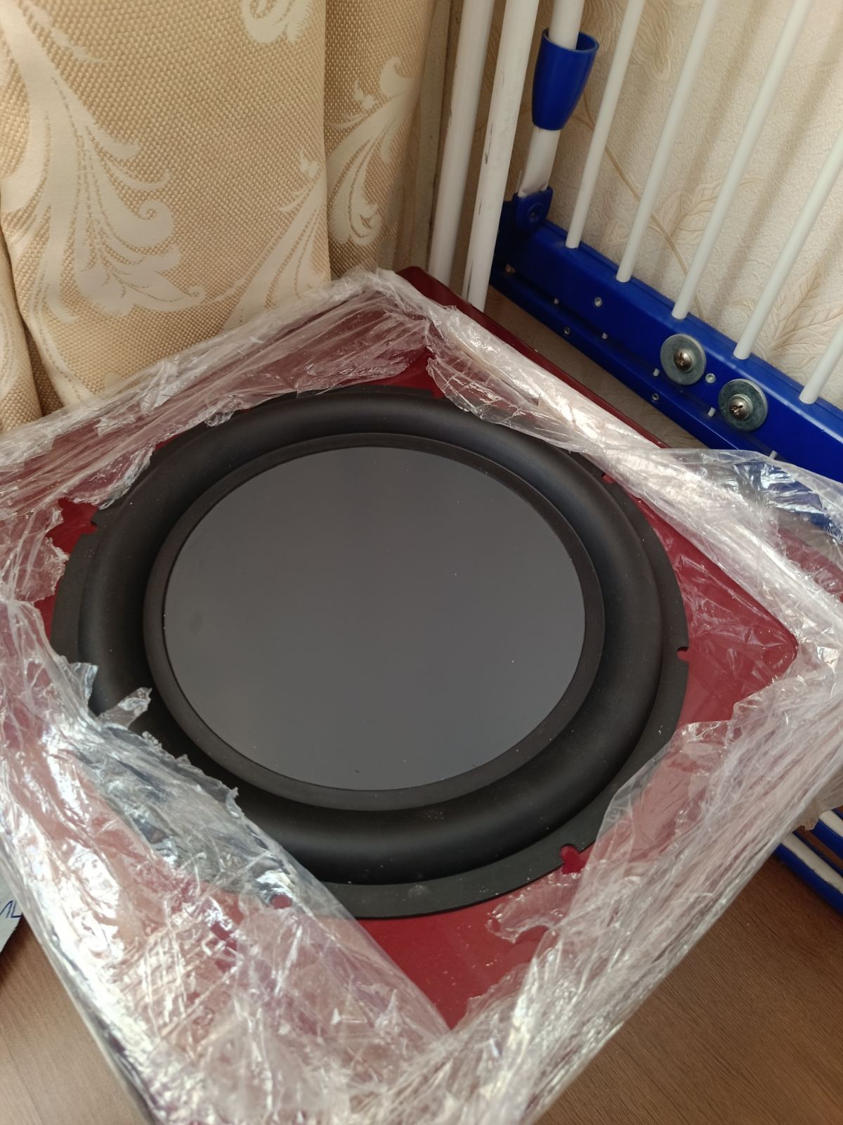

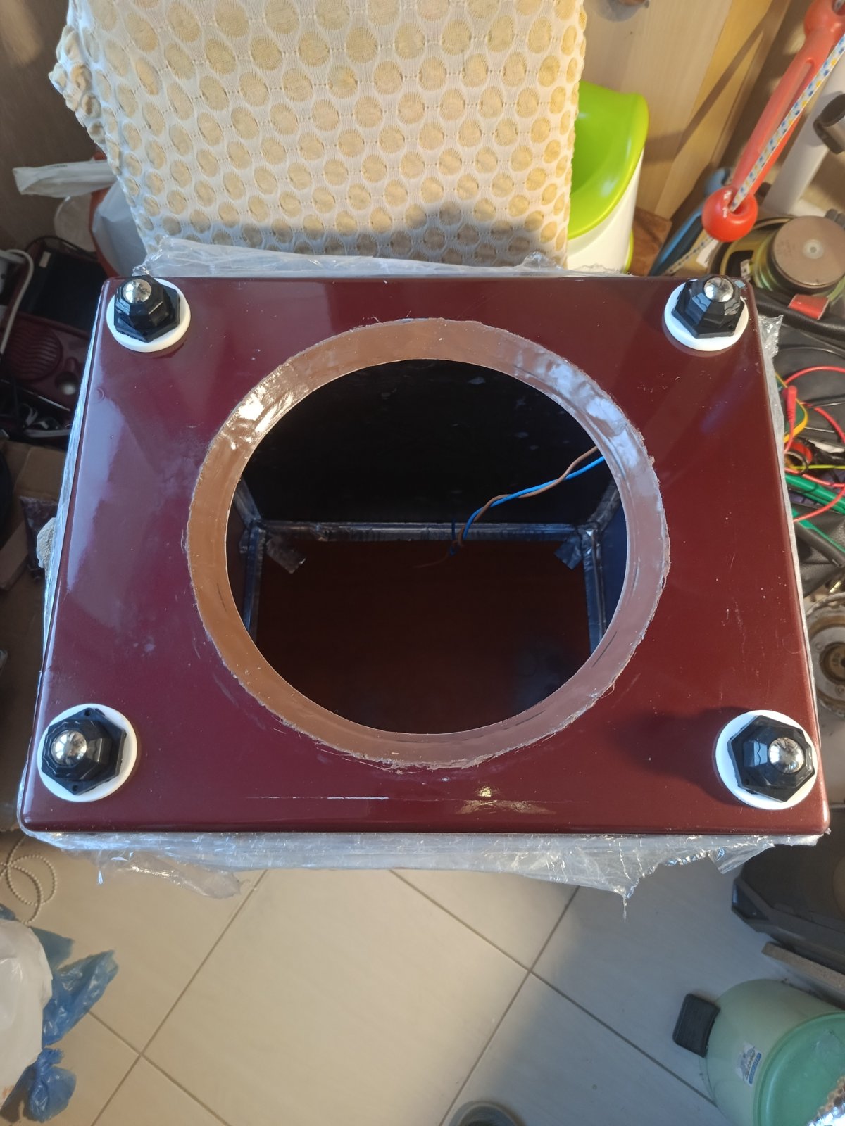

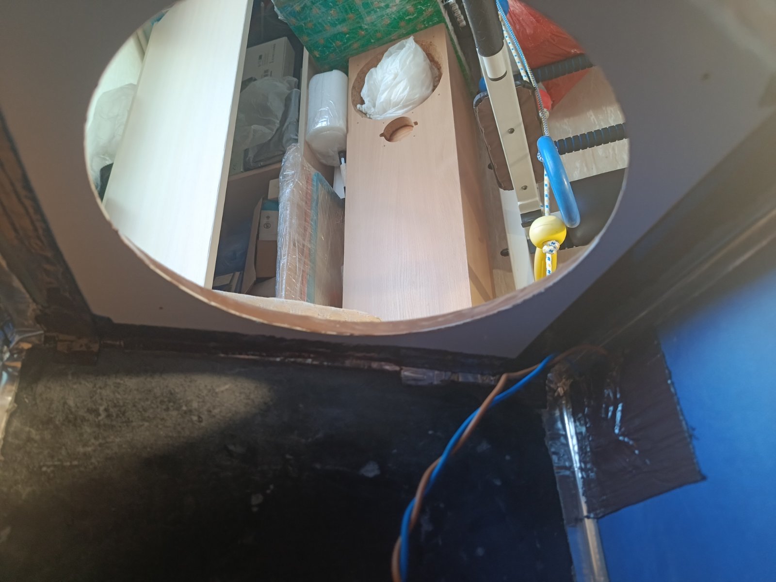

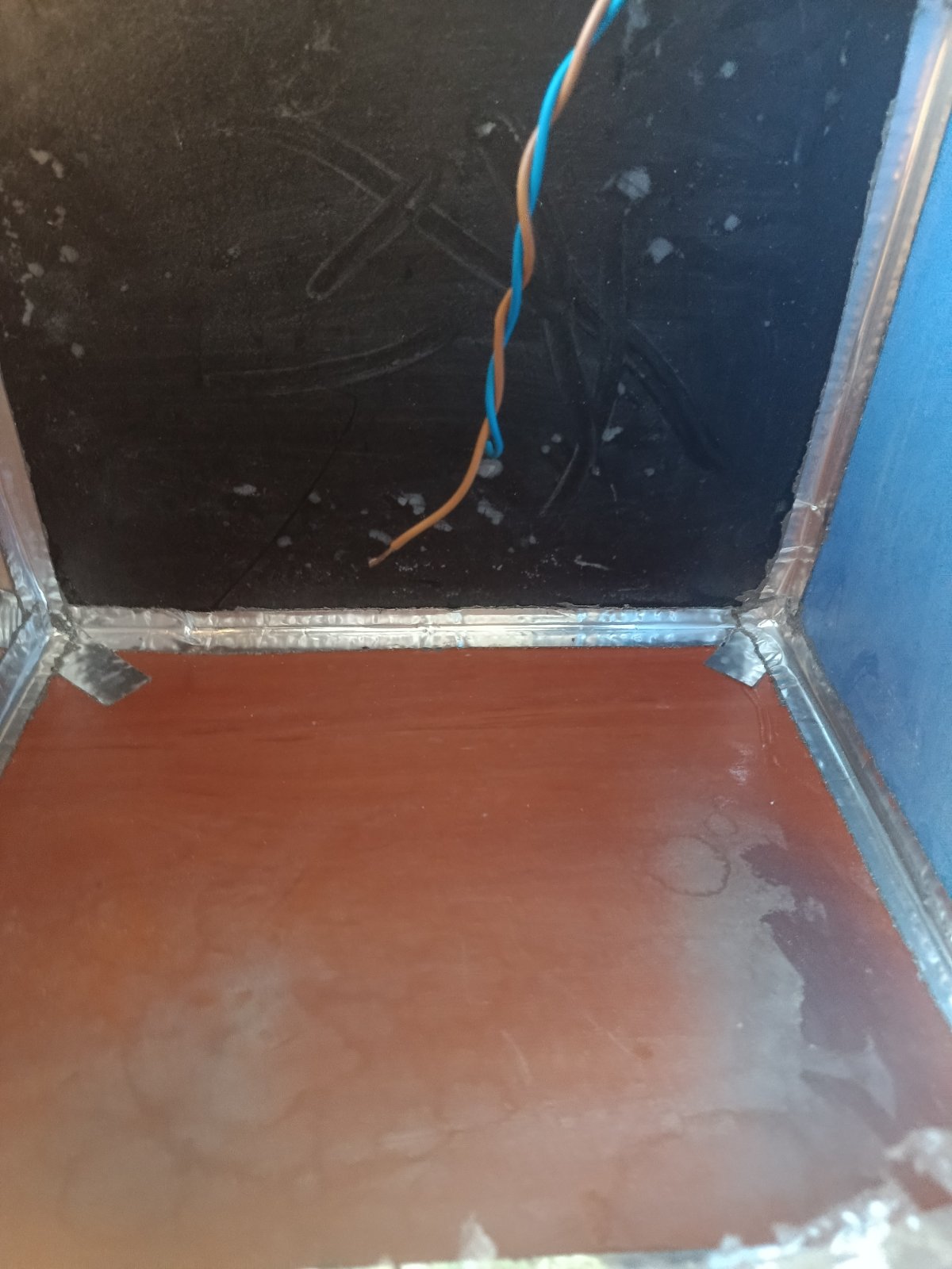

Все стыки пролил клеем титан, потом прошелся битумной лентой. На стенки наклеил остатки виброизоляции. Ножки-колесики приклеил на клей через прокладки от фильтров воды для уменьшения вибрации на пол. Остальное было делать лень. Случился казус, при сверлении отверстия под динамик был установлен больший диаметр на "балеринке"(ребенок помогал, ошибся, когда выставлял). Пришлось чуть уменьшить вставкой из пластика и заливкой герметиком. В любом случае отверстие смотрит в пол и есть декоративная накладка закрывающая все это безобразие.

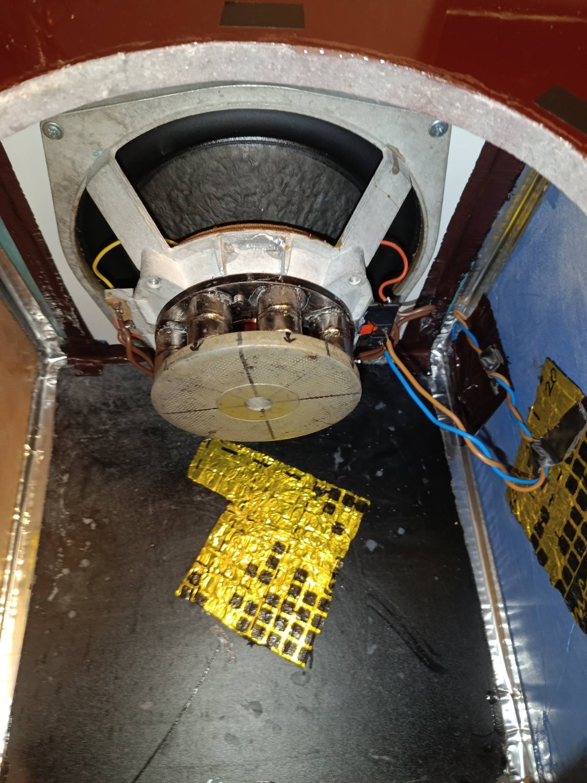

Фото процесса сборки в ассортименте.

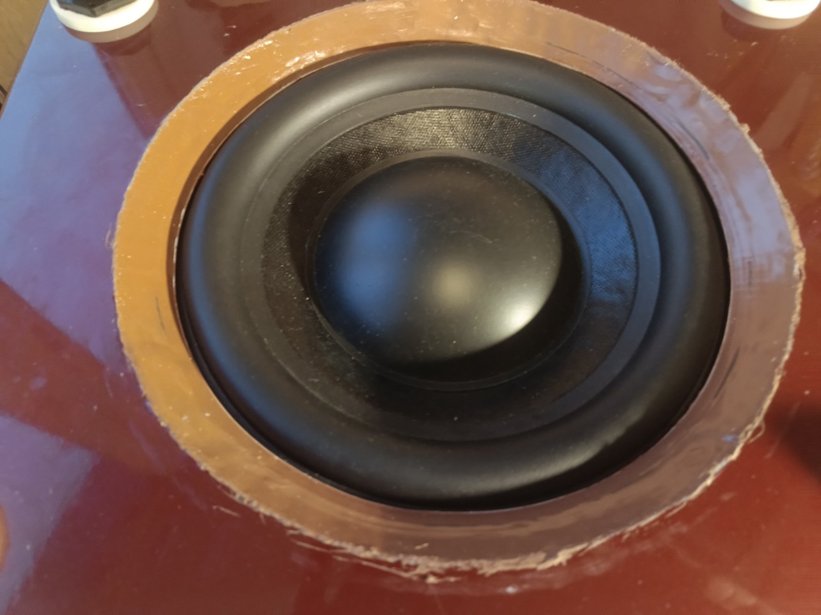

Я такие повесы клею волной внутрь, чтобы не выступали над плоскостью.
ПС Вся эта вибра - лишние хлопоты при делении на 60Гц.
Динамик, не закреплен, опирается краем рамы на поролоновую подушку, отсюда возможны дополнительные колебания всей конструкции. Смещение диффузора при замерах 10-12мм на 10Гц.
Нет сейчас свободного ящика куда его присунуть к сожалению.

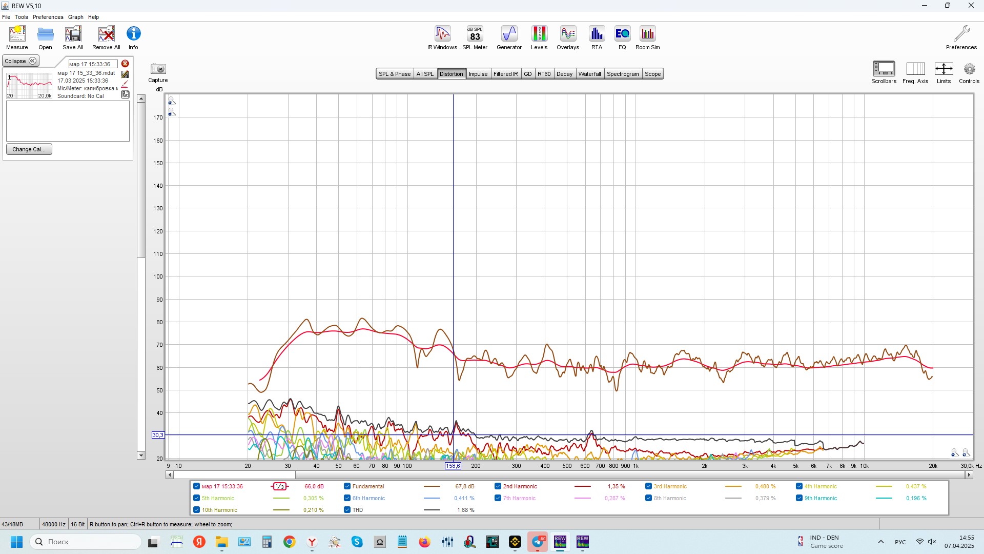

Все же интересно увидеть искажения саба на мощности прослушивания в точке прослушивания (или на 1 м)
Ничего интересного не увидите. На этих частотах чудовищные уровни искажений ухо ловит вяло.

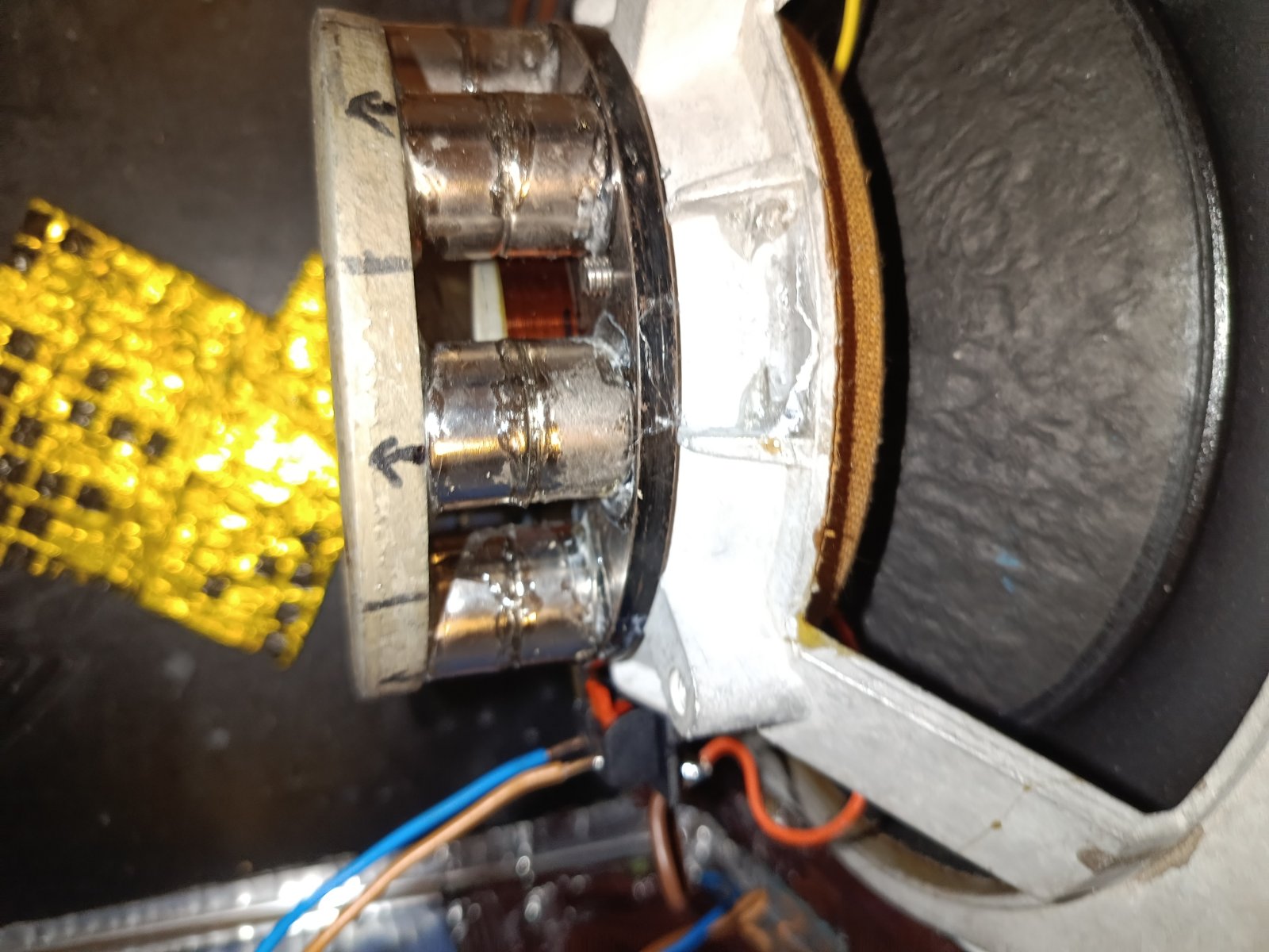

Кто-то сваривал аргоном (?) неодимовые магниты – на фото хорошо видно. Неодим на НЧ самое оно!

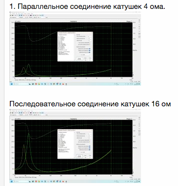

2 катушки по 4 Ома в параллель - 4 Ома, последовательно 16. Как такое возможно?
Планировал так клеить, но подвес имеет внутренню часть "пожеванную", он как бы двухслойный и внутрення часть не имеет нормального вида, поэтому вынужден был так наклеить.
А вибру наклеили потому, что ее нужно было либо выкидывать, либо хоть куда-то "присунуть" :) .
Все верно, исправил, спасибо, писал ночью, ошибся.

На слух слышны резонансы(предварительно около 3-х резонансов) комнаты и ее наполнения, которые тоже попали в это измерение. Еще не разбирался что "зудит" так как не было времени, нужно будет пройтись генератором и определить причины.
Расстояние от микрофона до саба примерно 2,8 метра, до сателлитов 2,3 метра. Между сабом и сателлитами чуть больше 5 метров, разнесены по краям комнаты. Микрофон, при замерах стоял на диване, в месте прослушивания, примерно середина комнаты со смещением к стене.

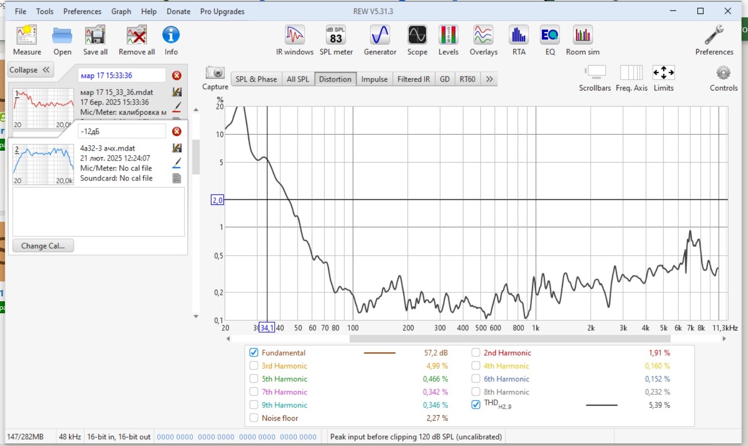

    316.2 KB · Просмотры: 53

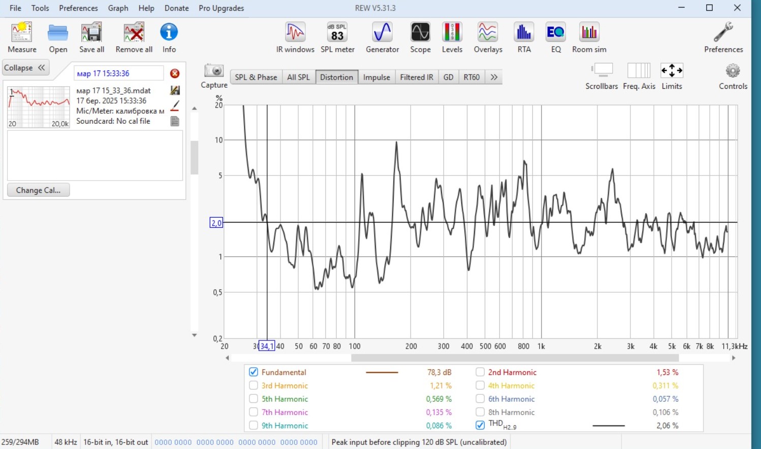

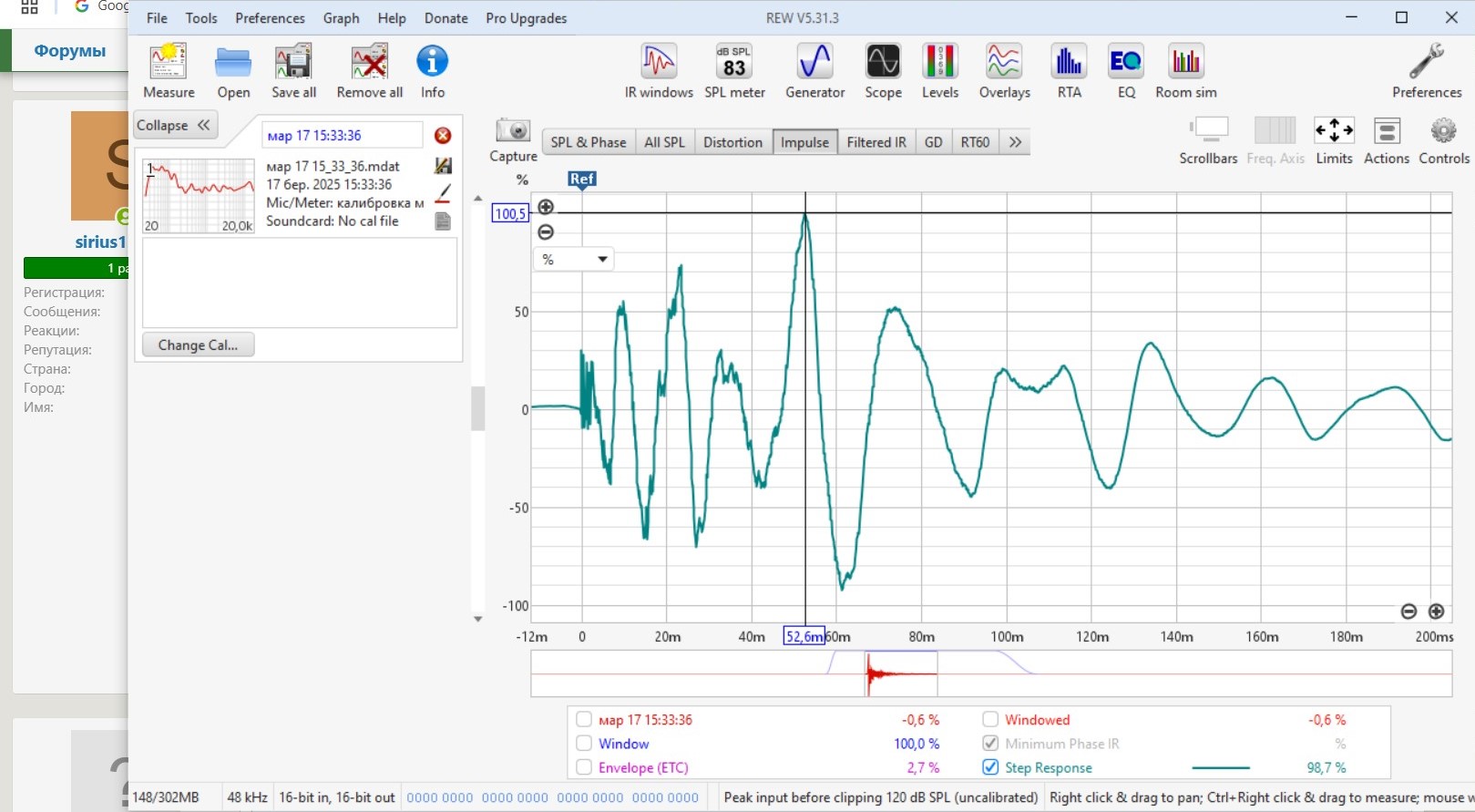

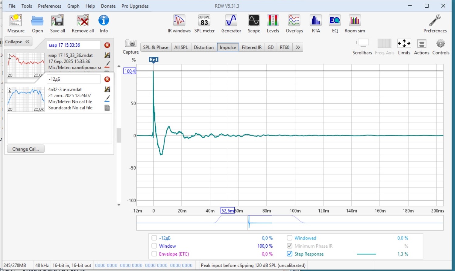

Обратите внимание на импульс
И искажений многовато
Еще бьі импеданс саба в оформлении
Импульс вообще меня не интересует, это саб. Импульс нужно смотреть в камере, хотя если иметь относительную статистику по помещениям можно приноровится оценивать, но это очень субъективно.
Это позже, импеданс делал но не сохранял, нужно по новой измерять. По памяти в районе 33-35 Гц оставил настройку.
А по другому и не будет в неподготовленном помещении. Вы хоть за 100тысяч миллионов засенисите туда акустику, будут искажения и стояки.
Теперь далее, 90% населения имеют огромный провал в НЧ диапазоне + суда добавить слабую чувствительность слуха в этом диапазоне исходя из анатомических особенностей строения слухового аппараты как итог вы и 20 и 30% не услышите в музыкальном сигнале.
При прогонке генератором может быть заметите, что "зудит" не так как обычно.
И ещё, исходя из многолетнего анализа и наблюдений, в том числе даже здесь на профильном форуме находятся люди которые не имеют опыта прослушивания частот ниже 50Гц, и потом путают частоты и гармоники с частотами выше 100-200Гц.
Есть те, кто вообще не слышат ниже 40Гц. Я смотрел выборку аудиограмм и был крайне удивлен много лет назад. Я не говорю про тактильные ощущения а именно о возможности слышимости на этих частотах. Аналогичная ситуация с частотами выше 15-16кГц. В слепом тесте больше 50-60% не смогут ничего у слашть или с большим завалом. Поэтому все относительно. Хотелось бы теперь от вас услышать, что вы хотели бы получить, увидеть на графиках и что могло бы вас устроить

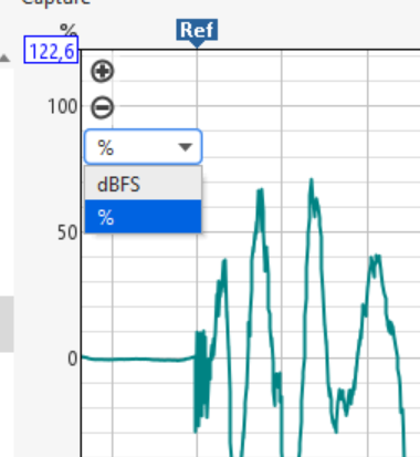

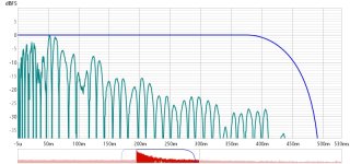

Это степ, а не импульс. Там сильный стояк на 40Гц аж 600мсек, он и корёжит степ до такой степени.
Логично, комната заводится, уже отписал, что помещение гулкое, в комнате только диван и маленький шкаф+игрушки детей + геометрия делают свое дело. Поэтому сделал саб как отключаемый элемент, в лёгком доступе. Может для киношки буду использовать или там где это требует фонограмма.
Мне и до 50 Гц достаточно, как и большинству.

Интересная работа! Возникли вопросы.
1. Зачем Вам +10дБ басов и панча (относительно СЧ)? Даже у сателлитов без саба есть+10дБ от 65 до 90 Гц - зачем?
2. Срезаны ли сателлиты электрически, или заваливаются самостоятельно?
3. Оформление типа такого?
4.
Поставьте саб ближе, и искажения резко упадут.
5. Я получил такой степ респонз:
(научите, как сделать его не по модулю, а со знаком, как в #12 , пожалуйста!)
Это что-то непонятное.
6. Опять по выше приведённой АЧХ. Она не имеет уклона в сторону ВЧ, а - должна, потому что слушатель за 2,3 метра от сателлитов - далеко за границей радиуса гулкости. Вот что получается:
По факту, имеем +8дБ подъёма НЧ и завал нижней части СЧ на 3...4дБ.
Будет. Ищите место ближе к слушателю.
Однако, я боюсь, что резонанс комнаты и резонанс ПИ сошлись воедино и устроили баттл!
Здесь все верно вами подмечено, выделил усилителем исследуемую область для анализа, при прослушиванию уровень выставлен меньше.
Ближе поставил не могу, к сожалению, ему либо здесь стоять либо в кладовке :
Сателлиты обрезаны снизу dsp 48Дб на октаву.
На ВЧ коррекция для моего завала, к сожалению не слышу уже.
По поводу 5 пункта, не могу комментировать я слаб в полном анализе rew измерений.
Я без претензий, просто учусь
Все примеряю к своему ширику

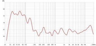

У меня так (масштаб тот же)
58.jpg59.jpg60.jpgсиняя моя, красная ваша

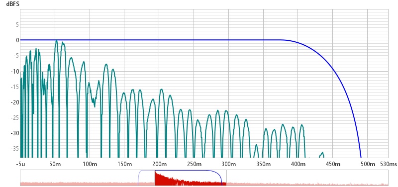

В REW прекрасный генератор. Хотите увидеть степ - подайте меандр 2-4 Гц из генератора. И посмотрите осцилоскопом самого REW/ Вверху кнопочка Scope.
Можете привести пример, чтоб понятнее бьіло?
Не понял??? Пример чего? Вы пользуетесь генератором розового шума. Выберите не розовый шум, а меандр и задайте его частоту. Потом жмакаете кнопку Scope и смотрите степ с микрофона.
А как вы фазу измеряете, лупбеком или акустической синхронизацией
Я уже второй месяц пытаюсь подойти в к этому вопросу. Хочу все свести к вменяемой фазолинейности. Если у вас есть опыт в данном направлении под контролем rew, буду благодарен, как правильно это сделать.
Предварительно о сателлитах, 10литров 8" мибдас +2" шт в биампинге. По предварительно пришле пришел к делению от 600 до 800Гц. Шп уверенно работает от 400-500Гц в этом случае.
Тогда колИтесь, какой ФНЧ применён!
Пока срезал на максимум, что позволяет dsp. Снизу 20Гц -48дб, сверху 50-60Гц -48дб.
Головное устройство для прослушивания это магнитола 10" с dsp, 8 каналов 5v, далее звук идёт на 3 УНЧ 3255 с rca ( саб, мидбас+шп)
Я предупреждал, что будет трястись, как триперная мышь
Помню, был готов, поэтому ножки с виброизоляцией через прокладки. А коврик это хорошая идея . Можно и сверху придавить плитой, по пока не нашел чем.
Я УНЧ приподнял область саб и мидбаса, чтобы видеть что происходит на графике. При прослушивании уровень меньше. Но люблю когда доходит до +8Дб, глухой стал совсем :)
Помню, был готов поэтому ножки с виброизоляцию через прокладки. А коври это хорошая идея. Можно и сверху придавить плитой, по пока не нашел чем.
Плиты только, если некуда пристроить в доме, как и вибру, что на стенки клеили вместо помойки. Совершенно лишнее. Если ножками не стучит по полу и звуков не издает при тряске - не стоит запариваться.
Подкините к своему ширику саб с ГВЗ в 83мсек и у вас такой степ будет.
REW измеряет на свипе. И измерять степ респонз на меандре это не совсем оптимальное занятие.
Вы не ответили на мой вопрос. Как вы фазу фиксируете? луп бек или акустическая синхронизация? Просто если вы применяете процессорную обработку сигнала то если применять луб бек без учёт времени задержки в процессоре то можно с замером фазы наложать по полной.
