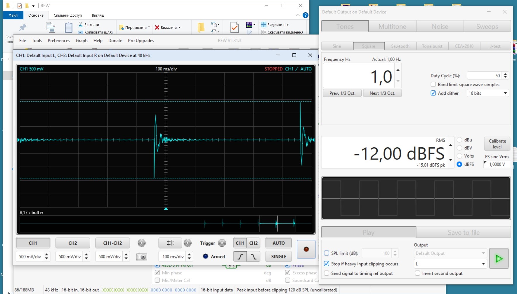

В REW прекрасный генератор. Хотите увидеть степ - подайте меандр 2-4 Гц из генератора. И посмотрите осцилоскопом самого REW/ Вверху кнопочка Scope.
Не понял??? Пример чего? Вы пользуетесь генератором розового шума. Выберите не розовый шум, а меандр и задайте его частоту. Потом жмакаете кнопку Scope и смотрите степ с микрофона.
Зато реальное. Подали степ на сабвуфер и сразу получили респонз. Реальный.
Так?
По-моему то же самое

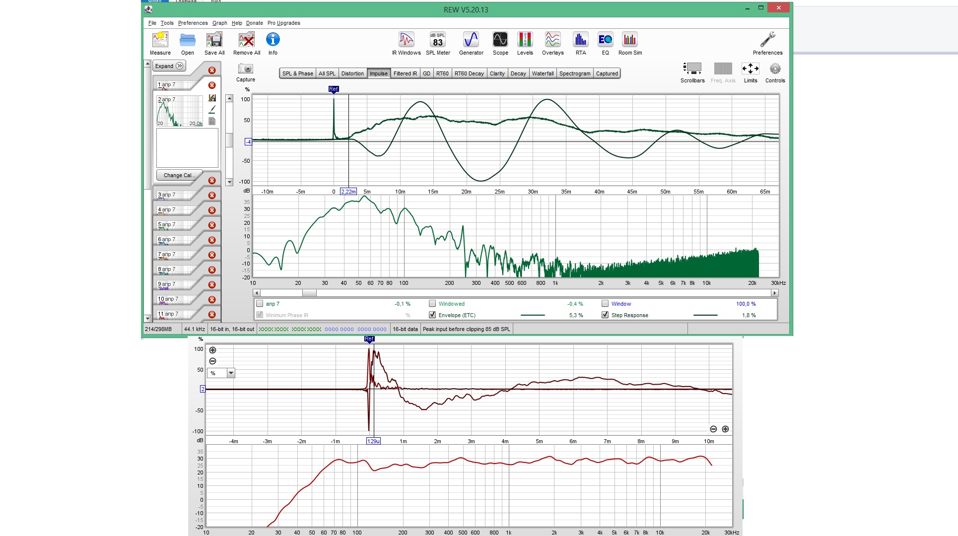

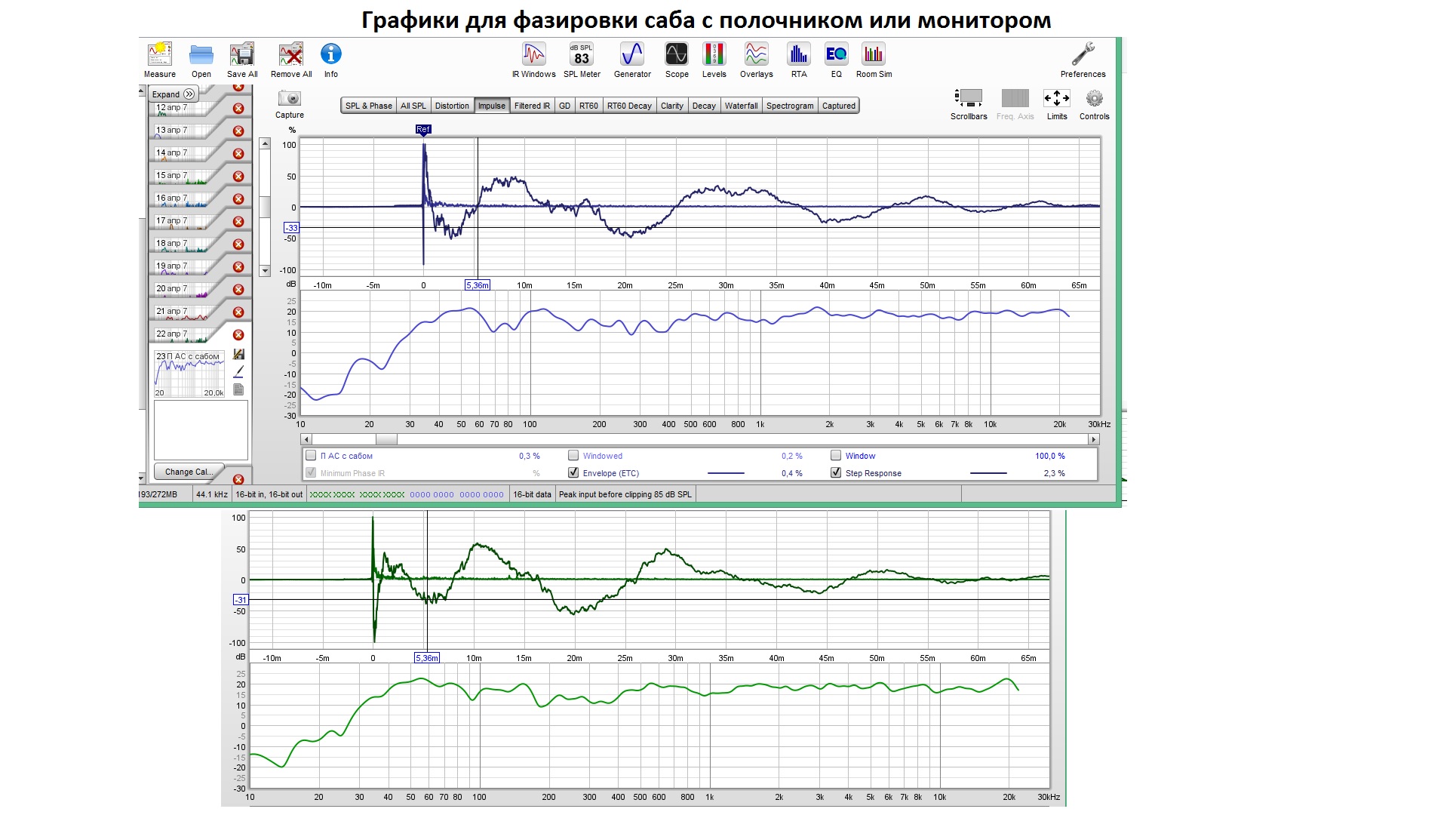

Можно в разделе импульс нажать кнопочки, как показано на этой картинке и увидеть АЧХ, ИХ, степ. и понять, в фазе или нет саб. относительно другой АС, по полярности импульсов и при совместной их работе относительно положения микрофона или точки прослушивания в комнате. И насколько синхронно работают АС и саб во времени (одинаковый ли получилась задержка сигнала от саба и АС до точки прослушивания). Правда в дальней зоне сами импульсы степреспонса получаются очень кривые и корявые из-за шумов и помех и задержку точней можно определить по отдельным графикам для АС и саба.
Вот тут на первом графике импульсы в фазе, а на нижнем саб включен не правильно по фазе. двигая саб по КП можно подогнать импульсы как можно более синхронно и в правильном виде - как в электрических цепях.
Пардон, перепутал - забыл, что АС - то двухполосные. Потом уже писал другой тут комментарий и разглядел, что графики должны быть наоборот из-за переколебания в степ респонзе в плане правильности фазы. В зеленом графике фазы АС и саба точней совпадают. А на синем графике саб по фазе явно отстает.
    434.8 KB · Просмотры: 53
    427.8 KB · Просмотры: 60

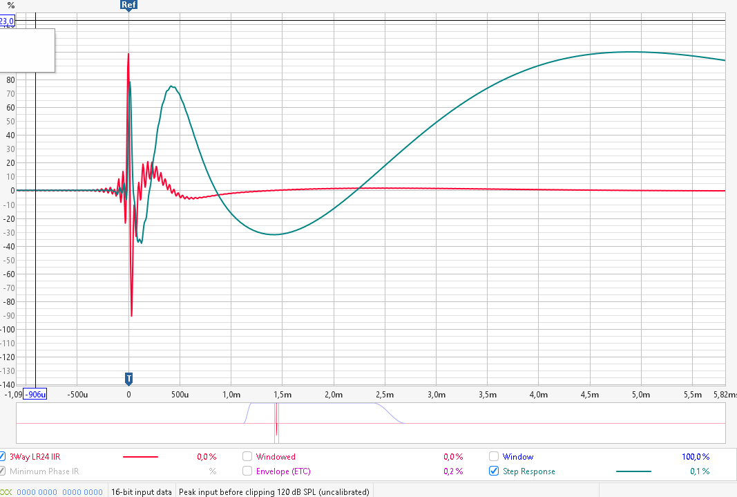

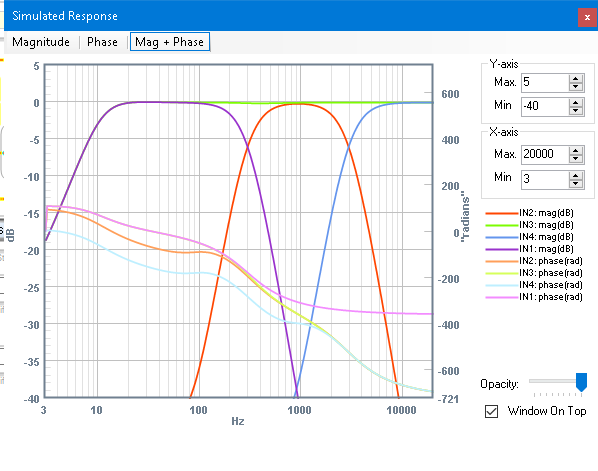

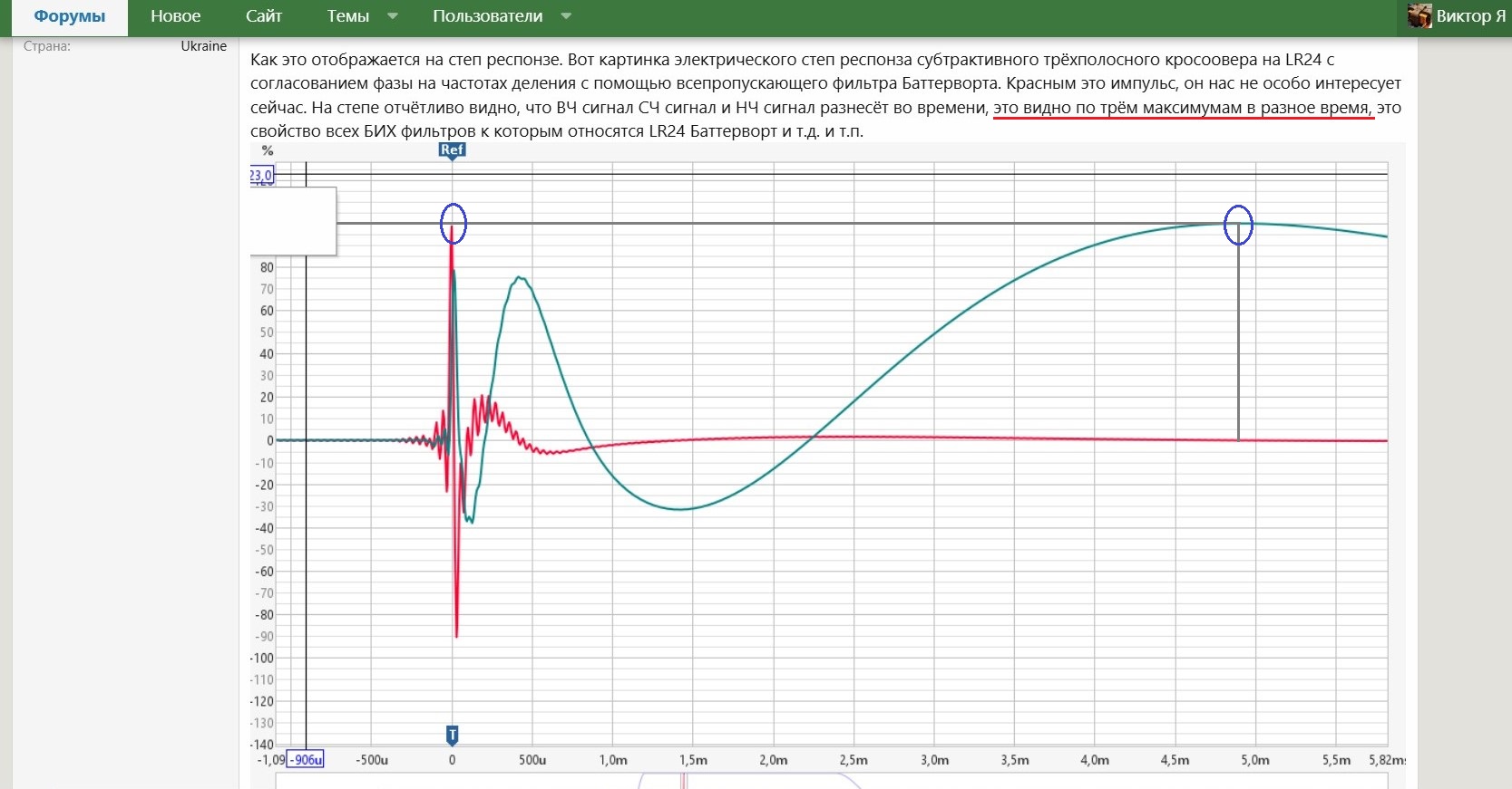

Как это отображается на степ респонзе. Вот картинка электрического степ респонза субтрактивного трёхполосного кросоовера на LR24 с согласованием фазы на частотах деления с помощью всепропускающего фильтра Баттерворта. Красным это импульс, он нас не особо интересует сейчас. На степе отчётливо видно, что ВЧ сигнал СЧ сигнал и НЧ сигнал разнесёт во времени, это видно по трём максимумам в разное время, это свойство всех БИХ фильтров к которым относятся LR24 Баттерворт и т.д. и т.п.
Но при этом всём, фаза полос кросоовера на частоте совместной работы динамиков равна и стабильна. Но суммарная фаза таки крутится.

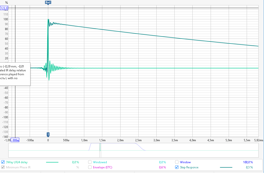

А это электрический степ респонз уже реального субтрактивного фазолинейного кросоовера у которого все три полосы "излучают" одновременно.
Насколько я знаю, настоящий фазолиненый кросоовер можно сделать двумя методами, это субтрактивный с задержками, и КИХ. Субтрактивный не имеет предзвона но крутизна среза меньше чем у КИХа. У КИХа есть предзвон и при определённой величине он может быть слышен, чем длинее КИХ фильтр тем больше предзвон, это больше всего проявляется в НЧ диапазоне, так как чем ниже частота тем длиннее нужен КИХ фильтр, что бы вносить изменения в АФЧХ.

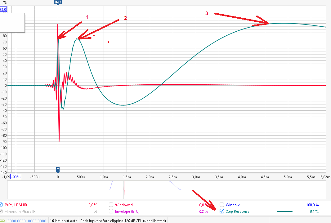

Почему три максимума?
Один максимум на красном графике и один на бирюзовом (показано синей окружностью)

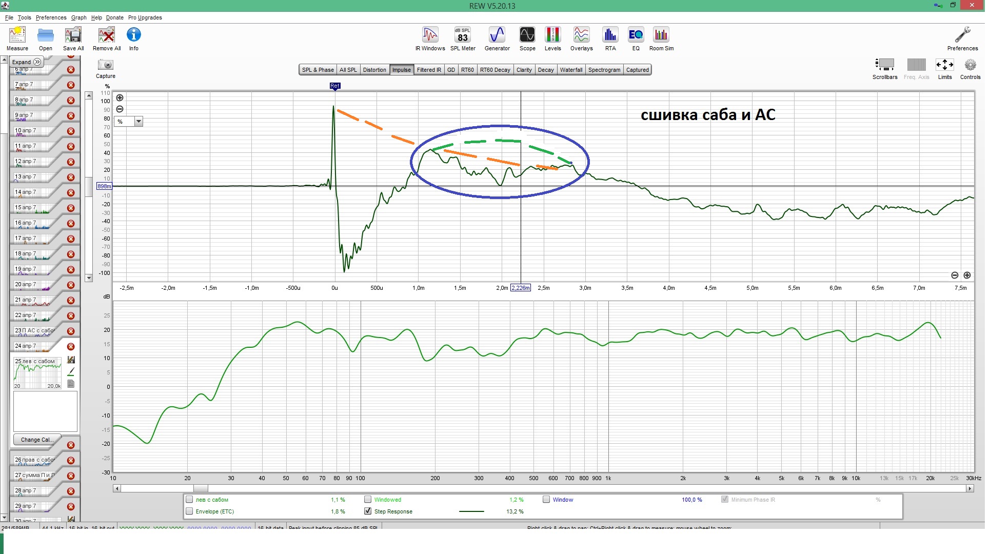

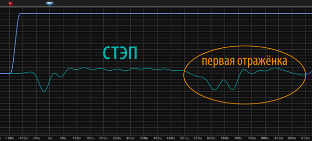

Тут только не надо путать форму собственно степ респонза как идеального сигнала и, например степ респонз конкретной АС - полочника или напольника с собственными фильтрами того или иного порядка, которые и дают тонкую структуру его вида в виде быстрого колебательного процесса с тем или иным числом этих колебаний в зависимости от порядка фильтров при стыковки степ респонза этой АС со степ респонзом сабом. На графиках, которые были выше при правильной стыковке по фазе и времни саба с полочником степ респонз должен стать как бы единым, а не в нахлест или с промежутком во времни между графиками степ респонзов от АС и саба.
Поэтому при сшивке АС с сабом не надо всматриваться в тонкую структуру переднего фронта степ респонза. Нужно просто стараться так подобрать задержку (фазу) или пододвинуть саб, чтобы суммарный степ резпонз был правильной, гладкой формы и без явных нестыковок в виде изломов или наложения графиков с, например опережающими колебания саба и только потом появления крутого фронта от степ респонза АС. Это вы все можете экспериментально понаблюдать на графиках в качестве тренировки на небольших АС, чтобы уловить суть этой методики и не мучиться с перемещением тяжелых АС и саба.
    577.7 KB · Просмотры: 40
Красным это импульс. На него не нужно смотреть. А на степе три максимума, от трёх полос.
Вы может слово максимум сильно буквально понимаете. Ну давайте скажу так - на степе три максимума его функции, или же по простому - три горба.

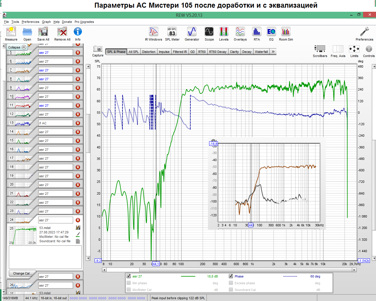

Можно и посмотреть, если получится. Но проще всего убедиться в идеальности системы по свип - сигналам и, если надо подогнать АЧХ в точке прослушивания на правильных АС в точке прослушивания. А, вот, если тут еще и саб. участвует, то нужно просто найти для него удачную точку и точно подогнать задержку (полную фазу) по графикам. Вот простейшая АС Мистери 105 после подгонки с помощью эквалайзера её АЧХ до линейной в первом пиближении. И ФЧХ сама собой стала тоже почти линейной, не считая даже включения ВЧ динамика через кондер.

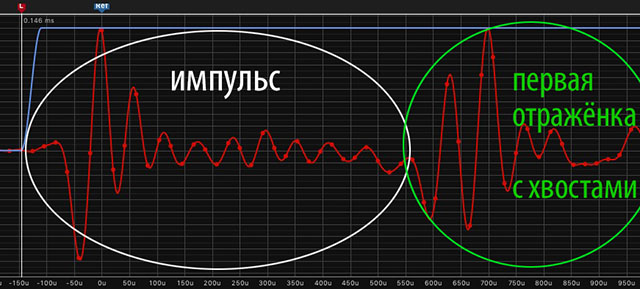

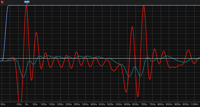

Вот импульс с Александрового саба
Нельзя так буквально читать показания. Что импульс что степ сложны к прямому прочтению когда у нас фаза крутится и когда у нас есть большие задержки между частотами.
Такой необычный (неправильный) импульс получился по простой причине, в измерениях частоты от 30Гц до 60Гц отстают на 60 мсек от остальных частот, а так как импульс содержит в себе все частоты вместе то большой разрыв времени между частотами в итоге привёл к "разтроению" импульса. Степ в этом случае более информативен, и он показывает что максимум излучения приходится на временной точке в 60мсек.
На спектрограмме хорошо видно что именно НЧ диапазон вносит полную не сумятицу в построение импульса.

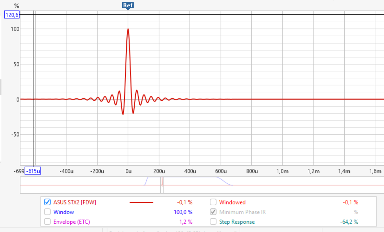

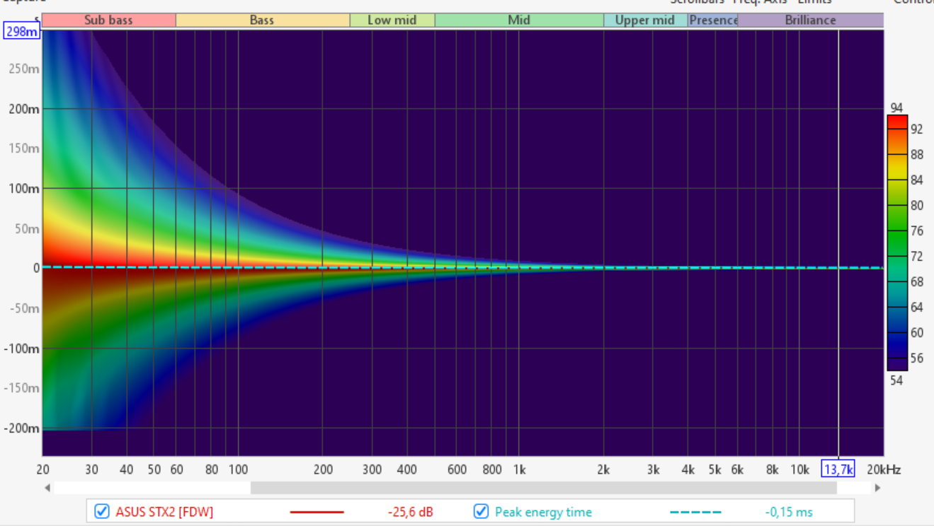

Думаю интересно посмотреть как выглядит импульс и спектрограмма когда у нас фаза не крутится и АЧХ ровная. Это относительно легко увидеть если измерить звуковую карту. Хочу обратить внимание что красивый импульс мы будем иметь тогда, когда на спектрограмме пунктирная линия Peak Energy time параллельна оси частоты.
