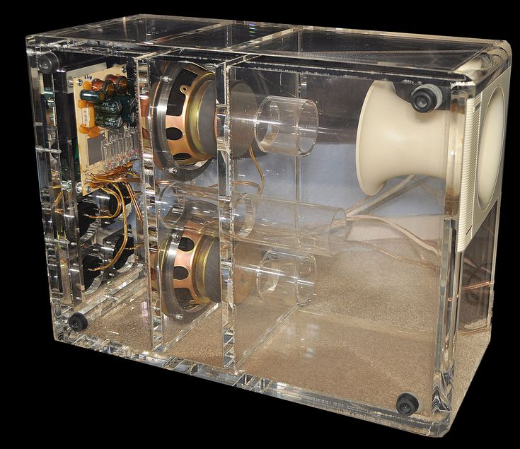

Кто уверенно разбирается в оформлении бандпасс? Там не один порядок, я насчитал 3. Может у кого есть информация?

Знаю, есть. Но мне интерестны их разновидности.
Да причем здесь B на L?))
Написал в данной теме, чтобы не создавать лишнюю. Меня интересует оформление бандпасс. Я нашел 3 вида, может еще какие есть или их только 3?

С
Сергей ДВ
Да об этом и хотел узнать. Сходу как 8 порядок, но нет, еще круче. А как называется не понятно. И сколько их таких видов тоже не ясно.
Много, только зачем эти сложности? - получить узкополосный агрегат с офигенным кпд и одновременно офигенной задержкой - так эту задержку рулить придется потом с помощью ДСП.
Во пяток экзотических полосовых оформлений.

Конструировать ничего не собираюсь (это 2 вопрос), просто хочу узнать о вариантах такого оформления.
Cabasse Saturn 55 габариты 960 х 860 х 780 мм, 21-дюймовый вуфер за стальным забралом, мощность 1 кВт
