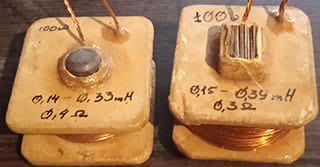

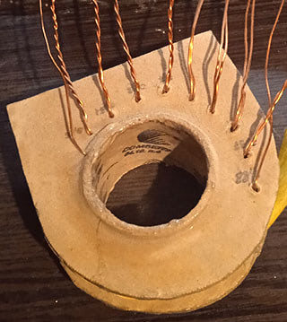

изменяемый сердечник или отводы
... и отводы
Вовнутря пихаем толстую железяку из набора трансформаторных І-пластин, скреплённых безальтернативно-обязательно синей изолентой. Или напильник;)
И отакэ
Мотахано тонким (∅0.3-с-чем-то) в несколько проводов

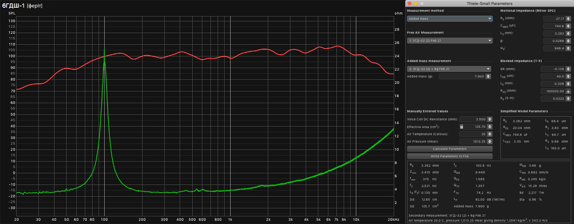

странно конечно,обычно ширики типа 3гд42 орут на этих частотах а тут яма
именно 6ГДШ-1
было у меня именно 3гд42 аж 4шт от какойто колонки для озвучки,так хвалили его,а мне не понравились

Вот про это и пишу (они же 5ГДШ3-8). Вроде всё довольно ровно, магнит огромный (для них), отдача высокая и годны для работы с НЧ динамиками, но не поют. А это главное когда делаешь для себя.
потом мастикой типа герлена пропитал гофр с двух сторон на одном,стало чуть лучше
Все эти меры помогают, но не меняют в корне.

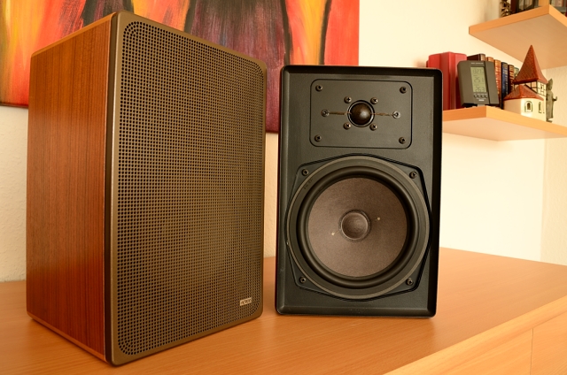

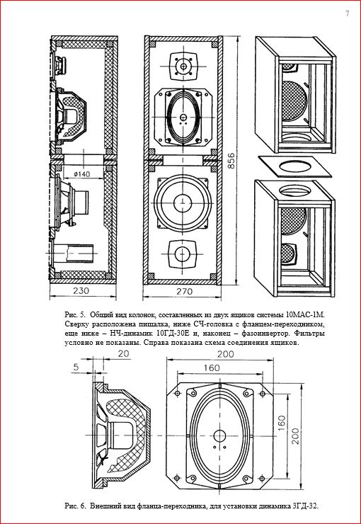

корпуса от 25ас-309 если переднюю панель поменять будут для них лучше?

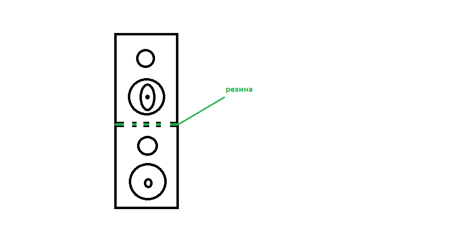

есть еще одна идея -купить два корпуса 10мас1 поставить сверху на ваши и проложив резиновую прокладку стянуть болтами внутри корпусов,соединить внутренние обьемы через соосные отверстия,в них можно даже ПАС попробовать сделать из ткани но это не обязательно
будет 36л то что надо для ЗЯ,пару литров конечно уйдет на бокс СЧ динамика

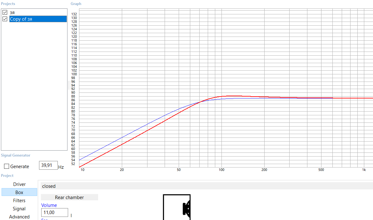

что там думать,параметры ТС есть для этого,10 гд30 надо 30л или отрицательное выходное городить и то сомнительно что путево выйдет
В мою концепцию вписывается компактная акустика. Но, вы думать не собираетесь, как я понял. а сколько было отсылов к параметрам ТС!
Ну... давайте предоставим расчет машине, если вы так настаиваете.
Вот нахера тащить в дом две мас-1 и лепить 36 литров друг на друга?- из-за мифической разницы на 40Гц вместо -10Дб и -12Дб???
Первое - вы эту разницу вряд ли услышите.
Второе -это исправляется щелчком пальцев в эквалайзере перемещением движка в+2Дб или просто установкой чуть ближе к стене.
Казалось бы, что проще? И как логичнее поступить?

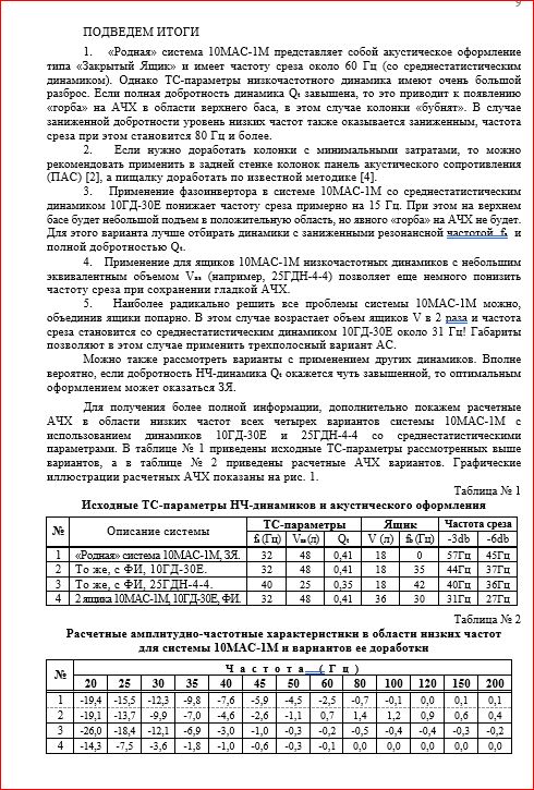

Зотов давным-давно давал такую рекомендацию к применению 10ГД-30. Даже где-то в сети есть публикация об этом с характеристиками и доказательствами положительности такого действа.
Очень хорошо подходит для одиночного корпуса, по опять же рекомендациям Зотова, 6,5" отечественный 15ГД-17(25ГДН-4-4) В той же статье есть выкладки.

Статья называется :
ВАРИАНТЫ ДоработОК акустической системы 10МАС-1М
С. Зотов
Понимаете ли, в чем фишка. Если динамик 10ГД-30 попался с добротностью под единицу, то никакое увеличение ящика в надежде слабать из него инвертор, не прокатит.
Будет бултыхающееся нечто в проруби.
Но вы меня не слушайте и не читайте. Это все мысли слабака. Настоящие пацаны делают задуманное, невзирая на комариный писк.

... и отводы
И отакэ
именно 6ГДШ-1
Веть если с сердечником подберём и звук устроил, то таже индуктивность без сердечника хуже не будет так вед.
будет больше сопротивление,и хуже демпфирование,а оно у Вас и так под сомнением в плане горба на удвоенной частоте ФИ
хотя на 2,5мгн не так критично,реально 0,5ом получить на воздухе
Не всегда вед. Сердечник ставят чтобы экономить провод. Для достижения той же индуктивности что и с сердечников, надо примерно вдвое больше витков, сопротивление катушки вырастет примерно в 2,5 раза. АС может бубнить. Чтобы оставить сопротивление, нужен провод, наверное, в 1,5 раза толще. Он есть у Вас?
В 36 литрах лучше будет ФИ.
Провод не проблема, мотать ровно пока не получается. Но я стараюсь.
Подсказка взять из тумбочке 4 шт. корпусов от 10МАС-1М может и хорошая. но где такая тумбочка, да и прилепить их друг у другу не очень просто, да и корпуса требуют ремонта - щели, задняя стенка на вбитых молотком шурупах, сгнивший поролон и т. д.
Все четыре корпуса, как кубики Рубика стыкуем в "квадрат", стягиваем клеем и винтами, а между соседними стенками делаем отверстия (пусть 100 мм) для перепуска воздуха (как в трубчатой камере сгорания. Лишние отверстия на лицевой панели глушим. И корпус Рубика готов
