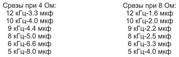

под шелковые 20-мм китаезы держите фильтрик, 4. 7мкф----5, 5 мкф + 0,16 мГн . Срез 4-4, 5 кгц. Была давилка из 1, 5 Ома +20 ом, , со средником уравнять
Звучит суперски, не шкварит.
у меня вч через 2.2мфр +3.1ом

на 8 Ом кондер 2.2 - 2.7 мкф и катуха 0,33мгн
В самый раз подоспело, дабы циферки криворучками в столбик не складывать.

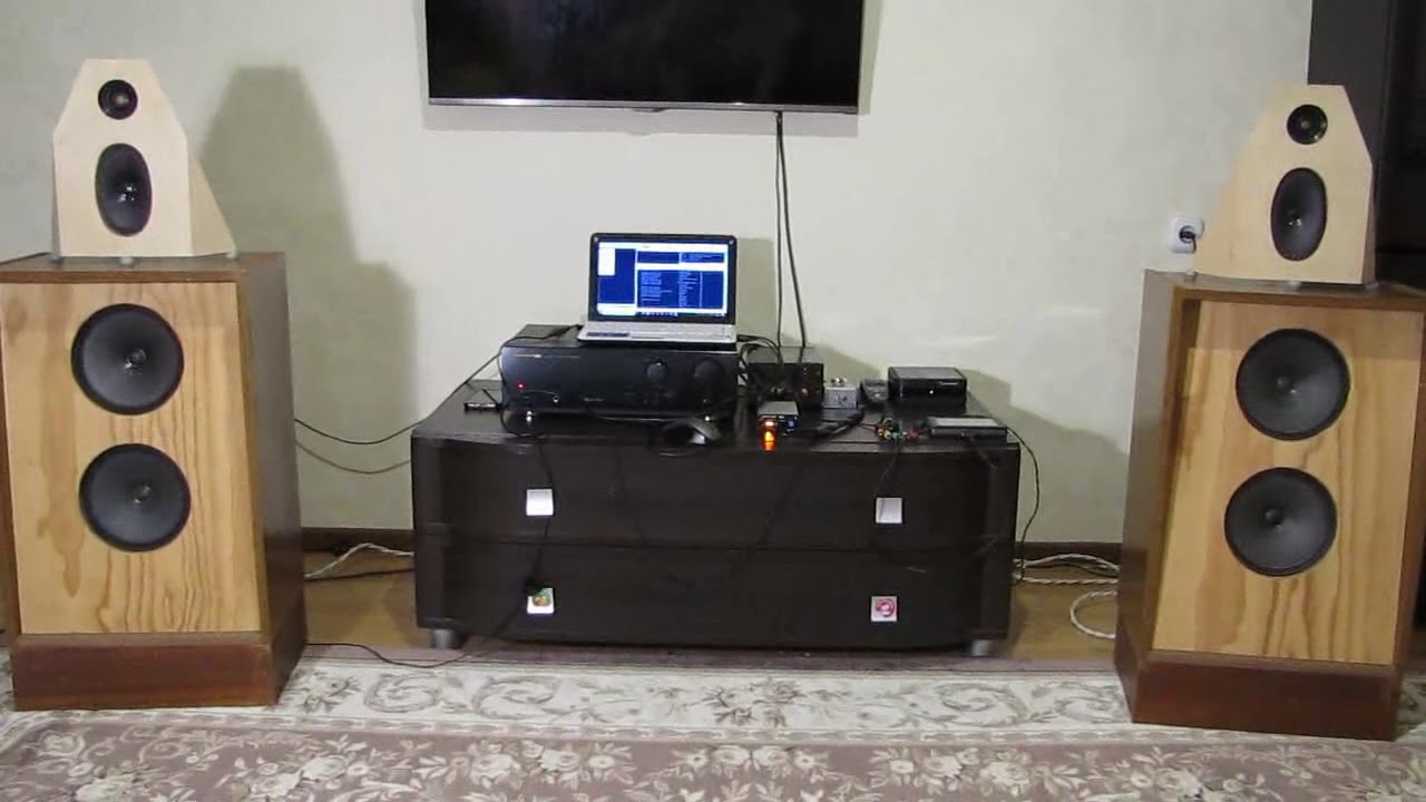

Таки буду брать две пары 8Ω
Классные пищалы, чудо. Но нам именно 4-омные нужны были , такой басовик достался.
Зато какой божественный звук получился.

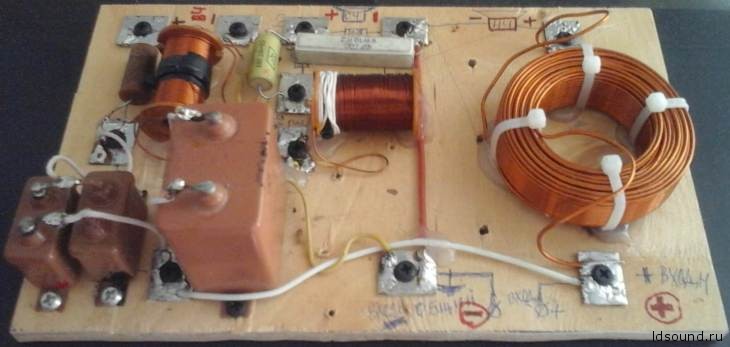

Сейчас шкурю стеклолит, резать из него опорные квадратики для досок с фильтрами.
Как придумал это решение в 2004 , так и нет лучше ничего и проще. И в плане перекрутить что-то , подвинуть, тоже класс.
ПС. Одно плохо, стекло , пыль, руки потом вава.

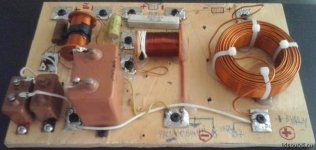

    49.2 KB · Просмотры: 102

Простите (я без волшебных стёкол рисунок зырю), но вижу там крупный конденсатор и индукционный индуктор (в виде катушки) для намагничивания динамиков.
Сам предпочитаю презренный оргалит из древней мебели: на нём и леплю поделки с помощью термоклея.

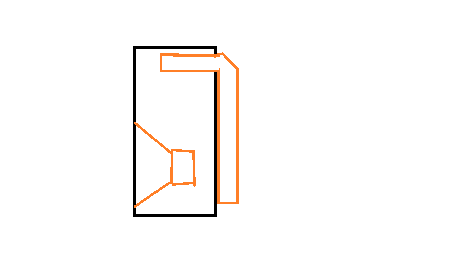

а труба и торчит на 100мм
То, что торчит наружу, заґните внутрях буквой Г, L да хоть U.
Где то описывал ФИ-порт из толстой сантехнической ґофротрубы, заґнутой чуть-ли не в кольцо (закрепить трубовыґибоны обязательно синей удифильской изолентой). Изменяя длину ґофротрубы, настраиваем бубнитолу.
так обьем теряем ,проще плоскую прямоугольную сзади сделать снаружи,и шуметь меньше будет,причем задняя стенка будет одной из сторон трубы
так сечение можно больше сделать а значит эффективность выше
Да вариантов хоть 100500.
Делать V чуток более, лишок пенопластовыми кирпичиками ґасить. За одно, и объём разбиваем.
обьема лишка не бывает)))наоборот мало,проще длину трубы менять
а лучше всего как я писал выше ЗЯ 35...40л для этого дина

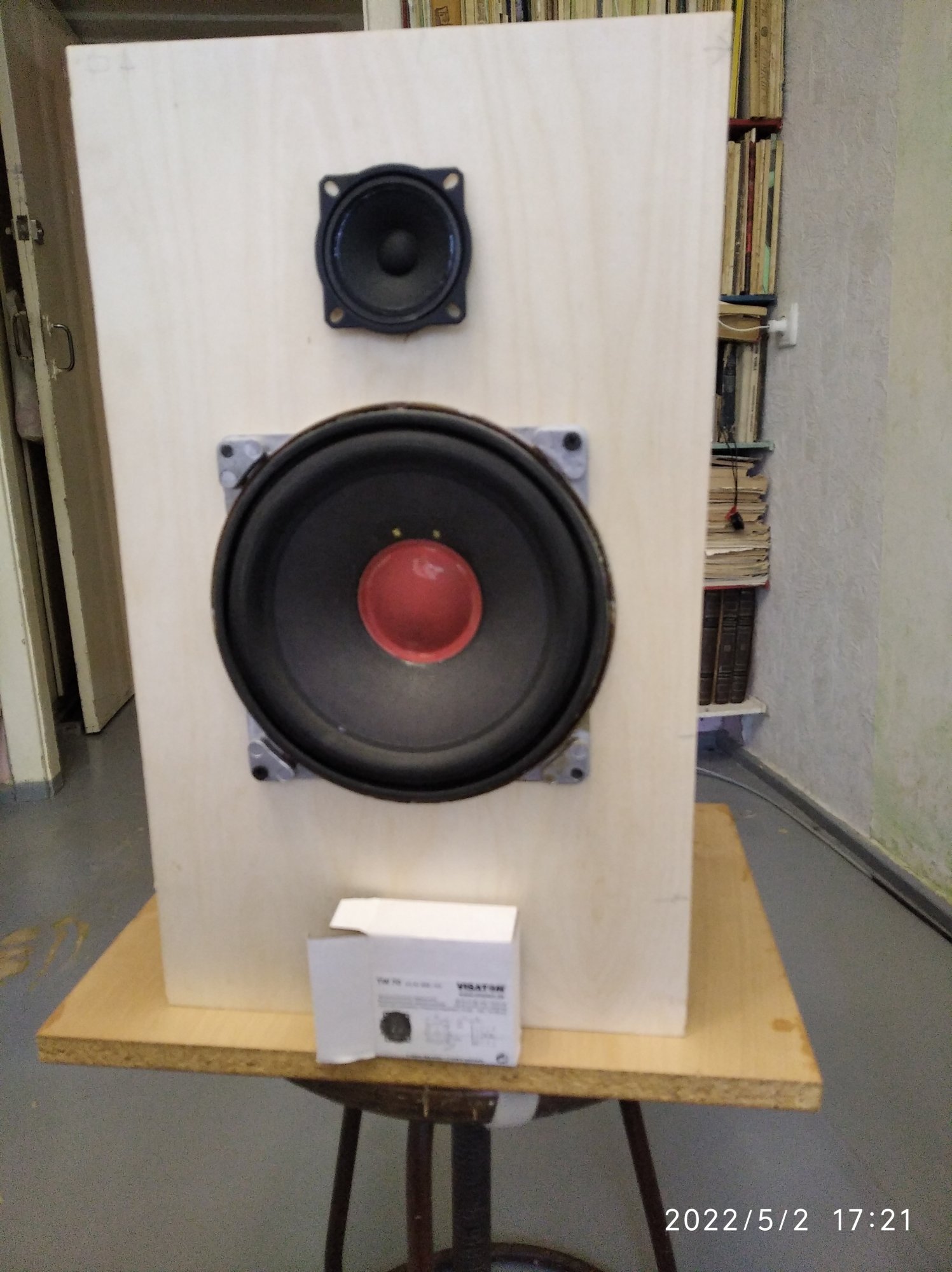

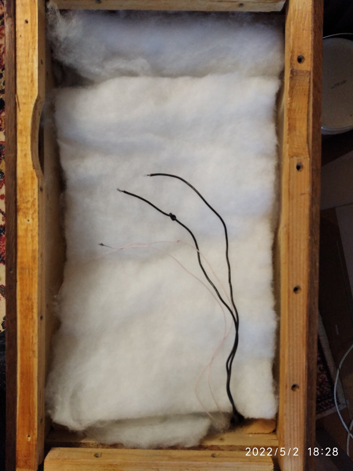

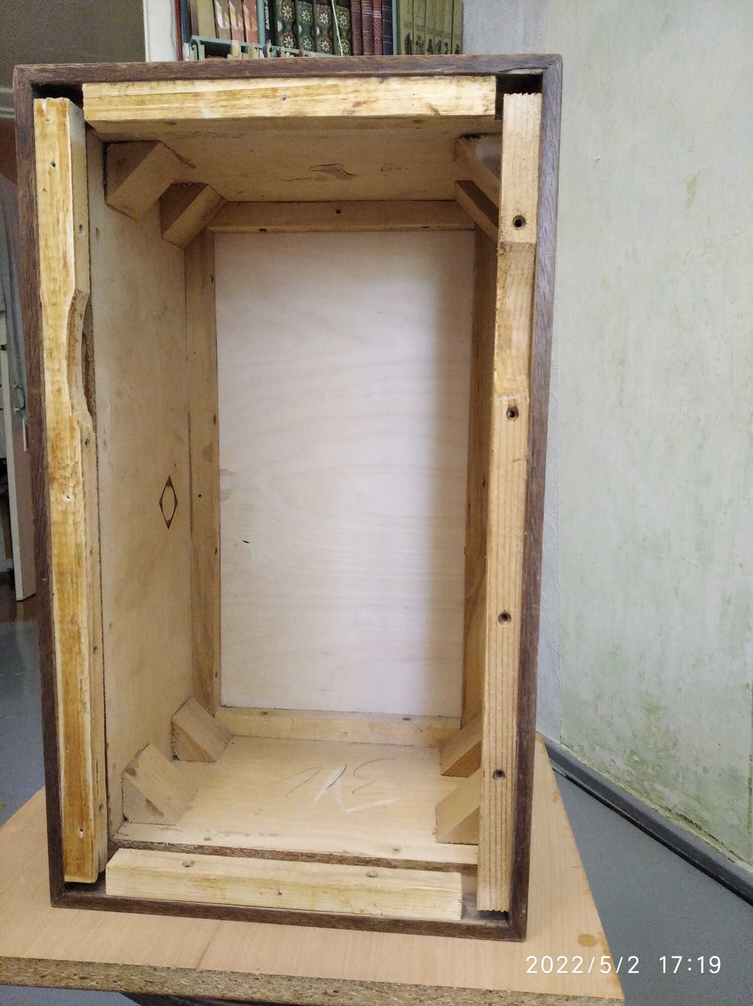

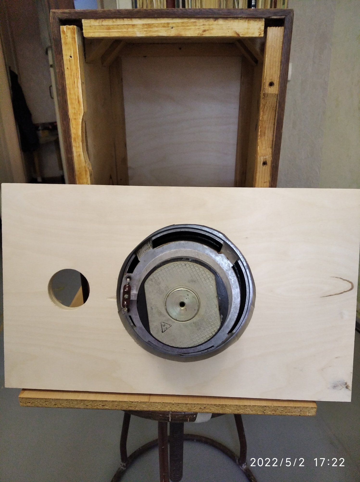

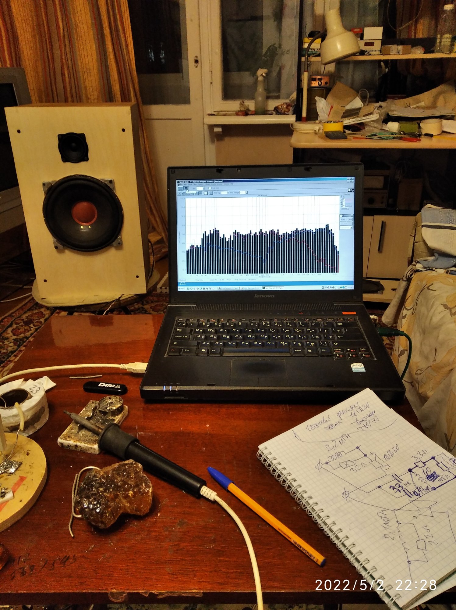

корпуса от 25ас-309 если переднюю панель поменять будут для них лучше?
Если выбить морду на 3 динамика, а сверху приделать фанерку на 2 динамика, этим добавим к объему 27 литров еще 2 литра плюс поглотитель. литров 30-32 выйдет, этого достаточно для роскошного звука.
Вот эта двушка на 10гд30б. и Визатоне 70-м
    389.9 KB · Просмотры: 72
    516.3 KB · Просмотры: 85
    299 KB · Просмотры: 68
    351.8 KB · Просмотры: 70
    328.5 KB · Просмотры: 67
а если в этом корпусе только НЧ ,а сверху в оя шп и вч просто оя уже готов

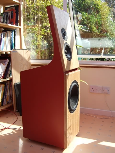

Это уже удифильская конструкция непопулярная у обычных пользователей. Потенциально имеет высокие характеристики, но надо их реализовать.
Первое - нужен... красиво звучащий динамик в ОЯ.
Определяется именно прослушиванием. Если не хочется выключать и можно слушать долго - это он.
Причем динамик не обязательно дорогой, он может на воспроизводить басы, ему это не надо, наверху ему поможет пищалка. Но середину - голос, инструменты, он должен петь красиво.
Тут годятся и динамики от разных кАлонок переносных балалаек, но обязательно надо слушать.
Как показывает микрофон, глубина такого ОЯ должна быть минимальной что противоречит жёсткости и удобству. Я сделал 6 см и даже это оказалось многовато. Просто любой ОЯ даёт резонанс, а щит - нет, но щит неудобен.
Однако, для опыта, мощно взять лист хорошего крепкого картона и поиграть с ним, послушать, поискать насколько его можно уменьшить.
В картон сверху и пищалку можно врезать.
Фильтры для ЗЯ и такой конструкции будут одинаковы, но правильные фильтры нужны!!!

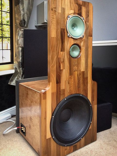

Вот пример (быстро искал прямо сейчас)
Выглядит, конечно, чудовищно, но принцип понятен. И не надо как здесь делать единую лицевую панель, это даже хуже. И не надо внизу басовик полуметровый (верхний динамик 20 см).
Просто для примера. Кстати, знаю что данная колонка звучит прекрасно, но делать такую не буду.
Вот ещё вычурно и уродливо, но в 3 часа ночи искать получше уже не буду.
Суть вы поняли. Так делают и некоторые фирмы этим занимались, но удифилов мало и продаж мало, удифилы жадные, всё норовят сами сделать.

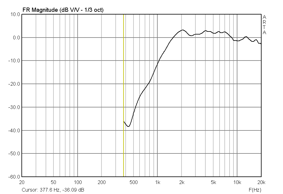

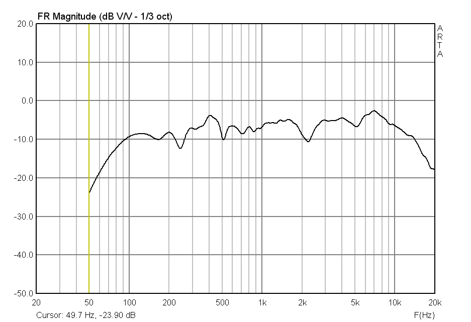

Стык НЧ-СЧ у вас отбалдинский, через задницу.

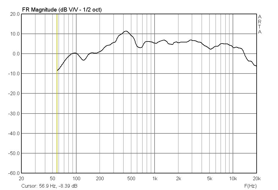

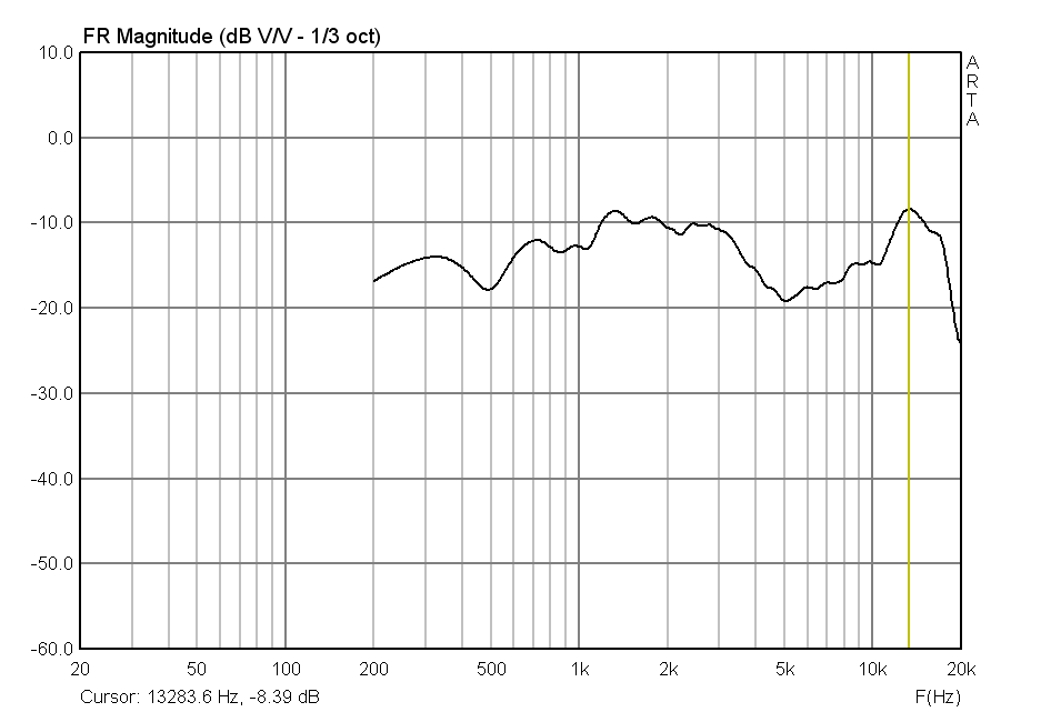

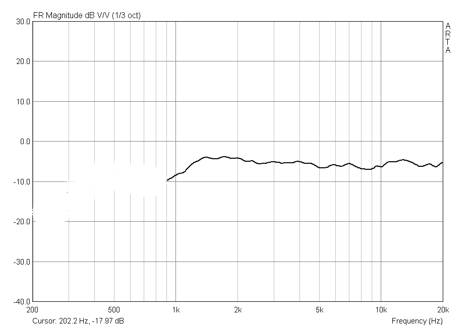

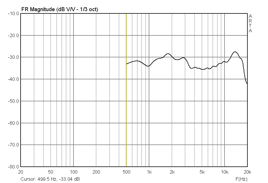

ачх есть? там скорее горб на 8,,,10 кгц на слух
Юрий! Нашёл. Ещё раз отмазка - измерял на щитке, а не в полноценном корпусе. Расстроился и забросил. Поэтому ответственности не несу.
Эта красота обещана. Но я придираюсь и масштаб 120 дБ - "маленькие хитрости", у меня обычно 70 дБ. И примерно 15 дБ пик на ВЧ тоже великоват.
Это с полуметра. Что скажете, почти как в дата шите. Зато на Веге гуру сильно хвалили, я послушал их.
Это с метра, заметно лучше, выгребная яма поменьше, но всё же, всё же.
Может у меня измериловка не выросла до 20 кГц? Глянем.
Пищалка, просто пищалка SEAS 1149 с метра. Однако, это не бельма.
Воспользуюсь случаем. Это PHT-407? бюджетная. Бокарёв нахваливал. На Веге его сожрали бы. Тоже без фильтров, поэтому подровняется. Ям нет, волны есть - у меня не звукомерная камера. Кстати, отдача очень высокая. Не 99 дБ, но гораздо выше других.
Это 5ГДШ3-8. Сразу вижу горб 400 Гц, значит мой измерительный ОЯ шириной 35 см с узкими наклонными крылышками, всё открыто, но вот резонанс тем кто не верит. Всё отлично, но для меня не звучит.
Бывает такое. АЧХ отличная, а звук скучный. По той же причине выкинул 5ГДШ5-4. Всё отлично и ровно, а звук не нравится.
Вот тот что звучит.
Тот же картонный стенд и специфический горб 400 Гц. Провал 2 кГц из-за недоработанного диффузора (лечится), в остальном хорошо, а главное - хорошо слушать. Расстояние, наверное, полметра (обычное) поэтому вровень до 100 Гц. Вот вам динамик для компьютера без всяких выкрутасов, правда, лицо надо см. 30 а все делают теснейшие коробчонки. Щиток с "ножками" и все дела. И не нужно 5 Вт - оглошнешь. Забыл сказать - 2ГД-38 с кобальтом.
Запись сохранившаяся с АС на 5гдш3-8 - https://disk.yandex.ru/i/JiGKsUjpOFF8oA Те динамики которые с Астры 110. На ВЧ 2гд36 вторым порядком (точно не помню).

Один из рукоблудских проектов без НЧ-подпорки с послед.кроссом о трёх детальках (LC + R на шептуна) + цобель на ширик
*) ямище ;=)) на 3.3-3.4 не заборол – ґде-то там типа "раздел". Послед.кроссы не такие, как параллельки, и на любэ динах не прокатит.
Сам прифиґел (правда, навазюкался с перебором и блуднями ШП/ВЧ-рупорок-самопал)
