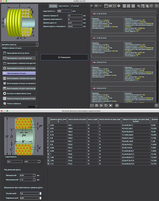

Провод не проблема, мотать ровно пока не получается
Андре, провод таки не самая большая проблема.
Мотахано тонким (∅0.3-с-чем-то) в несколько проводов
К примеру, те катухи мотаны в два/три провода (или 3/4, не помню), который смотал с петель рвзмаґничивания CRT-телеков (∅0.33-0.34...0.47).
2-3-4... бухточки (катушки) с проводом на держатели, провода между пальцами и чух-чух-чух, потихонечку мотаем, удерживая натяжение каждого проводочка между пальцами и стараемся укладывать витки рядом. Небольшой тренинґ и всё получится. А проще – то 2-3-4... тонких провода скрутить в легонькую косичку (десяток-полтора витков на метр). Раньше делал так, но чуток больше меди нужно и объёмное заполнение медью меньше (на это можно вообще "забить").
Для предварительной и весьма точной прикидки катухи пользуйте проґраммулину Coil32/64

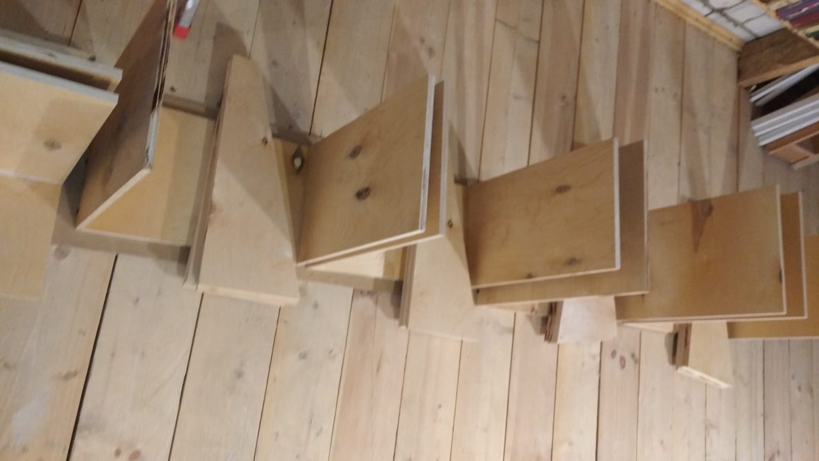

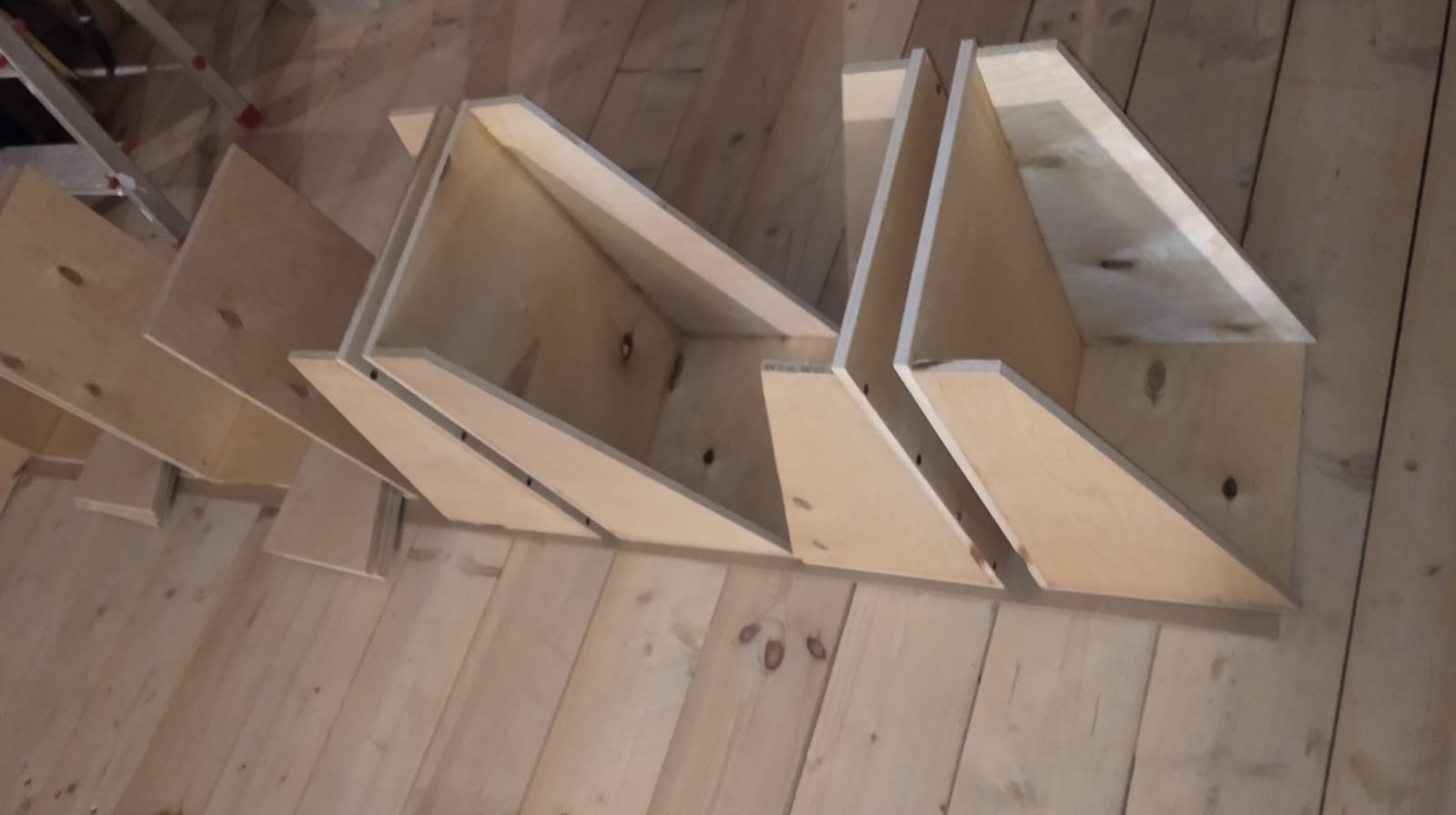

Выбрал время,вчера собирал корпуса.
2 полностью,3 дособрать надо,,ночь наступила,бросил.
Надо открыть (запантентовать) конструктор типа Лег@ для сборки АС всех типов.
Давно планирую...
А так же совместимые конструкторы для сборки машин,бытовой техники,усилителей,телевизоров и т.д.
Должны быть совместимые блоки одних с другими ну максимум деление на 2-3 типа.
А то засрали планету в конец уже,чуть что сломалось на разбор,никто ничего не чинит.
Одни мы тут корячимся за всех.
Эти древесно-столярные работы имени папы Карла (Великого) лично у меня занимают три четверти (то есть четвертинки 🍾) всего времени. На фильтры времени уже не останется – делаю кое как, лишь бы звук был 😆
У меня все ходы записаны.
То есть то что настроено,то запомнено на бумажку.
И если сборка на уже отработанном,то будет быстро.
Но тут будет часть на новом,придётся повыслушивать,понастраивать.
Но это хоть и сложно,но интересно.
сзади на динамики крышки с ПАС наденьте ,нелинейныеискажения динамиков снизятся,ачх подровняется
общий плохо на нч работает,надо ближе к диффузору,хотя раз уже есть то нормуль
