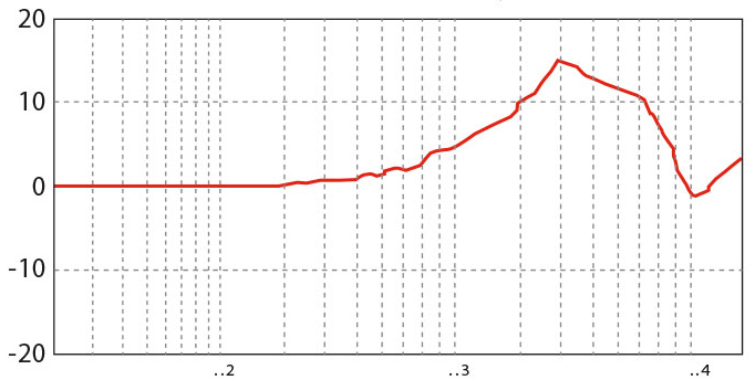

Именно! АЧХа перепонной барабанки у барабанной перепонки у всех пиплов практически ±одинакова.
А вот потом начинаются свистопляски АЧХи с ушным каналом, самим ухом.
Именно. АЧХа перепонной барабанки у барабанной перепонки у всех пиплов практически ±одинакова. А вот потом начинаются АЧХовые свистопляски с ушным каналом, самим ухом.

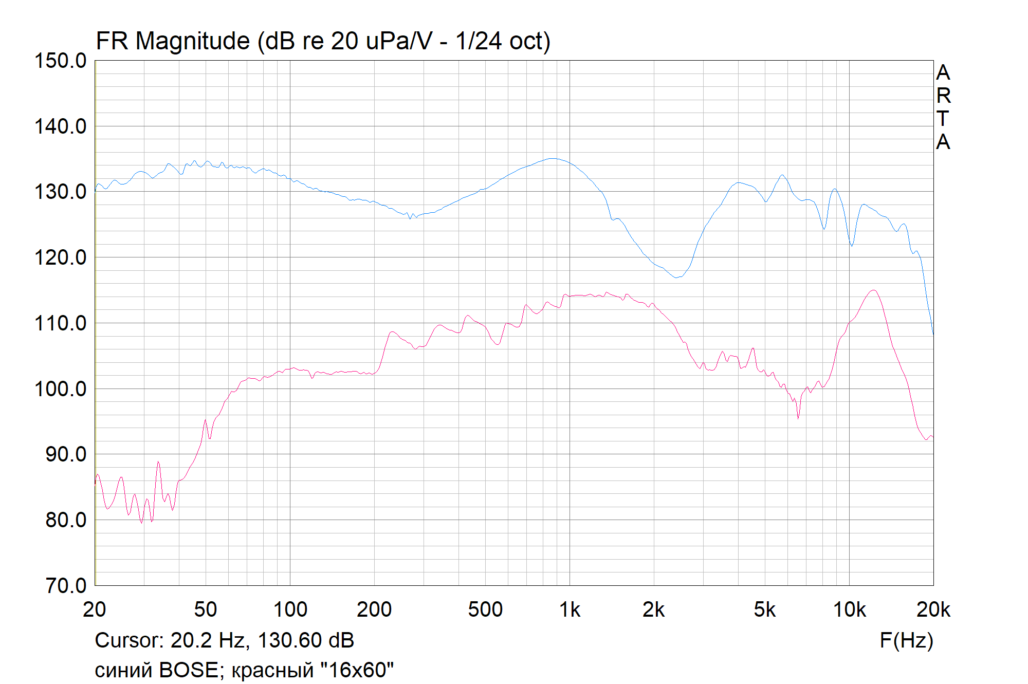

Эйфория прошла, первые АЧХ.
Микрофон в пенопластовом диске, заподлицо, амбюшуром прижимаю к диску.
Синий BOSE ушки, неплохие по звуку.
Красным - ленточник.
Вот такая вот хренотень...
