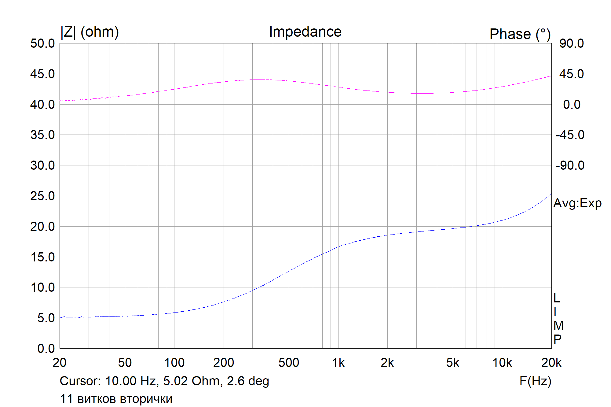

Вот картинка с последовательно подсоединенным резистором 12ом:
АЧХ, в сязи с безвременной кончиной измерилки не знаю, но на слух прилично.

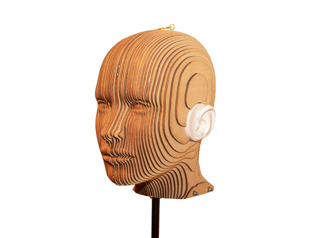

Autodesk 123D Make – это предварительная версия технологии. Сейчас эта технология внедрена во "взрослые" Autodesk'овские продукты. Файлик .3dmk представляет собой 3D-модель, из которой нарезают 2D-слайсы.
В файлах dummyhead_v4-ХХ.svg слайсы из 3D-головы уже нарезаны, правда, не указана толщина материала. Печатайте svg'ешки на принтере, печать клейте на пластик/фанеру нужной толщины и "лазерно-квантовым резаком" (лобзиком ;)) режте слайсы. Вырезанные кривульки склеиваем в кучку и получаем то, что на эскизе в файле dummyhead_v4.3dmk
В своё время, дабы не блуждать в потёмках, для сравнения АЧХов разных наушников и настройки пользовал пластиковый диск ∅120-130 мм толщиной 3-4 мм, оклеенный с одной стороны тонкой хозяйственной микрофиброй (можно искусственной замшей, велюром и т.п), а с другой - войлоком 4-5 мм. В центре диска - отверстие под микрафончег. Диск войлоком на край стола, наушник амбушиком на микрофибру и уже можно приблизительно оценивать АЧХу. Конечно, это не настоящий стенд, но кое-какие выводы можно делать.
ЗЫ: Знакомец в кач-ве диска использовал обычную CD'ишку.
ЗЗЫ: Надеюсь, что svg-файлы есть чем открыть? Ежели нужно, конвертну в PDF.

<Я то надеялся что там ухо...>
Мастерить "голову", ИМХО, оправдано только в кач-ве подставки для наушников (наверное, автор 3D-головы и ваял её для такой цели). А мастерить "голову" да ещё с "измерительными ушами" -- дело совершенно неблагодарное для нашего брата. С рукодельными "ушными раковинами" ещё можно как-то совладать и усреднить. Но вот сразу возникает вопрос, а какова длина, площадь и каков загиб слухового канала в измерительном ухе? ("фирмачи"-разрабы могут позволить себе разные сменные уши в голове). Тото же. У разных нормальных людей резонансы в канале в узкой полосе между 5-6-7-8 кГц, бывает и до 9-ти. (Пичёк на этой частоте, сами понимаете, какую бяку даст в звучании.) Дабы не заморачиваться с подавлением 7-7.2 кГц на 6-8 дБ в моём личном ухе разными подкладками-прокладками-демпферами (а дело это оч-чень муторное)

Кроме того - АЧХ ваша мне не нравится-в НЧ область не верю. Тем более в линейность.
Дык это не АЧХ))) Это импеданц. АЧХу временно не чем измерять - спалил измерилку)))

Прототип 1.01
Исправил мелкие огрехи.
Отмотал 1 виток вторички.
Сопротивление выросло:
(без добавочного резистора)
Стало чуть тише, но вроде звук лучше (может усилку легче?)

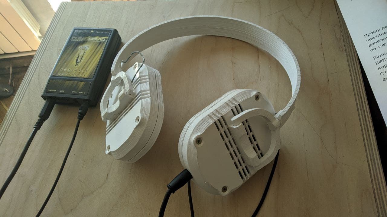

Дособрал прототип 1.01
Теперь попробую настроить...
Надо конечно измерилку оживлять.
Пока явно мало низов. Или много середины скорее.

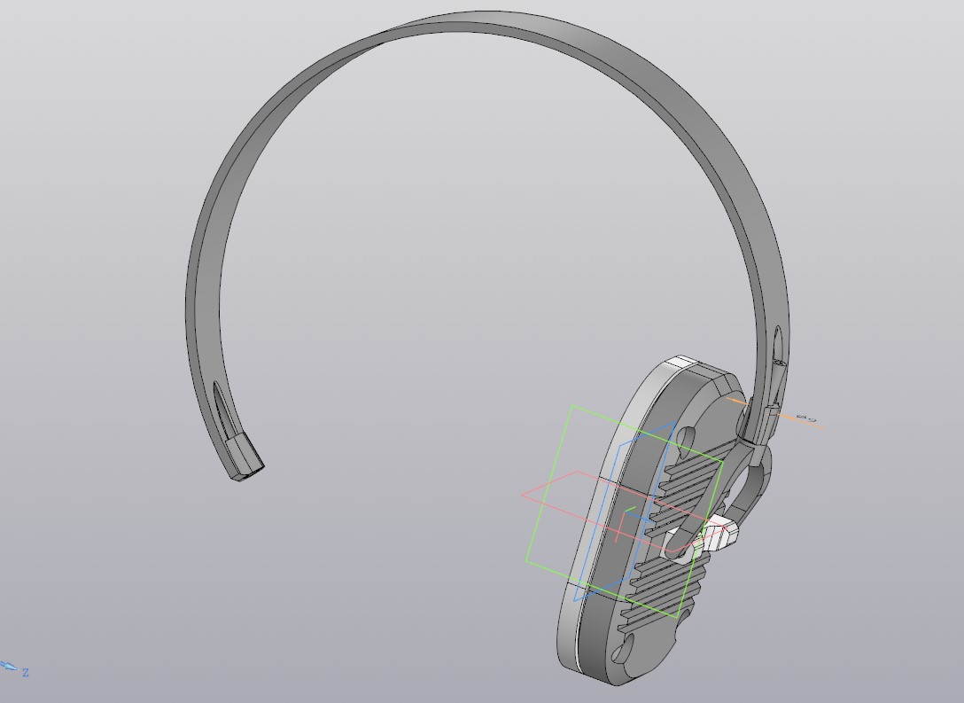

Андрей, может пропустил, оголовье и чаши на 3д принтере делили?
Да. все сам печатал. Могу архив с STLками прикрепить, если кому полезно.
Сижу весь день в них - отторжения по карайней мере не вызывают.
Демпфировал засунув пару ватных дисков с внешней сторны ленты, амбюшуры из поролона какого-то дурного вырезал.
