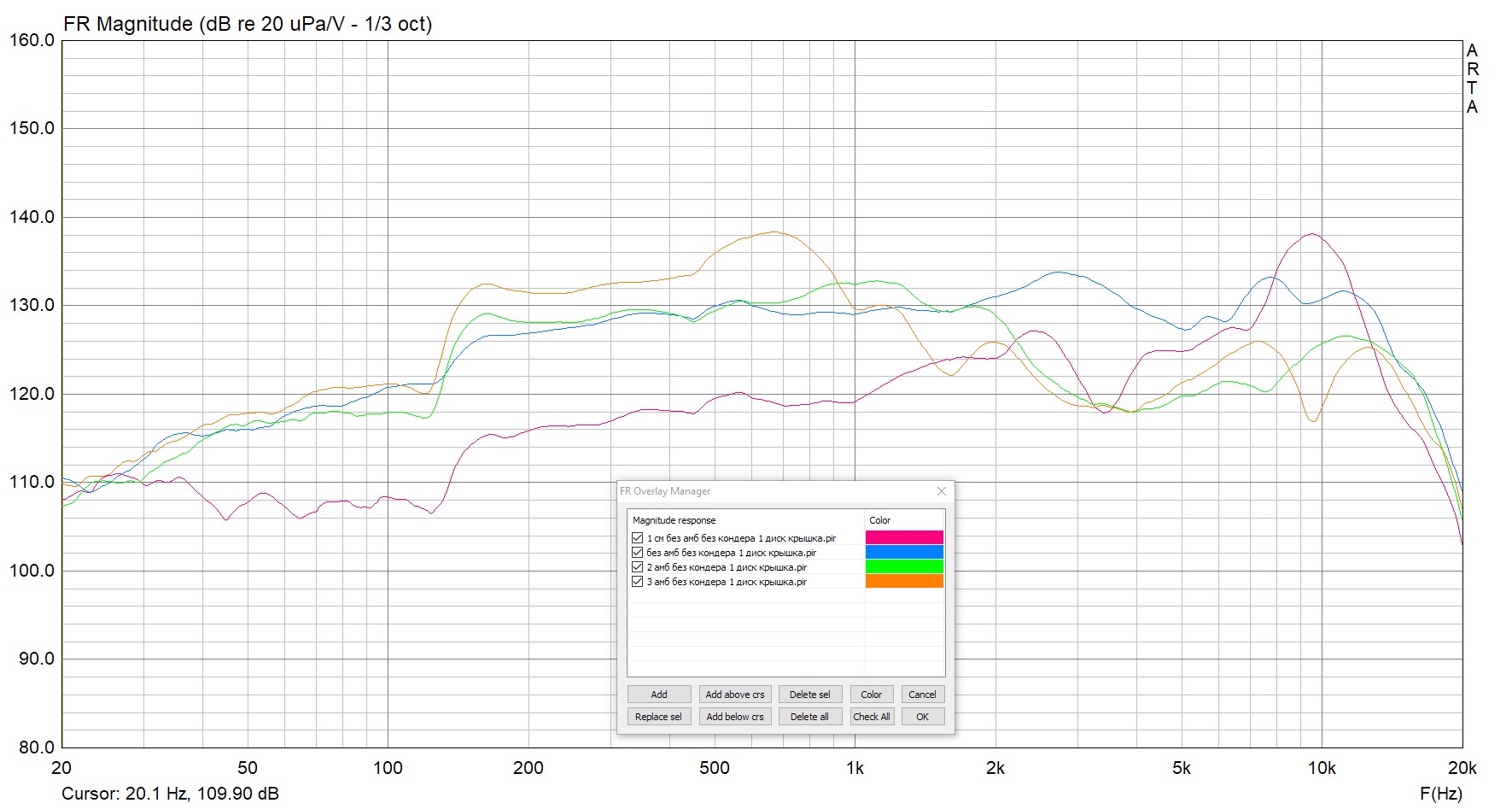

повозился с лентами и демпфированием:
левый и правый:
Баса чуть маловато, но не раздражает.
яма от амбущуров, теперь замусь ей.
яма от амбущуров

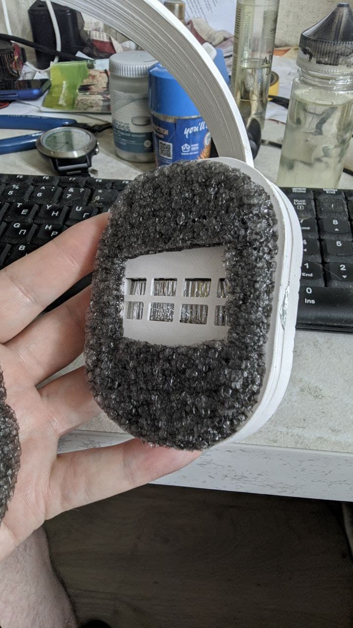

С Вашего позволения, фотку амбушюров и материалы изготовления, а так же, размер (толщина) амбушика (между панелью и "черепушкой", ИМХО, 15-20 мм нужно). Есть несколько идей практических (механических) реализаций, дабы удавить 300-2500 Гц на 8-10дБ. А вот провальчик на 6-7 кГц и подъёмчик выше 9 кГц надобно сохранить (не будет "шепелявить" (сибилянты), но останется "серебро").
Полиэтиленовый поролон. Лист 1см толщиной.
Вот АЧХ с разным количеством слоев, вплотную, и без поролона на расстоянии:
Лучший результат - с минимальной толщиной получается.

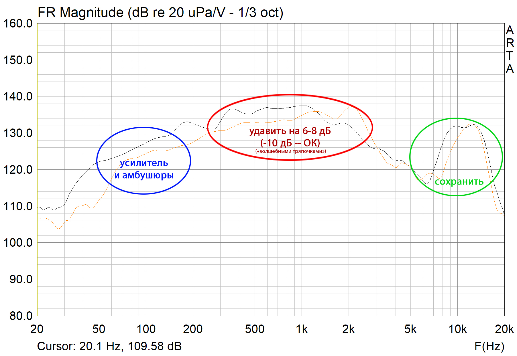

С удовольствием выслушаю.

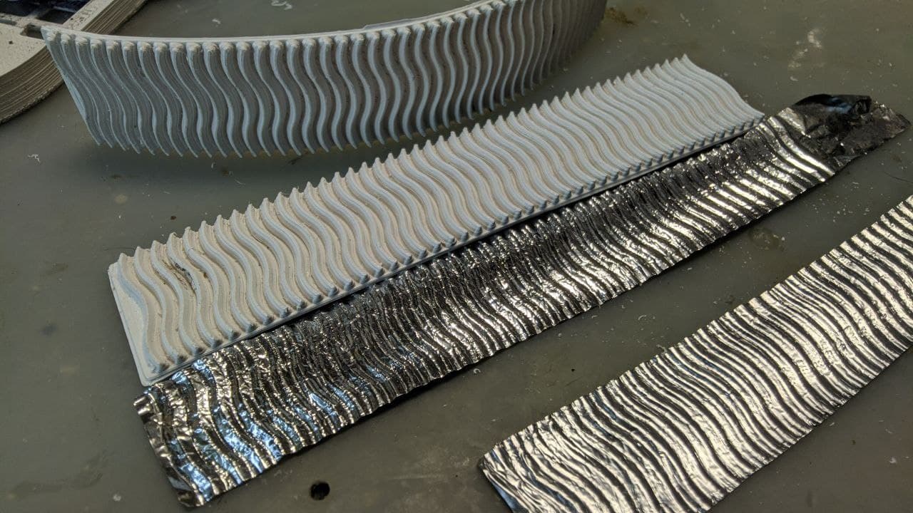

Для начала сделал новый штамп для ленты, на ширину до 25мм:
Получается плавная волна, без острых перегибов.

Загублен участок выше 5кГц #63 -- это не есть гуд. (ступенька до 130-140 Гц -- особенность ленты?)

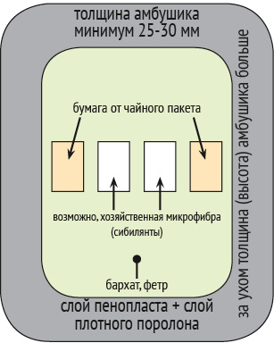

поверх поролона на амбушик желательно кожа/кожзам (низа).
На магниты в чашках (поверх ленты) можно пробовать лепить демпферы из "волшебных" бумажек/тряпочек разной длины и плотности. Аки ПАС (но не ПАС в прямом смысле).
Двухсторонний скотч для монтажа конструкции (для настройки) -- самое оно.
ЗЫ: <Хочу попробовать увеличить ширину ленты до 20мм, может басу прибавится.> +like
ЗЗЫ: Внутренности чашки (стенки и панель) обязательно задемпфировать толстым бархатом/фетром и т.п. (отражения/резонансы/интерференции)

Мне кажется.если это нужно конечно,может нет.Чтобы плотнее и ровнее выходила прессовка,и были ровно продавлены канавки без лишних заломов и затяжек,расстояние между гребешками надо увеличить,они не должны плотно входить друг в друга,запас должен быть при такой толщине и учитывая что это металл ,побольше.Хотя может и так всё хорошо.
занудства ради - на холодную такого ровно не сделать. Металл деформируется в трех плоскостях разом и довольно глубоко. Заломы неизбежны, как мировая революция :)
На горячую прокатить через серию валков с постепенным изменением формы, может и получиться.
Из фольги, одним разом, на пластиковой форме - ни в жисть.
Я поэтому и написал,чтобы запас между валиками сделать больше.Просто с кожей часто работаю,когда по форме растягиваешь.И обязательно,если малый запас под материал,будут заломы и растяжки.Когда запас велик или достаточен,этих проблем нет.
А так раскатать можно,валиком попробовать небольшим ,потихоньку в несколько проходов.

по барабану. Все равно будет выглядеть как шкура на шарпее.
Растянуться металл может, а вот сжаться нет. На внутреннем радиусе всегда будет сжатие.
Как результат - складка.
Погляди на внутреннюю кромку автомобильной двери, где один лист металла обвернут другим.
Ну,что поделать,особенность производства) А так,сжимается металл хорошо,сварка в помощь) Тут конечно не применишь.
не.. там просто тепловое линейное расширение. Нагрели - увеличилось, остыло - сжалось и искорежилося.
Это я знаю,так даже дома с трещинами скрепляют,раскалёнными толстыми пластинами,да и много где ещё применяется.Ещё в 19 веке было.А каплями и точками и швами осаживают растянутый металл.Просто я сваркой ещё занимаюсь,есть аргонодуговая,дуга,полуавтомат.Ну.это Вы и сами всё прекрасно знаете думаю,по специфике работы.
Пробовал подавать полный сигнал на ВЧ ленточник. Складки подрасправились и лента растянулась.
А потому надо растягивать ленту заранее.

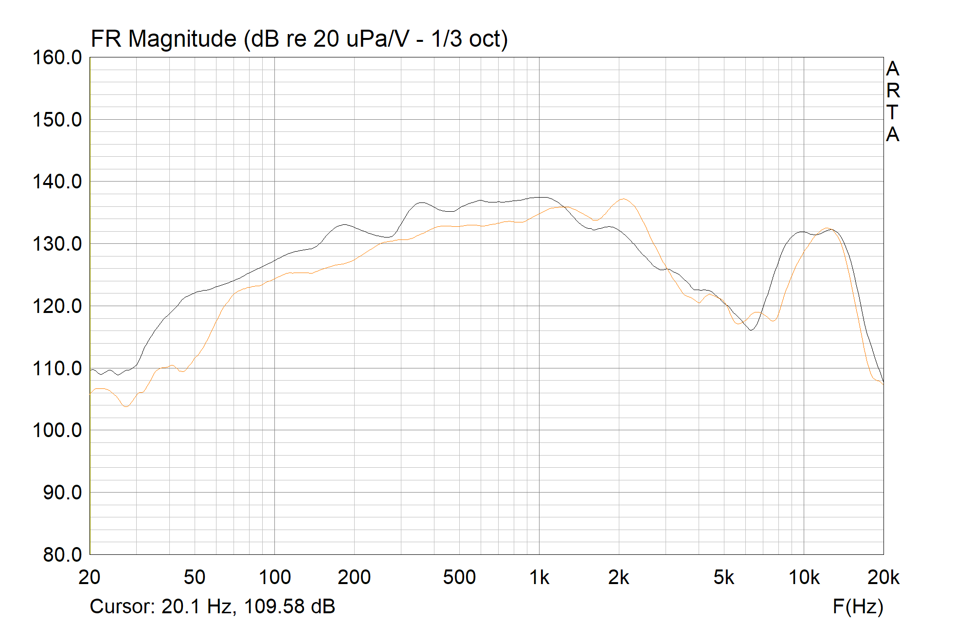

Чет накосячил с 25мм моделькой - лента получилась 23,5мм
АЧХ правый 21мм и левый 23,5мм
Повторяемость не может не радовать.
