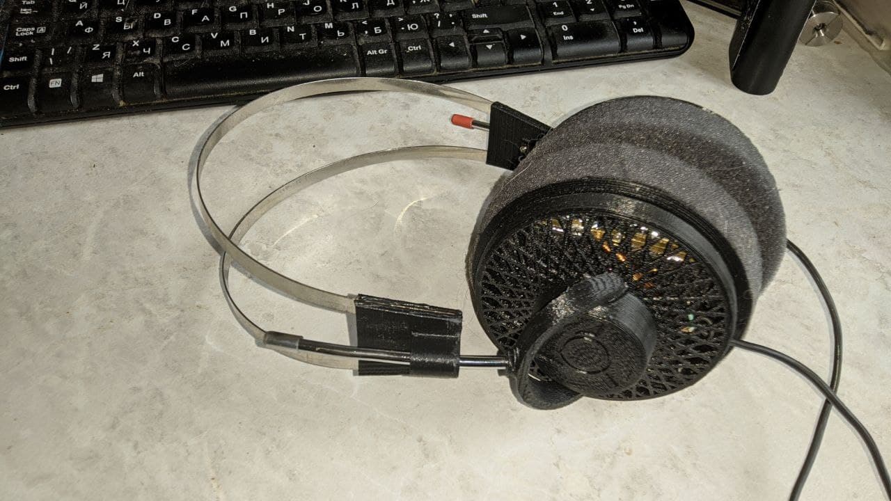

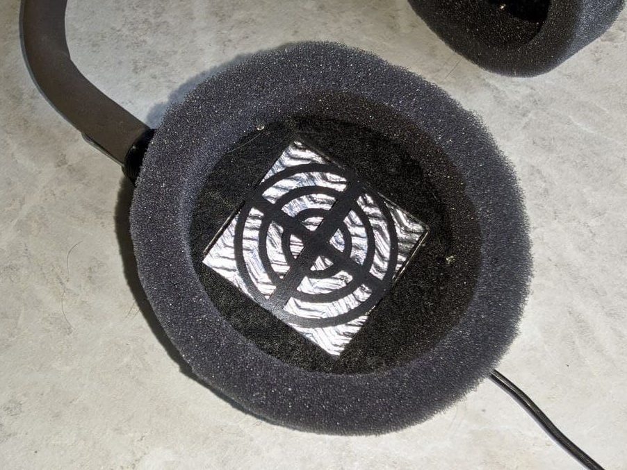

Самодельные ленточные наушники "16х60"
а отверстия и ПАС не вытягивают
Во многих дорогущих модельках именитых брендов "дырок" в панели (ПАС) бывает и более десятка. Но это так, мой трындёжь. Главное, что Вы практически вывели АЧХу под свой ух.
Закуплю лист поролона кошерного - продолжу издевательства.
+ в мебельной лавке огромный выбор тканей, "матеръялов" и прочих ништячков для амбушиков.
"Правильный" поролон искайте (попрошайничайте) в кампутерных конторах. Им пакуют всякие материнки/видюхи. Зачастую он серого цвета, мягенький, долговечный и продуваем.
Пока вот с таким экавалайзером живу:

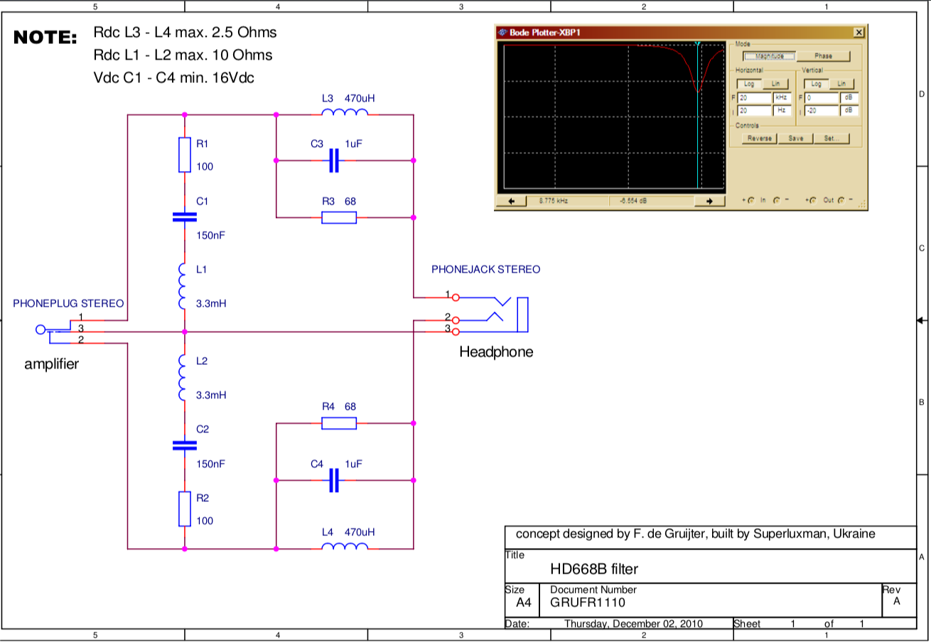

На "крайняк", ежели со всякими "прокладками" не удасться вырулить АЧХу, то можно будет сочинить режекторный фильтрец такого типа:
или чё нить попроще. В сети реализаций over dofiga.
Ну, это на крайняк, но за примеры схем - спасибо.

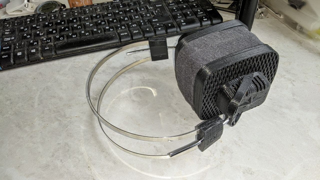

Доехали магнитики 50х5х4
Вот что получилось:
Амбющуры временные, просто вырезанные из поролона.
Немного кишочков:
photo_2021-08-03_20-27-55.jpgphoto_2021-08-03_20-27-51.jpgphoto_2021-08-03_20-27-47.jpgphoto_2021-08-03_20-27-43.jpgphoto_2021-08-03_20-27-39.jpgphoto_2021-08-03_20-27-34.jpg
АЧХ и звук вроде похожи на прототип 2, но с пристрастием пока не замерял, чуть позже.

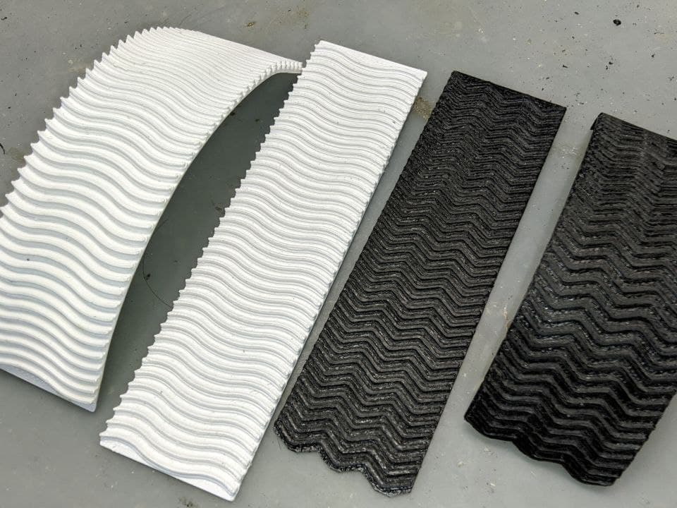

Ленту делаю из пищевой фольги, той что была в ящике)) Толщину и производителчя не помню, подозреваю, что одна из самых толстых.
Вот такими штампиками прокатываю, затем вытягиваю.
Большой разницы между "волной" и "зигзагом" не заметил, может "зигзаг" чуть мягче.

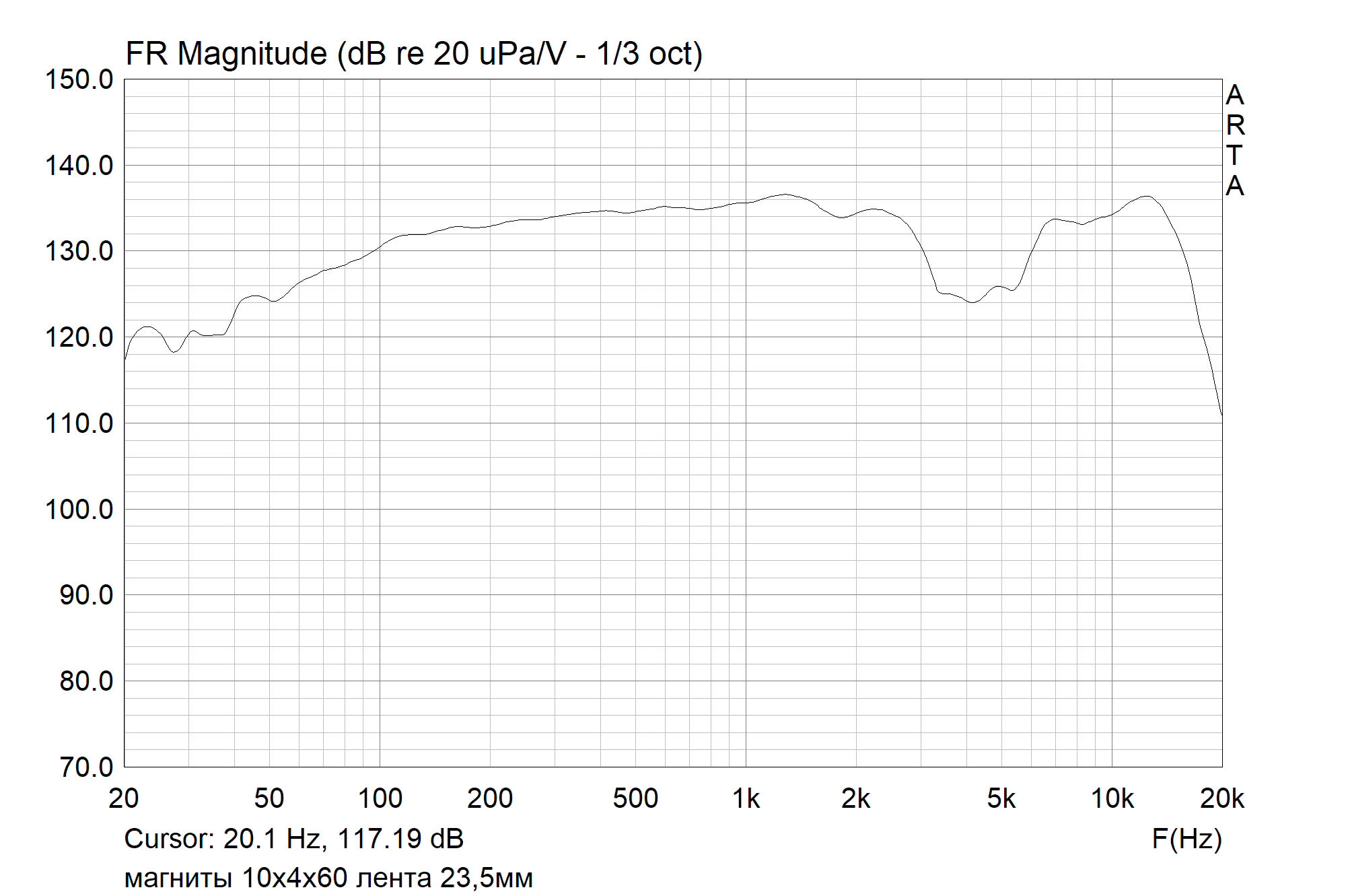

Прототип 1
Магниты по 2 на сторону 10х4х30, N52
Лента 23,5
Самое "мониторное" звучание. Несколько не хватает низов.
АЧХ

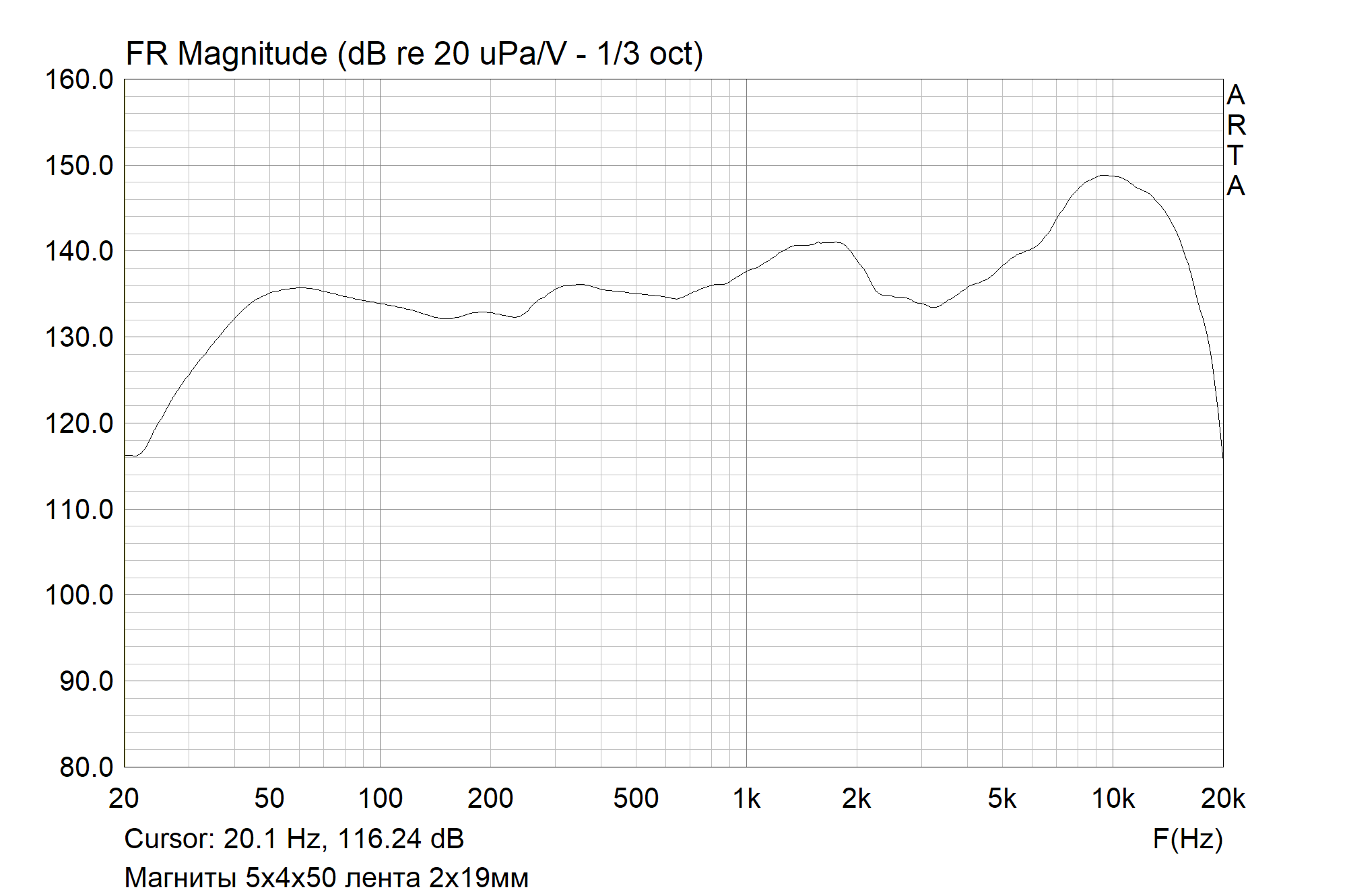

Любимый, на данный момент вариант:
Магниты 5х4х50 N35
2 ленты 19мм
Чуйка ниже чем на 52х магнитах, естественно.
Звук очень вкусный, снимать не хочется))

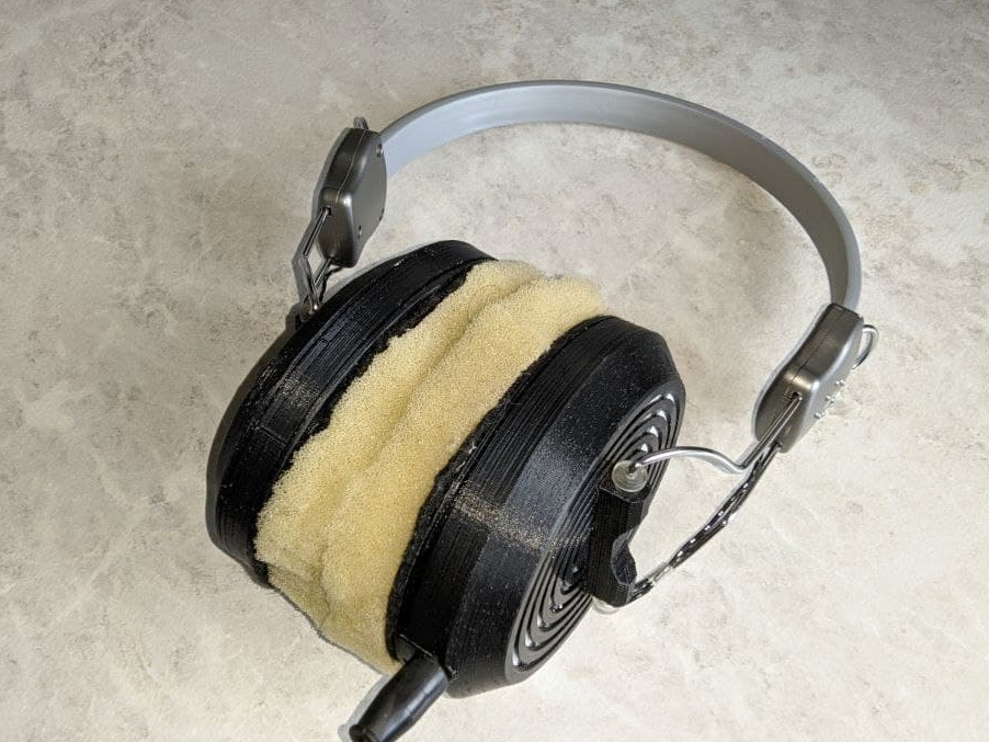

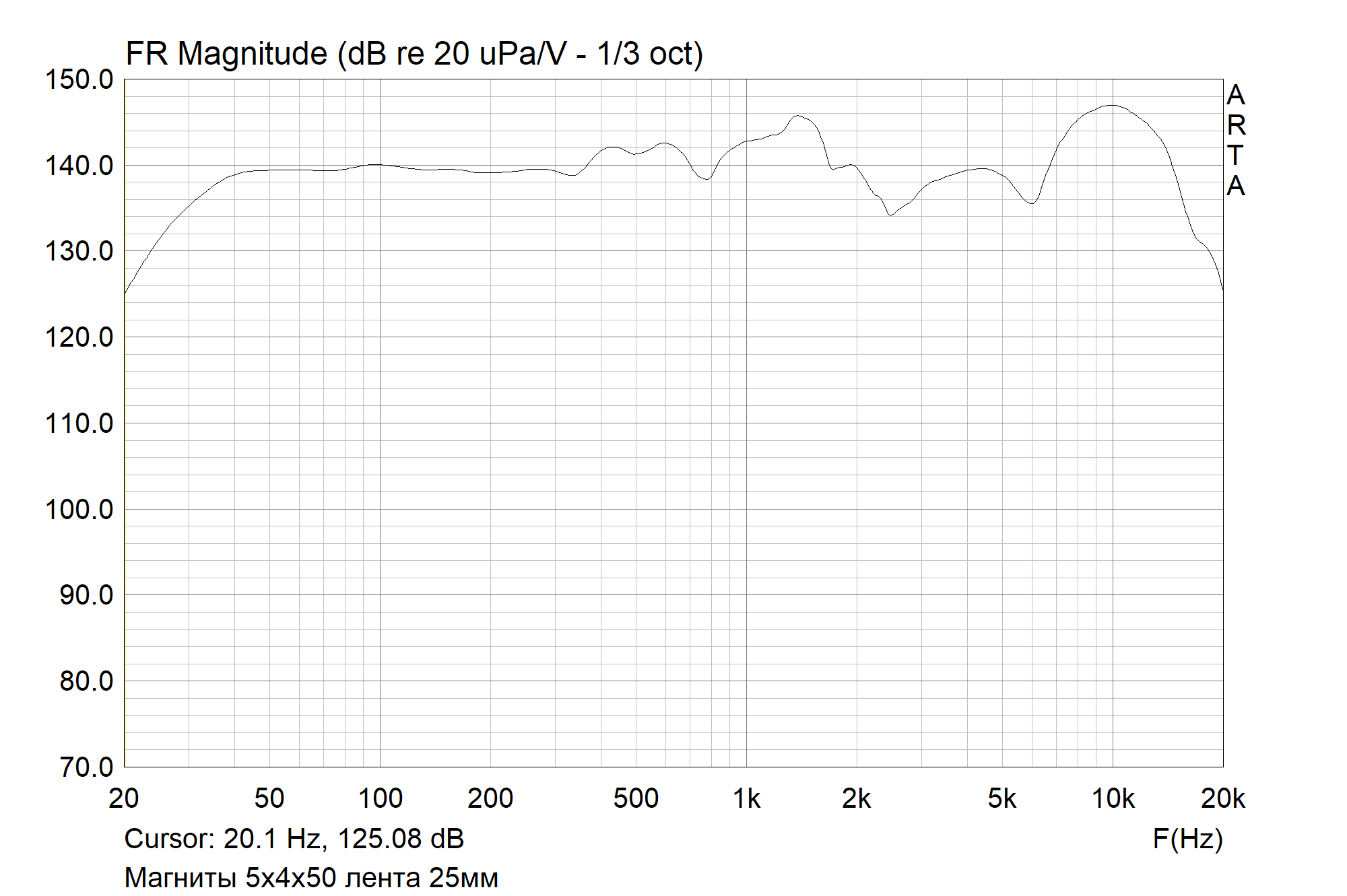

А поскольку 4 штучки магнитов оставалось, сделал "как бы мобильный" вариант:
photo_2021-08-19_15-42-01.jpgphoto_2021-08-19_15-41-57.jpgphoto_2021-08-19_15-41-41.jpg
Магниты 5х4х50
Лента 25мм
Звук вполне комфортный, смотрю в них сериалы))
АЧХ

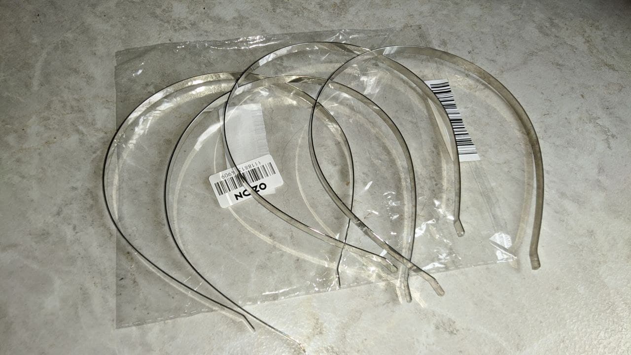

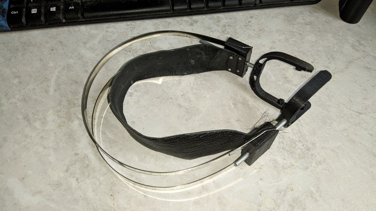

Мастхэв для ухостроителей:
"основа для ободка для волос"
35р за штучку в озоне. Есть на Али и в других магазинах.
Из пары получается просто замечательное оголовье.
Примеры:
photo_2021-09-02_13-41-52.jpgphoto_2021-09-02_13-41-48.jpgphoto_2021-09-02_13-41-30.jpg
Вот это... Эта работа. Высший пи-ло-таж! Дома. Единолично! Андрей, +like smile_13
А не коллективный, мифический, "идеальный" питерский ШП. smile_10
Пасиб)))
Жду очередной комплект магнитов - N52, и размер хороший - 50х4х4...
буду собирать 2ленточник с последовательным соединением. Трансы намотаны, пластик напечатан...
По сборке отчитаюсь.

Я же говорил,то что надо)
Для оголовья,можете использовать широкую резинку нужной длинны.Продаются в швейке.Есть разные цвета и жёсткость.Можно потом обшить бархатом и в зажимы по краям.
Это не наш метод)
Кожи полно, и химии и инструментов к ней. И даже некоторые навыки. Но пока лень.
