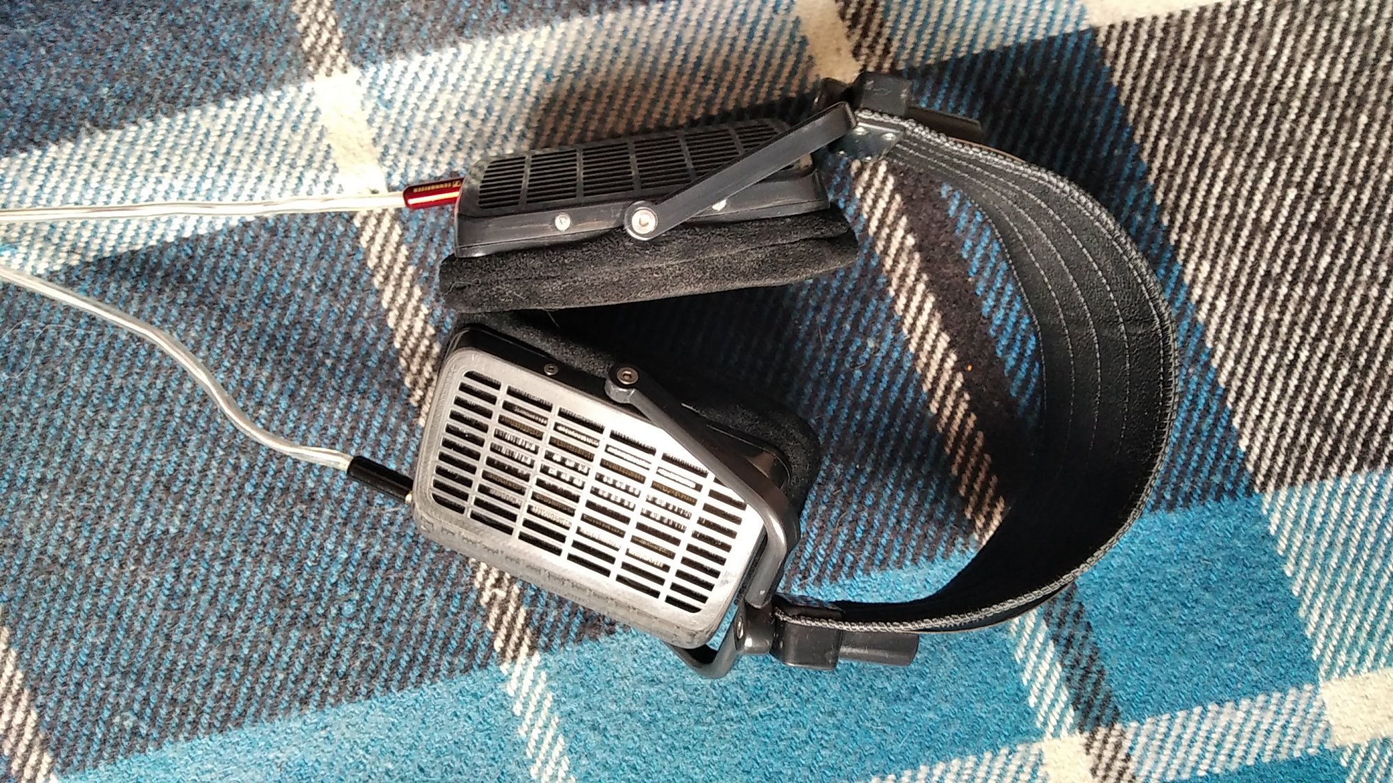

Мне показалось, или в ушах нет согласующих трансформаторов?
Не показалось, их нет там. Я давно от них отрёкся. Я лично считаю, да и на плеере неоднократно указывалось, что трансформатор подверженный влиянию внешнего магнитного поля работает с большими ограничениями и искажениями (вспомните однотактные ламповые выходные каскады, как протекающий по первичке постоянный ток крадёт мощность и индуктивность, а это в сущности то же самое как и работа в чужеродном магнитном поле от магнитов). Кроме того, трансформатор даже без внешнего подмагничивания сам является причиной искажений, уменьшения динамики, появление окраса в звуке. Поэтому лучше слушать через мощные резисторы, а как развитие - от специального усилителя и без посредников типа трансформаторы или резисторы.

Дособрал прототип 1.01
Теперь попробую настроить...
Надо конечно измерилку оживлять.
Пока явно мало низов. Или много середины скорее.
У вас конструкция недопустимая как для ленточного драйвера, на мой взгляд. Очень сильно влияние переотражений от той части чашки где крепится дужка. Скорее всего никакими демпфированиями звук не улучшить. Вообще, самое лучшее оформление - когда лента максимально открыта и нет никаких препятствий звуку с тыльной стороны. Ленты очень чутко реагируют на это дело изменением звука даже при расстоянии до препятствия около 10 см (например, если поднести ладонь на это расстояние). Никакого демпфирования не нужно. И ещё трансформатор находится в сильном поле от магнита, нормального звука не будет. А особенно в той конструкции, где магниты 10х10х100. Там вообще жесть. Попробуйте запустить от усилителя для акустики через резисторы 4-8 ом мощностью ватт 5-10. Сразу поймете как "хорошо" трансформаторам быть соседями с магнитами и насколько будет лучше без трансформаторов.
Мало кто верит, но с динамиками работающими в СЧ и ВЧ диапазоне точно та же ситуация. Потому что физика процесса для всех одинаковая.

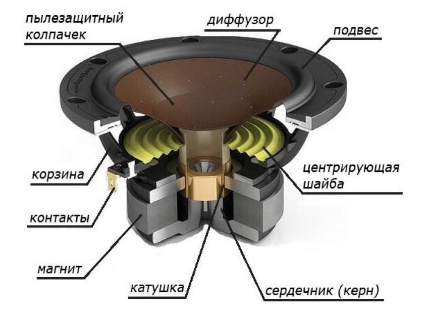

Фланец 12 мм . край полюса магн-да фаска усекает к 10 мм .
А катушка может быть как 13 мм так и 7 мм .
Т.е. overhang и underhung . Абсолютно не говорит нам о линейном ходе т.к. не учтено поле катушки .
Тоже самое (почти) с лентой .
Для запамятовавших как устроен динамик:
В НЧ динамике катушка шире магнитного зазора образованного верхним фланцем и керном и сводится к толщине верхнего фланца. Конструкцией предусмотрено так чтобы при работе в любом положении катушка не выходила за пределы магнитного зазора. И в любом положении катушки всегда взаимодействует с магнитным полем зазора часть витков её находящаяся в магнитном зазоре. В СЧ динамике катушка уже, и в твитере самая узкая и зазор наиболее узкий, катушка сидит зазоре т.к. амплитуда мизерная. Вопрос. Где здесь неравномерность? Где я неправ?
В случае с лентой , да, поле в зазоре неравномерное, поэтому железки в какой-то мере улучшают ситуацию.

А еще собака подкралась ...
"Совпадение, у меня тоже ленты 16х60." - приветульки копипаст :)
Нет чтобы 14.8 на 63 - нет! Надо как ост. пацаны делают ... там и ноги растут и уши форумные )
Когда "в какой-то мере" тогда плохо . А надо моделировать, фрезеровать опр. форму\дуги и после еще тесламетром играться чтобы убедится прав или Лев =)
Вполне вероятно. Но мне "не зашло" - слишком сильно ленту на низах болтает, с небольшим ПАС мне показалось лучше. Впрочем еще вернусь к полностью открытому варианту - эксперементы еще продолжаю.
Это так. С ПАС влияния такого нет.
Обязательно попробую - это одно из первых в очереди.
Сереж, думаете я цепляюсь просто ? Это не так ! И в этом случае от перемены мест ноги растут не с того места .
Нужно стараться писать как есть правильно чтобы и руки были с нужного места и с головой дружили =)
Если мои комментарии Вам неприемлемы по какой то причине не отчаивайтесь ) Подружимся :)
Как нужно ?
Где написано что нужно ? (знаю что - нигде, или пару слов есть но без доказательств как и всегда)
Модель существует ? Хочу взглянуть и убедится что Я прав .
Все остальные пацаны делают копии . Я лишь замечаю недостатки и говорю как есть .
Я не ошибся .
Я Вам говорю о магнитной системе и только в этих рамках )
Могу и о ленте если хотите ? Делать неравномерную гофрировку - мягко говоря ... глупо )
Помните мое первое сообщение Вам ? - "Хорошо что форум наполняется людьми с опытом ."
Я видел вас раньше на др. форумах ) Знаю что занимаетесь всем этим долго и это прекрасно .
Паршивый будет результат. Я видел копии содранные с др. в общем ничего ценного .
Форум чтобы делится, общаться и моментами учить :) Если чего не хочет человек - он в выборе своем свободен .
Мне вот не приятно будет ... получается зараза я :(
Но Вы правы, опыта работы с лентами у меня "зеро" а вот по части магнитных систем :)
Вот к примеру вопрос такой ... - С какого железа у вас магнитопровод и почему с него ?
(просто я наперед знаю что выбора 2 и оба варианта не будут работать на 24 мм воздуха)
