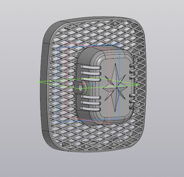

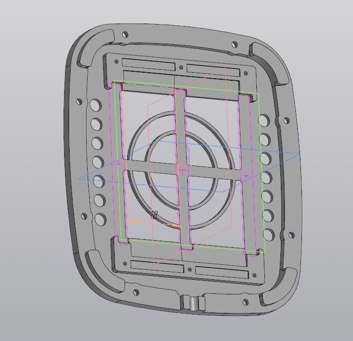

Я достиг того, что хотел - одна пара в постоянном использовании - звук устраивает. Правда похрипывает на кино-басах. Но пока лень переделывать.
А чем печатаете Андрей? Я с ABS смаялся...на "длинномерах" отрывает края зараза.
только АБС.
делюсь ноу-хау:
на стекло стола (подогрев100-110) разведённый в 4 раза спиртом БФ2.
Деталь оторвать можно только после остывания стола. Вернее отскакивает сама.
вон у меня:
чуть не 2 мм отходили края..
