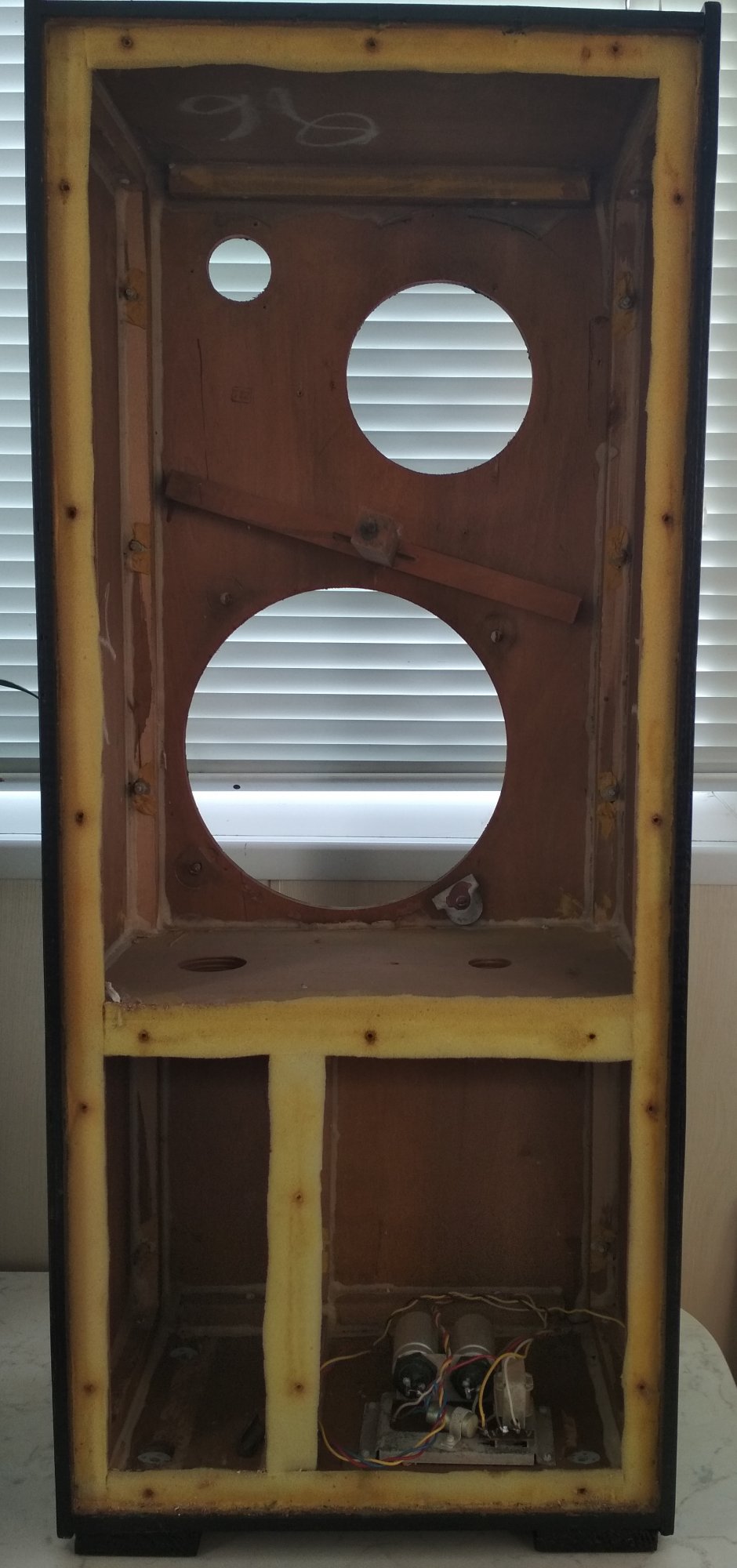

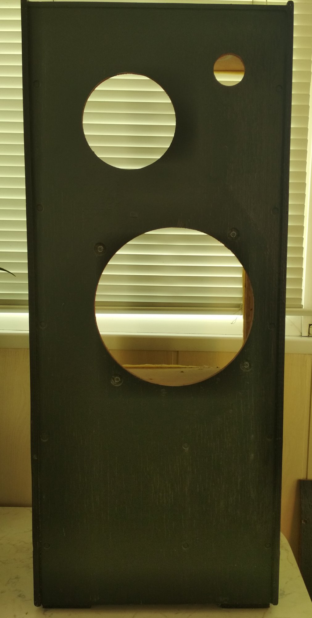

Есть корпуса Симфоний, внешний вид на троечку с минусом (покрашены кисточкой черной краской), но целые, не разваливаются.

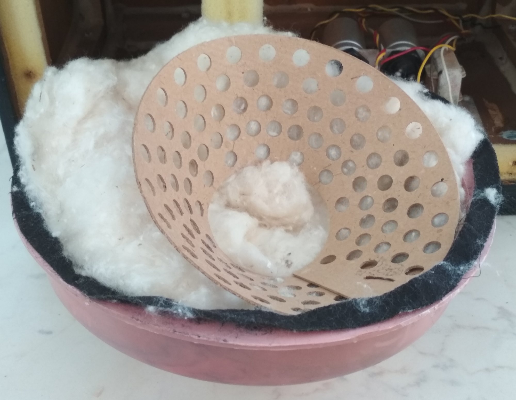

Родных головок нет, есть родные колпаки с начинкой на СЧ
Измерил внутренний обьем (если убрать резонаторные камеры):
"грязный" - 56 литров (20см. х 35см. х 81см.)
бруски занимают около 1,5 литра, НЧ головка, колпак на СЧ и кроссовер займут еще как минимум 4,5 литра, так что
чистый обьем - около 50 литров.

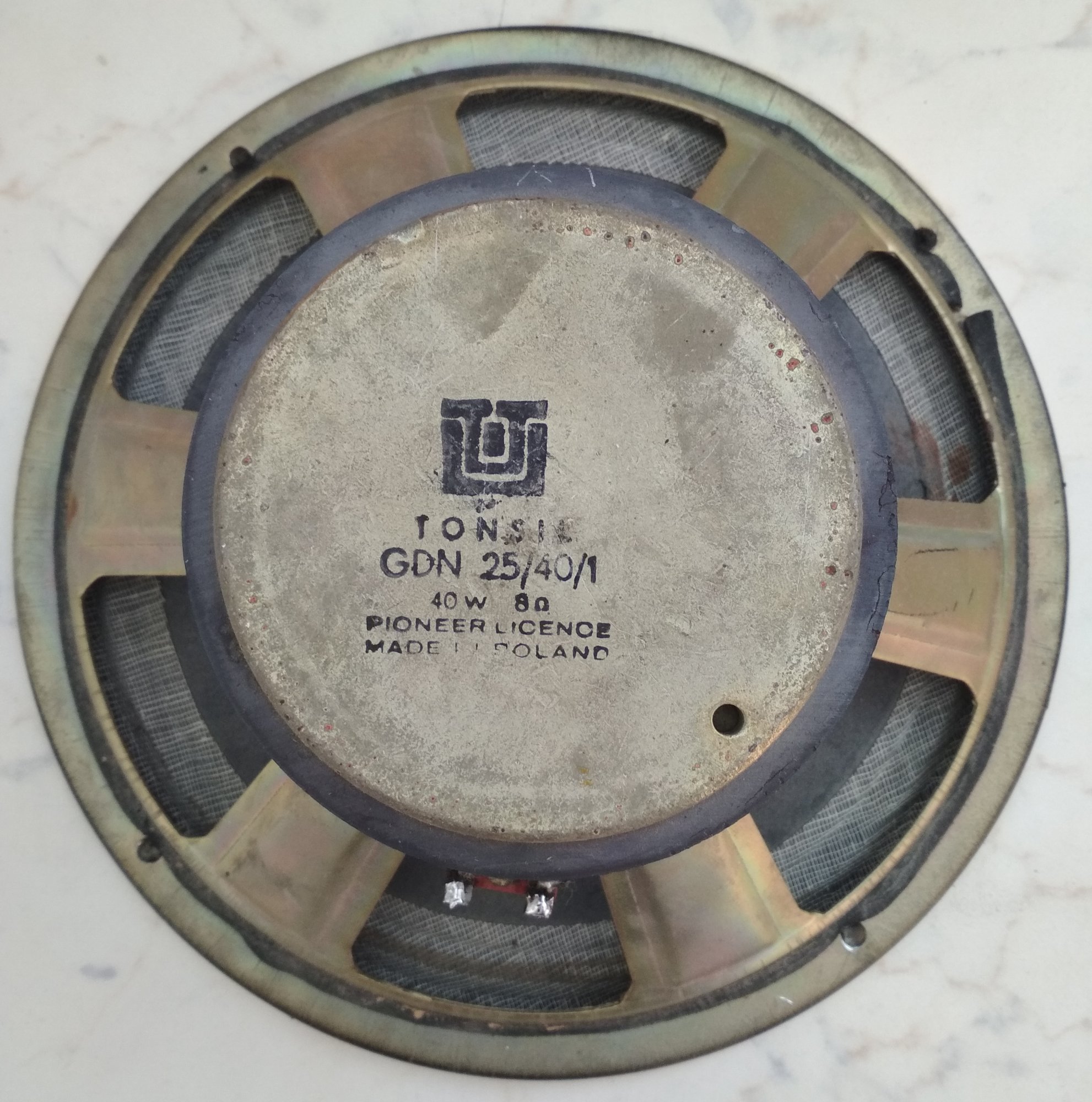

На НЧ есть тонсилы GDN 25/40/1, 8-омная версия
к нам есть родные катушки на 4,5 мГн
В родной акустике они стоят в корпусе с "чистым" обьемом 43 литра

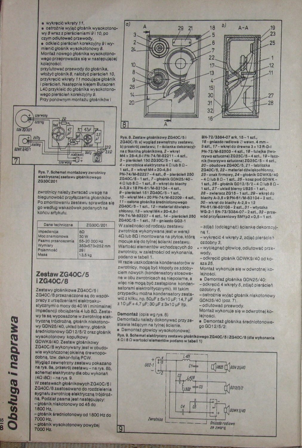

кроссовер и его параметры - на картинках (напомню - у меня 8-омники)

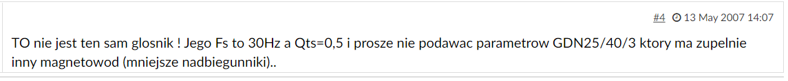

Долго искал их параметры ( в сети и на сайте унитры есть параметры для GDN 25/40/3, но они другие, там ППУ подвес и моторы отличаются, там Vas в два раза больше)

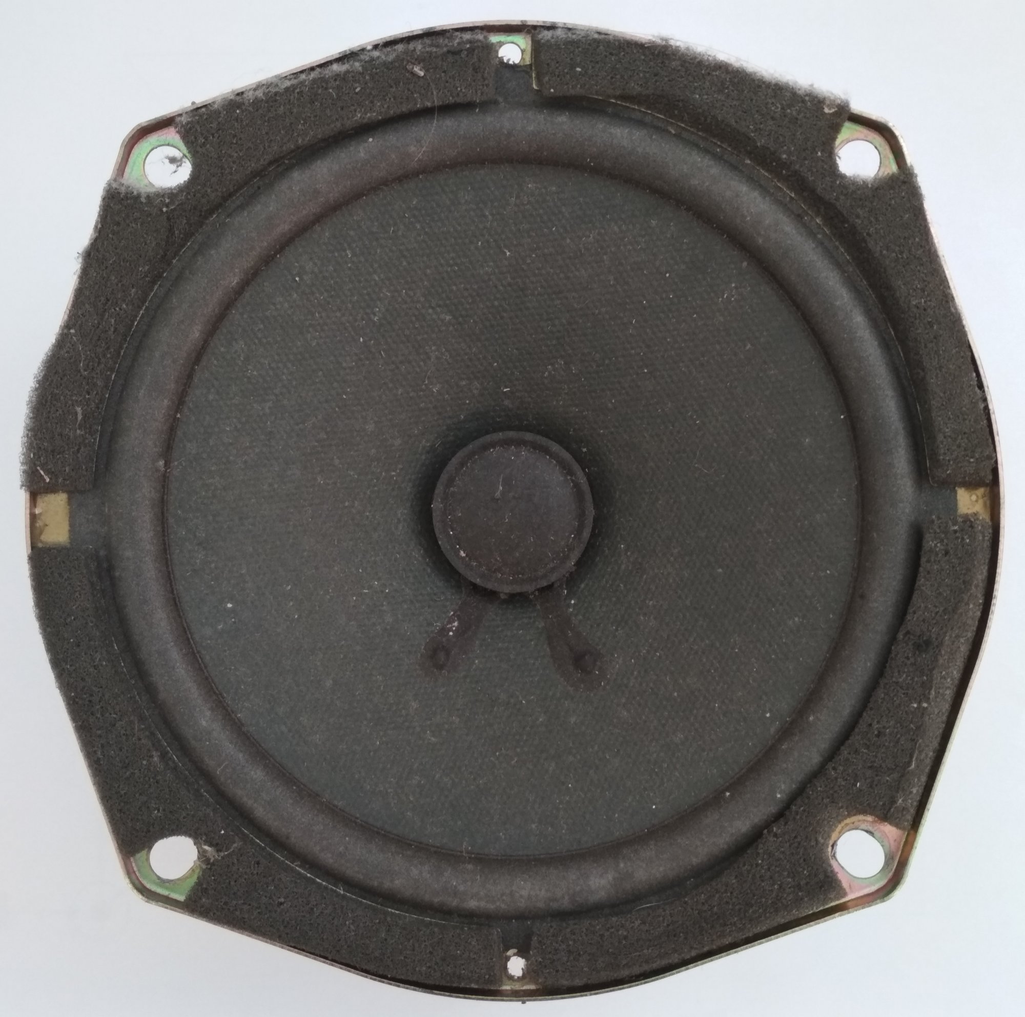

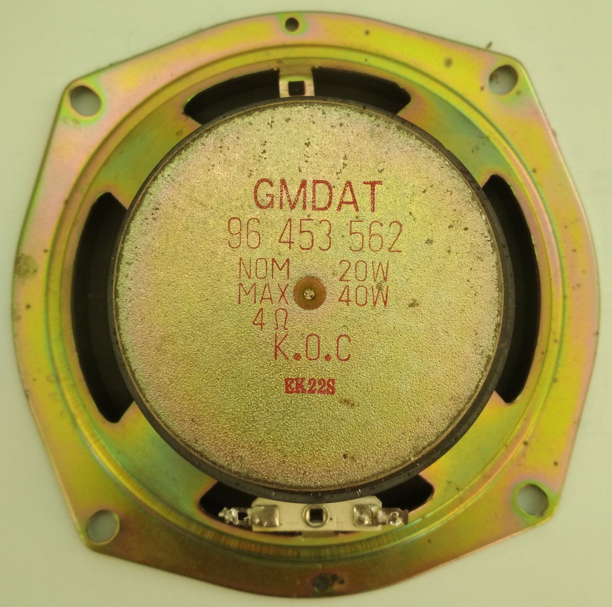

Для СЧ есть в наличии 3ГД-38Е и есть автомобильные широкополосники (с корейских дэу/шевроле)
у них подвес не резина, не ткань и не ППУ, а какой-то нетканый метериал. и такой же пыльник
параметры последних их неизвестны, поэтому, они как запасной вариант.
Посмотреть вложение 15878Посмотреть вложение 15879
Посмотреть вложение 15883Посмотреть вложение 15884
Посмотреть вложение 15886Посмотреть вложение 15887

Возможно, автомобильник пойдёт лучше. Послушать бы его в сравнении с 3ГД-38. ВЧ динамик со спецификой, если измерения на бутыле ниже 5 кГц правильные. СЧ полосу тянуть до 4 кГц. Чувствительность бы прикинуть СЧ и ВЧ голов, и можно в бой. Дайте перечень имеющихся деталей, особенно катушек. Будет нужен ФИ. Нижний раздел задастся имеющимися катухами. Можно замутить НЧ/СЧ последовательный фильтр, сэкономить одну катушку. Тонсил в родной АС поделен аж на 1800 Гц, красавчик. Короче, послушайте их всех на полную полосу, чтобы мысли о частоте нижнего раздела пришли. Если высокий раздел, то СЧ можно гораздо меньше размером.

по автомобильному - попробую послушать, у меня есть 3АС-3 с 3ГД-38Е, в одном корпусе заменю на авто и послушаю, может чего и услышу :)
Думаю в нашем случае нет смысла задирать раздел НЧ-СЧ, 500-600 Гц, и 3ГД-38, и этот автоширокополосник вполне справятся...

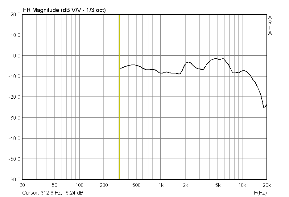

Абсолютно верное замечание. При конусообразной форме диффузора, граница поршневой зоны при полном диаметре динамика 250 мм составляет около 700 Гц. Таким образом, деление частоты на уровне 500 Гц вполне допустимо. Но фильтры нужны 2-го порядка и обязательно цепь Цобеля.
Раздел частоты в верхней части диапазона нужно определять по ЧХ высокочастотного динамика. Как правило эту частоту выбирают порядка 5 кГц. Большинство ВЧ динамиков хорошо укладываются в этот норматив.

Думаю, дело в импульсных характеристиках.
Вот типичная для 3ГД-38
Обратите внимание на две полных волны.
И ниже типичная для всех подобных динамиков, в данном случае - 5ГДШ5-4.
Явно другая реакция и быстрое успокоение. На АЧХ это незаметно.
Я не ратую за 5ГДШ5-4 просто послушайте что нравится, а что нет, уши у всех разные.
Вот еще, другого экземпляра в том же масштабе по оси Х, здесь вообще 3 волны:
АЧХ от этого импульса такая:
Не так плохо. Измерял вроде бы в штатных ОЯ.
Может быть поможет ПАС, но я охладел к этим динамикам, не хочу за них браться, хотя может из них можно сделать неплохой СЧ для трёхполоски.
Повторяю, я может единственный такой каприза, которому эти динамики не понравились.

по НЧ фильтру (4,5 мГн и 47 мкф и 8 ом голова) - тоже выходит 1800? или что-то напутали в описании?
Нет, это не 1800!!! А фильтр - от чего? отсюда
или от Симфонии? В польской схеме номиналы где-то в описании, так понял, что конденсаторы 50 мкФ в НЧ, 30 и 14,7 мкФ в СЧ. Это раздел 500 Гц...
от унитры, посмотри, там на второй странице - табличка с номиналами

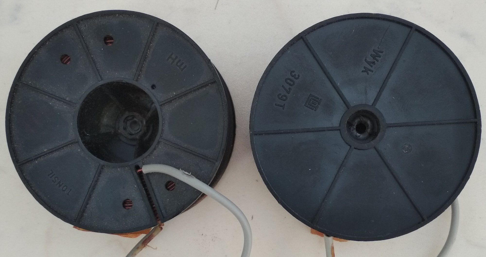

То есть, имеются все детали от 8-омной версии? Катушки неудобны для 4-омных динамиков. Обратите внимание: С1 одинаков для обеих вариантов. Для 4-омного динамика - сэкономили!!! И с частотами раздела - наврали. Значит, НЧ не надо пускать до 1800 и близко.
не, родные от фильтра унитры есть только катушки с НЧ для 8-омной головки (4,5 мГн)
есть катушки с НЧ для 8-омной головки (4,5 мГн)
Есть катушки с заведомо большей, чем нужно, индуктивностью. Это хорошо.
Советую не торопиться резать эти катушки т. к. пока неясно какими они должны быть.
Нужен какой-то прибор для измерения L.
Можно временно отмотать часть витков для получения нужной индуктивности. Это позволит оперативно увеличивать-уменьшать индуктивность при настройке.
По окончании настройки излишек можно отрезать (выпрямив перед этим).

lc-метр есть в наличии
а катушка это "родная" с акустики унитра и стояла с этими НЧ, что у меня, видать делилось герц на 400...
Для ВЧ есть 1,5-дюймовые купольники с ауди, они 8-омные, вот Дима их измерял и сравнивал по чуйке с 4ГД-28.
Цель - сделать, чтобы оно хоть как-то звучало, без каких либо претензий, простенькая "дачная" акустика.

Тонсилы. Добротность 0,5- не наврали, так и есть. С резонансом тоже верно, . И с чутьём ниже плинтуса. А вот по поводу экв объёма в 40 литров большие сомнения. Здоровый лопух и 40 литров- вещи несовместные.
Эквивалентный объём можно узнать, измерив резонанс динамика в воздухе и в ящике. Потом простая формула, делить одно на другое, в квадрат и минус 1. Если резонанс нечем померить, лучше вообще не дёргаться в эту сторону.

Больше всего меня в этих корпусах смущают тонкие стенки.
Если только тот, про кого не говорят вслух... Он с ПАС уже в обнимку ходит.
