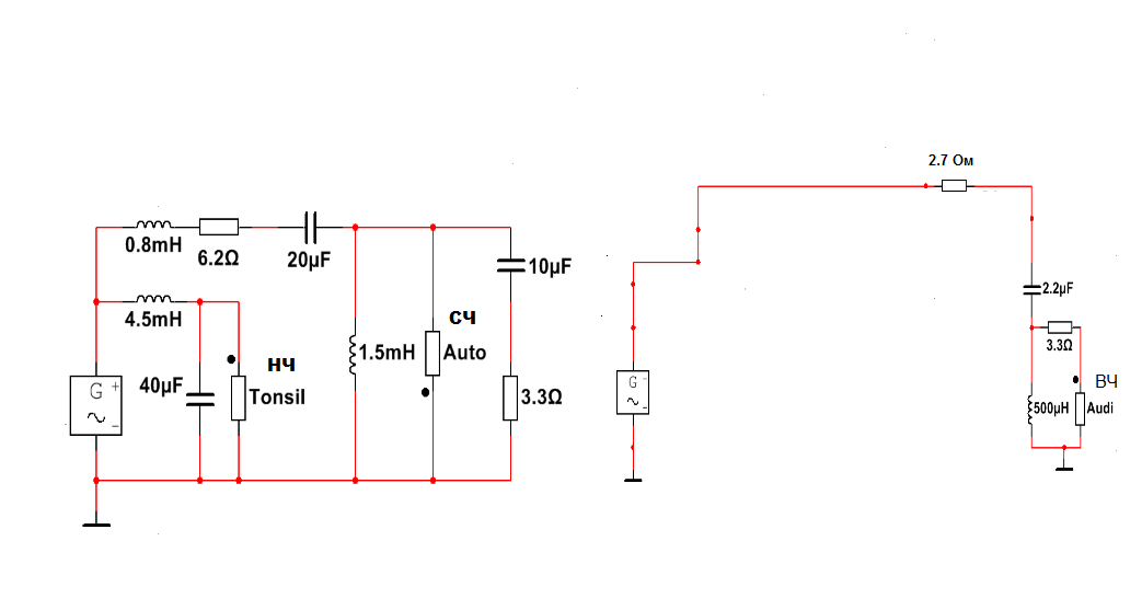

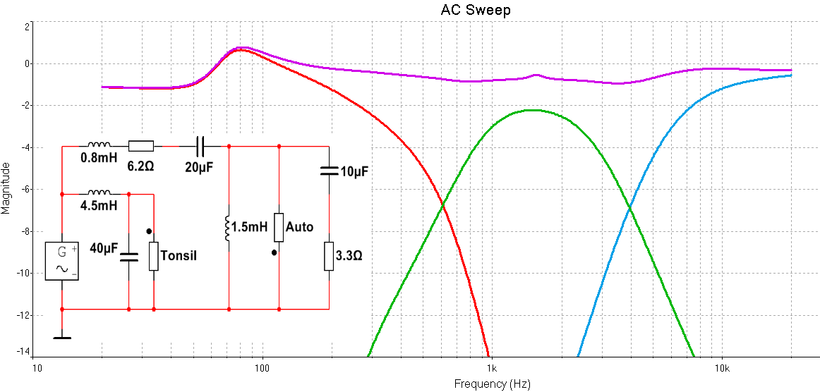

Вариант параллельного фильтра. ВЧ звено=звену схемы с последовательным фильтром.

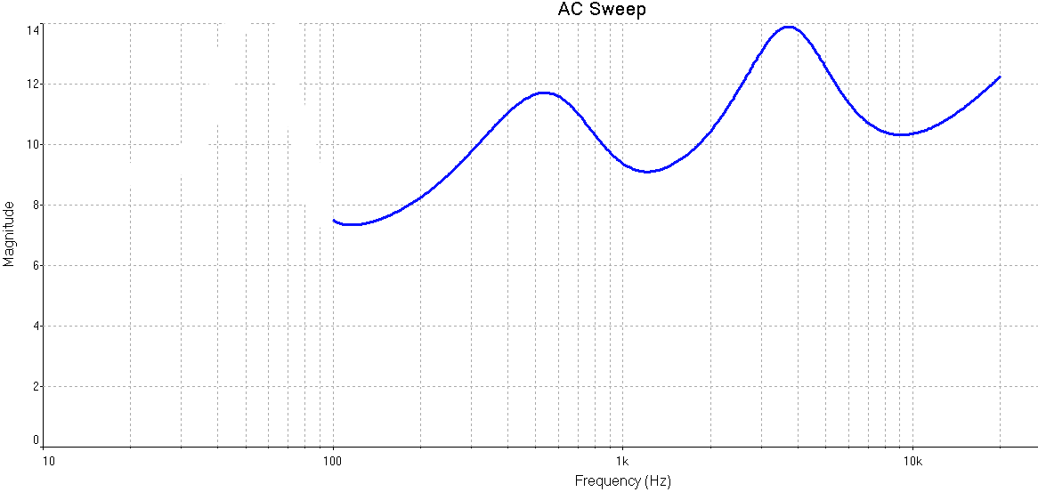

Его ЧХ сопротивления, получше предыдущей:

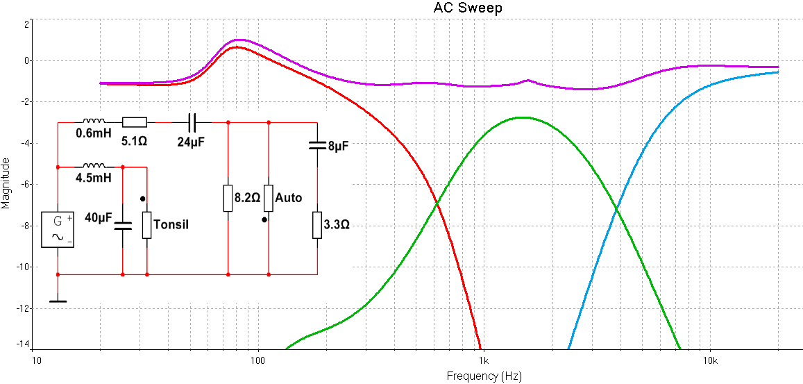

Смущает низкочастотный хвост СЧ полосы, имеющий место при взбрыке импеданса СЧ динамика с 4 до 16 Ом на резонансной частоте в боксе. Это примерно с ПАС небольшой эффективности. Обрезаем хвост катушкой на землю.
Так 4,5 мгн и так прилично, может попробовать без конденсатора. Или Цобель.
Нет, нельзя. Я бы поставил дополнительно Цобель к фильтру 2-го порядка. Раздел получается где-то в районе 570 Гц. Только, почему 40 мкФ? Вполне достаточно 18 мкФ! Ну и Цобель 20 мкФ и 8 ом. Там, правда, на схеме 40 мкФ, так что достаточно 8 ом в параллель динамику (или около того).
Делал, оглядываясь на родной Унитровский фильтр. Что выше 600 Гц делает НЧ динамик - не вем, но вряд ли золотом сыплет). Потому, по всей строгости закона, выше не пущам. Катушка соло или первый порядок пустят НЧ полосу выше, с неизвестным результатом. А так то да, пробовать можно.
Правильно, поэтому нужно для согласования добавить и 8 ом в цепь Цобеля. Звиняюсь. 18 мкФ оставить и цепь Цобеля 20 мкф + 8 ом.
