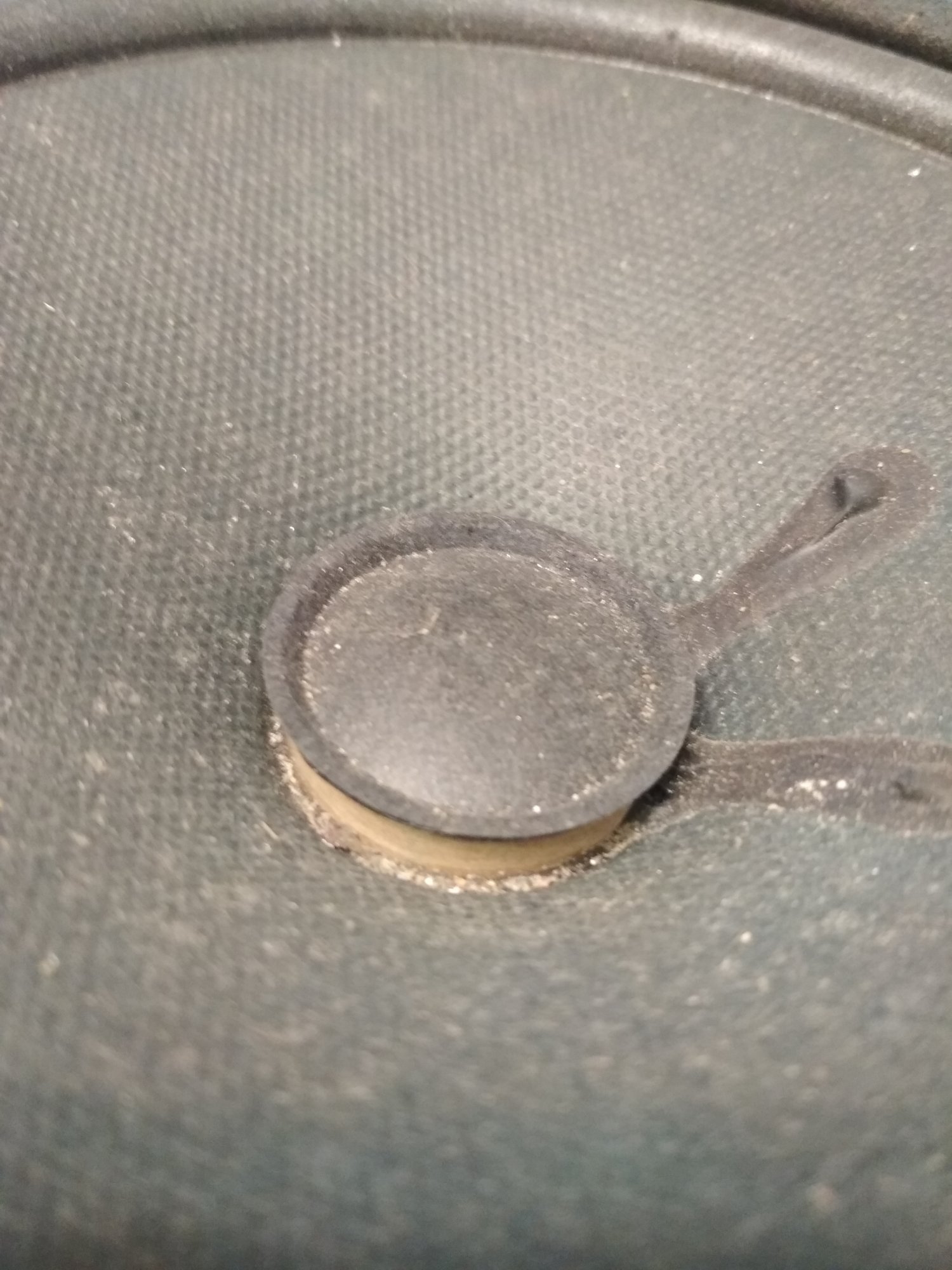

у автодинамика прикольно пыльник сделан, приклеен не на диффузор, а на катушку
диаметр катушки - 25мм
у тонсила по моему глазомеру наверное 50мм
у ВЧ от ауди - если купол 38 мм - то и катушка наверное близка к этому...

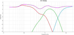

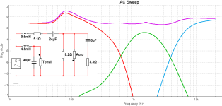

Прикинул АЧХ фильтра в Унитре. Нижний раздел 600 Гц. Делаю не выше.
Лови гранату)
АЧХ фильтров по напряжению, это не АЧХ по звуковому давлению! Полярности нарисованы. Недостатка три. Частота раздела ну никак не хочет слезать ниже 600 Гц без проблем, большой уровень от НЧ выше 600 Гц при неизвестной АЧХ НЧ динамика, приподнят мидбас. И все три - не убираемые и, вполне возможно, некритичные.

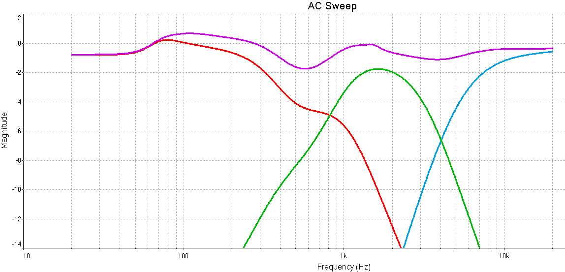

Картинка для чувствительностей НЧ=88; СЧ=91; ВЧ=90дБ/Вт.
Естественно, всё приблизительно, начиная от схем замещения. То есть, +/-1,5дБ в любом месте по напряжению. АЧХ СЧ неизвестна, и это основное западло. Я поделил на 4 кГц, исходя из АЧХ ВЧ динамика и вида (!) СЧ динамика. Точный расчёт :giggle::giggle::giggle:. Тем не менее, все детали для попробовать один канал без вложений есть. Пока буду сочинять параллельный, можете собрать и дать три зелёных свистка вверх, что куда менять, особенно по чуйке и верхней части средних частот, наиболее неизвестной сейчас.

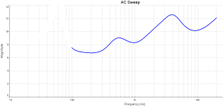

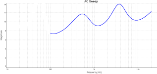

ЧХ импеданса в целом хороша:
Аттенюаторы.
ВЧ: изменяете резистор 3,3 Ома. 0 Ом соответствует +2дБ, а 8 Ом -2,5дБ на частоте 10 кГц, приблизительно.
СЧ - тоже изменением сопротивления 2*12 Ом, хотя влияние (некритичное в пределах +6/-3 Ома) на НЧ звено будет. 3,3 Ома соответствует +2дБ, а 10 Ом -2дБ на частоте 1,5 кГц.
Диванный теоретик, помни: бриллианты симуляции разбиваются о скалы АЧХ!smile_23

А конденсатор в НЧ фильтре не 60,0 мФ, а скажем 50,0 или 40,0 ?
С 50 мкФ раздел 700 Гц, НЧ лезет высоко, СЧ полоса поджимает хвост снизу, одновременно. Суммарная не страдает.
С 40 мкФ раздел 800 Гц, хуже согласование полос по фазе, НЧ работает слишком высоко. Суммарная почти не страдает.
Ну да. 40,0 маловато будет.

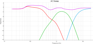

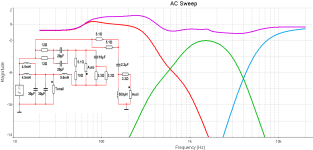

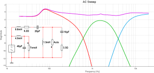

Вариант параллельного фильтра. ВЧ звено=звену схемы с последовательным фильтром.

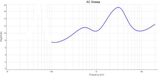

Его ЧХ сопротивления, получше предыдущей:
Смущает низкочастотный хвост СЧ полосы, имеющий место при взбрыке импеданса СЧ динамика с 4 до 16 Ом на резонансной частоте в боксе. Это примерно с ПАС небольшой эффективности. Обрезаем хвост катушкой на землю.
Импеданс:
Лучшие характеристики, по +6дБ на стыках и прочие сладости. ))) Помним о #54 . Уровень СЧ регулируется изменением гасящего резистора 6,2 Ома. 4 Ома здесь дадут +2дБ на 1 кГц, а 10 Ом дадут -2дБ.

Вопросы по схеме:
В НЧ/СЧ фильтре - две катушки по 4,5 мГн параллельно - это не описка?
ну и параллельные/последовательные резисторы могу же заменить одним или другими с такое же результирующей величиной?
Эта схема мне более привычна/понятна :)
По СЧ - я так понял - надо обязательно поставить ПАС (чтобы задушить импеданс на резонансе)?
И как здесь правильно регулировать уровень СЧ - какой резистор менять и в каких пределах?
Нет. Специально, чтобы можно было попробовать с лёту.
Конечно.
С последней схемой, с катушкой на землю которая, необязательно. С остальными - да, нужно.
В схеме параллельного без катушки 2,7 Ома вместо 5,1 Ома дадут +2дБ на 1,5 кГц, а 8,2 Ома даст -2дБ.
