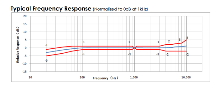

Комрады, а с MEMS микрофонами никто не экспериментировал? Некоторые модели по даташиту имеют просто чудную АЧХу....
Но мелкие - жуть, паять под микроскопом надо...
Я использовал, и писал об этом неоднократно! Это хорошие микрофоны и их очень много разных. Куча фирм их выпускает. Я применяю эти микрофоны в своих разработках по основной своей деятельности.
Но... Любой микрофон, даже самый замечательный нуждается в калибровке! Купить микрофон (или капсюль) с абсолютно линейной АЧХ - это утопия! А если есть возможность откалибровать, то практически любой микрофон подойдет, если конечно это не абсолютная туфта.
А то, что паять под микроскопом, разве это минус? Если глаза молодые, да еще и близорукость, можно и без микроскопа. Старичью - да, без микроскопа никуда. Но это не касается микрофона. Как же вы другие детали паяете? Сейчас почти все компоненты SMD.

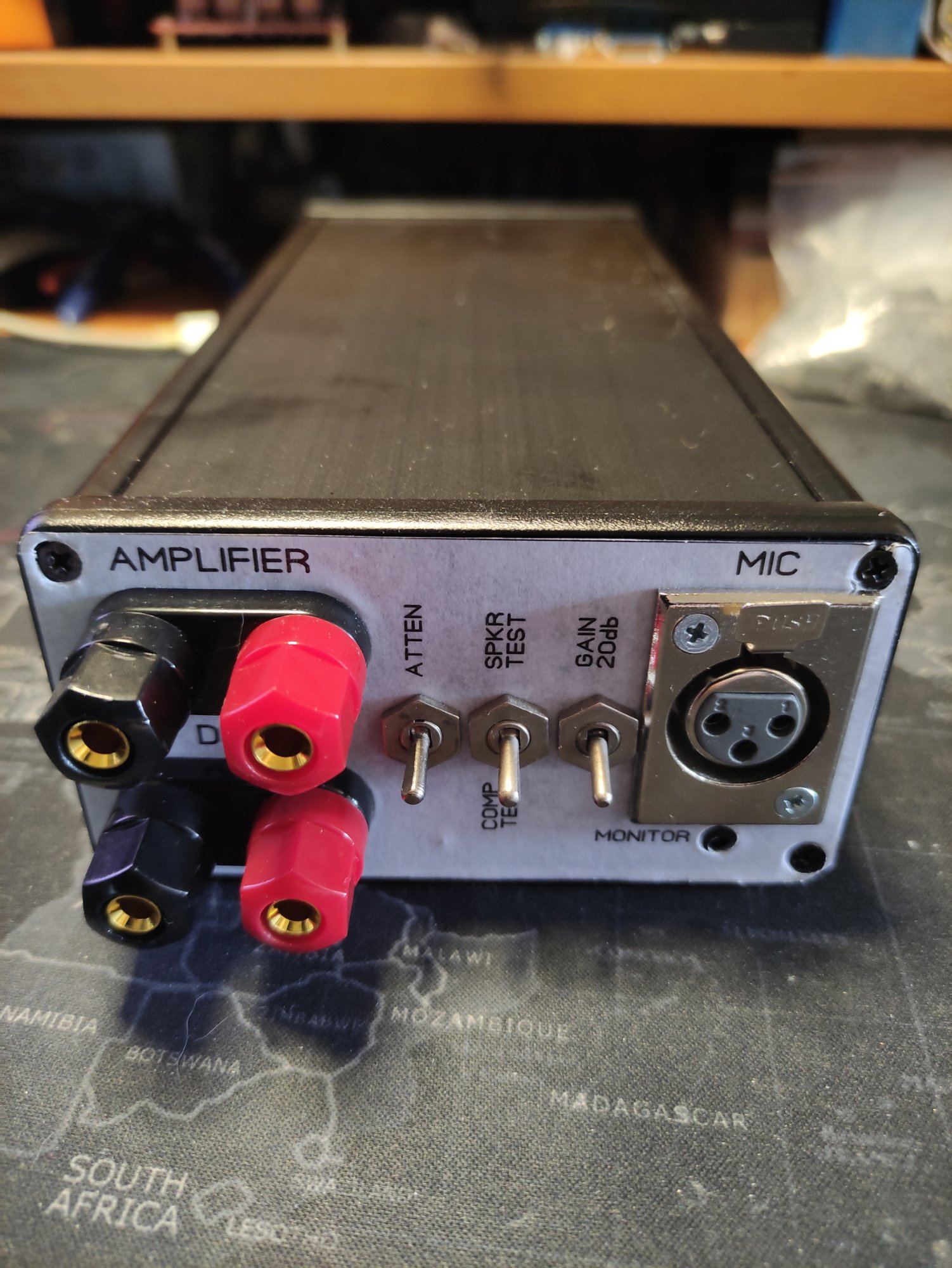

Если учесть все траты времени и денег на самосборку
Ну, не знаю. Я собрал нечто похожее и купил Behringer. И все это обошлось почти на половину дешевле.
Не могу даже прикинуть,
    415.8 KB · Просмотры: 30
А усилитель тоже самодельный в коробочке или покупной?
