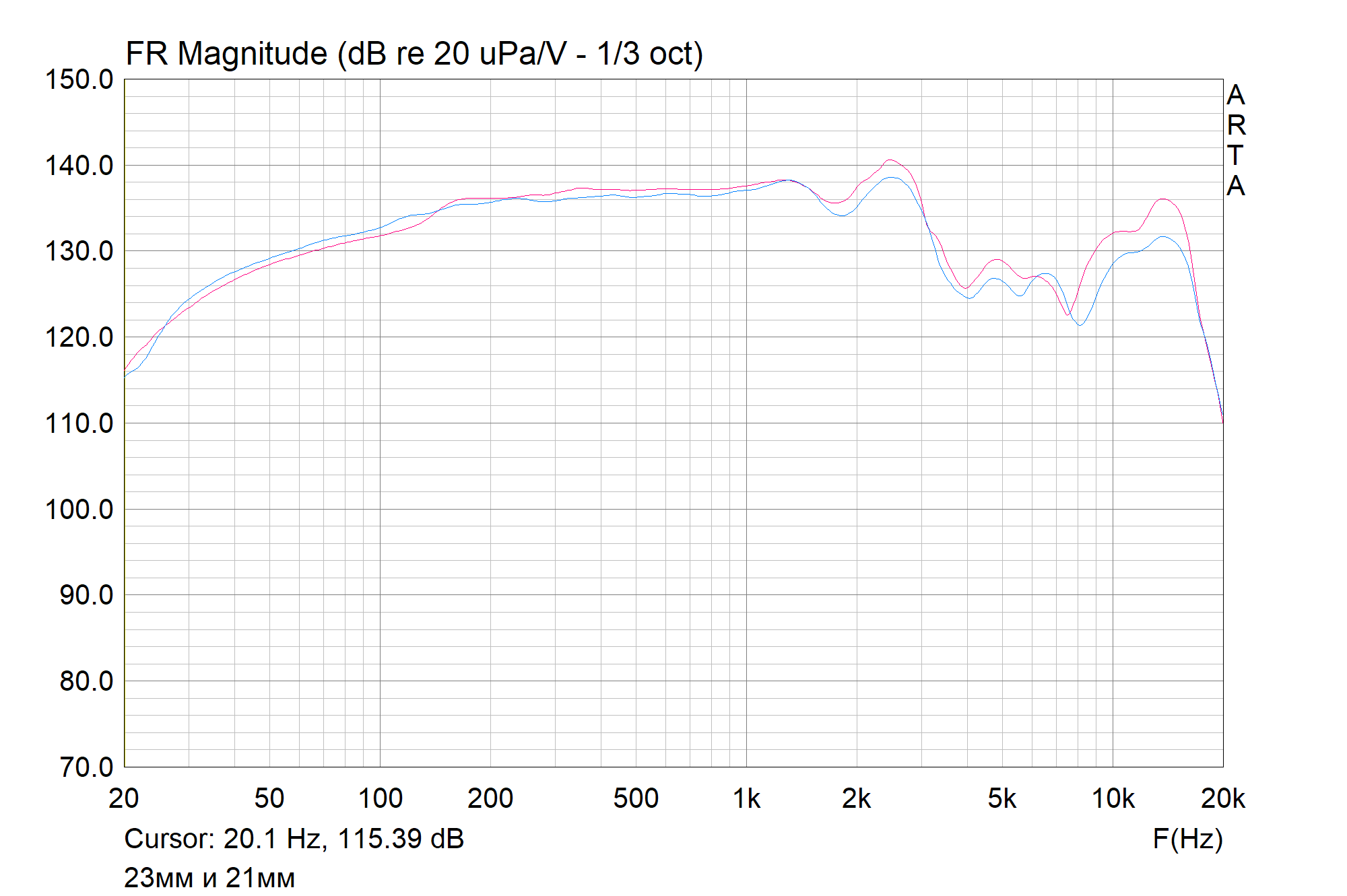

Чет накосячил с 25мм моделькой - лента получилась 23,5мм
АЧХ правый 21мм и левый 23,5мм
Повторяемость не может не радовать.
Хммм... А ничё так АЧеХи нарисовалась! Вероятно, 25 мм ширины смысла делать нету. Низа нарисуются амбушиками, да привалить ПИБом/прокладками/подкладками горбик на 2,5 кГц...
А вот откель яма на 4-6 кГц?smile_15 Ну совершенно моя не понимат... Не широка ли лента?
Провальчик на 8 кГц и далее подъём -- самое то! ДолжнО очень гудственно в ушах звучать.
ЗЫ: 23 мм синяя АЧХ, 21 мм красная?
корпус/поглотитель/может еще что. Когда демпфирование разное делал, там менялось. Если снимать АЧХу без прижима и без крышек, то ямы нет.
Ага! В крышке "дырок" побольше (вплоть до половины площади) да с фасками/закруглениями с обеих сторон, и сразу-же, внутрях крышки на "дырки" неплотную сеточку (в своих поделиях открытого типа лепил металлическую сеточку на "дырку" в пол чашки). Впоследствии можно (ежели нужно будет) на этих "дырках" и ПАС организовать. В перегородке -- 2-3-4 отверстия ∅3-5 мм с ПАС (тут нужны пробы). В подамбушюрном и подкрышечном пространстве желательно подавить всяческие интерференции/переотражения (все поверхности проклеить ворсистым материалом, оставляя "дырки"). Опосля демпфированием (чуток распушенного синтепона/холофайбера и разные бумажки) можно будет яму подравнять. В кач-ве ПАС применял разный тонкий нетканный материал, всякие бумажки из лавки художников, хозмага.
А вообще-то, АЧХ таки интересной получается. Поигравшись, можно вырулить достойный звук на Ваш ух. Главное, не загубить узкий провальчик на 8 кГц и подъём выше.

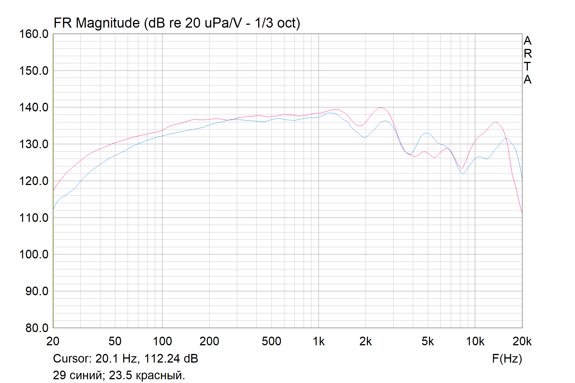

Сравнение 29мм и 23,5мм ленты:
Прогнозируемо, в общем.

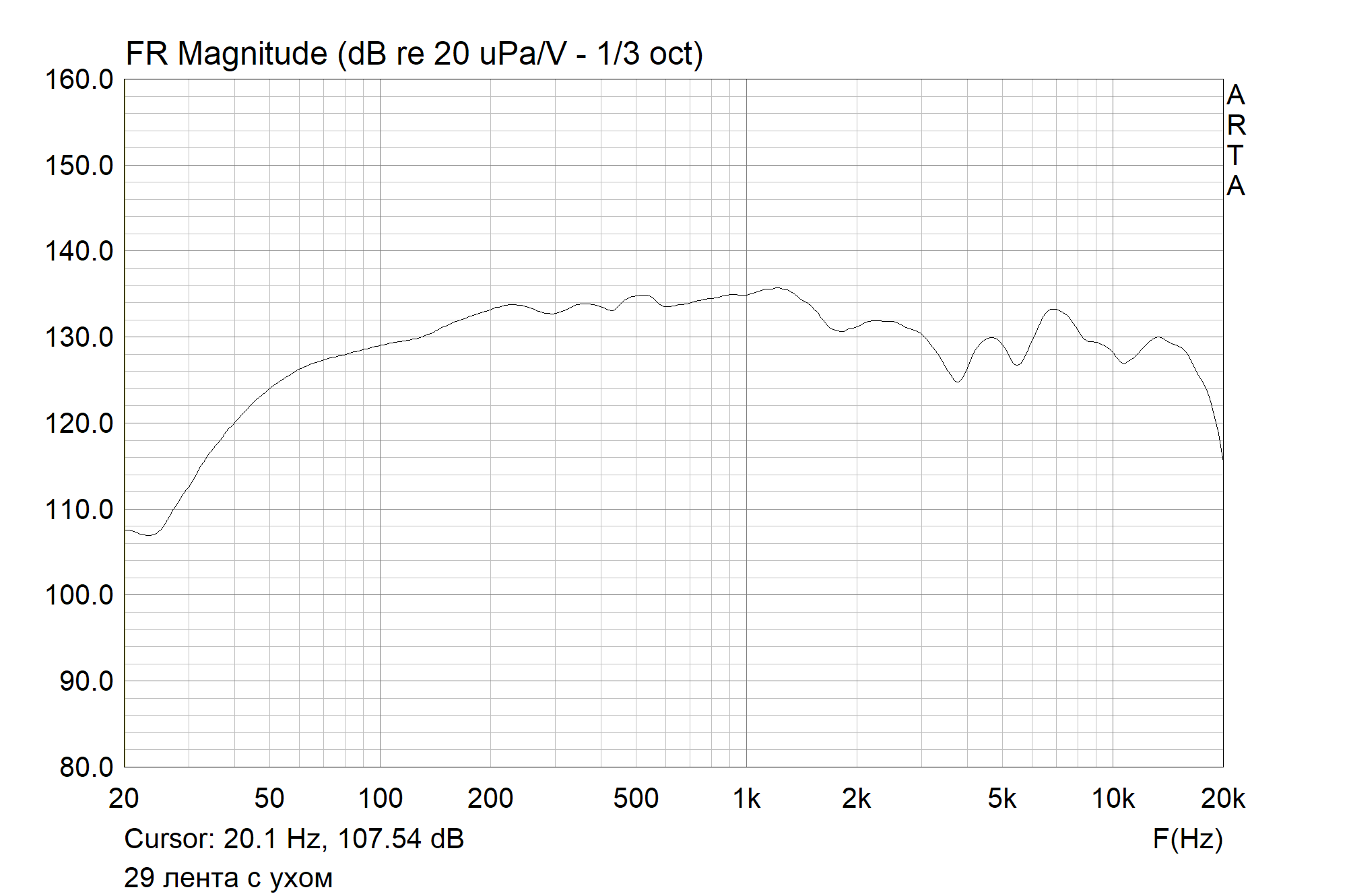

Таки распечатал я ухо)))
Правда какое-то мелкое получилось...
(Или я слишком лопоухий - но мои ухи в полтора раза больше)
и Опаньки, вот так АЧХ изменилась:
Совсем другой коленкор.
В этом пластиковом ухе "с-с-с/ш-ш-ш" сибилянты на 7 кГц уведут Вас в нирвану или в немерянное потребление "прохладительных" напитков ;)
Узкий провал 7-8 кГц хде(?), ибо резонанс ушного канала удручит Вас! "Ухо", как и пластиковая пластина с митрафончиком -- это лишь инструмент для сравнения "до и после". Ваш ух -- вот критерий!
ЗЫ: Хотя, пластиковый ух для предварительной сравнительной оценки АЧХи при прочих равных условиях сгодится в хозяйстве.

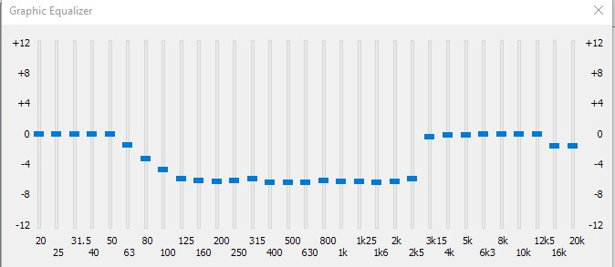

Нонешние вообще на ушах лежат. 4-5 часов прослушки без напряга. Только потеет все((( Но это издержки погоды.
Главное, чтоб не было перекосов, чтоб "центровалось" ушами, и небыло излишнего прижима.
Хотя сейчас делаю вариант с амбюшурами больше уха - сравню звук и ощущения.
Да понятно, что тут все очень далеко от реальности.
Слушаю много и долго в этих ушах. пока нравится.

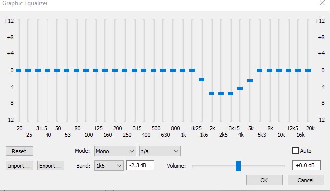

Эквалайзер пока так:
но еще поиграюсь...
Ничё се!... :oops:
С 60 Гц до 3 кГц в минус и ровненько! Да ещё самые верхние ВЧ в минус(!)... Мои поздравления! У Вас классный девайс! Ежели буду полезен, с удовольствием подсоблю вредными советами (с) вырулить АЧХу под Ваш ух. Реально, удавить каких-то там 4-6-8 дБ на средних не так уж и сложно (только муторно). А верхние ВЧ -- вообще с запасом! +like

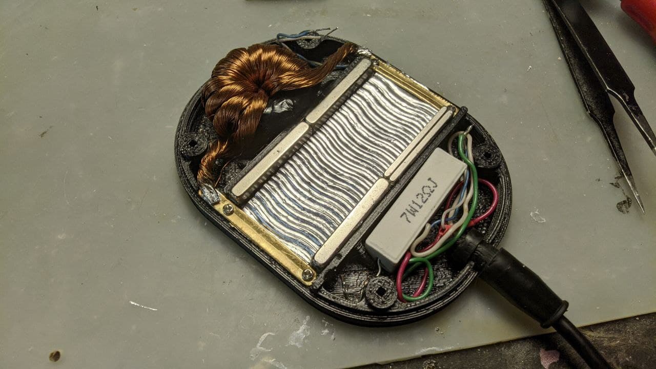

Намотал трансик 400/20
минимальное сопротивление поднялось до 9 ом, выкинул резистор. Стало чуть громче.
Прототип №2 - видимо финальный.

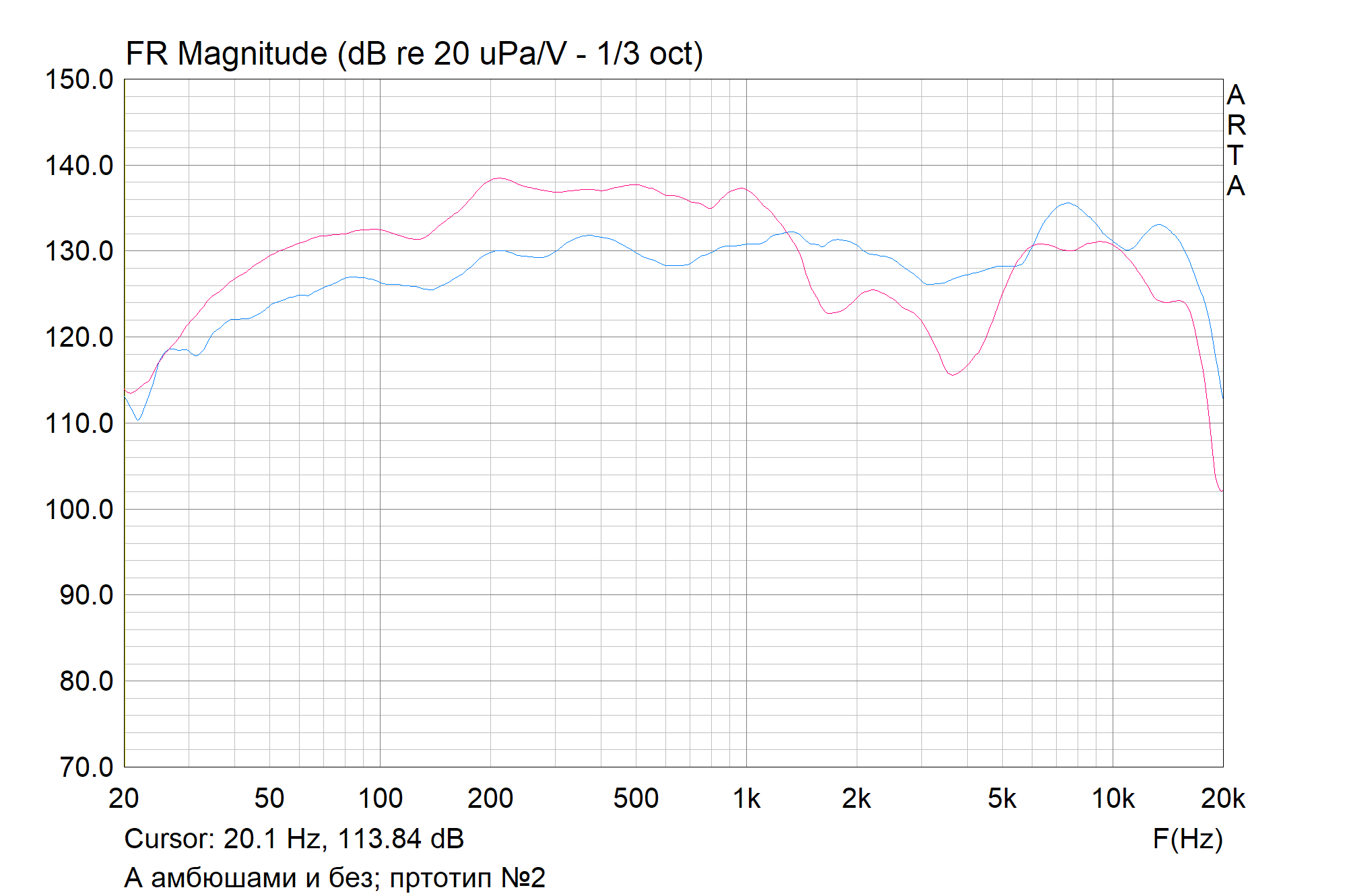

Апдейт
Стоило второе ухо сделать, и все услышалsmile_9
Вот что амбюшуры делают:
Без них - полный кайф, эквалайзер отключил, тащусь...
Только ушам не комфортно.
Надо попробовать воздухопроницаемое что-то.

Верю! Обычная оценочная ("не настоящая") АЧХа ненастроенных ух.

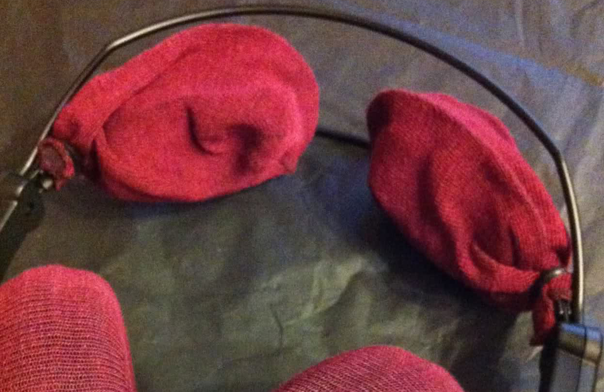

Амбушики "оденьте в носки" -> как тут #25. Чуток позже добавил: Ув.Андрей, попробуйте вместо этого поролона на амбушиках применить толстый поролоновый оконный уплотнитель на самоклейке.
Решётка чашки, предположительно, хочет "прикрыться" несколькими слоями разного материала и разного размера. Но сначала -- испытайте вышеозначенное. По результатам, возможно, нужно будет продырявить несколько отверстий в панели Ф2-3-4-5 мм (где крестики). Но это потом, как и демпфирование чашки и подчашечного пространства.
АЧХа наушников в измериловках -- дело сугубо оценочное для сравнения и самоубеждения/самоублажения ;).

Пока вот с таким экавалайзером живу:
