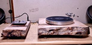

наткнулся на японский проект , неплохая идея , диск можно применить от кенвуд-трио директа у них насечек не было , мотор синхро и шпулю выточить и опорный подшипник для диска ,можно и дальше заморочиться
микро сейки экономичный вариант на выходе

Грандиозно.
Японцы наконец раскрыли полностью и в доступном виде показали суть винила.
Теперь он приобрёл полноценный внешний и внутренний вид.
Пилорама во всей её красоте вида и звука)

Доска подсохнет и загнется вовнутрь.

В Японии умеют работать с деревом ,ничего не вывернет

Кстати моторчик из копеечного пасикового микросейки ,четыре полюса гестерезис , наверно mr-411

Если делать дизайнерскую штуку, то и тонарм, и двигатель должны быть хорошими, т.е. приличная вертушка с дизайнерским плинтом.
А как Вы тип двигателя определили,по нити вместо пассика?
Во первых в Микосейке мр-411 ОЧЕНЬ неплохой синхронный движок от Мицубиси.Он круче ,чем движок у последней Ямахи.А тонарм ,так и подавно круче.И вообще ОЧЕНЬ недооценённая модель.Сделанная очень грамотно.
В описании мотор микро ,4 полюса гистерезис

Вернёмся к тостуемому поделию!
Мне категорически не нравится, что шнурок, приводящий планшайбу, касается её по внешнему радиусу.
Так не должно быть, ведь снижается сглаживающее действие в отношении рывков вала двигателя.
Сейчас в конструкции соотношение радиусов "шкив/планшайба" соответствует "первой передаче" МКПП автомобиля.
Для хорошего сглаживания соотношение должно быть гораздо больше, чтобы у планшайбы оказалась значительная масса вне радиуса обхвата шнурком.
Сглаживается массой диска, ровностью нити пассика и точностью шкива мотора.
Ну и равномерностью вращения самого мотора. В этом решении одно плохо: само сознание , что конструкция несовершенна, отравит восприятие звука в итоге.

Вот я и поинтересовался, - откуда шнурок-то?!
Наверняка из какой-нибудь тамошней "пятёрочки"...
А чем устанавливается натяжение шнурка?
Чем обеспечивается постоянство натяга?
Как проверяется?!

Подпружинить мотор на поворотной раме, вот вам и натяжение)))
