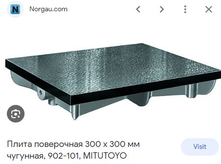

про телескоп верю, там оно самое то. И температурная стабильность, и отклонения формы в доли нанометра.
А остальное, даже интерференционные схемы в лабе собирали на обычной чугунине, такого типа
Алекс, конструктив на несущей станине и на несущей раме в корне отличаются, это очевидно. Поворотный узел сделан многослойным с трехточечными развязками между слоями для снижения паразитов. Хотел сделать гидравлическую муфту, но это показалось перебором в тот момент, хотя в новой вертушке она присутствует. ;)
три точки это не развязка, а метод задания положения в пространстве.
Просто потому, что три точки однозначно определяют плоскость.
Ден123
30 Май 2020
734
202
Акцент не на том делаете, многослость с трехточечными опорами слоев является - развязкой. Это же очевидно.
Кроме того, три точки в форме конусов - классическая развязка. Опора на шариках, с переходом 3 шарика на 1 шарик, дают гораздо лучшую развязку, чем шипы и конусы.
