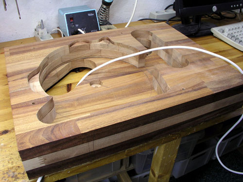

конструкция предложенная им , корпус из буковой фанеры ,уложенная слоями ,тонарм на свинцовой пластине,покрытой шпоном .

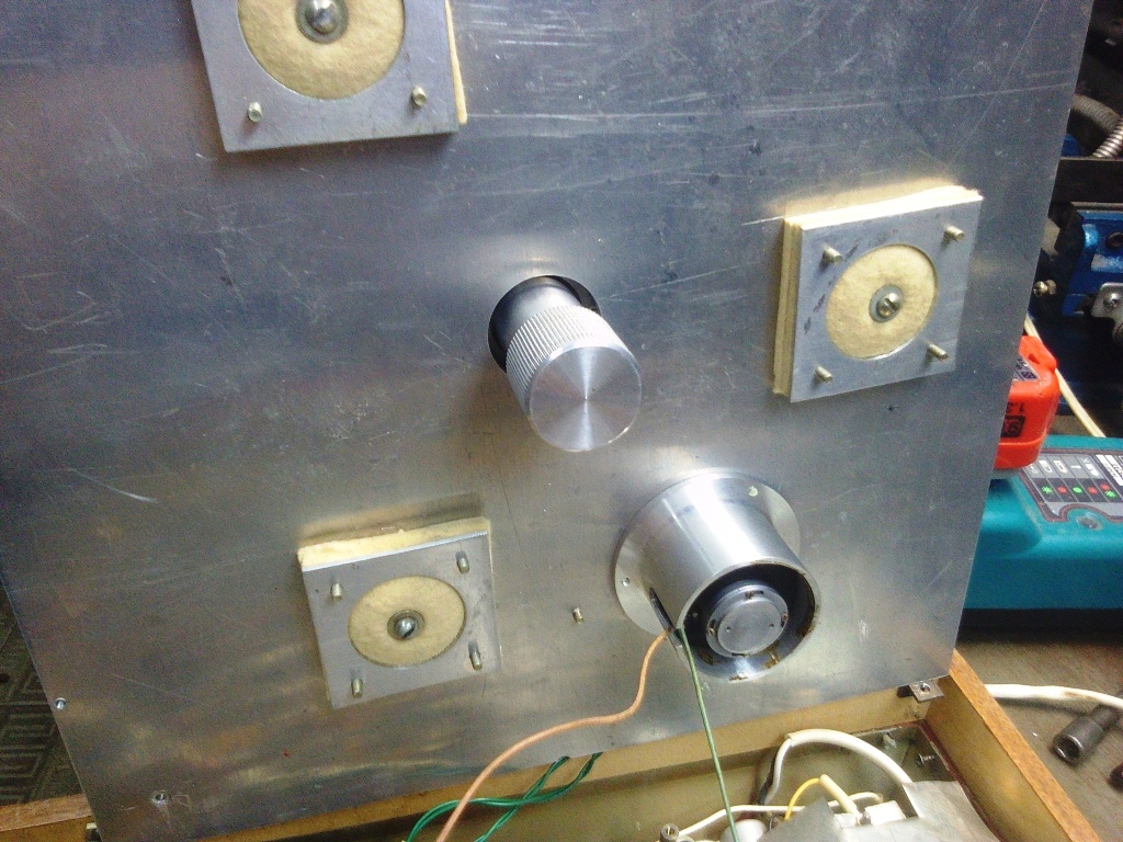

добавлю готовых узлов:

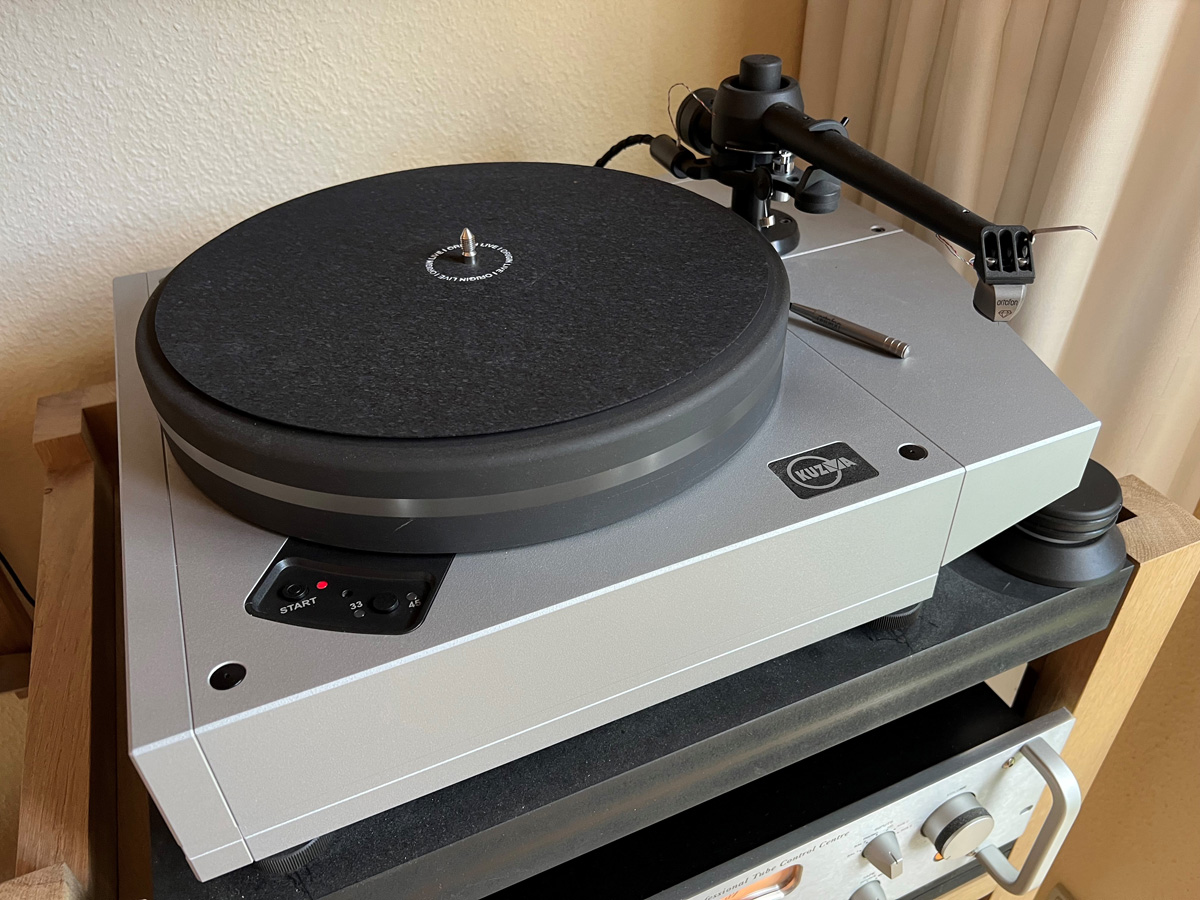

А что это за вертушка на верхнем фото, видел такую у одного крутого москвича, это вроде как роликовый Торенс.Звучала очень живо и интересно,хозяину тоже нравилась.

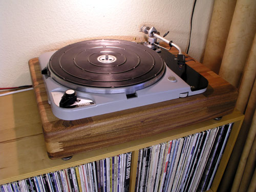

вот еще вариант :cool:

движок 2000-й микро и диск с подшипником тоже серии BL

чем от предыдущего отличается? число таких вариантов = количеству дров в сарае smile_1
однако да.
С этой "живой кромкой" как сказились.
Не, иногда необрезная доска выглядит красиво, но чаще всего кугут-дизайн получается.
