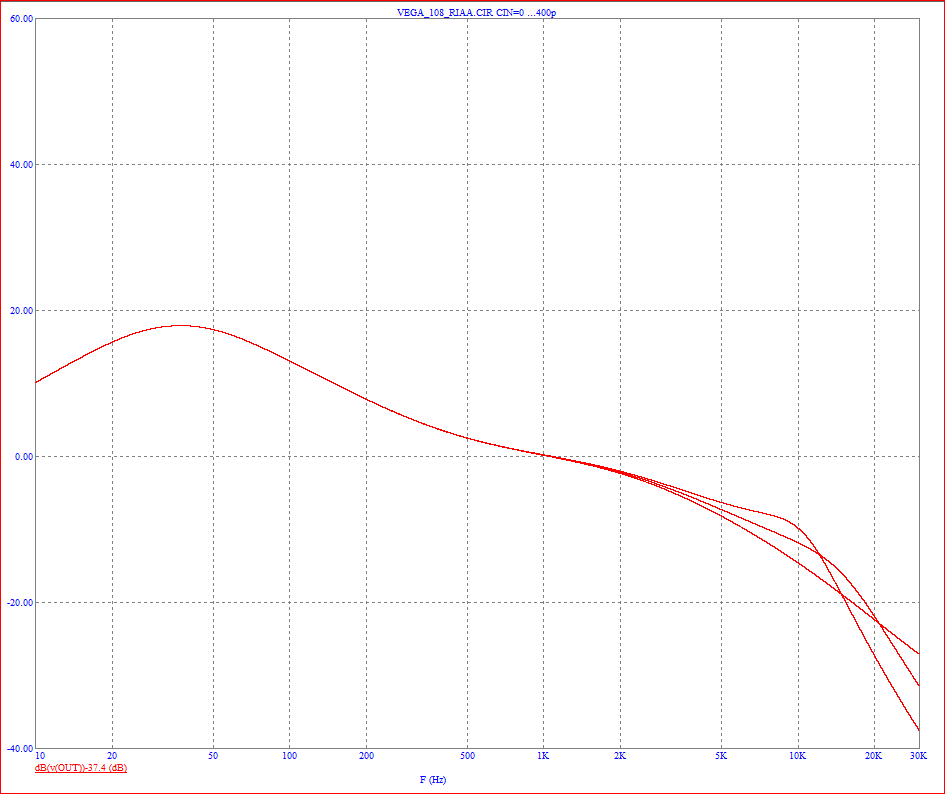

мне когда то вот такие ,как вы засрали голову про емкость винилового тракта и тп ,
Вот тут немного не понял.
Для примера - АЧХ корректора от Вега-108 при
изменении входной ёмкости от 0 до 400 pF.
ЭТО не важно и можно не услышать?
Это МикроКап, при моделировании применена простейшая модель головы - 560mH + 600 Om.
Для удобства ось по вертикали смещена на 37 dB.
Дабы на 1000 Гц попасть в 0 dB.

Берег ЧМ
мне не нравился цыкающий характер звучания , почитал западные форумы ,там советовали ,что нужно чуть ли 530пф ,
Любая работа и выводы делаются на основании полученных фактов и проверенных временем источников, опыта, а не мнения неизвестно кого.
Измерить (для полной гарантии пасп.данных) ГВ просто. Посчитать корр-ю емкость не проблема и для проверки проверив правильность в любой программе проектирования фильтров или симуляторе схем. Но она получится совсем близко от предложенной паспортом на ГВ.
Подстроить инструментально эту ёмкость уже немного сложнее. Нужна изм. пластинка. Но и это вполне решаемо, не в тундре живёте.
Андрей опередил. Выложил семейство графиков.
Когда поставить на выход виртуальную антиRIAA эти графики вообще выглядят наглядно\дико.
звук был таким же- цыкающий с подчеркиванием песка
Сибилянты (циканье) проблема корректора, но не его входной части. Но можно есно постараться и так.

хрен его знает , у меня было куча винтажных усилителей от 30 годов до 70-х годов ,так вот у американцев и немцев тембр блоки работали шикарно , у японцев плохо ,видимо раньше учитывали психоакустику ,отслушивали , Херман Скотт приглашал музыкантов бостонского оркестра на прослушивание прототипов
У Шура 44-го и 75-го оптимальная емкость в районе 500 пик, в даташите есть семейство ачх с разной нагрузкой.Оптимальная емкость выравнивает и проясняет проваленую седлом средину и присаживает торчок в районе 12 кил,звук становится комфортным .Для Шура V15-3 все иначе, у него ачх ровнее ровного,мех и электрорезонансы ушли выше двадцатки кил, оптимальная емкость ,проверенная и задокументированная замерами с диска,составила 390 пик.
Ежели интересно,позже могу выложить.

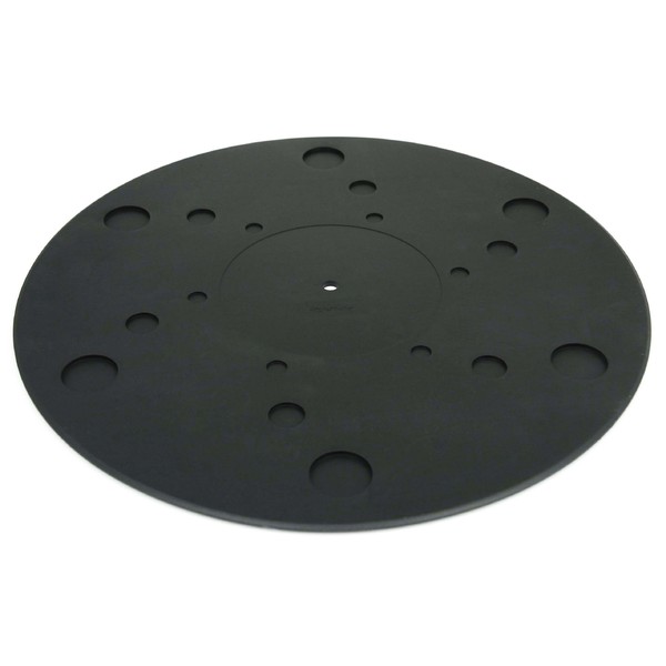

обнаружил ,что ойаде реинкарнировали мат от пионера j-501 , только в своем дизайне br-12 , из бутил каучука ,ортофон применял в свое время этот материал для демпферов в головках ,нужно будет попробовать ,пионеровский у меня был ,хороший но липкость уже была слабая
