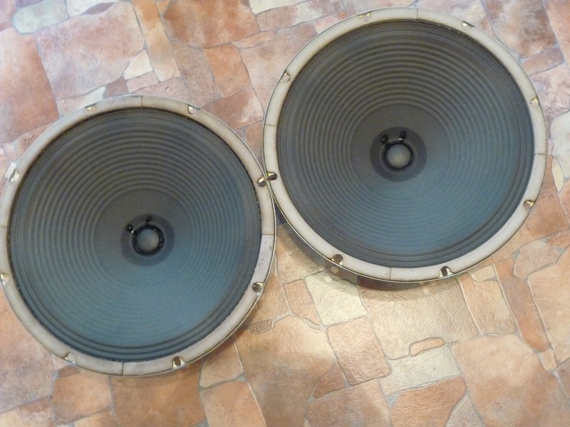

Мне один раз попались никчёмные с виду динамики. Консольные 12" Оксфорды. Катушка была диаметром в 1". Вот они звучали - не хотелось выключать.
Причём катушка была намотана, что аж Боже ж мой!
Скептики с аналитическим складом ума могут не сомневаться. Это именно заводская катушка. Динамки вскрывались впервые. Катушка второго динамика намотана именно так же. Динамик ремонта не требовал, но любопытство взяло верх и часть его ЦШ была отклеена, чтобы глянуть на катушку. Катушки - сёстры близняшки.

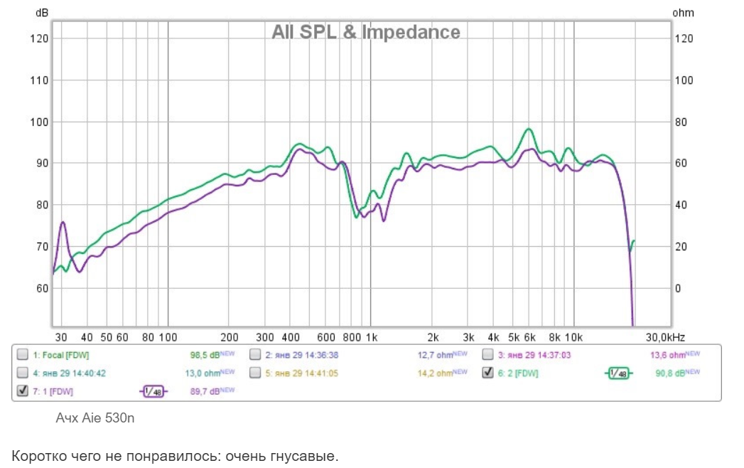

Да, ладно тут сразу видно, динамик ваш Aie lmt 530n просто обязан быть гундосым -
Там внизу подписано вашим клиентом - "очень гнусавые" !
Не нужно было тратить деньги, достаточно одного взгляда на АЧХ с провалом 12дБ и шириной в октаву на 1кГц. А вы специально АЧХ не выкладываете - поди гадай может вам "гнусавость" в кайф! И зачем там за пупыри на 6кГц? Кому с такой АЧХ нужно лично ваше прослушивание и лично ваше понимание о правильном звуке и о правильной ВL в обнимку с Q и Mmd. Звука-то нет в итоге!
Где Вы такие частотки берёте.
Никакой 5" динамик сам по себе не может иметь такой провал. Скорее всего это влияние очень маленького закрытого оформления.
Недавно делали как раз 5" ширик, слушали, никакого гундоса.
Выкладывал фото отремонтированных динамиков, там слева видно огромную сумку с кучей разной мелочёвки, некоторые из них выходили из ремонта как раз одновременно с пятёрками и слушались одновременно. Вот там гундос через одного. Поэтому если кто-то считает гундосными наши пятёрки, остальная мировая продукция вообще ж..па. Не вся, конечно, но очень многие.
Ваш может. Искал частотку для Веаg, случайно наткнулся на ваш, сейчас моментально вспомнил.

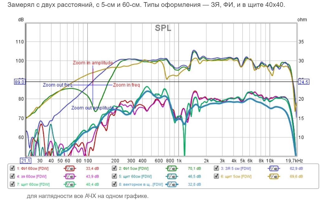

Вот вам в щите, зя, и фи. Причем АЧХ снималась в 2пи, поэтому не надо нести чепуху про маленький зя. Там же можете с весами наперевес определить размер щита.
Как видно, провал на месте. Кроме того ваши не ангажированные клиенты сказали - очень гнусавый и АЧХ подтвердила характеристику.
Когда измеряющий намерил добротность 0.18 - это сразу должно было насторожить. Потому что такую низкую добротность у маленького динамика можно было бы получить только с гигантским магнитом и индукцией приближающейся к 2Т. А там не дотягивает даже до полутора, т.е. как у 4А-32, что вполне себе средний показатель для ШП. Что-то не то с измериловкой.
Потом гигантская разница пары в Re, которой быть не может, масса тоже с огромным отличием и даже BL. Там везде отличия могут быть не более 3%. Собственно что-то с контактами или возможно провода окислились, в общем надо сначала найти и исправить поломку и перемерить исправным оборудованием.
Кстати: никто из дилетантов не обратил внимание, что в щите самая протяжённая и ровная внизу частотка при такой низкой добротности, даже в ЗЯ меньше баса.
Где таблица с завалами в зависимости от добротности? Сколько там децибелл внизу по сравнению с полкой? Выходит либо ошибка в таблице, либо надо чинить оборудование.
Господа, Вы уж определитесь с какого расстояния можно частотку мерить, а с какого нет. А то критиковать изделие по неправильному измерению можно, а самого измеряющего нельзя.
Опять двойные стандарты.
Надо выбрать: либо всё врут про гигантский спад -15 дБ, либо вся частотка неправильная.
