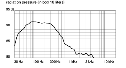

В отличии от Вас Александр умеет частотки читать:
АЧХ бандпасса.
Возможно это 98-99-й год, потому что тогда бандпасы начали делать.
Я рассуждаю в пределах своих хотя и куцых знаний, но полученных сравнением того, что прочел в книжке - с тем, что увидел и услышал лично. И то, в чем сам убедился- хрен перебить любой демагогией и болтовнёй. К тому же все, что измерено- можно подтвердить документально, на картинках, а не "мамой клянусь"
Вы же хотели посмотреть - смотрите, так было в самом начале. Название: какой-то сабвуфер. Параметры давно не имеют значения, захотите новые посмотреть - знаете где.
Срезы верхний и нижний близко расположены, крутизна их высока (можно посчитать, там выше обычной 12 дБ на октаву) Отсюда и предположение про бандпасс.

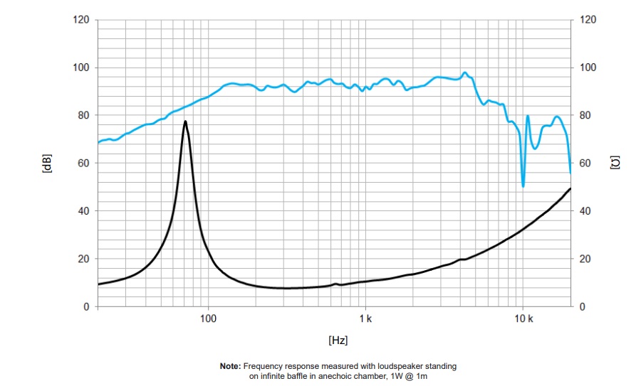

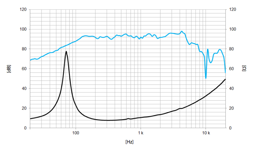

72 герца , по минус 9 дБ. Добротность - на коленке - 0,33. Мидбас или ровный ширик. Бежит до 4200, дальше падает. Как падает- нужна всеосевая ачх, будет ясно про диаметр хлебала.
Не парьтесь, это я на компьютере нарисовал по результатам измерения. Подключаем динамик к генератору, микрофон к усилителю, выход на стрелочный прибор, на сколько стрелка отклонилась, такое и давление, отмечаем по бумажке со шкалой. Потом вручную в компьютер перерисовываем.
Как понимаете нарисовать можно что угодно. Несколько штук перерисовал, потом надоело, потому что на звук не влияет. Есть более полезные дела на которые стоит время тратить.
Не все так красиво и просто, как вы думаете. дядя Серёжа Z как-то выпросил у меня микрофон, сказавши, что с его помощью и с помощью милливольтметра он настроит и перестроит свой самбухер. Потом неделя тишины. Потом скорбное согласие, что ничего не понятно, настроить по понятиям не получается и как бы ну его нахрен ваще.
Почти в точку!
Бейма 8G40
Nominal diameter 200 mm 8 in
Rated impedance 8 Ω
Minimum impedance 7,3 Ω
Sensitivity 95 dB 1W / 1m @ ZN
Frequency range 70 - 6.000 Hz
Moving mass 0,021 kg
Resonant frequency, fs 70 Hz
Mechanical Quality Factor, Qms 6,8
Electrical Quality Factor, Qes 0,38
Total Quality Factor, Qts 0,36

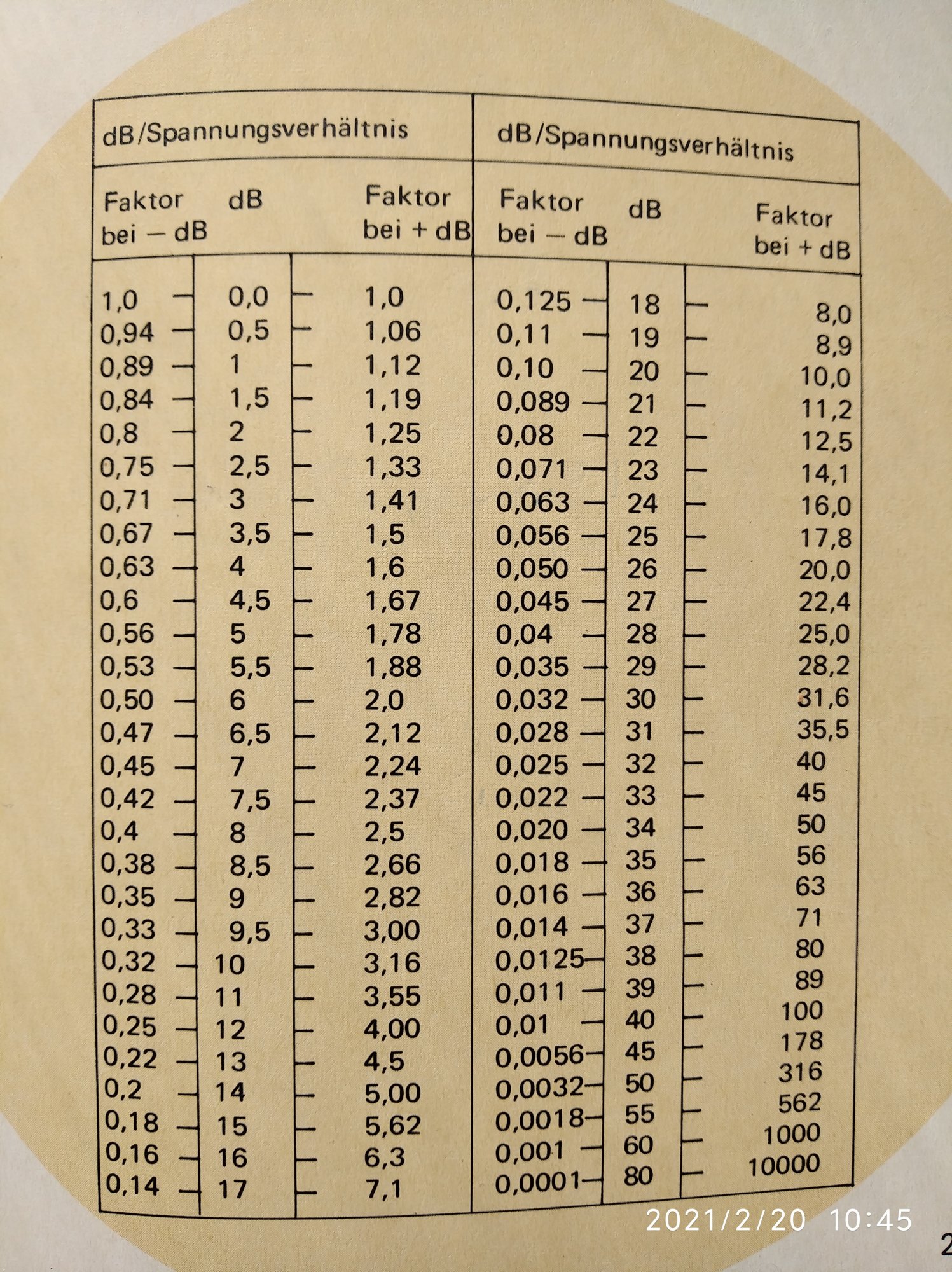

Минуточку, смотрим любимую табличку.Минус 9 дБ , Qts=0,36. Не врут испанцы.

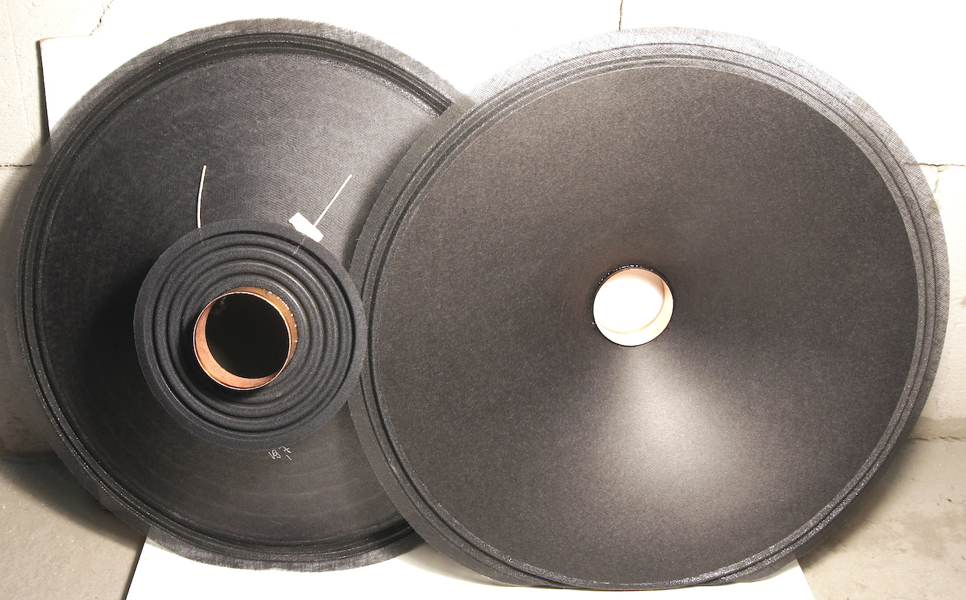

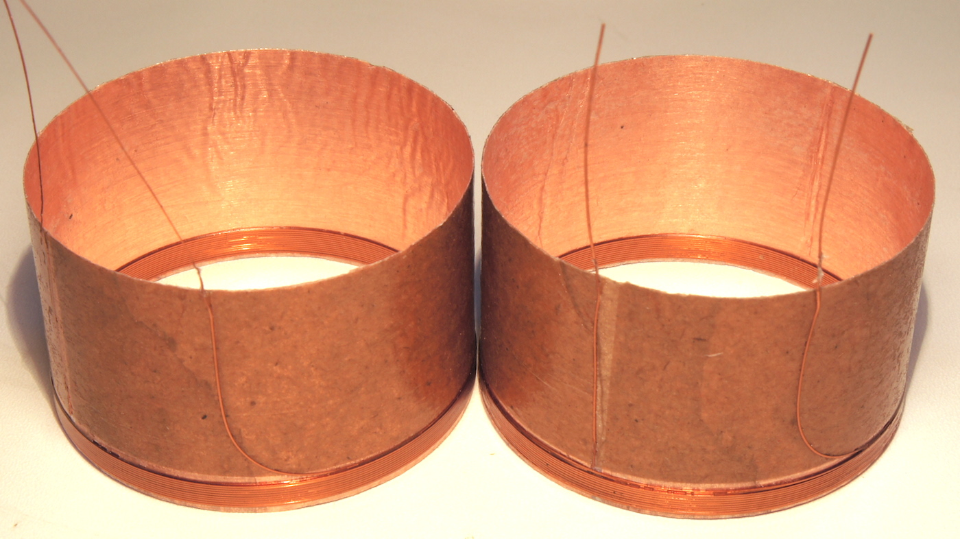

Кстати, забыл упомянуть. Кроме всего прочего эта тема про серийные пятнашки с самой лёгкой подвижкой в мире. Это если весами определять. Другие способы оценки могут показать другие результаты.
7.8 гр. на пару. Каркас с запасом, при монтаже будет подрезан, ориентировочно до 3.5 гр. каждая.
А сам диффузор массой ок. 15 грамм ?
упдейт) - 19.7 на фото увидел ... думал меньше ))
Это производитель подписал заготовку. Сейчас у нас немного суше, перед сборкой эта же деталь вышла 19.6 гр.
Но мыслите в правильном направлении: обрезанный в размер диффузор показал 16.9 гр.
Если то, что на фото положить на весы - они покажут 55.52 гр.
Форма диффузора - та что надо форма. Не кулёк с семачками. Но больше волнует то, что будет в центре диффузора. Так не хочется увидеть привычное порно в виде розочки.

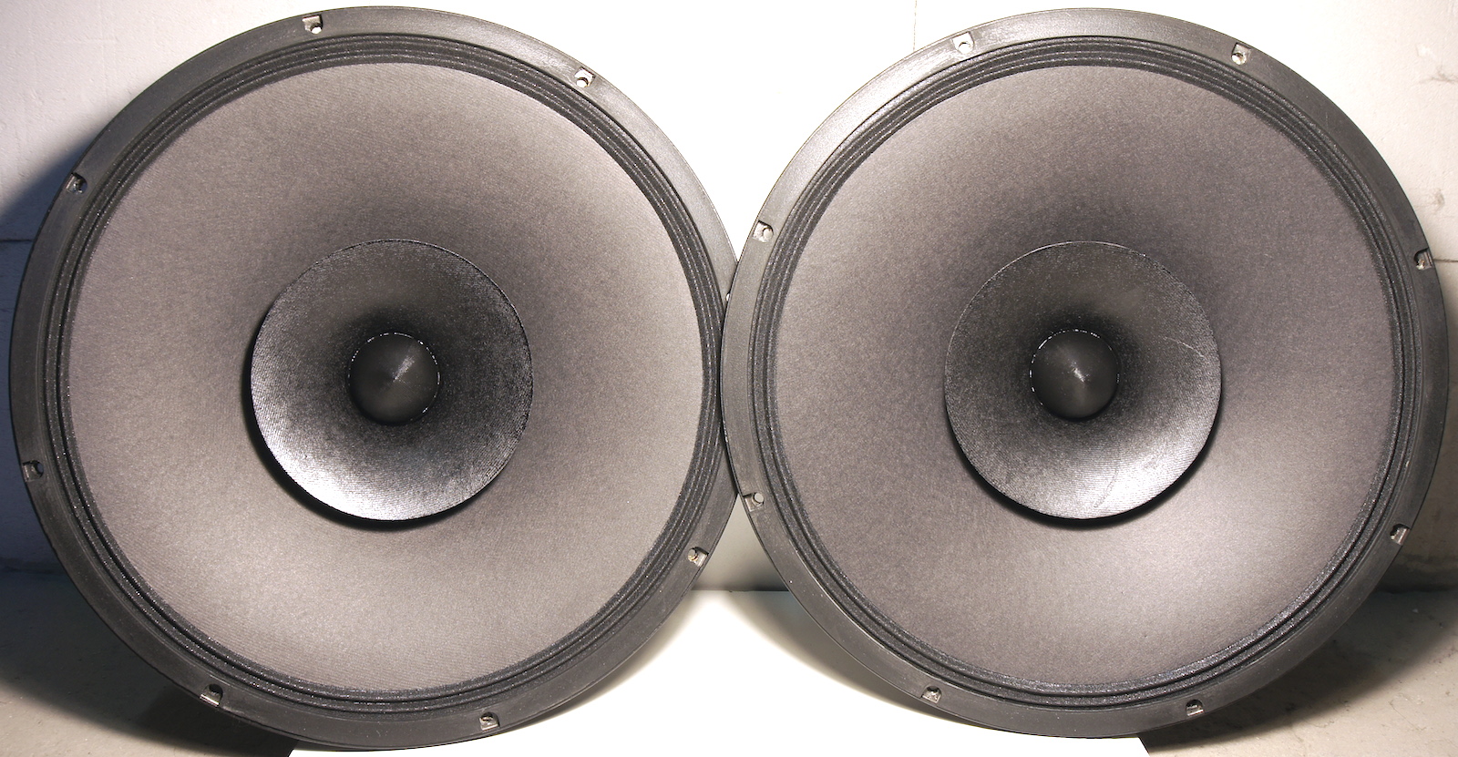

Сборка центральной части динамиков затянулась на несколько дней из-за неопределённости с нюансами конструкции. В самый последний момент уменьшил расстояние от рупора до диффузора на 1 мм (зачеркнул уже написанную цифру и написал новую). На 1 миллиметр, Александр.
Обсуждение кол-ва разрезов велось 3 раза. Сначала предложил сделать их меньше, коллега как всегда ответил: "Как получится". Потом, когда уже пора было резать мы минут 15 дискутировали вокруг их конкретного кол-ва и технологии разметки. После выравнивания, взяв в руки готовый рупорок мы снова поспорили о кол-ве разрезов.
При вчерашнем прослушивании (всем коллективом) общее мнение совпало - это решение лучшее.
Но всегда найдётся специалист считающий что это всё надо отрезать и будет ещё лучше. Несколько раз присылали ширики (меньшего размера) на замену подвижек, у которых кто-то всё поотрезал. Один раз в диффузоре ещё дырочек понатыкали и чем-то зелёным измазали. Зачем менять, ведь стало идеально? Нет, сделайте как было.
Если оперировать цифрами: результатом этих телодвижений стало уменьшение веса подвижки почти на грамм. При этом ни одна из заготовок элементов подвижки вес не изменила вообще. Катушка тоже намотана тем же проводом что и раньше.
Это убрали край рупорка на 1 мм или было убрано 1 мм у основания где надрезы сделаны ?
Простой интерес - ранее с большими рупорками не работал потому реакция на 1 грамм массы . (правда еще надрезы\сегменты вырезанные имеют какую то массу :))
А с маленькими да . Надрезы раньше считал выдумывал подбирал а получилось ближе к нужному когда делал надрезы и выгибал смотрел на деформацию рупорка .
Главное не переусердствовать а то рупорок прям мягкий стает это плохо ...
Конечно у основания. Если бы обсуждали край, тогда оперировали бы в первую очередь диаметром.
Всё так и есть: в одну сторону мягкий, в другую тяжёлый, где тот самый оптимум - неизвестно. Кто-то предпочитает всё отрезать нафиг, типа станет точно легче. Только непревзойдённым лидером по минимуму массы подвижки среди пятнашек всё равно остаётся именно этот ширик в стандартной комплектации. Потому что отрезать массу надо равномерно по всей подвижке, а не только в одном месте.

Нашли с чем сравнивать. У этого Фостекса Sd почти в 2 раза меньше, а Mmd примерно такая же, что вполне себе характеризует звучание: оно сильно тормознутое, учитывая мизерный BL. Вангую что раза в 2. По фото видно как сильно углублен рупорок, середина будет заметно окрашена теми самыми переотражениями и диаграмма оставляет желать лучшего.
Конечно стремительный, ведь ускорение от массы не зависит и от BL тоже. Правда так бывает только в альтернативной реальности. В объективной всё иначе. В какой из них жить каждый выбирает сам.
Ещё Вы подменяете понятия: не ругаю, а сравниваю параметры, потому что от них зависит звучание. Но всегда найдётся умник утверждающий что от параметров звук не зависит. Типа без разницы сколько весит подвижка и какой у динамика BL, он всё равно стремительный, а то, что у него добротность в 2 раза больше - вообще круто.
