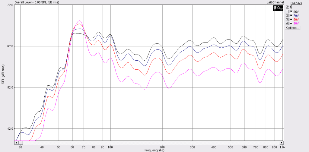

В упор можно увидеть нечто, достаточно близкое к АЧХ в бесконечном экране(три верхние кривые на рисунке из drive2), но только на НЧ. Поскольку поведение АЧХ теоретически излагается, именно, в такой конфигурации - появляется возможность быстро и просто извлечь из графика значение добротности динамика.
Нельзя. К сожалению, вы ошибаетесь.
В упор можно увидеть нечто, достаточно близкое к АЧХ в бесконечном экране, но только на НЧ. Поскольку поведение АЧХ теоретически излагается, именно, в такой конфигурации - появляется возможности быстро и просто извлечь значение добротности.

Добавлю. Да, вблизи у нас АЧХ динамика соотвествует такой в бесконечном экране. С увеличением расстояния сказывается оформление , его конечные размеры и конфигурация. И там чаще всего грусть.

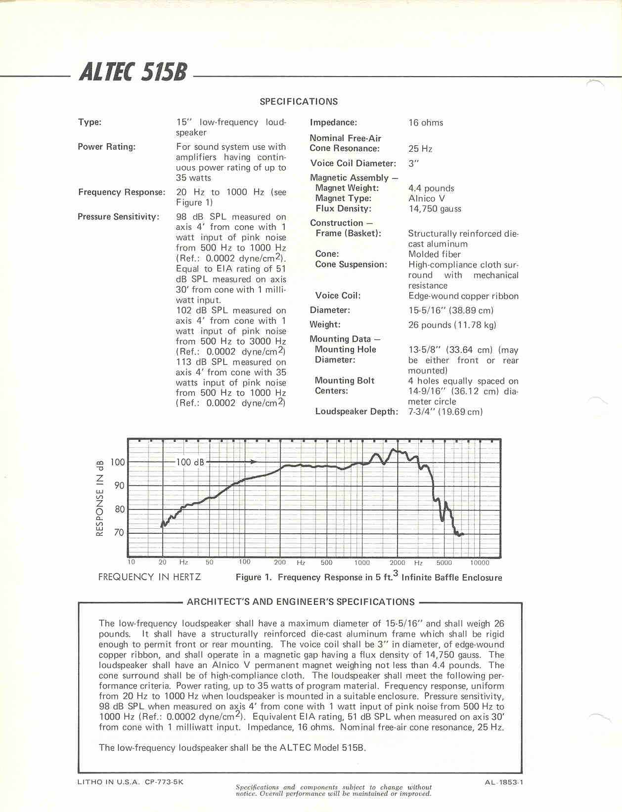

Altec 515B Q=0.1
Пишут, что это один самых лучших динамиков когда-либо созданных человеком.

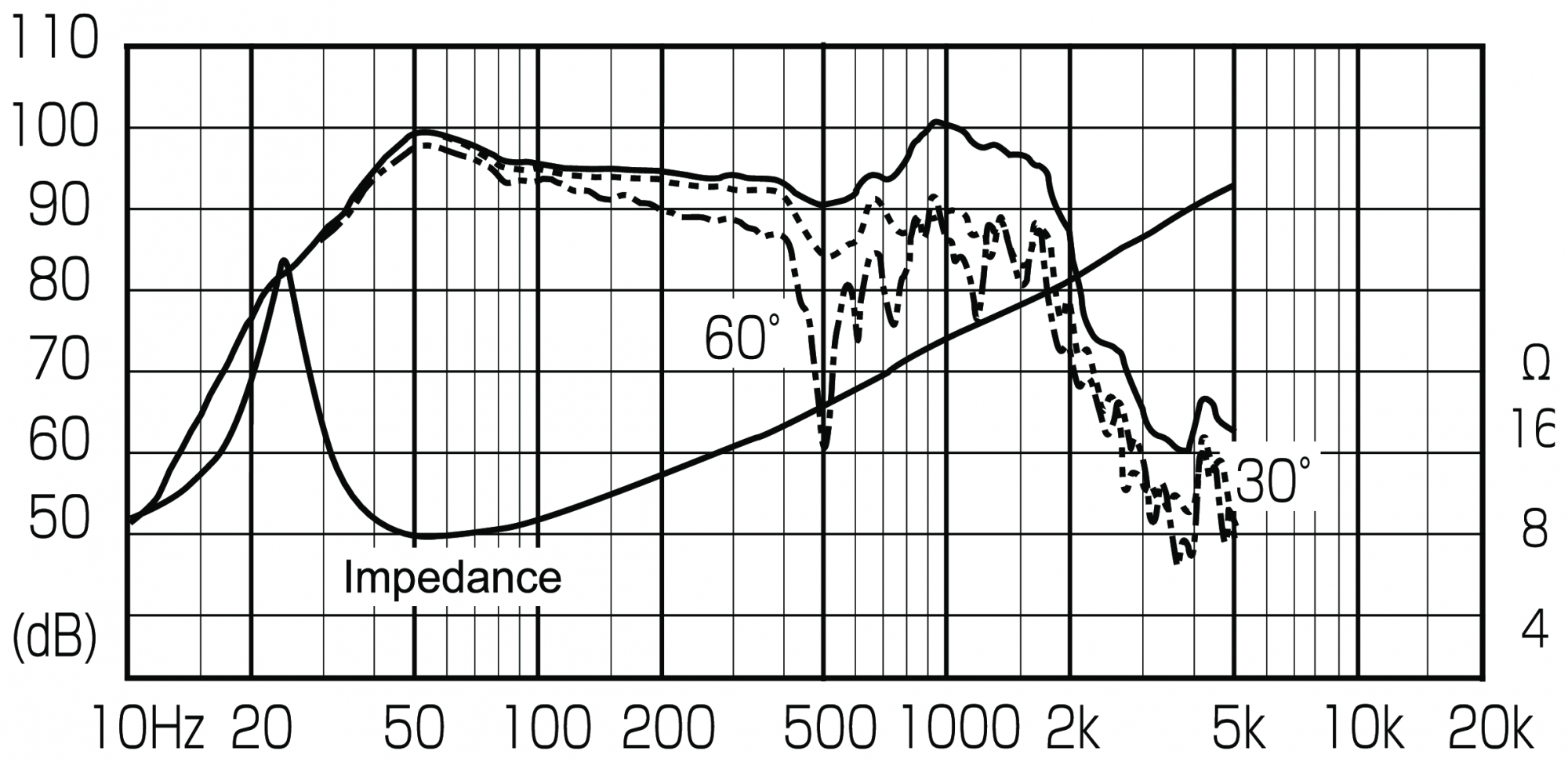

Совершенно верно, перепад уровня на резонансе 25 герц -минус 20 дБ. То есть, 0,1 Qts. Всем понятно, кроме ДР.

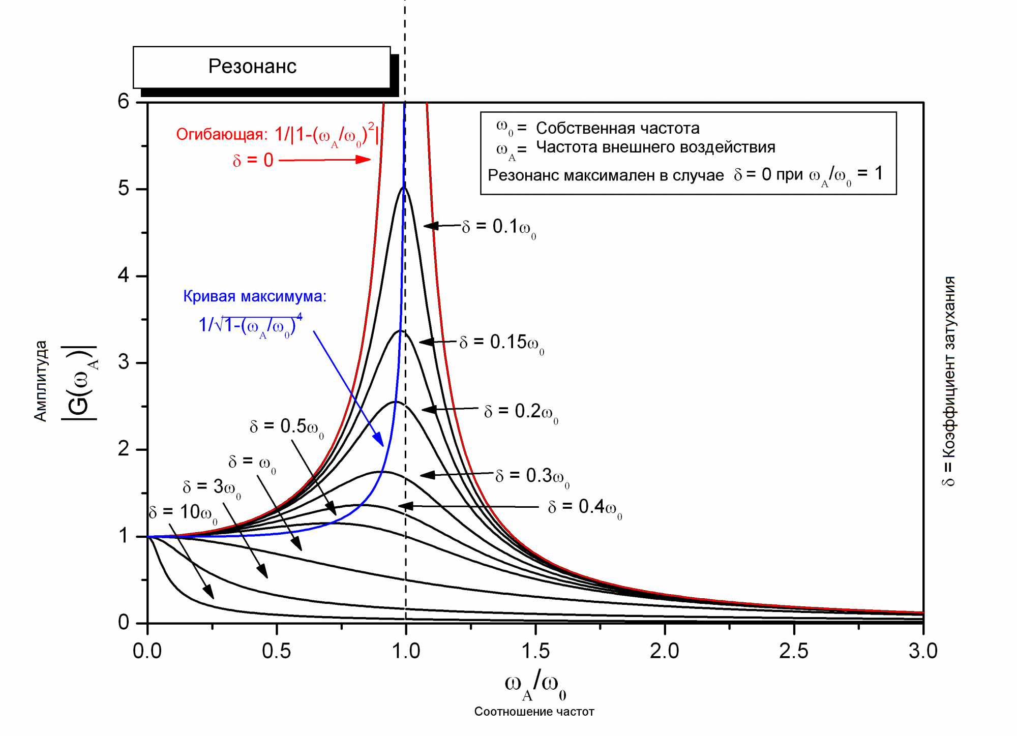

Золотые слова про быстро и просто извлечь из графика значение добротности динамика.
Именно то, о чем талдычу с тех пор, как освоил эту методику. В журнале Радио была статья Олега Салтыкова , http://archive.radio.ru/web/1981/10/035/ хватило пары слов оттуда, чтобы понять главное и применить на практике. Плюс несколько простейших формул. После чего расчет колонки можно делать в уме или на салфетке.
Пару примеров. Узнаем коэфф. альфа, во сколько увеличиваются у нас резонансная и добротность при установке динамика в ящик. Vas /Vящика, прибавить 1 и корень из всего. Вот он, коэф альфа. Идем от обратного. есть динамик с такой-то добротностью. Нам нужна такая-то. пусть, 0,71.
делим эту самую 0,71 на добротность динамика, пусть будет 0,35 . Получается 2. Его в квадрат и минус1. =3. В эти самые 3 раза нужно уменьшить объём ящика , чтобы добротность Qtc подпрыгнула до нужной 0,7.
Теперь про экв объём. пусть у нас динамик с резонансом 30 герц. Мы сунули его в ящик 30 литров, резонанс уехал до 60 герц. делим 60 на 30, =2 . Его в квадрат и минус 1. Три. Вот, в эти три раза ящик меньше экв объёма динамика. , то есть, Vas/V равен 3.
Проверка. Ищем коэф альфа снова. Vas /V=3 , прибавим 1 , =4, из этого корень,=2 Вот, в два раза у нас уедет резонанс динамика в данном ящике. Добротность также удвоится.
Теперь смотрим, что нужно сделать, чтобы добротность 0,18 дотянуть до нормы в 0,71.
делим 0,71 на 0,18, =4. В квадрат, =16. Минус 1, =15. В ящике , в 15 РАЗ МЕНЬШЕ ЭКВ ОБЪЕМА наш динамик доползет до нужной добротности. При этом резонансная уедет в корень из 16, в 4 раза. Чудненько. Был басовик 25 герц резонансом, дал в ящике 100 герц , ниже тишина.
