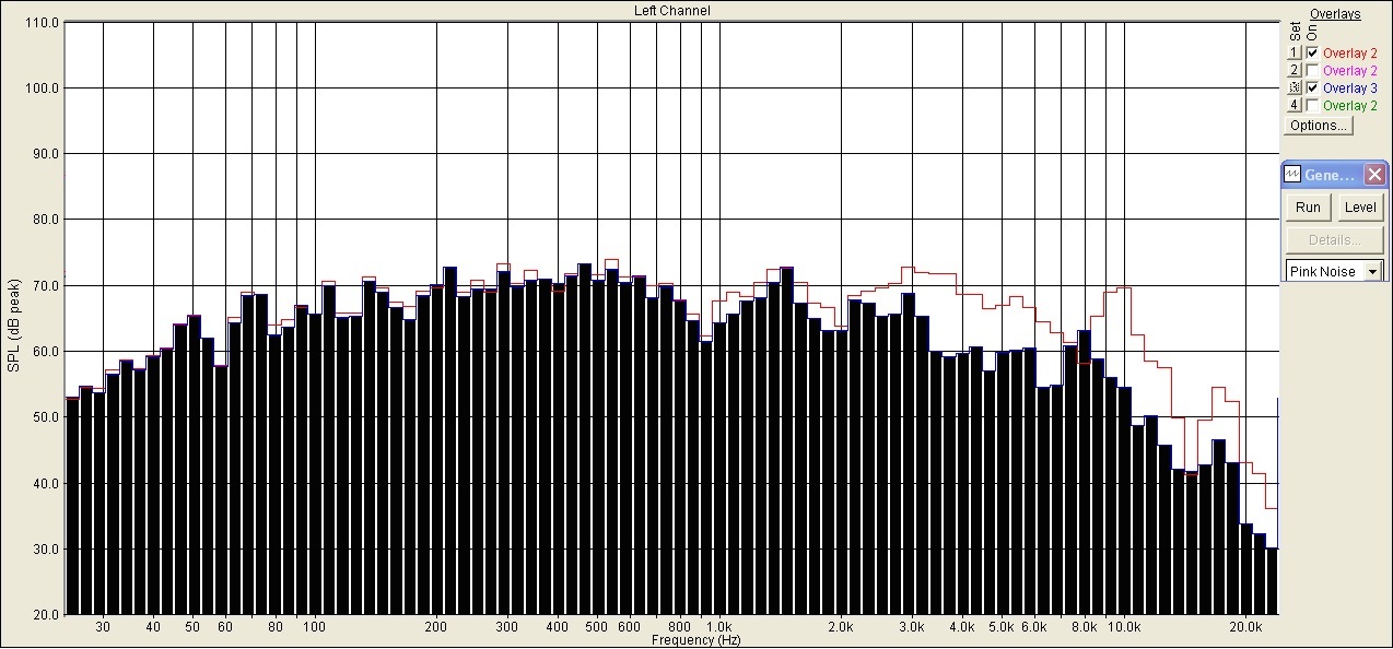

В самом деле не встречали нигде-никогда моих картинок с Визатонами В-200 и BG-20 сравнительными?
Очень часто игнорирую потому что есть причины .
У вас вижу измерения системы а не динамика . Причем измерения однотипны и данных не то что мало а я их не вижу.
Этого достаточно чтобы заинтересовать но не меня я не вижу в ваших измерениях данных с которыми можно работать исследовать думать .
Красивые картинки АЧХ видел сотни раз . Сам делаю такую "красоту" но не для себя а чисто показать фантики мол вот у меня лучше .
Надеюсь не обидел своим комментарием . Просто для меня измерения это не только по вертикали и горизонтали но еще и по глубине и пр .
Очень часто пользуюсь методами "старой школы" в рукопашную когда приходится с множеством шагов перебирать вручную и делать записи на пленке .

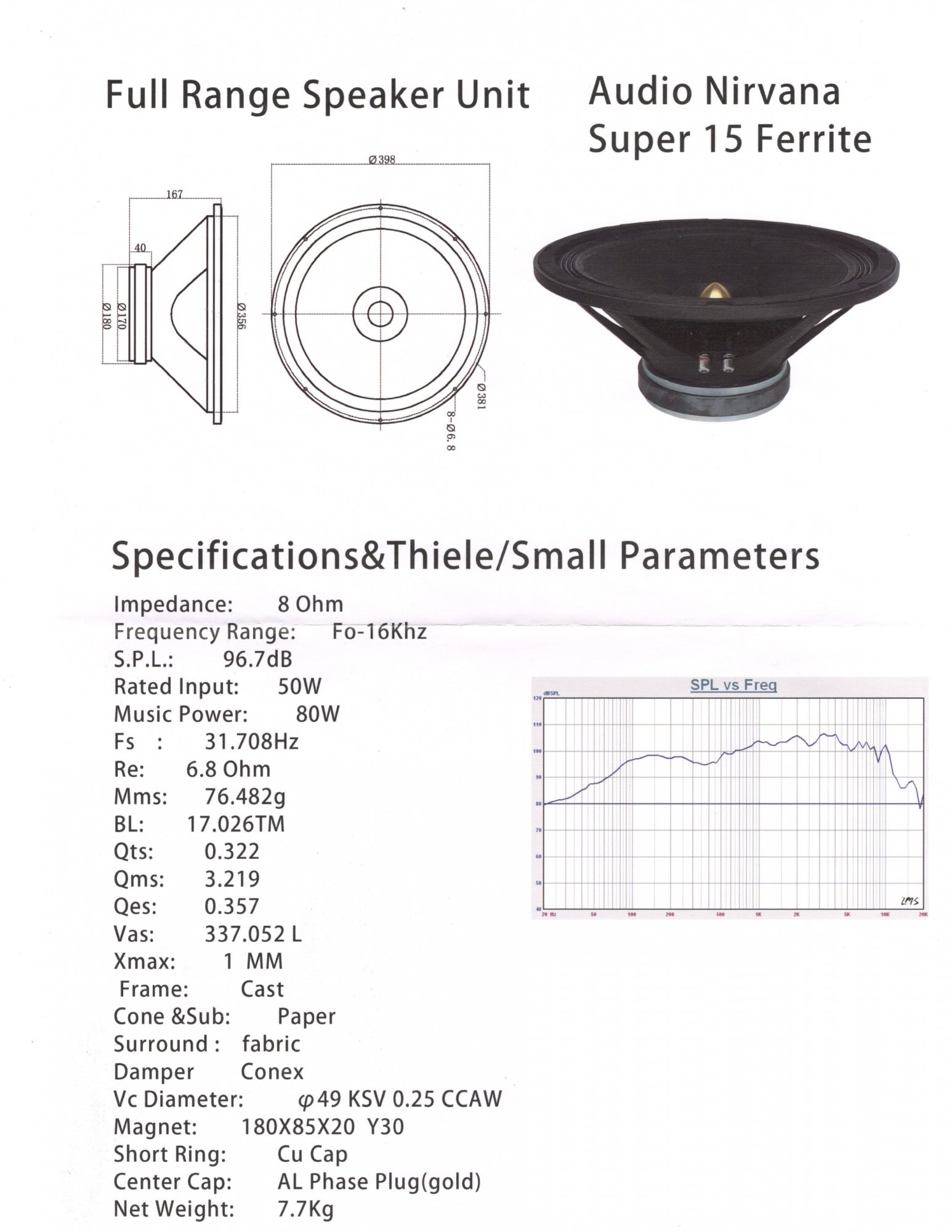

Через мелкоскоп проглядел все четыре страницы и ёпта, так и не нашёл ни циферки про самый большой в мире ШП!
Ты не просто проглядел, ты ещё все мои сообщения проминусил кроме первого. Ни одного ни пропустил. За то что это самый большой (по площади диффузора) ширик в мире и за то что самый лёгкий с самыми большими BL.
Хочешь тут увидеть параметры - нет проблем.
Диаметр диффузора (только бумага) - 327 мм.
Подвижка в сборе - 32.8 гр.
В - 1.86 Т.
L для 8-ми Омной версии - 8.02 м.
Давай для сравнения те же параметры заграничного шедевра, посмотрим насколько он крутой.
Только зная как ты L меришь, померь отдельно диаметр и длину намотки, кол-во витков и слоёв и высоту цилиндрической части зазора (фланца).
Чтобы сравнить динамики, достаточно того, что написал выше.
Эти параметры как раз и определяют чуйку. Больше масса - меньше чуйка, меньше BL - меньше чуйка.
Резонанс может быть любой, он легко подбирается жёсткостью подвеса и шайбы.
Mms - это Mmd + масса присоединённого воздуха, а Mmd - это вес подвижки минус половина веса подвеса, шайбы и косичек. Где эту половину проводить - не принципиально если проводить одинаково для всех сравнений.
Из вышеперечисленного Vas сосчитать не проблема, главное считать одинаково.
Максимальный ход-то каким боком тут. Нет там никакого хода при нормальном прослушивании. Не путай с сабвуфером.
Размеры МС и вес - самое последнее что интересует пользователя. Ты сам это только что написал:
Чё кому-то вес и заскорузлая BL вашего динамика.
Нет проблем, вот портянка:
Вот скажи, почему ты с таким упорством предпочитаешь 2-х кратное превышение массы подвижки? В данном случае 76.5÷43.9=1.74 раза. Даже ржёшь над этим:
Я уже ржу с вашего высера под именем "с.б.шп в мире".
Может быть они ошиблись и не ту цифирку написали. Но ты же не взвешивал, а сразу поставил его в пример:
Куда там питерскому ширпотребу.
Скажу тебе, как не разбирающемуся в производстве: лишняя масса - показатель культуры производства. Чем её больше, тем хуже обстоят дела.
Причём эта масса не за счёт L, потому что заявленный BL у них примерно такой же, а магнит заметно больше, т.е. индукция не меньше (если они её конечно не потеряли по пути к зазору).
Кстати мог бы уже измерить диаметр диффузора, для этого ничего разбирать не надо, приложил линейку и всё.
У "АН" есть по крайней мере все данные, необходимые покупателю.
Судя по представленной частотке, тембральный баланс перекошен в верхнюю сторону.
Даже у апгрейда 2А-12 с точно такими же элементами подвижки ровнее выходит.
Тут чёрным 30º, красная линия по оси.
Отгадай: где у АН заявленная чувствительность, выше 500 Гц или ниже. И вторая загадка: что же его так завалило книзу? Тут многие постоянно частотки требуют, они без них жить не могут и наверняка в них разбираются, смогут помочь с ответом.

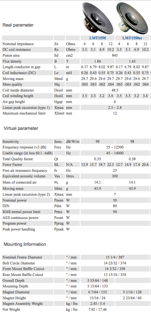

Конечно. Почему бы нет, если человек купил не пару ваших самых большых ШП в мире, а чуть из шкуры не выпрыгнул раздобывая пару данных пятнашек у америкосов. В такие-то времена. И ведь привёз их отуда. От-ту-да Ёооо! не от вас ёпта. Как же не посмеяться в таком случае над вашим динамиком....
А так ли надёжен и прекрасен 15" динамик с подвижкой в
легче?
Ещё нет. Верю америкосам. Тебе же верю, что ваш динамик легче, но данный факт не приветствую и не считаю данную часть параметров прям такой, чтобы бежать за вашим динамиком теряя сознание...
Меня этот параметр не волнууууеееет!
Вообще 2А-12 по барабантелю. АЧХ вашего динамика где? С подвижкой в 1,74 раза легче.
Поэтому ты и сравниваешь наш самый большой с другим меньшего размера. Узнать на сколько меньше - в твоих руках. Ты даже не догадываешься зачем. Если пересчитать вес на единицу площади, то тобой расхваливаемый динамик даст этот показатель в 2 раза больше нашего. Что же тебя так тянет к подвижкам в 2 раза тяжелее? Не наводит на мысли? Нет - ну и ладно.
Понятное дело что ты не один такой на свете, любителей тяжёлых гуделок хватает, вот и покупают по-тяжелее, чтобы хуже разгонялись по сравнению с лёгкими.
Не удивительно что с первого раза не получилось. Поэтому повторю: у того апгрейда 2А-12 точно те же комплектующие что у наших пятнашек, отличия только в катушке, наши чуть меньше диаметром и немного тоньше. Разница не большая, принципиальных отличий не даёт. А вот B отличается раза в полтора, разница заметная, только это не частотозависимый параметр, поэтому частотка измеренная приборами от изменеия В не меняется.
Меня не тянет. Динамик не мой. И я никогда себе не стал бы покупать 15" хоть ШП, хоть НЧ. У вас уж точно. Есть любители и они тоже покупают не у вас, а где-то. Не хотят слышать у нас про ваш ширпотреб. Потому и покупают в Японии, Европе и Америке. Да. Не самые большие ШП в мире покупают.
Кстати, а почём ваш самый большой ШП в мире в рублях иль в баксах? Может на цену клюнут...
Но АЧХ всё же не вашего динамика. Увы.
А Б снимал , у меня дома , динамик - апгрейд 2а12 , у них это называется LMT 1550 se , практически одинаковые , у них рама другая
У них не только подвижки, а ещё магниты одинаковые и керны (у sе версии). По цепям разница только в ширине и высоте зазора, а по раме - наша стандартная пятнашка, 2А-12 немного меньше. Настолько немного что многие разницы не замечают и называют 2А-12 пятнашками.
