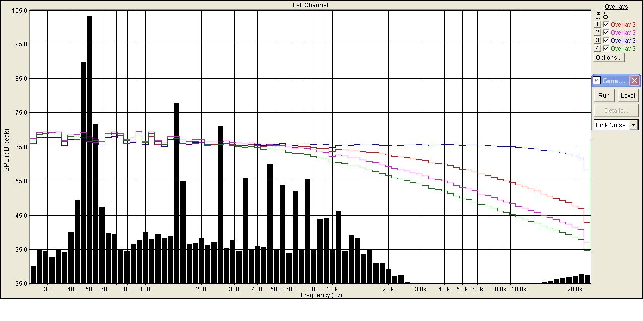

Лет 10 или больше сочинил одну штуку на основе питающего анодно-накального трансформатора ТС-180 от черно-белого ТВ. Он двухкатушечный на О-сердечнике. Трансформатор скоммутирован так, что сеть подается на одну катушку, а нагрузка подключается на вторую. Связь между обмотками теперь только по магнитному полю сердечника, которое имеет ограниченную полосу пропускания и все вч помехи не попадают в нагрузку.
Запитал от этого устройства свою системку и звук откровенно удивил мягкостью и комфортностью. Кроме того, обнаружился эффект снижения фона от накала 6с4с переменным током(на тот момент накалы запитаны были переменкой)
Выявились и минусы : мягкая нагрузочная характеристика, напряжение зависит от тока потребления, нужны дополнительные отводы вторички для подгонки напряжения. А ещё могучее поле рассеивания вокруг фильтра.
Все железное рядом начинает дребезжать и притягиваться к сердечнику. Но сам трансформатор не гудит и не греется. А чтобы не наводил, его нужно оттащить на метр от стойки с аппаратурой.

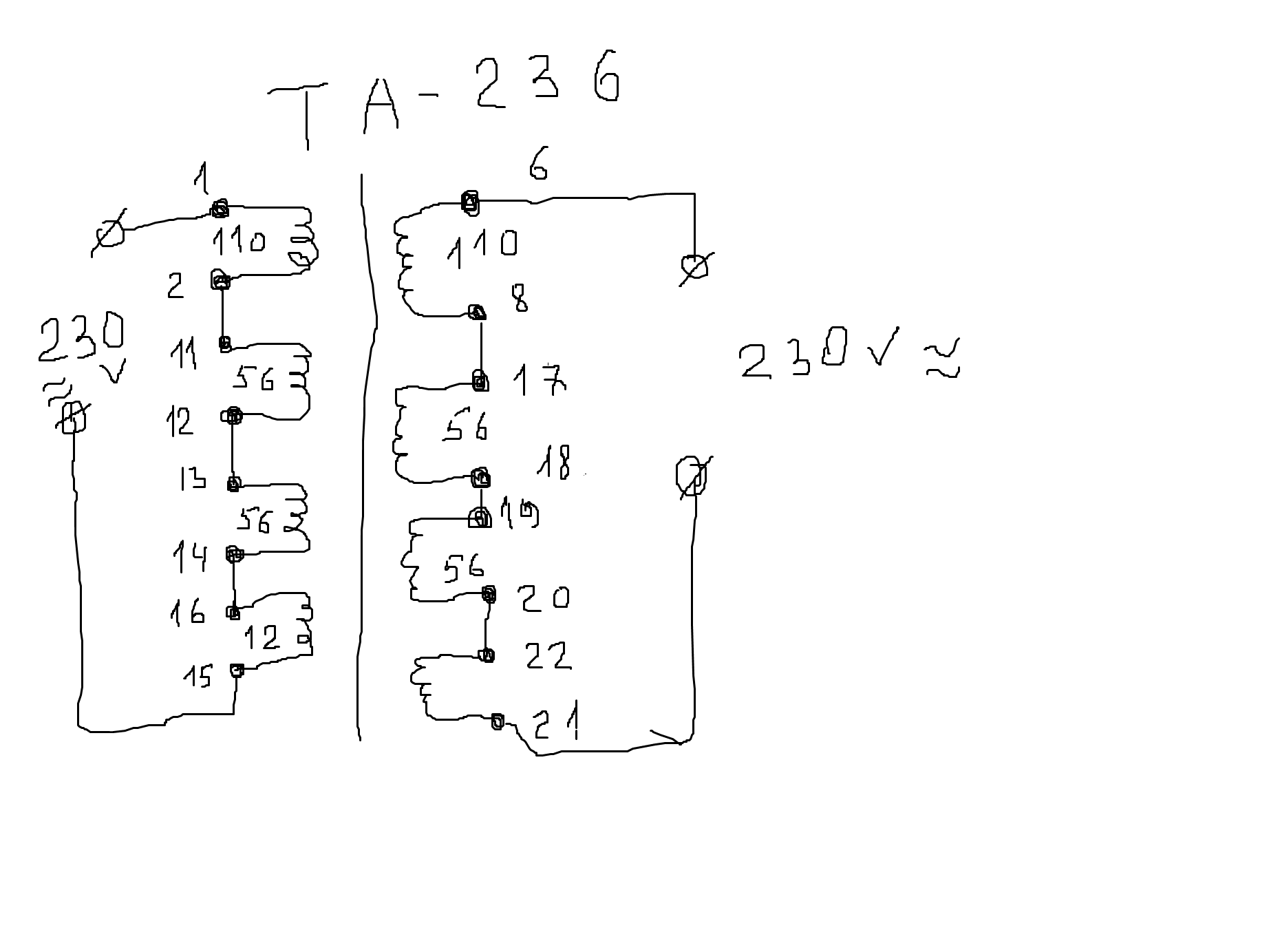

За эти дни смакетил такой фильтр на основе очень удобного анодного трансформатора ТА-236. А ещё годится анодно-накальный ТАН-106.

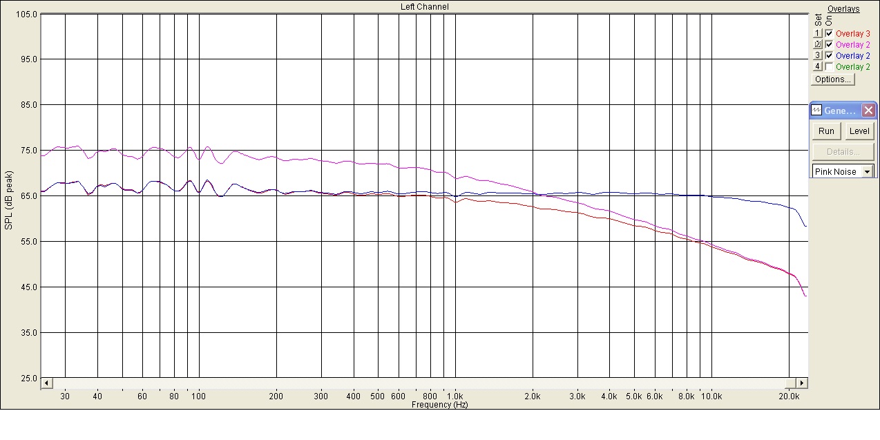

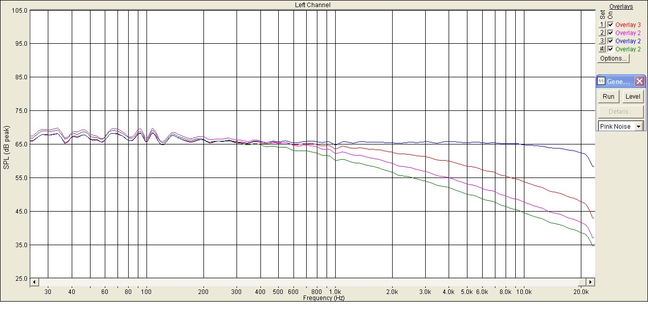

Снял ачх такого фильтра. Если в пределах сетевой обмотки полоса пропускания составила 18- 20 килогерц, как у звукового трансформатора. то с нагруженной вторички уже ниже килогерца идет спад , зависящий ещё от тока в нагрузке. с его ростом полоса падает.
И как приятно было узнать, что такой же эффект от улучшения звучания системы с этим фильтром получил и Серёжа Торопов, он применил трехфазный силовик , запитывал от него свою систему , звук он назвал обволакивающим, с чем я полностью согласен.
А вот как выглядит схемка этого устройства и снятые ачх . Синим цветом полоса в пределах одной катушки, остальные ачх сняты на второй катушке с разной нагрузкой.

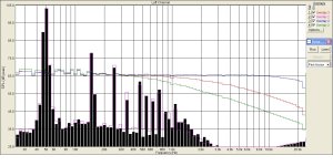

Что касаемо спектра сети, снятого с двух катушек дл я сравнения, там разница почти незаметная, что объясняется необычно чистой сетью в эти дни.
Обычно в будни верхушки у синусоиды отгрызаны до такой степени, что она становится похожа на трапецию, но на выходе фильтра форма сигнала заметно ровнее и симпатичнее. А значит и спектр гораздо чище.

Добавлю, что когда увидел зависимость полосы пропускания фильтра от степени его нагрузки, то включал к нему настольную лампу ватт на 100, если от фильтра были включены только источники сигнала, без мощника. А с мощником фильтр работал в полную силу.
Чтобы наводил меньше своим магнитным полем, его можно закрыть в толстый железный "Каструл" . Или Каструла. Или Каструлчик. :) В зависимости от мощности.

По существу вопроса-трансформаторный фильтр на данный момент не панацея от помех, но самое лучшее, из того, что реально помогает. Все лестничные фильтры, трансформаторные понижающе/повышающие связки с заземлением средней точки-как мёртвому припарки. А народ "ведется" и покупает.
Александру-накрыть фильтр толстым железным "кастрюЛ" не получится, ввиду акустической активации этой самой "кастрюЛ" и 50 Гц гудежа на всю комнату. Вот алюминиевым или медным материалом попробовать можно-там в основном сильное магнитное поле рассеивания, а не электрическое.
И, да-чем сильнее нагрузка-тем лучше фильтрует) Но и вибрировать сердечник начинает сильнее. Поэтому у меня всегда на резиновых ножках и в деревянном макинтоше.
