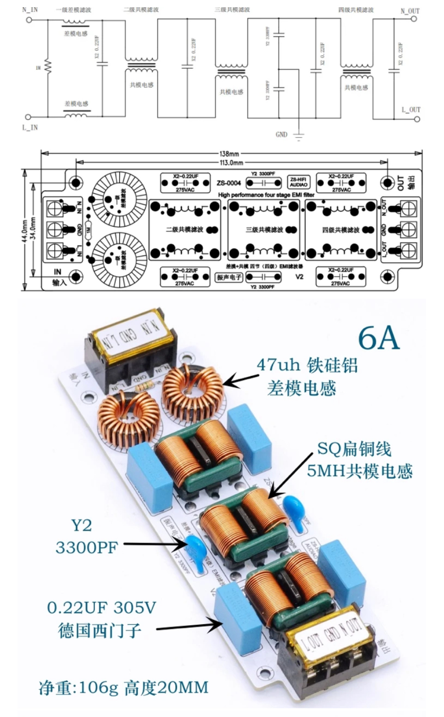

Фильтр китайский:
Ультратонкий четырехуровневый фильтр электромагнитных помех
Модель: ZS-0004
Входное напряжение: однофазное переменного тока 110--250 В
Выходное напряжение: однофазный переменный ток 110--250 В
Нагрузка номинальный ток: 6A--10A входной порт: трехпроводной вход 7,62 разъема
Выходной порт: трехпроводной выход разъема 7.62 Функция: фильтрация дифференциального режима первого уровня + фильтрация общего режима третьего уровня, двухсторонняя фильтрация электромагнитных помех, предотвращение помех
Продлить срок службы электроприборов и повысить стабильность оборудования
Особенности дизайна:
1) Ультратонкая конструкция, полностью алюминиевая оболочка. 2). Набор фильтров дифференциального режима, две дифференциальные индуктивности и фильтрация дифференциального режима источника питания переменного тока,
Подавить средние и высокочастотные помехи.
3) Три группы фильтров общего режима объединены в фильтры общего режима через конденсаторы X2 и индуктивность общего режима. Благодаря использованию трехуровневой (также известной как трехсекционной) фильтрации эффект фильтрующего шума лучше. Игла: Для некоторых пользователей на месте наблюдается быстрый импульс переходной группы с частотой повторения тысяч Гц.
Проблема возмущения может играть сдерживающую роль.
Выбор основных деталей: конденсатор X2: немецкий Ximen 0.22UF4PCS
Емкость Y2: 275V3300PF 2 ШТ.
Индуктивность дифференциального режима: 47UH2PCS
Индуктор общего режима: 3PCS
Сопротивление: 1 шт.
Гнет: 7.622PIN
1000 рублей плата. Чуть дороже в корпусе.
Есть схема!

Можно глянуть полосу пропускания данного фильтра, многое прояснится.

Собрал окончательно фильтр.....
По предложенной схеме от РадиоИЗвука ........ При общей сети днём 226в на выходе при 120ваттной нагрузке 217,5 вольт....
Т.е. просадка напряжения составляют около 8,5 В.
Мой образец при той же схеме коммутации выводов ТА262-127/220-50 - при напряжении сети 223 В и нагрузке 90 ВА (осциллограф), выходное напряжение 210 В, т.е. просадка напряжения составляет 13 В.
Вот и я попробовал
Это если у вас общий трак высокого разрешения, скоммутируете фильтр может и услышите.
А так бодяга, ожидал лучшего, у меня подобный фильтр на ТА-262.
Да уж, а сколько надежд.
"Штиль" - лучшее решение.
Думал, что "Штиль " и этот фильтр, дадут эффект ап совместной работе.
Фиг!
