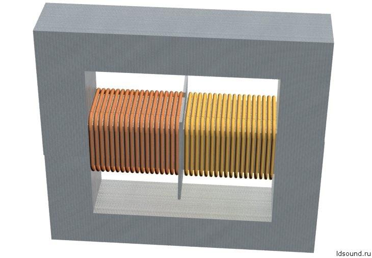

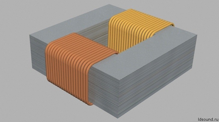

Есть еще момент, касаемый именно расположения обмоток трансформаторного ф-ра:
Оба вида имеют одинаковую АЧХ. Оба фильтруют. Но, если вдруг обнаружится тот, кто будет делать себе такую штуку, НАСТОЯТЕЛЬНО рекомендую первый вариант-с "параллельным" размещением катушек.

Мне хватает такого, все обмотки с одного стержня это первичка, с другого - вторичка, фильтрует всякую гадость выше порядка 500гц. Сделан из ТС-180 давным-давно...
То же самое впечатление от фильтра на ТС180. Мощности хватает на всю домашку. Эффект заметный.
