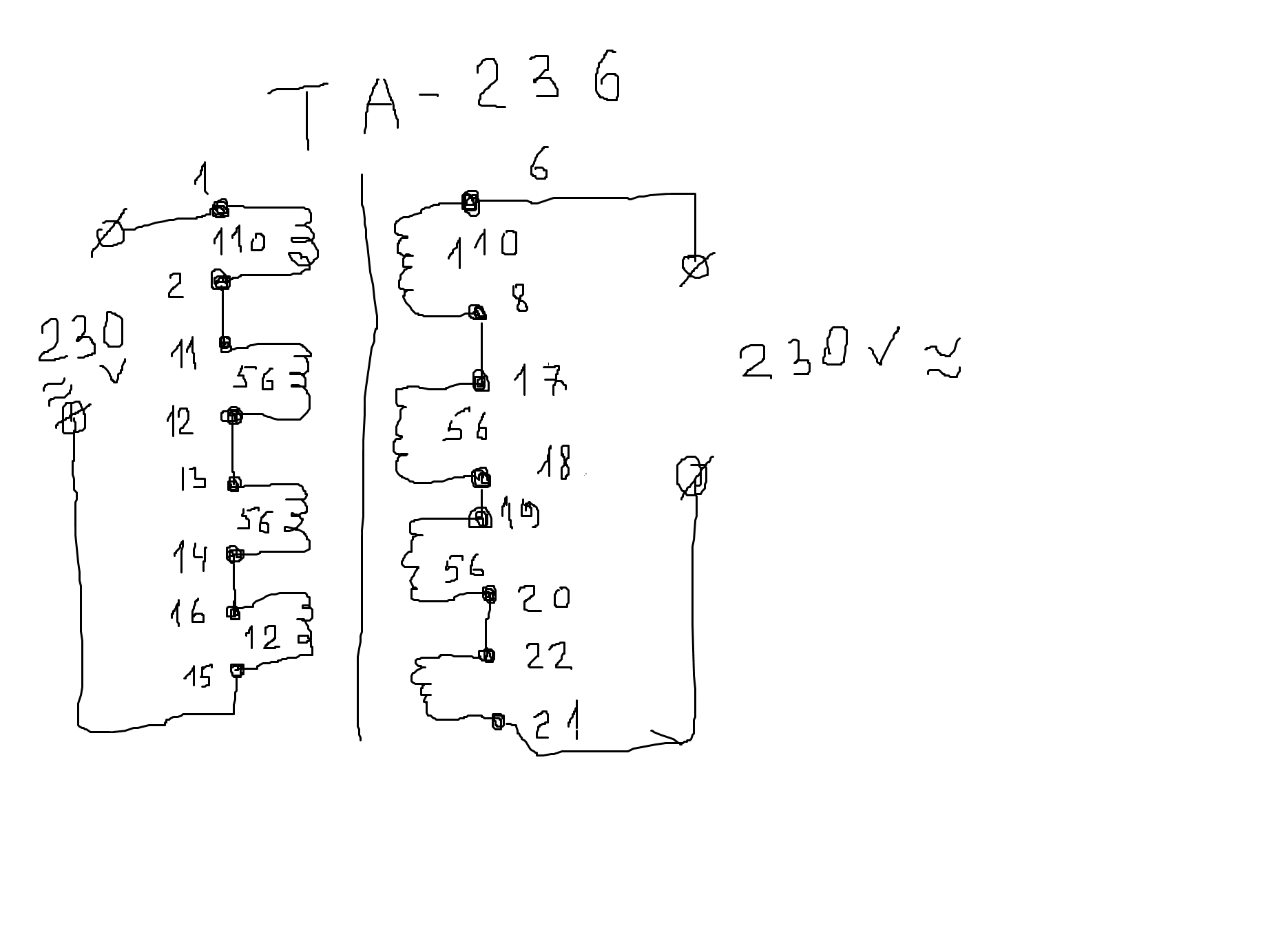

А ТАК понятно?!?!
    64.7 KB · Просмотры: 736
Это мой 250-й , а это Ваш 180-й

Все верно-тогда и получается емкостная развязка с эл.сетью. Остается только индуктивная.

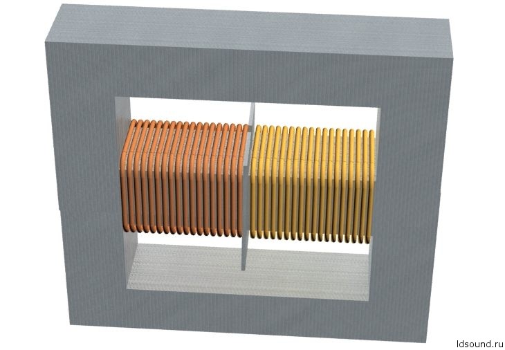

Попался на просторах интернета трансформатор Шалина.
"Симметричный развязывающий трансформатор 4 квт с пониженной индукцией (0,5/0,25 Тл) для питания аудиосистемы."

)) Так я у Алексея и брал идею в реализацию:
У такой конструкции меньше изменение выходного напряжения от нагрузки.
Может к входу-выходу голому тору фильтры дополнительно добавить?
Угу, только там был один прикол со звуком, из-за которого мне этот вариант не понравился.
Хотя любая медицинская аппаратура и там где нужны минимальные искажения от сети именно этот вариант используют. Только Вот расстояние между обмотками гораздо больше оставляют, нежели просто перегородка.
На разных катушках получается крутопадающая характеристика.
Какую нагрузку можно подключить к такому фильтру и на сколько падает напряжение?
Я не имею большой опыт, но могу заметить, что если берем два ТС 180, то больше 100 -140 Вт я бы не использовал в нагрузке.
1) Из-за падения напряжения (которое при такой нагрузке можно легко скомпенсировать или оставить так как есть, потому, как приходит 230...240 Вольт, а питаемся по старинке-от 220).
2) Из-за увеличения акустического шума-гудения железа. Как ни стягивай- начинает вибрировать сердечник, даже если это литое U-железо (если я правильно назвал современные китайские сердечники трансов).
Ещё вспомнил плюсы тран-фильтра:
1) если коротнуть выход у него, то он начинает греться, гудеть, но терпит буквально минутами))
2) Чем сильнее нагружен, тем лучше фильтрует (спад АЧХ сдвигается влево с уменьшением нагрузки).
Я проверял такое включение на сварочном трансформаторе с возможностью перестановки катушек. Если для традиционного расположения получал ток до 200 А, то на разных катушках - до 50 - 70 А (П-образное железо, 50 Гц).
При такой же намотке тора инвертора (50-70 кГц) расплавилась пластиковая обойма между обмотками (при традиционной намотке тор теплый)
Т.е. в 4 раза меньше-как я и предполагал.
