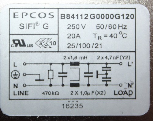

Сетевой фильтр–стабилизатор, сначала трехзвенный фильтр обеспечивает эффективное подавление сетевых помех, а стабилизатор поддерживает выходное напряжение в пределах 214-226в.
Разрабатывался СПЕЦИАЛЬНО ДЛЯ АУДИОАППАРАТУРЫ, работает абсолютно бесшумно, имеет меньшее время срабатывания и большую точность поддержания выходного напряжения, не дает помех при работе, имеет встроенный трехзвенный фильтр сетевых помех, не искажает форму сетевого напряжения, КПД стабилизатора - 99%.

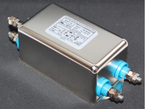

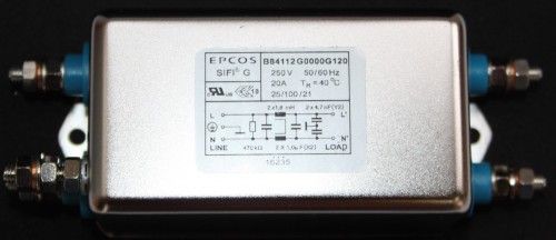

Я делал такие фильтры и пробовал паровозиком заводские (те, что на картинке)-как мертвому припарки. От слова совсем. А вот трансформаторный фильтр-единственная штука, которая реально помогает.
Я так понимаю, дальше обсуждение пойдет по второму кругу: лестничные фильтры, затем трансформаторы с заземлением, связки из трансформаторов со средней точкой и всё! Пробовать трансформаторный фильтр никто не станет. Шаблон какой то. "Обитаемый остров" Стругацких во всей красе и наяву.
Тут полностью безоговорочно согласен. Эффект работы этого фильтра называется отпавшая челюсть.
Серёжа Торопов назвал этот звук обволакивающим. К тому же ушел фон от накала 6С4С переменкой. Не стали слышны нечетные гармоники сети, которые тянутся до самого килогерца обычно. Их мы и слышим как мерзкий зудящий фон.
