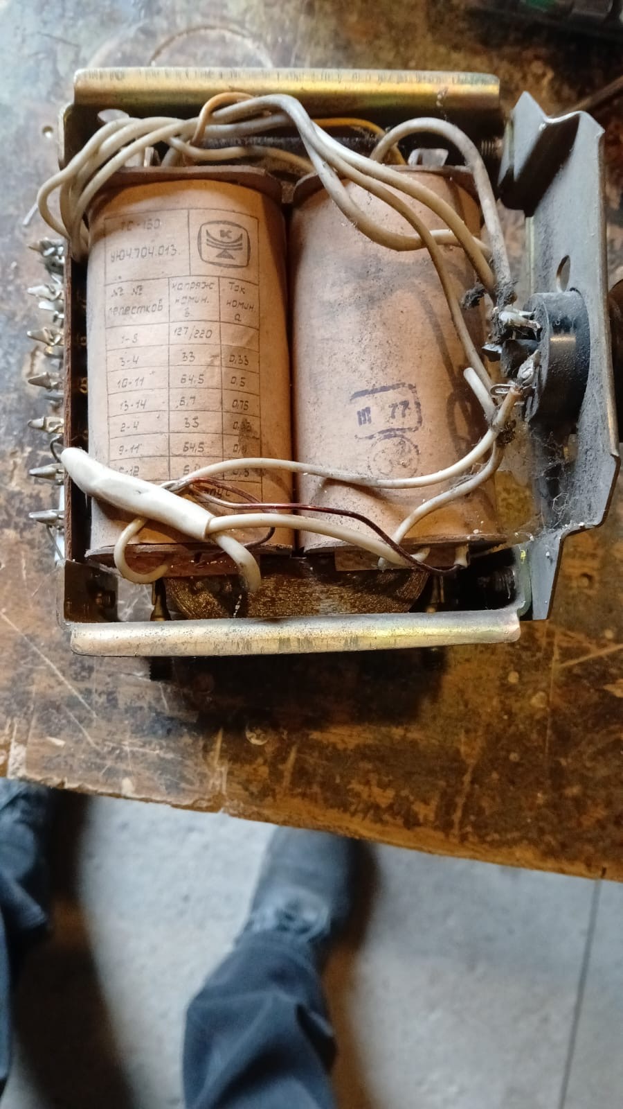

Подскажите, пожалуйста, ТС-150 подойдет для целей фильтрации? Просто оказался под рукой, хотел просто попробовать.
Если да, как его скоммутировать правильно?

Это если у вас общий трак высокого разрешения, скоммутируете фильтр может и услышите.
А так бодяга, ожидал лучшего, у меня подобный фильтр на ТА-262.

У меня ВЧ в «тракте» не особо есть )) Про разрешение я скромно умолчу.
Поэтому собственно хотелось попробовать то, что было под рукой. ТС-180 и прочие ТА сильно подорожали в последнее время.
Стабилизатор я слышу, хочется попробовать этот фильтр, но не знаю, подойдет ли ТС-150 и как его перепаять.
Один штука-не подойдет.
