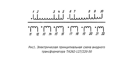

Можно попробовать, а как его скоммутировать грамотно?
кусок первички -половину- на 110 вольт соединить с двумя вторичками - на этой же катушке- по 56 вольт, синфазно. Получим 222 вольта первички фильтра. На второй катушке соединяем так же, 110в первички с двумя по 56 вторичками. 12 вольтовые обмотки оставляем для контроля формы напряжения или подгрузить можно лампой автомобильной, полоса снизится , помехи прижмутся.

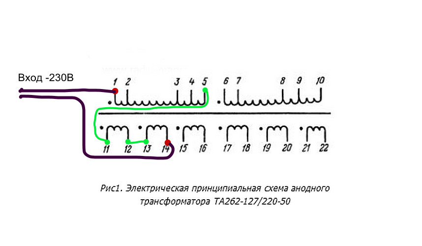

Сегодня приступил к изделию )
Вытащил транс ТА-262 прозвонил все обмотки на катушках все звонятся. ок!
Перебросил перемычки (зелёным цветом) в надежде что правильно.
Но смутило вся обмотка входная одной катушки имеет 7ом.
Чёт шугаюсь такое в розетку пихать (
Напряжение в сети дома 230 вольт, стабильно.
Вся обмотка рассчитана если по справочнику с 5 на 11 ногу катушки то 237в одна половина катухи.
Если перекинуть с 5-й ноги на 2-ю то выходит на 220в.
В сомнении как правильно поступить.
Не стал мудрить, распаял по Бокарёву )
На первое включение последовательно с первичкой вставьте обычную лампу накаливания. Если ярко горит, значит где-то ошиблись с фазировкой

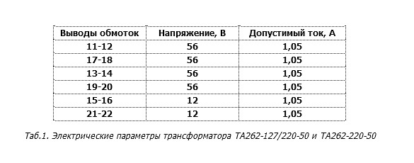

15-16 и 22-21 включены НА ВЫЧИТАНИЕ, обратите внимание. Видимо, делал чтобы вторички не болтались или соседние секции давали недобор по напряжению.
Если нет лампочки, включаем через одинокую проволочку на конце расплетенной многожилки . Одна проволочка от МГТФ 0,25 это 2. 5 Ампера предохранитель.
Только хотел проверить конструкцию ))
Советуете убрать из цепей эти 12в обмотки с катушек?
25,280
11,863
Раз так нарисовано, значит так надо.. Успеете убрать и глянуть, что будет)))Я уже не помню, зачем так. .

В первичке включить на суммирование, во вторичке на вычитание.

Не осилю я такое, нужна схема какие обмотки и как их задействовать, у них имеются начало (точка) отмечено и конец.
И как я понял обе катушки должны идентичны друг дружки )
Тогда и гудеть не будет и транс не так греться будет.

Пара 12-вольтовок, обе включены в противофазе к основному набору. Всех делов перекинуть концы на одной обмотке наоборот и глянуть вольтметром.

Вход сети (желательно фазу) на 1, 5 соед. с 11, 12 соед. с 13, 14 соед. с 15, с 16 выход в сеть (желательно на 0).
Выход на нагрузку 6, 10 соед. с 17, 18 соед. с 19, 20 соед. с 21, с 22 выход на нагрузку.
Использованы все обмотки, уменьшен ток холостого хода, фильтрация сети на индуктивности рассеяния.
Если на выходе не хватает напряжения, то 15-16 перенести во вторичку на суммирование с учетом фазировки.
Снимать желательно не все 260 ватт, а поменьше, исходя из тока вторичных обмоток 1,05 А, т. е. 230 В х 1,05 А = 240 ватт, а лучше еще меньше - с учетом кпд трансформатора 0,91 х 240 = 218 ватт.
А разные автоматические устройства и индикаторы можно подключать к любым обмоткам, если они не требуют гальванической связи и мало потребляют.

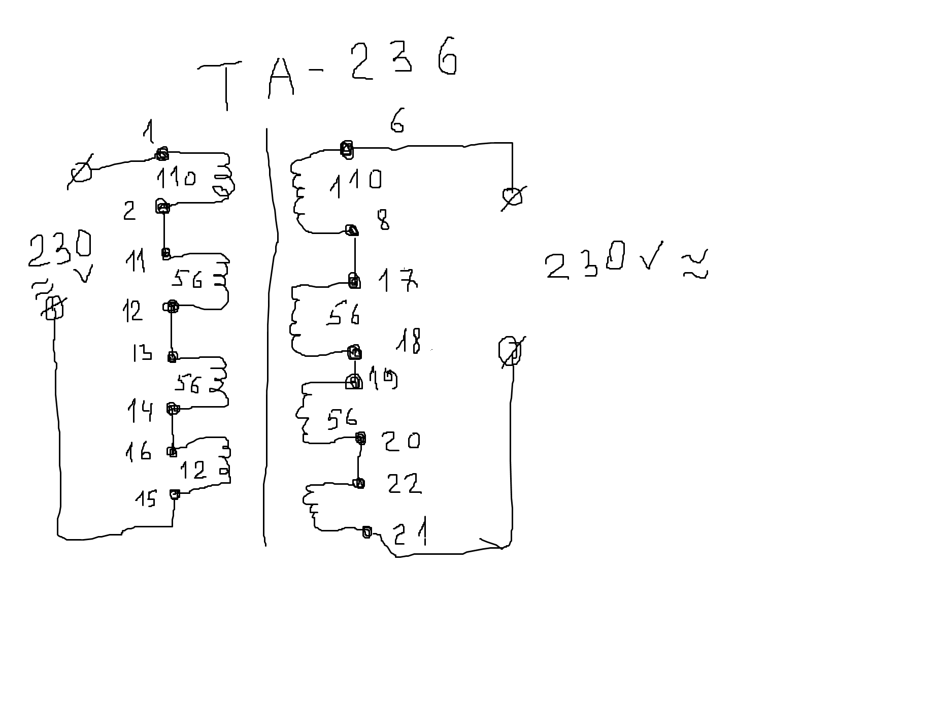

Убрал 12в обмотки но сеть вернулась до 230в нагрузка упала, на трансе выход с катушки без нагрузки 245в стал.
ALSS, если не трудно исправьте основную схему:
Как будет по вашему.
Завтра спаяю по вашему, замерю выход вольтметром, сегодня уже поздно 23 ночи.

Слобожанщина
DVS - скажите а какой именно у вас трансформатор?​
ТА262-127/220-50 или ТА262-220-50
дело в том что у них отличается распиновка первичной обмотки...
ТА262-127/220-50 сразу обратил на это внимание!

дядь Саш, я с коммутировал по вашей схеме один в один, но не понравилось если общая сеть 226в в доме то на выходе транса 237в.
Обычно у нас 230в и вот когда нагрузка спала в общей сети вернулась до 230в то на выходе с транса без нагрузки стало все 245-249в, ну не стал я использовать такой режим..
Вопросы уже скорее к сети, нежели к фильтру)))) Для чего у него есть подгоночные обмотки на 12, и ALSS мудро посоветовал докинуть из вторички в первичку одну такую обмотку.
А ежели недостаточно снизится на вторичке, то вторую 12-вольтовую можно включить к вторичке на вычитание. Будет минус 12.
Лучше перекинуть опять-таки в первичку, любые включения на вычитание приводят к помехам.
