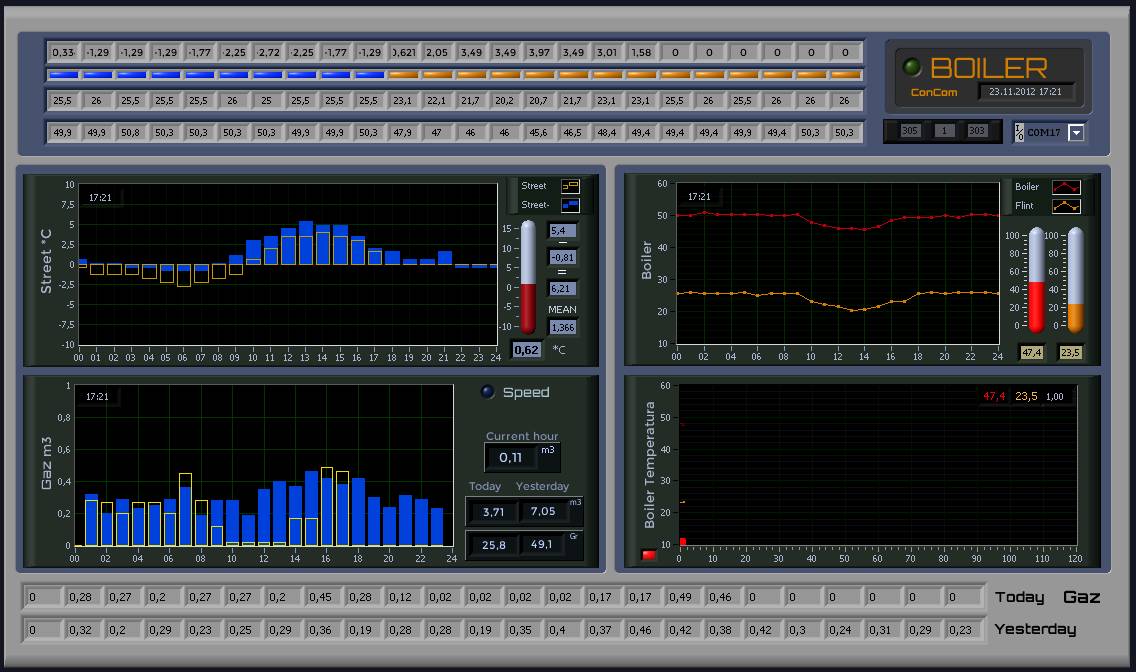

Я сам с этим попал и напоролся. _da Одну зиму паял автоматику, вторую программу писал.
Все думаю, не выходя из хаты я король. Датчики измеряют температуру в помещениях и управляют котлом.
Получилось совсем наоборот. Как в бане, но когда постоянно открывают двери. То холодно, то жарко....очень сложно описать этот эффект. Хотя гистерезис температуры воздуха был 0,25гр. Понял что триггерным методом потдерживать температуру теплоносителя это ерунда. Благо пункт контроля и автоматики сделал очень гибкий, переписал программу на регулировку теплоносителя.
