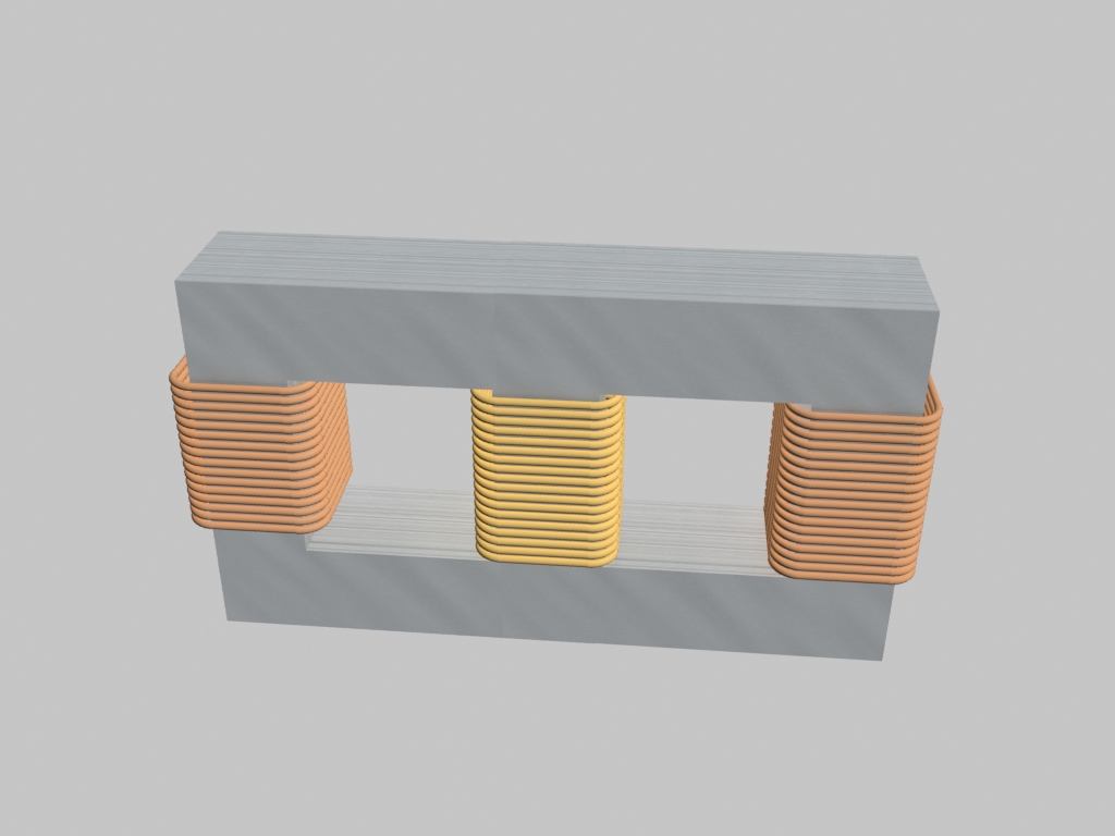

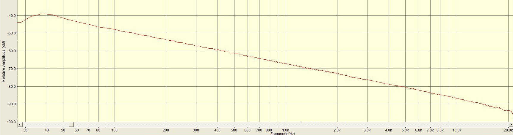

Прочитал ваш пред. пост. У меня был похожий случай при вот таком расположении обмоток ФТ:Посмотреть вложение 44945

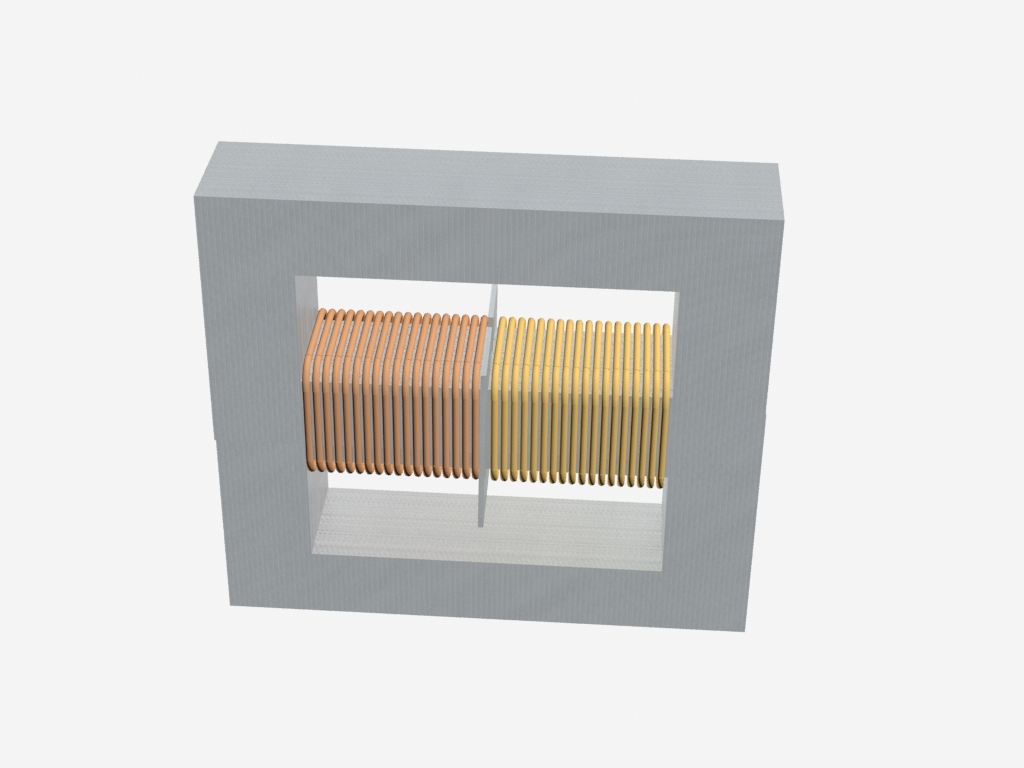

А при таком нормальный и "мягкий" звук: Посмотреть вложение 44946

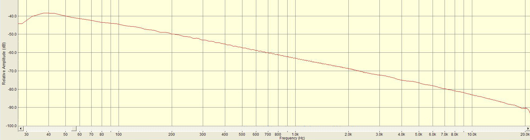

Причем оба варианта одинаково работают как ФНЧ (если снять характеристику при помощи генератора, резистора и мультиметра. Ну или спектролабом Посмотреть вложение 44947 Посмотреть вложение 44948.). А по звуку почему то разные.
Опять же-от ТФ я в итоге отказался. Пока использую аккумуляторы, недавно провел эксперимент с импульсным БП для усилителя. Если перед импульсным БП ставить выпрямитель_конденсаторы_дроссели по плюсу и по минусу в 1 Гн,_конденсаторы, то звук не хуже батареечного питания.
фильтр:Посмотреть вложение 44949
импульсный БП для УМЗЧ: Посмотреть вложение 44952
Последовательное включение их: Посмотреть вложение 44954

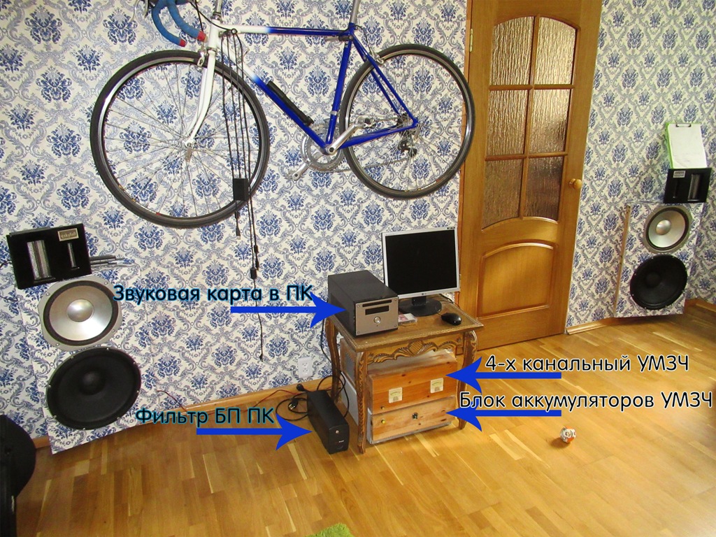

А это моя система, где источник (звуковая карта/цап) питается от такого же выпрямителя/фильтра, а умзч пока от аккумуляторов:

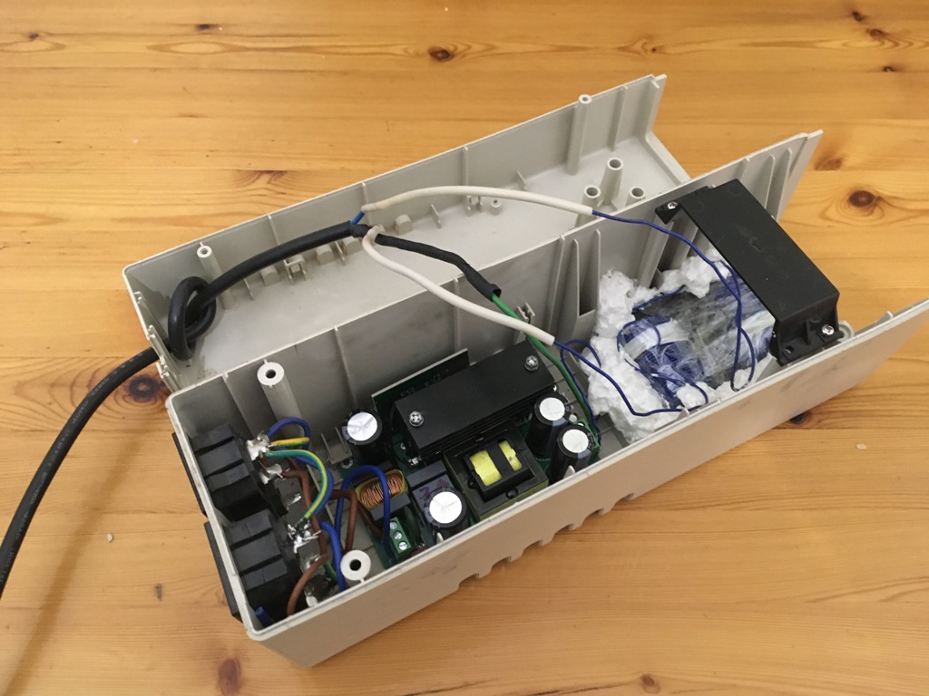

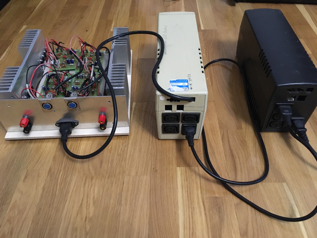

    119.8 KB · Просмотры: 131
    90.7 KB · Просмотры: 156

25,336
11,888
Были, вот они - от сети и с выхода бесперебойника
Помню, вспомнил, картинки эти с форума Сергеева.И впечатлен ,как преобразился людоедский меандр, продукт бесперебойника.
Преображение сетевой синусоиды на левой картинке тоже заметно, там вообще идеально.

IgorE,​
Вы что, никогда с двухканальным осциллографом не работали и даже не читали что это такое?
Ладно, пока без пальцев(пальца).
На первой осциллограмме со срезанными верхушками - сеть, гладкая синусоида - на выходе фильтра.
На второй осциллограмме искаженный прямоугольник на выходе бесперебойника, гладкая почти синусоида - на выходе фильтра.
Схема и расчет www.gyrator.ru.

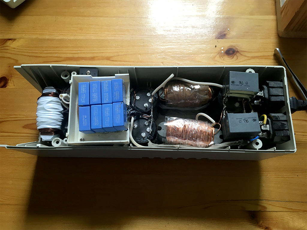

IgorE (извините за Bold - почему-то не переключается после копипаста ника), мой друг установил в своей квартире около 30 контроллеров и на смартфоне отслеживает все параметры вплоть до звонков в дверь, так что картинки использования нагревателя меня не удивляют, а также выводы и выговоры некоторым забывчивым членам его семейства.​
Да и моя работа без использования контроллеров не обходится.
Возвращаемся к теме.
Солидная штука. Но....красота требует жертв.
Штука размещается в первом попавшемся железном ящике, но спокойно живет и на фанерке и в шикарном корпусе с индикаторами, как показал опыт моих друзей. Главное - крепеж дросселей, чтобы не загудели. Т. к. не в состоянии тягать тяжести, то дроссели 80 мГн 18 А продал на 2-киловаттный фильтр (125 мкФ конденсаторов в каждой ветви), поэтому повторяю свой 200-ваттный для разделения источников и усилителей (снимок до монтажа).
    348.4 KB · Просмотры: 153
IgorE
1 Янв 2021
2,677
1,262
70
Берег ЧМ
Хотя трудно прикинуть точно размеры, но судя по метизам, этот болмен приемлемых габаритов и веса.
200Вт это мах мощность нагрузки?
Как такой фильтр реально работает с малой нагрузкой, например этот с 20....50Вт? Нет влияния потребляемой мощ-ти?
Выходное сопротивление низкое, спокойно работает что на хх что на полной мощности, разница напряжений несколько вольт. И еще - из-за восстановления верхушки синусоиды напряжение на выходе на несколько вольт больше чем на входе при измерении некоторыми приборами (сейчас поставил яркий зеленый цифровик чтобы не забыть выключить после музыки - усилитель-то я выключаю, а ящик за шкафом, а лучше бы в прихожей, но места нет).
С дросселями из ТСШ-170 теоретически 190 ватт, проверял на 200. По размерам - ящик попался 300х300х180 мм, как видно, пустоват - просто рассчитывал на сборку МБГЧ, но попались К42-19-250 В-12 мкФ.
