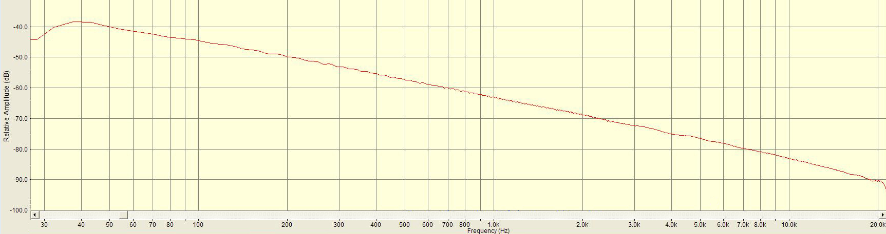

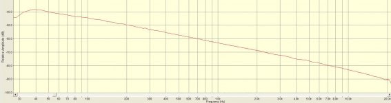

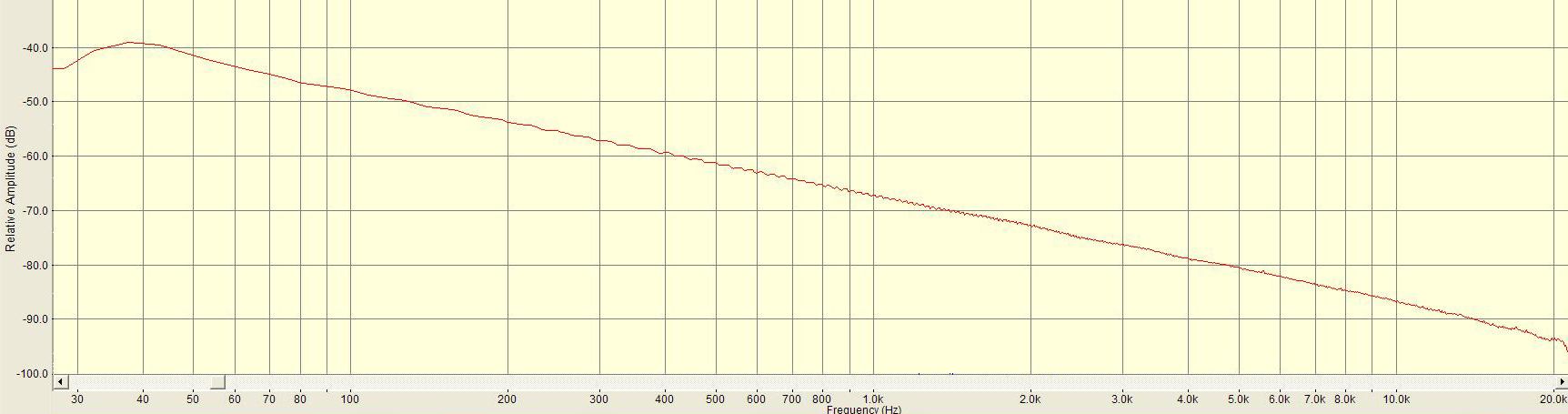

Прочитал ваш пред. пост. У меня был похожий случай при вот таком расположении обмоток ФТ:Рис.9.jpg
А при таком нормальный и "мягкий" звук: Рис.6.jpg
Причем оба варианта одинаково работают как ФНЧ (если снять характеристику при помощи генератора, резистора и мультиметра. Ну или спектролабом АЧХ_long_Ш.JPG АЧХ_броневой.JPG.). А по звуку почему то разные.

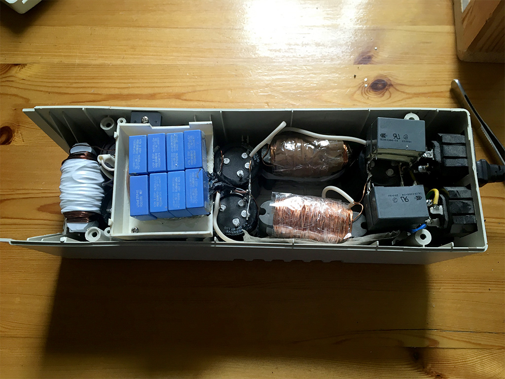

Опять же-от ТФ я в итоге отказался. Пока использую аккумуляторы, недавно провел эксперимент с импульсным БП для усилителя. Если перед импульсным БП ставить выпрямитель_конденсаторы_дроссели по плюсу и по минусу в 1 Гн,_конденсаторы, то звук не хуже батареечного питания.
фильтр:фильтр БП ПК.jpg
импульсный БП для УМЗЧ: IMG_2056.JPG
Последовательное включение их: IMG_2065.JPG

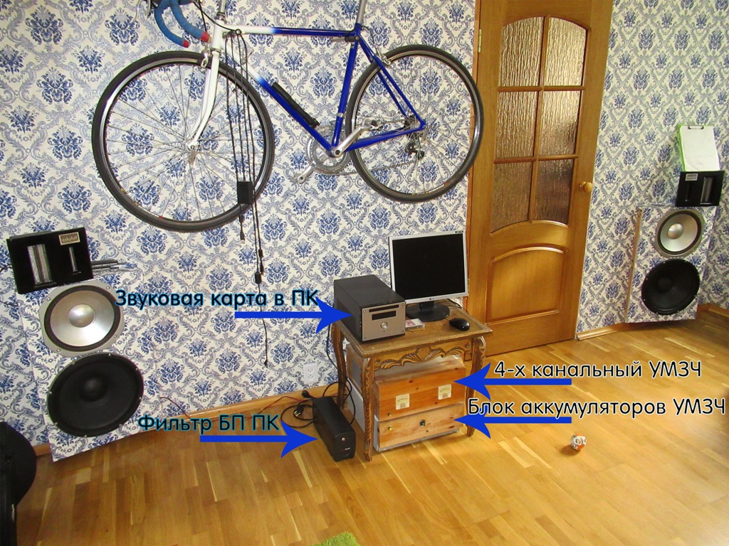

А это моя система, где источник (звуковая карта/цап) питается от такого же выпрямителя/фильтра, а умзч пока от аккумуляторов:
