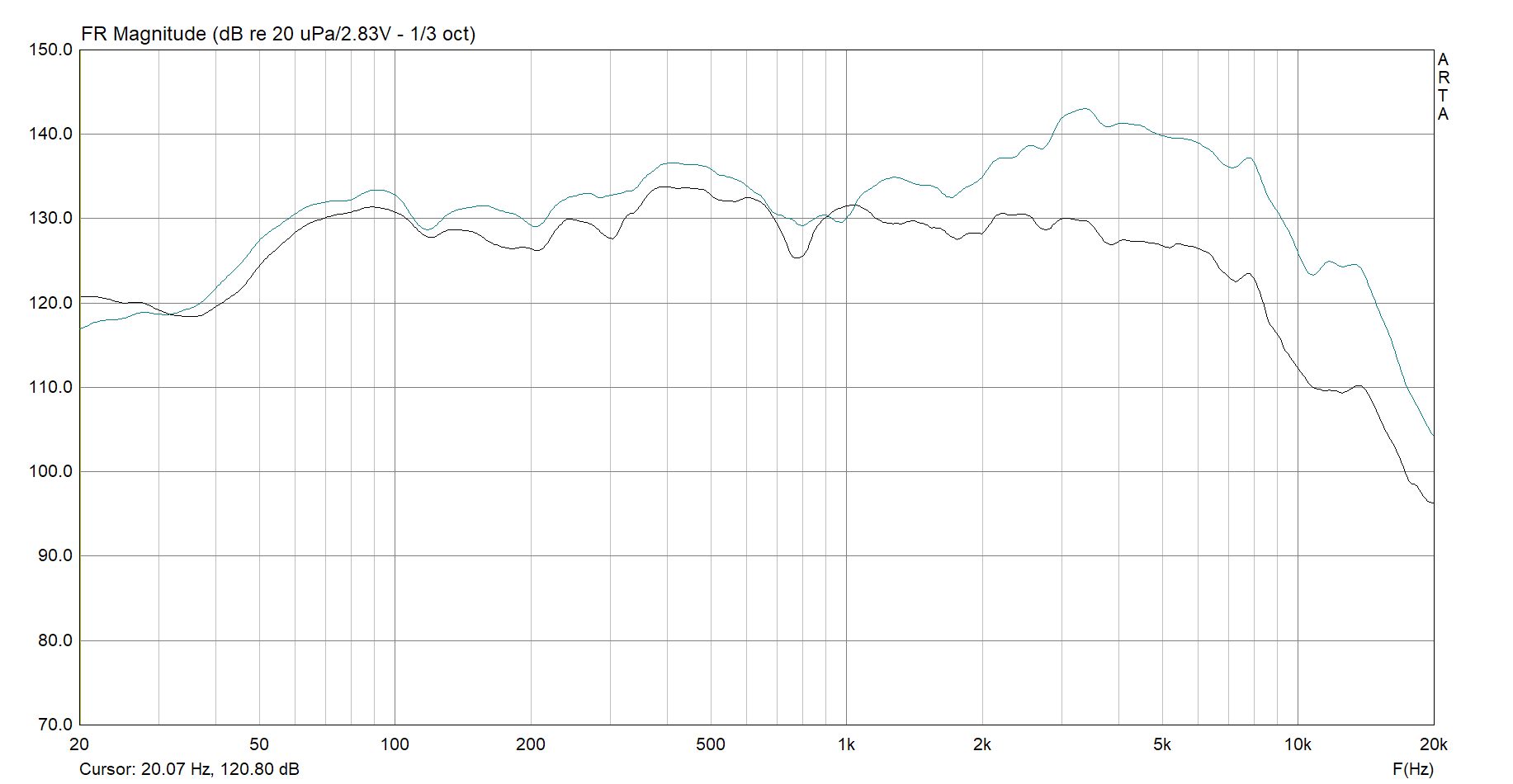

Сейчас оба динамика через 1,68мГн.
Пробовал пускать один во всю полосу, не то. Середина ярчит слишком.

Оба динамика включены последовательно или параллельно?
Попробуйте с двух метров измерить АЧХ с широким окном.
Без фильтров. Сглаживание - 1 октава.
Цель: прикинуть баланс в точке прослушивания. Понятно, что будут амурские волны, но мы и их усредним. После графиков Петра с басовой секцией, нас уже ничем не запугаешь.
Похоже, что надо рэшитэльно рэзать, полумеры в виде одной катушечки не помогут.
Вероятно, благо они по 8 ом, надо ставить их параллельно. Один динамик давить умеренно, а от другого оставлять рожки да ножки только бас, если то что покажет микрофон вообще можно будет назвать басом.
Не факт что будет складываться что-то приличное.
Тогда оставить и откорректировать один динамик, а сундук с басом - дополнительно и отдельно. Подчёркиваю, не сабвуфер, а просто басовик с честными 40...50 Гц, это гораздо проще и ящик получится небольшой.
Для примера. Нормальный (не дубовый) 10ГД-30Е в штатных 18 литрах ЗЯ даст честных 55...60 Гц. При 25...30 литрах 45...50 Гц.
Выжать их от щита для данных динамиков и в двух метрах, не получится никак.
Чисто предположительно режем ARO на 200 Гц, то что ниже - басовику.
Да, надо повозиться, но и щиты превратятся в щитки, и приемлемый бас будет.
Последовательно. Они четырехомные.
Да, попробую.
Это трехполоска уже получается... Куда мне сейчас, на данном этапе образованности?)
Баса сейчас хватает, с двумя динамиками. Более чем! АС - жанровые!
Для других стилей музыки есть другие колоночки.
Сейчас цель, найти подходящие ВЧ динамики, правильно расположить на щите всю тройку, правильно разделить.

Боюсь, в данном случае придётся так сильно давить СЧ чтобы срезать до уровня база, то достаточно будет пищалки в 90 дБ.
Кстати, мой замер PHT-407 сразу после покупки в 2013 году, не уверен в точности на самом верху. C метра на картонке. Без фильтра.
Резонанс 1,5 кГц. Фильтр малость придавит область 1...3 кГц и будет ровненько, а обещано 15 кГц. Достаточно и не врут.

Параллельно их не поставить. Если оставить один, бас ухудшится.
Ну чтож. Если сможете, сделайте с 2 метров без фильтров замер одного динамика и двух последовательно.

Я бы посоветовал не спешить, прежде разобраться с тем что есть на щите.
А можно попробовать RC-цепочку в параллель одному из динамиков, тогда они не будут биться за первенство на верхних СЧ.
Для двух последовательных ШП рекомендуют ёмкость в сотни мкФ. Но я боюсь, что и одни динамик будет давить своими СЧ уровень НЧ от двух динамиков. Думаю, надо смотреть АЧХ, чесать затылок и думать куды податься дальше. Если бы два по 8 ом, было бы на порядок проще.
Попробую, но за особую достоверность не ручаюсь, в силу некоторых известных причин.
ПиАудио уже в пути, в любом случае лишними не будут.
Да, повторюсь. Я пробовал 2,5 полосы. СЧ многовато. Верещит середина.

Хорошо. Микрофон есть. Как именно диаграмму направленности вычислить? Снимаем АЧХ с разных углов и?
Штука ещё в том, что эта диаграмма зависит от частоты, она величина переменная...

какой минимальный размер щита для динамика с резонансной в 50гц?
сейчас 570х1000, ачха
