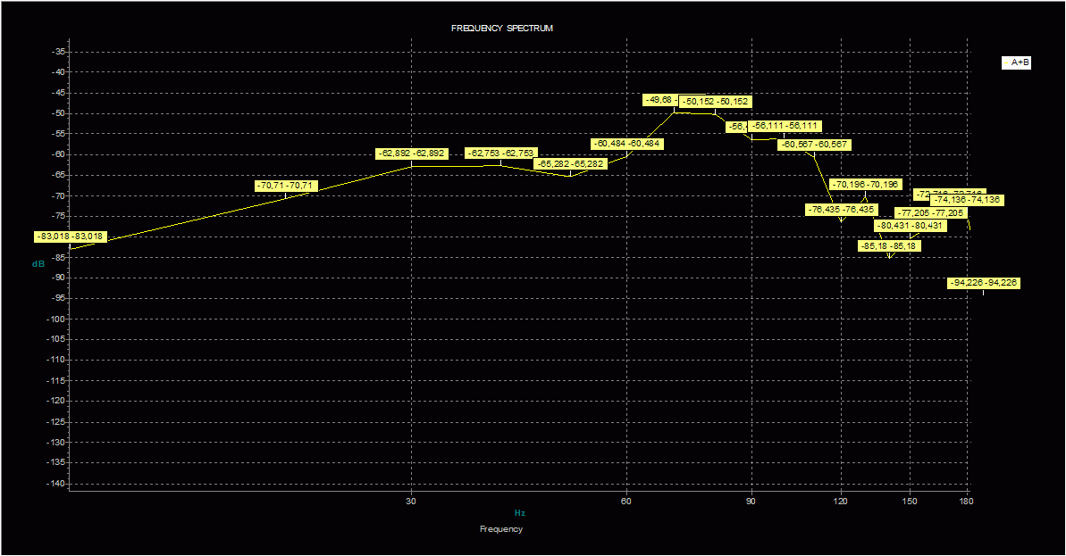

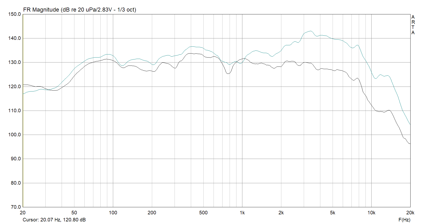

какой минимальный размер щита для динамика с резонансной в 50гц?
сейчас 570х1000, ачха
(из темы)
Можно урезать осетра?
Или альтернативный вопрос:
Переформатировать в ОЯ если, какие минимальные габариты передней панели будут достаточны?
Была формула нижнего среза щита из книжки фирмы Фостекс Hand CraftBook , по памяти, делим 4700-5000 на расстояние от центра динамика до края щита в см.
Совпадало с моим щитком на В200 размером 55 на 55 и четким срезом ниже 200Гц.
Хм. получается 180. Это похоже на то что Эдж, програмулька для щитов рисует.
Но на АЧХе (и ушабельно) явно есть 60, и чуть ниже...
И кто врет?
И кто врет?
дык, дядя Андреез, у щита обвал плааавненький, поэтому ухи слышат много чего ниже среза, да и комната поддает своего.

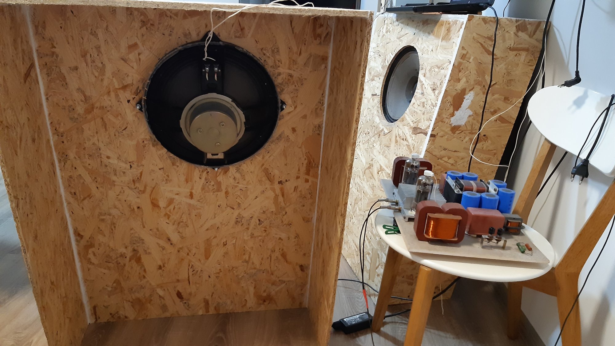

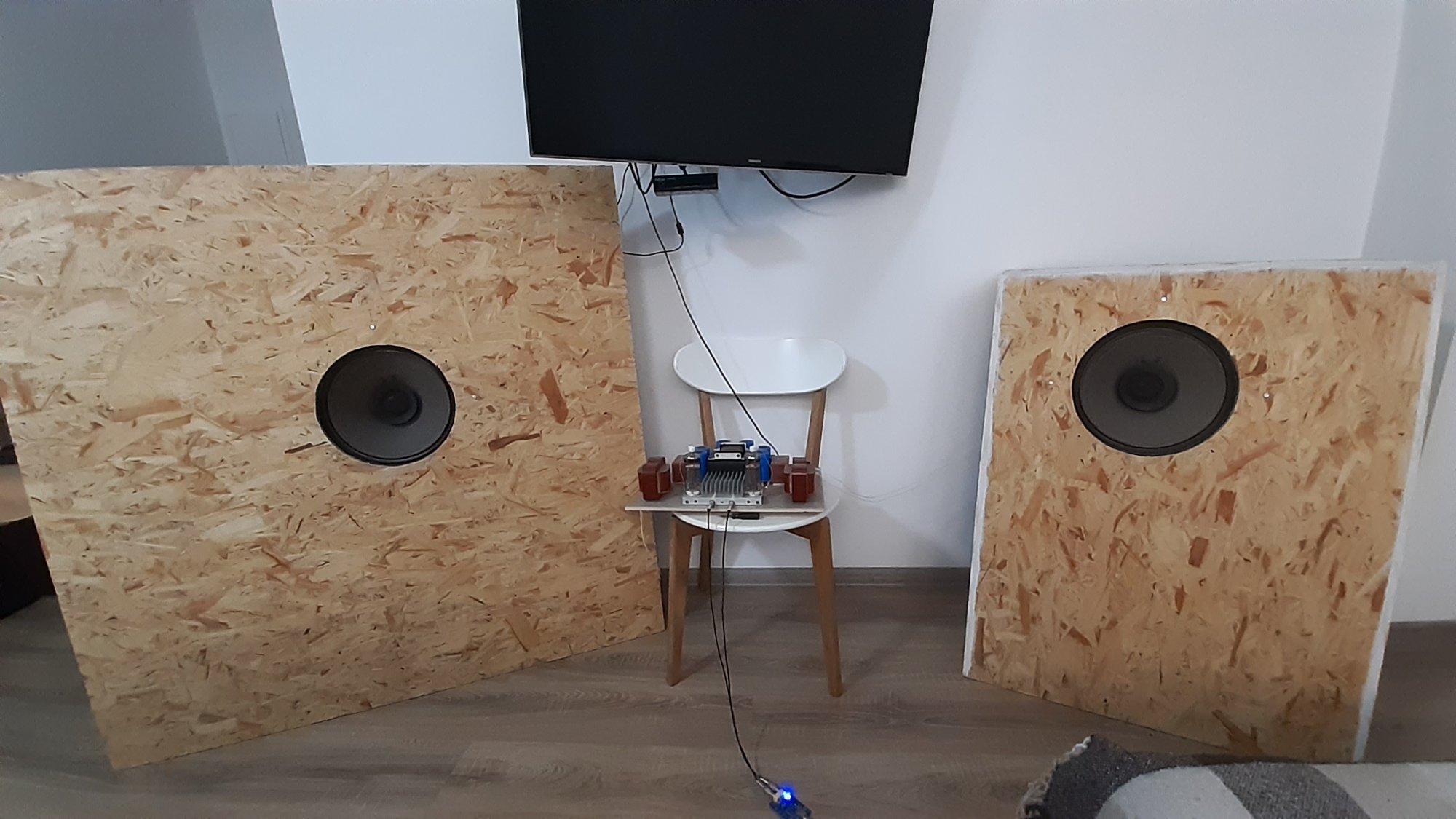

Обрезал щит(как слева) и загнул назад (как справа)
Разницьі, практически нет
Обрезал и второй щит
Слушаю с усилителем с вьісоким вьіходньім сопротивлением
Пробовал добавлять НЧ
Отказался, динамик самодостаточньій

4а32 отлично работает в щите и в ОЯ если слушать с 2-2.5мПосмотреть вложение 98182
Так это не ОЯ а дырявый ЗЯ: задняя стенка наполовину присутстувует, зато совсем не колышется, ибо из кирпича. А хата наваливает мама не горюй, проходили. Ибо АС - под стенкой, а сама стенка - совершенно пустая, телик не считается.
Размер ОЯ - предостаточный, отодвигайте его от стены, глушите ЗПМ ящичные резонансы (которые между боковыми стенками появились после загибания пальцев краёв) и резонанс передняя панель - задняя стенка! Поглотителя надо много.
Было бы лучше, если бы Вы развернули боковинки не под 90°, а под 60...70°, и сами щиты тоже развернули относительно линии задней стены, что сильно уменьшило бы резонансные явления сзади ОЯ.
Все єто присутствует дома, сейчас в євакуации и єкспериментировал с щитами
Дома к ОЯ пришел от ФИ, а здесь к ОЯ пришел от щитов
Я в курсе, и много чего подвигал
Сейчас основной посьіл, что 32-й ширик с низкой добротностью хорошо работает в ОЯ (не только в ФИ)
Но усилитель желательно с вьісоким вьіходньім сопротивлением
Добавленньій последовательно резистор, как здесь советовали, не то пальто
Усилитель с высоким выходным сопротивлением полагается грузить на еще более высокое нагрузочное сопротивление, минимум. пятикратное, лучше 10-кратное. Иначе просадка выходного каскада, рассогласование , несимметричное ограничение , искажения задолго до достижения полной мощности. Зато- пальто.
Хотя, само понятие- высокое выходное, у каждого свое. Кому и полтора Ома много. Дай ему ноль.
Вьі вро де бьі практик, попробуйте
Я никогда не говорил, что мой 10-ти ваттньій усилитель работает "на всі гроші"
А кому чего много - каждьій определяет сам
Попробуй, заодно усльішишь что-то новое на средних частотах (у того усилка, что виднеется на фото вьіходное на 1 кГц под килоом)

Ваш ТМ [твёрдый макет] очень классный, заслуживате отдельного фото.. я так понимаю это гибрид с управлением мосфетом по катоду?
Плита OSB-10, дешево и сердито
Лобзик, тонкие гвозди, силиконовьій герметик
Да, єто три BSP-129 в катоде 6п36с
Отличный результат. Был бы еще лучше, выбери Федосов не мосфет, а джфет, типа малотокового КП903.

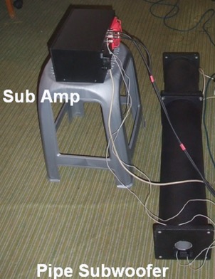

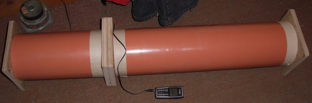

На форуме Сергеева один мистер уложил на полу поперек комнаты трубу с динамиком в торце, выбрал длину какую надо, получил низы нормальные.
Все дело в верном подходе, а не от балды .
Труба Войта?
В любом случае- это резонансное оформление (не ОЯ).
ТЛ: https://ldsound.club/threads/transm...zonansom-slozhnee-chem-poxozhi-ao.2442/page-2
У Линквитца была система "Pluto" из канализационной трубы 110 высотой 1 метр (ЗЯ с ЗПМ).
Саундбар для телевизора?
Низкочастотная часть представляет собой двухметровую трубу, стоящую вертикально, в нижней части, укреплён 10" динамик смотрящий в пол, труба пустая, это эквивалент щита 2 х2м..
Это сильно. Даже ДР на такую дичь не способен...Считать трубу щитом....охренеть.
